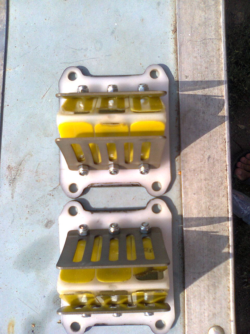

ПОдскажите, двигателем пользуюсь первый сезон, двигатель новый, накатал не больше 15 часов,
прогретый двигатель не держит холостые обороты. Раньше заводился на холостых без подгазовки отлично, последнее время стал заводится только на подгазовке и малые обороты и холостые не держит, глохнет. На ходу все отлично. Я так понимаю снимать и чистить, но почему так быстро забился.

Не факт, что карбюратор. Если с лепестковыми клапанами что-то стряслось, такая же клиника. Низ пропадает, на верхушке всё нормально. Если снимать карб, в клапаны заглянуть обязательно.

Да, и двойные родные пластиковые клапана такую фигню дают.

Мик оказался прав, прогорели клапана, стояли текстолитовые в один слой, пробег наверное около 5 моточасов, почему так быстро прогорели?
Кстати, когда установил их после металлических, прилегали не плотно, приложил, они плотно встают, а как затягиваю гайки, так они оттопыриваются, может кто подскажет

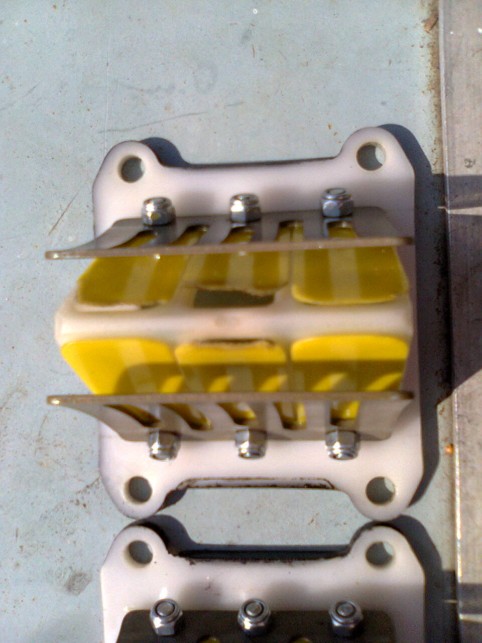

Подскажи, куда подставлял? мне так же и на заводе сказали, что надо подкладывать, а я пробовал подкладывал, все равно когда затягиваю.....оттопыривается.
У меня пластиковые домики, изнутри вставляется болт, далее лепесток, подложка, металлический ограничитель и гайка.
Видимо из-за того что не до конца прилегают, и прогорают быстрее, или просто оббиваются края

Вот вариант заводской подложки из того же материала, что и клапаны. Затягивать винты плотно, до упора, но без фанатизма!

вот так прогорели клапана, прилегали не плотно, наработка 4-6 часов

Да, быстро прогорели! Что-то захотелось посмотреть свои :)

Почему вы пишете, что это "прогорели"?
Ничего там не горело. Это сколы от ударов лепестков о твёрдую поверхность решётки. Стеклотекстолит этого не любит.
И выход из ситуации известен. Либо применить прорезиненную поверхность решётки, либо применить лепестки из углепластика.
Например клапаны фирмы V-FORCE тоже имеют корпус пластмассовый, без всякой резины, а лепестки углепластиковые.
Из того, что мне попадалось - на кроссовом мотоцикле Хонда CR250 скололся край V-FORCEвского углепластикового лепестка. Наработка - около 1000 часов. Клапан пережил пять поршневых, из которых каждая работала по 200 часов. На мотике установлен счётчик моточасов, так что цифры совершенно точные.
Ну а самый-самый вариант - углепластик по прорезиненной поверхности.
Практический момент - в собранном состоянии лепесток не должен подняться над поверхностью больше чем на 0,5мм. Если не получается прилегание, то или подкладывать полосочки под лепестки, либо вывести плоскость заново вручную. Это не трудно.

Еще пока не смотрел, после выложенных фотографии установил новые клапана, опять с таким же зазором получилось......откатал часа полтора, разобрал края уже оббились. В эти выходные установил как вы подсказали с подложкой новые клапана, прилегать стали отлично. Шесть часов были на воде, полтора бака сожгли, все отлично, холостые держит отлично, то есть симптомов больше не наблюдалось, но для достоверности еще раз разберу посмотрю. Спасибо за помощь
