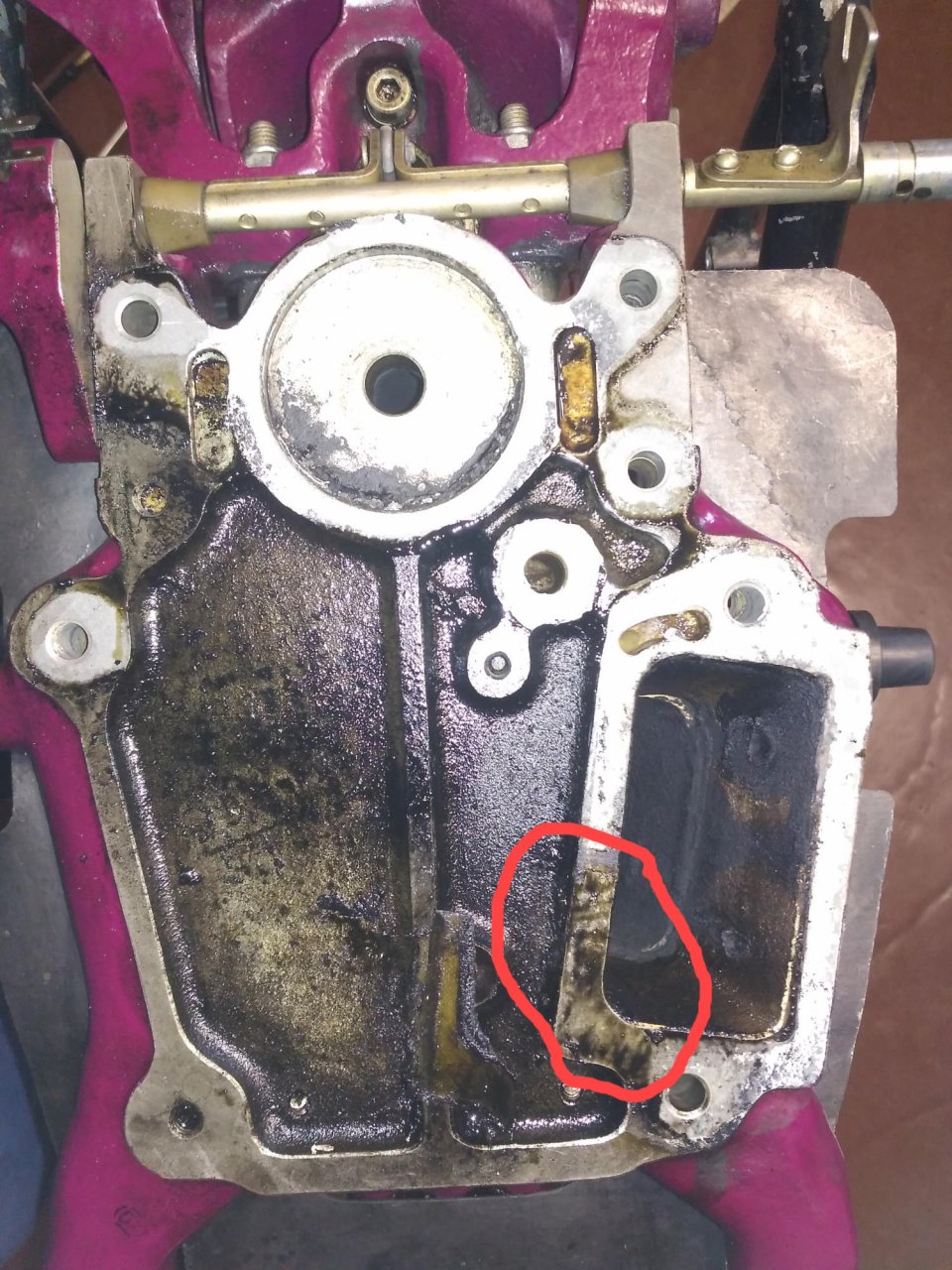

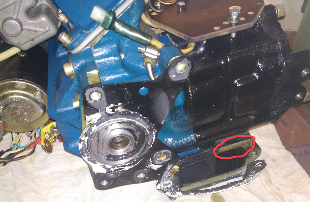

И еще есть не очевидный косяк, если мотору уже более 5 лет, стоит поглядывать на прокладку двигатель/плита. Из-за плохого охлаждения прокладки в зоне выхлопного коллектора (см. фото), она со временем превращается в "говно", и её выхлоп выплёвывает. Очень опасное явление, огонь и дым с выхлопа идёт прямо под колпак. Вызывает похожие перебои, мотор давится от отсутствия воздуха. И до пожара недалеко. Возьми фонарик, посвети на прокладку по кругу, вокруг выхлопного коллектора, если есть места с черной жижей, процесс уже пошел и пора менять прокладку. На фото показано, где у меня в 2018 пробило прокладку. Обязательно проверь.
С открытым колпаком, будет слышен треск с выхлопа с щели, дыма может и не видно будет, а на скорости перебоев уже не будет, дым не будет накапливаться.

Да, возможно у тебя "джек пот", и все болячки полезли сразу. Зажигание можно сначала проверить, пока мотор на ходу. В любом случае пробой прокладки жизни не даст, менять.

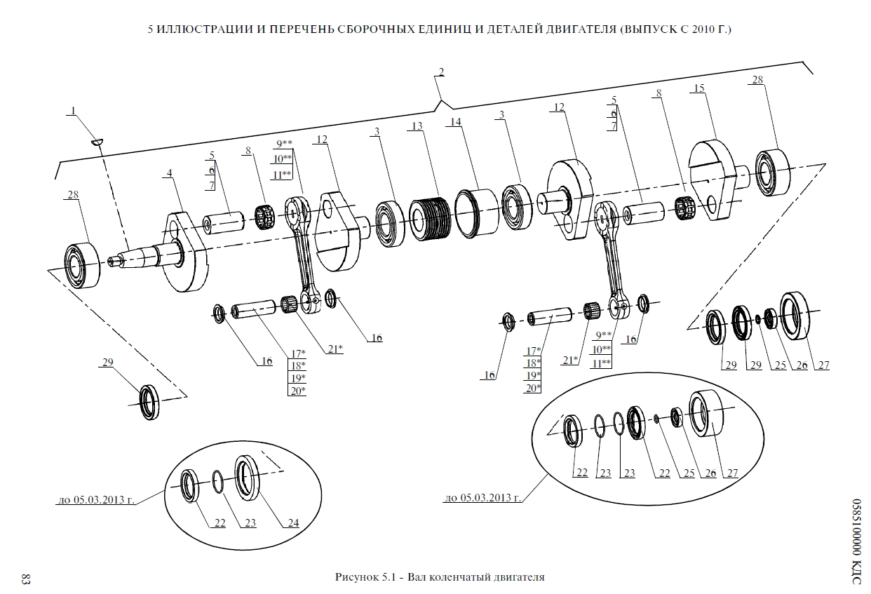

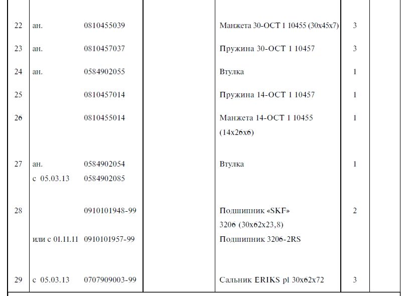

нижние сальники. Мотор все-таки 2013 г. Я так понимаю они стоят в стакане. Кто-то может посказать как вынуть этот стакан, чтоб произвести замену сальников?
Быстрая замена как я понял невозможна. Вот с каталога описание коленвала, там указаны даты изменений (см картинки).
Моторы до 2013года имели корпус сальников под 3 сальника, плюс там стоит стопорное кольцо, резиновое в канавке, его оттуда без раскалывания картера не достать.
А в моторах после 2013 типа ставят сальники коленвала побольше в диаметре, а корпус оставили только для сальника торсионного вала. Но про стопорное кольцо инфы нет. Можно его оттуда вынуть или нет, не знаю.

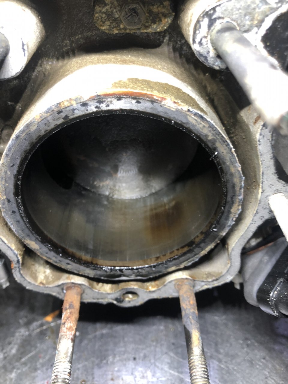

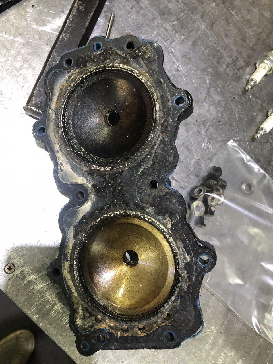

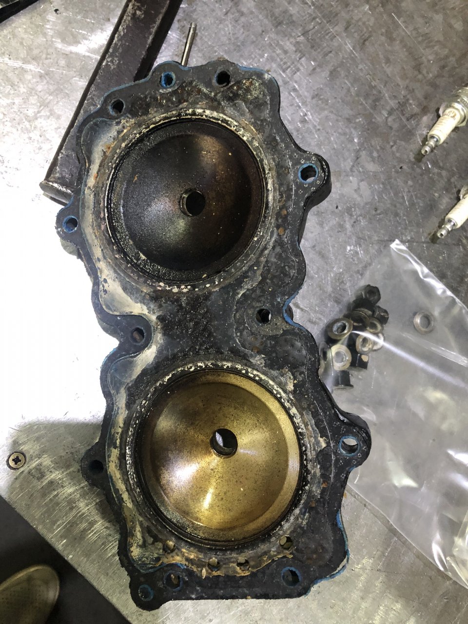

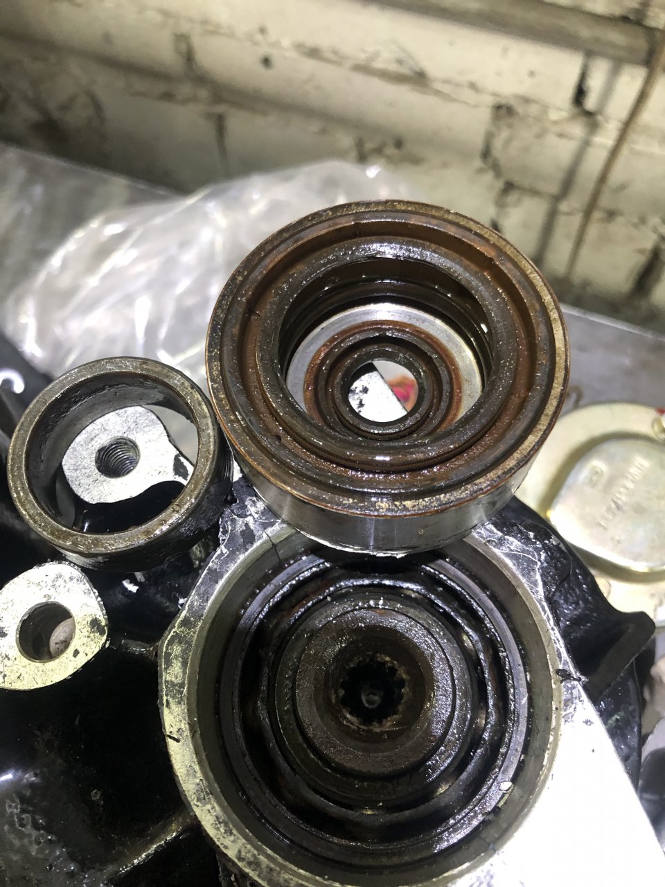

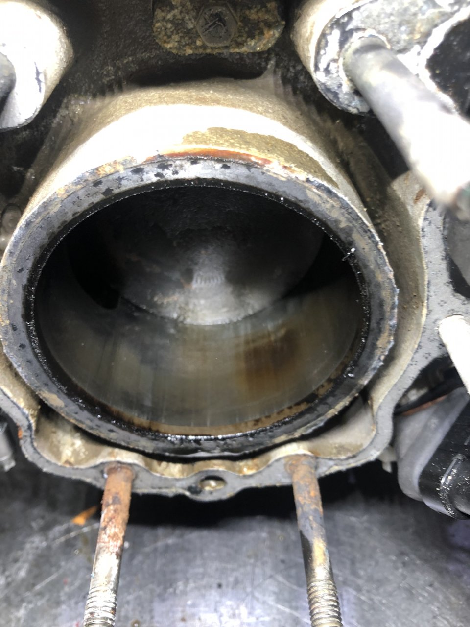

Благодарю Михаила за то что дал запасной Модуль зажигания для испытания. Но причина неисправности моего мотора не в зажигании. Моя проблема из-за попадания воды в нижний цилиндр.
Нижним сальникам, как и подшипнику - хана. Прошляпил. Кстати стакан с нижними сальниками удалось достать без раскалывания блока. Вода прям аж стояла между двумя большими сальниками. Судя по их виду и виду подшипника- их смерть наступила давно.
Блок пока не колол- но думаю там коррозия будет и на коленвале и на подшипниках шатунов, везде.
Снял головку блока. Ее надо мерять - не поведена ли она. Может и через нее вода шла в цилиндры. На обоих гильзах задиры, на нижнем еще и виден след от прорыва газов.
В общем ремонтик выкатится приличный. Даже не знаю целесообразно ли.
Фото ниже
