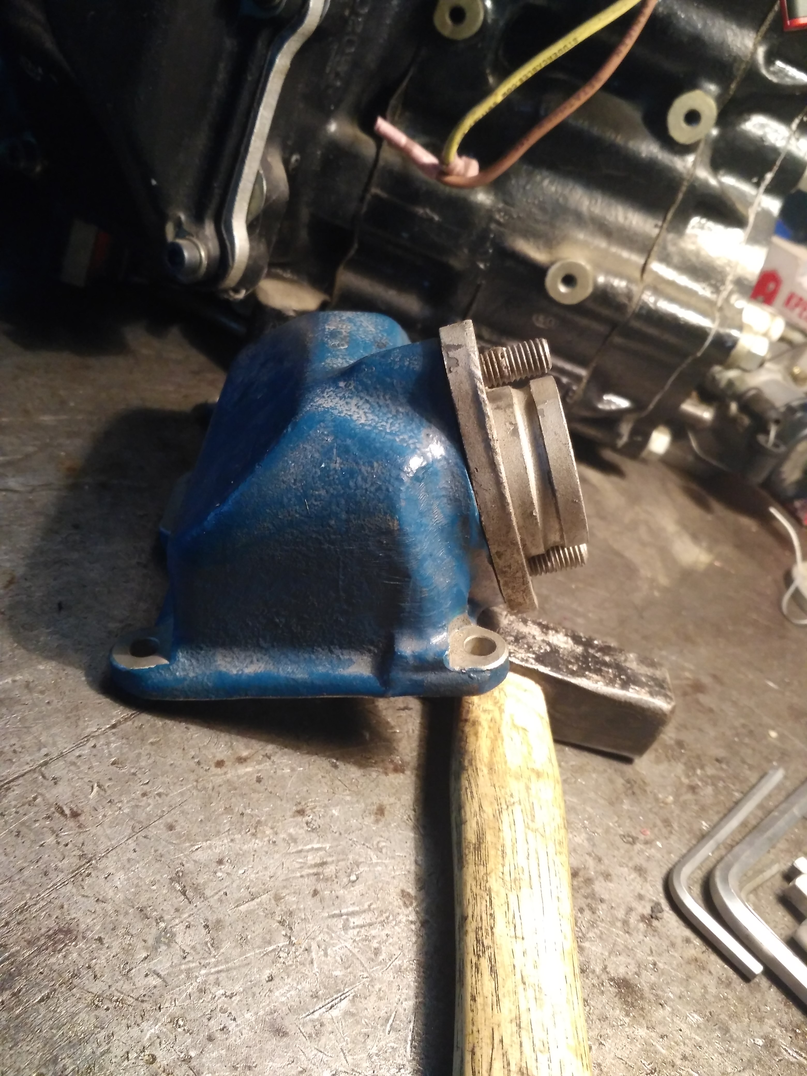

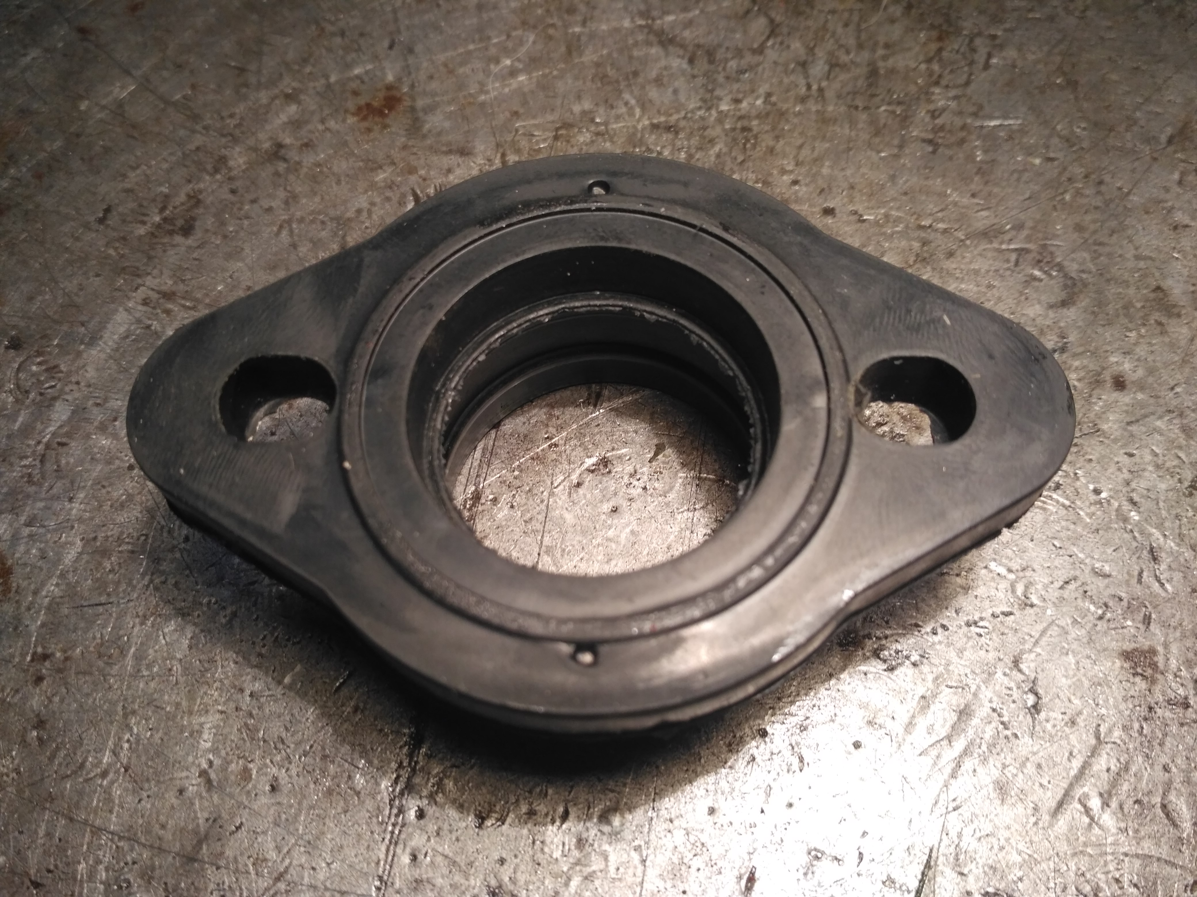

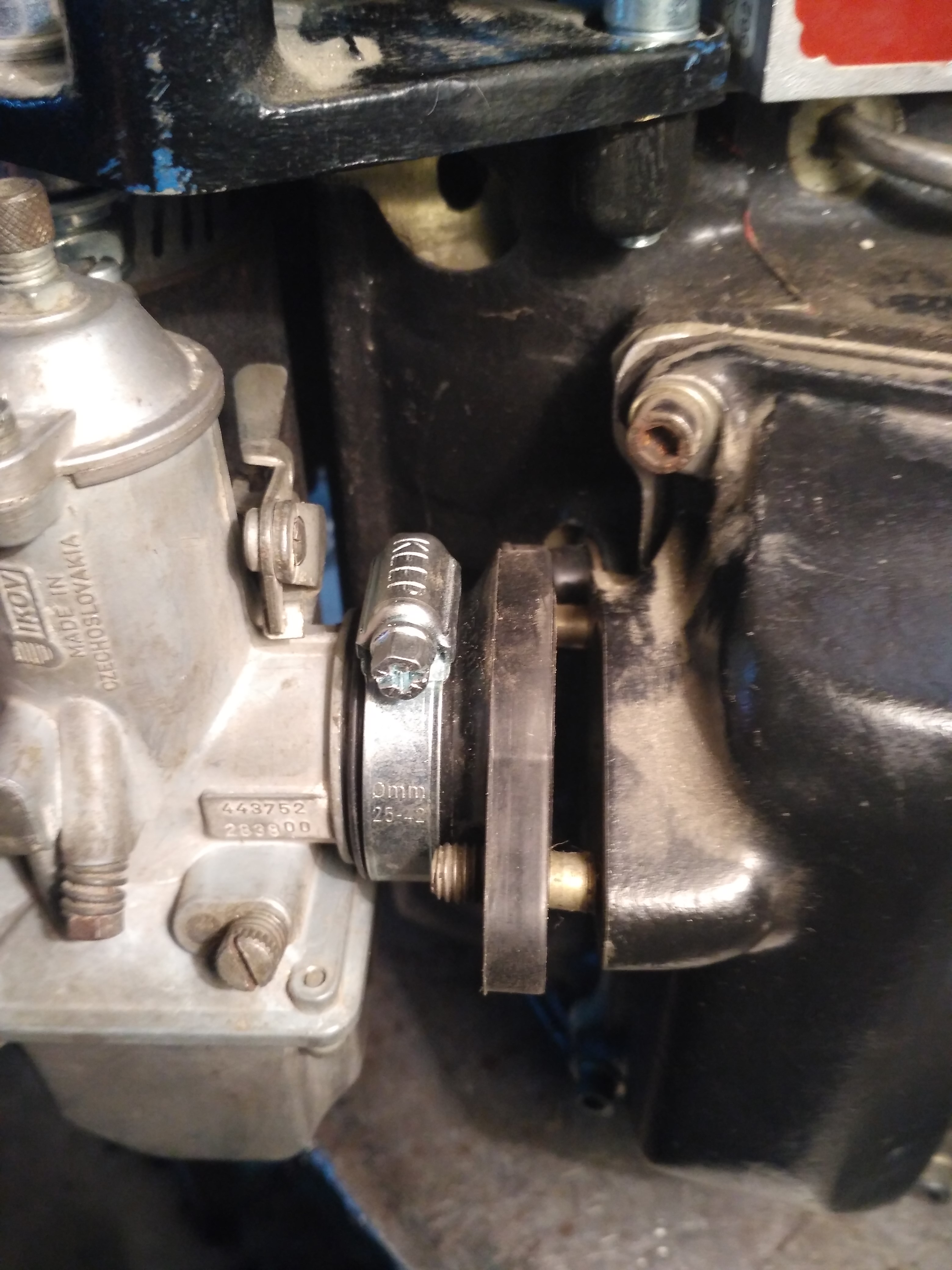

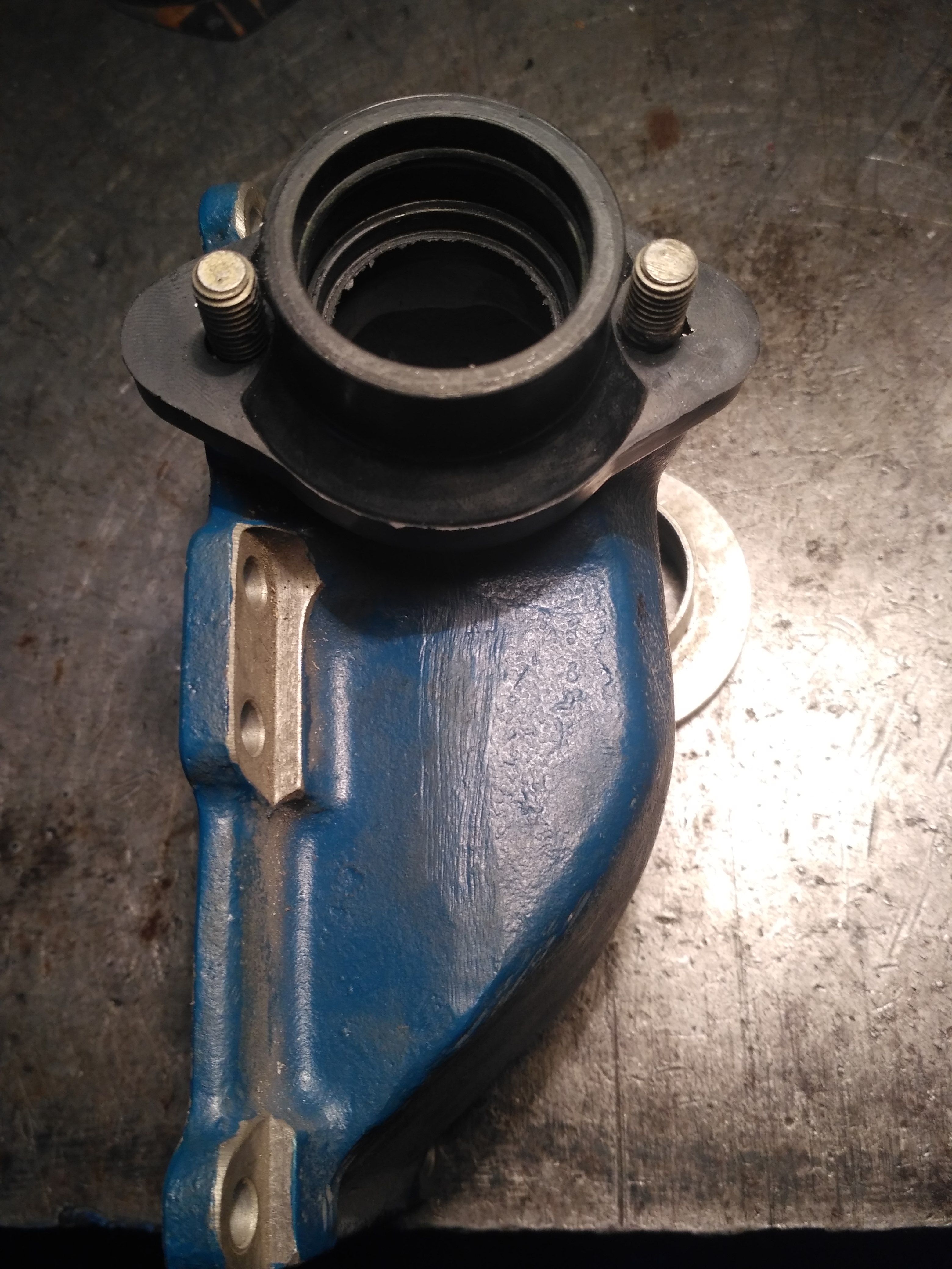

В магазине мне сказали, что это штатный явовский переходник.
MIK
контр-адмирал
18.08.2012
2 618
837
Миша
Разные
Разные
На коллектор устанавливается без всяких подгонок.

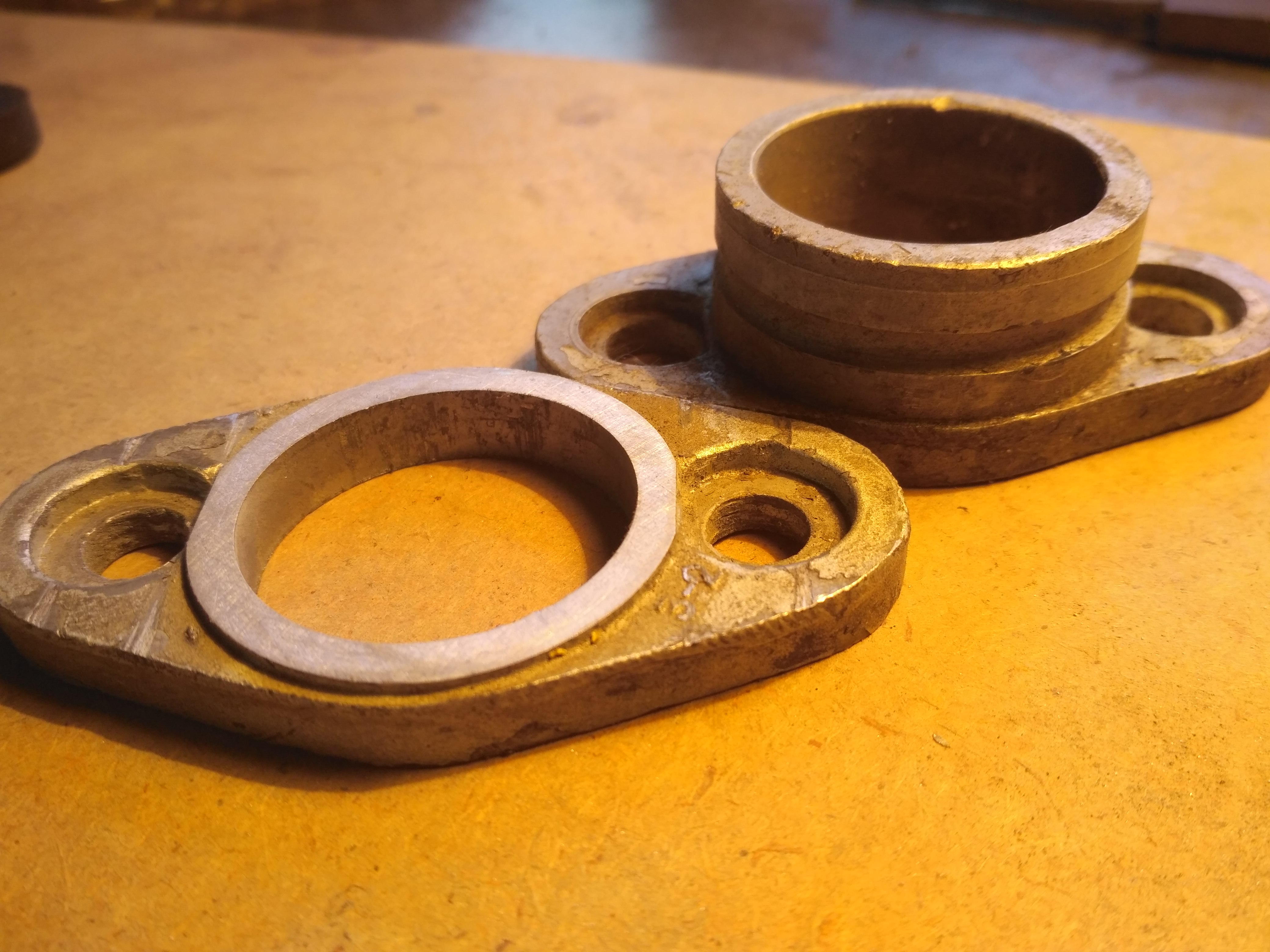

Не понравилось, как взаимно расположены хомут и гайки, которые хомут будут мешать установить. Чтобы решить эту проблему, надо на 7 мм отодвинуть карбюратор от коллектора. Тогда всё хорошо сойдётся.

Для этого в аккурат подойдёт ИЖевский карбюраторный переходник. Как раз толщиной 7 мм.

Он и по межосевому расстоянию шпилек подходит. Так всё и слеплю.

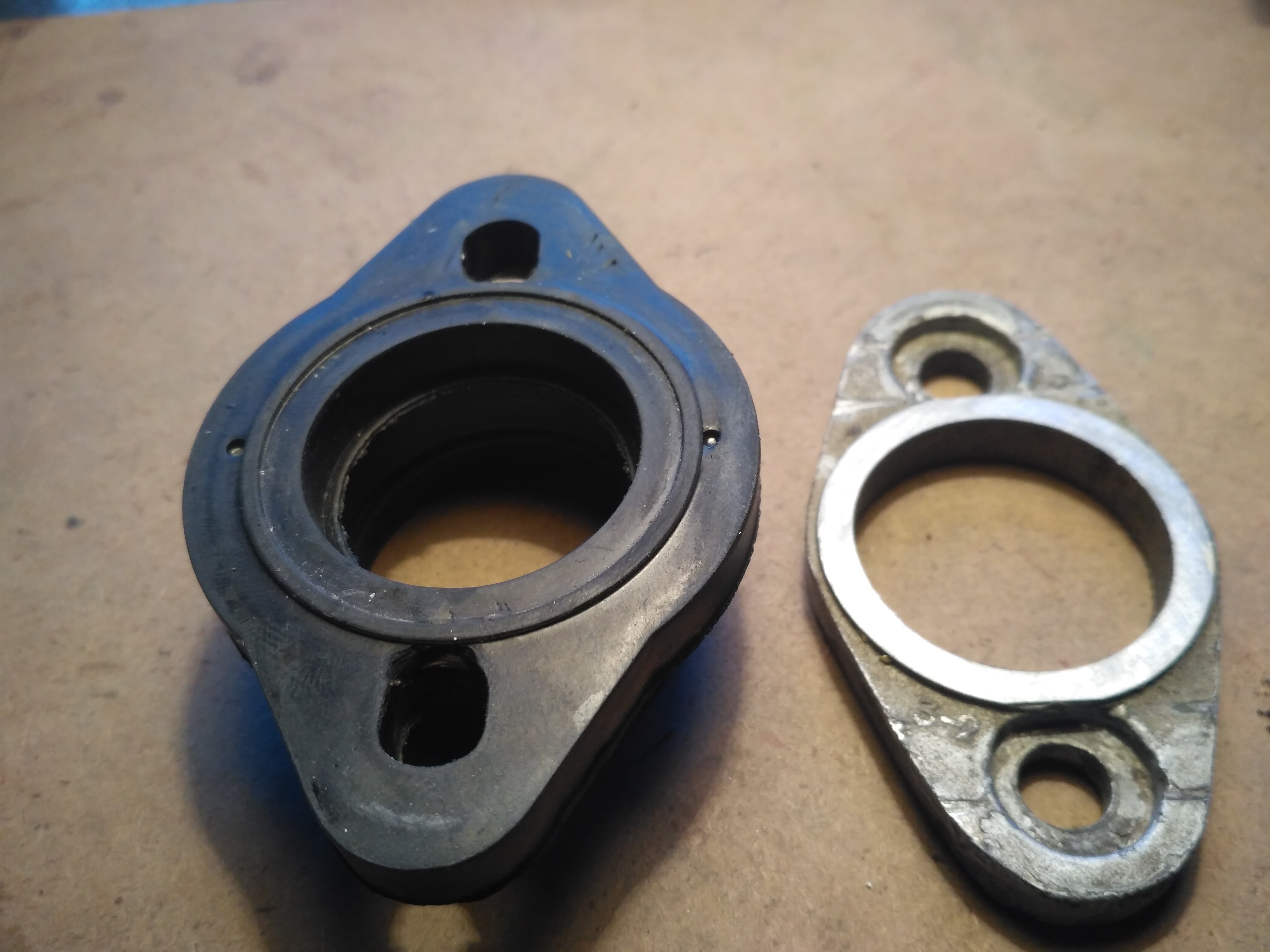

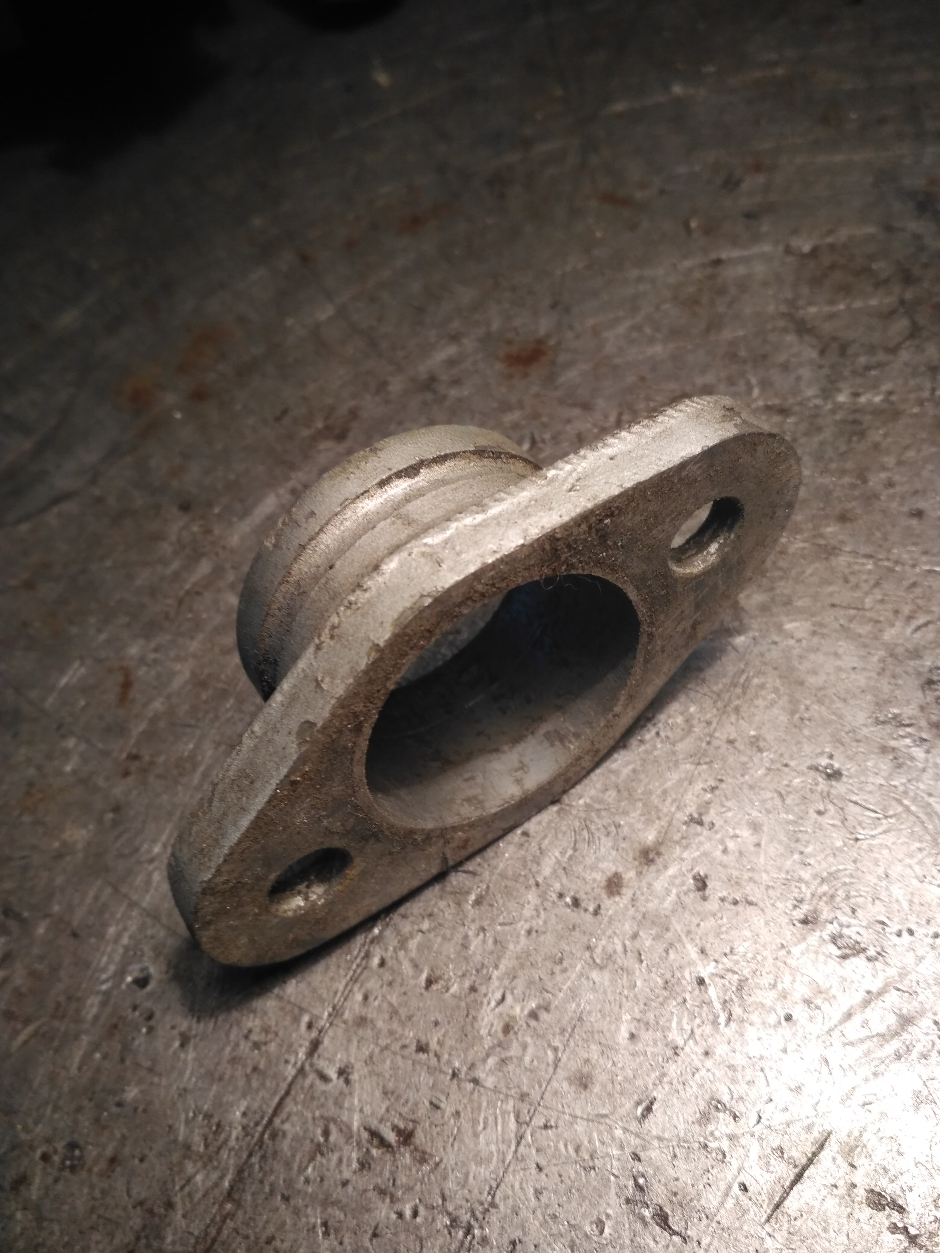

Ну штатный это конусная резинка и металлический фланец, то есть "родной" для этого карба на Яву 638 мод.
Если получяется так, то думаю проставку с текстолита поставить, сделать ее от проставки между карбом Солекс и колектором от Ваза, делал так под карб Вихря, в место кучи тех родных прокладок которые там стоят

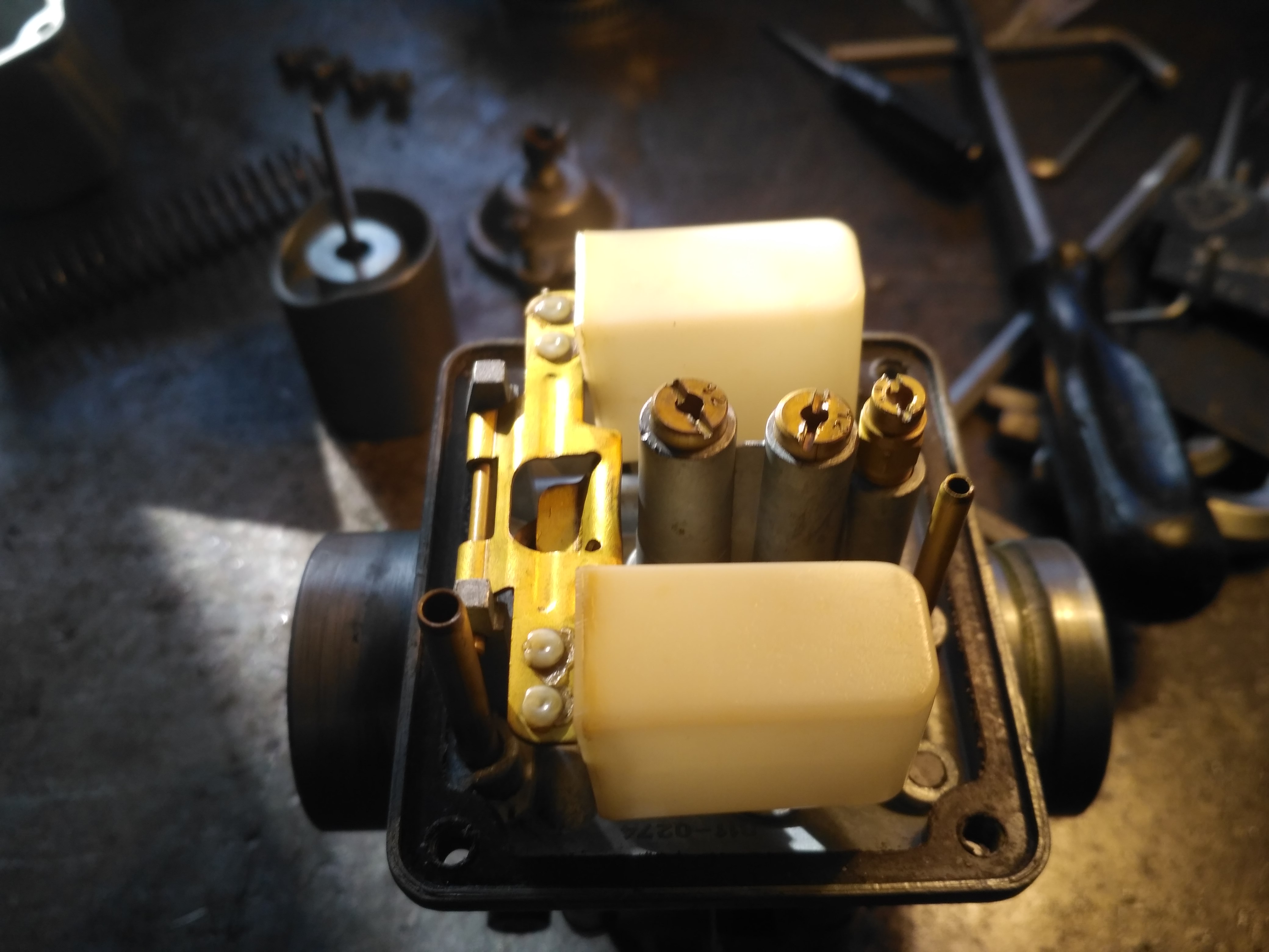

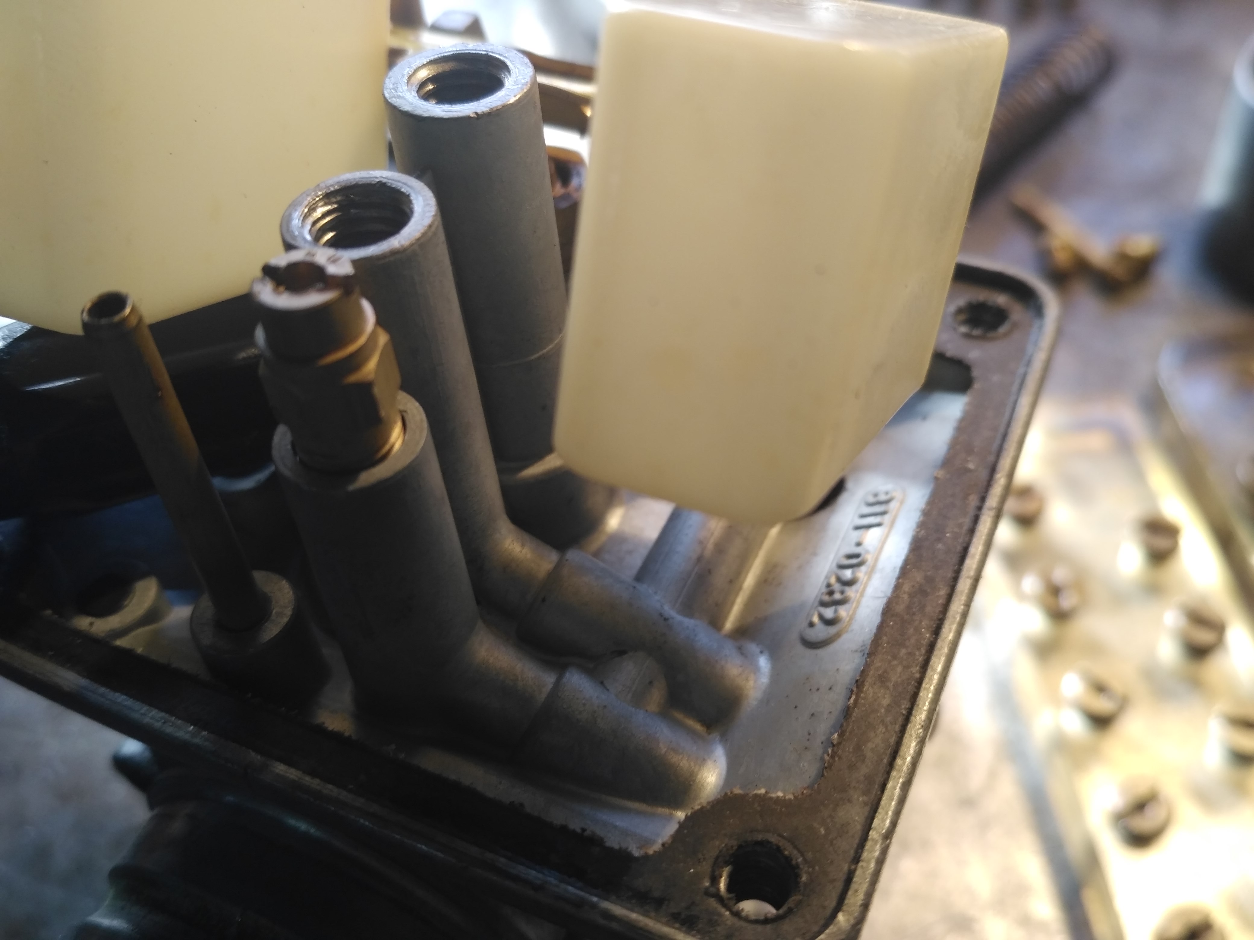

Некоторые тонкости этого карбюратора, которые надо будет учитывать при настройке.
Слева направо по топливным элементам:
1. Штуцер отбора топлива с систему эконостата.
2. Главный топливный жиклёр.
3. Топливный жиклёр переходной системы.
4. Топливный жиклёр холостого хода.
5. Штуцер отбора топлива в систему холодного пуска.
Система холодного пуска имеет особенность - увеличенное обогащение в момент пуска и просто обогащение при работе на подсосе, при прогреве. В карбюраторах серии "К" не так.

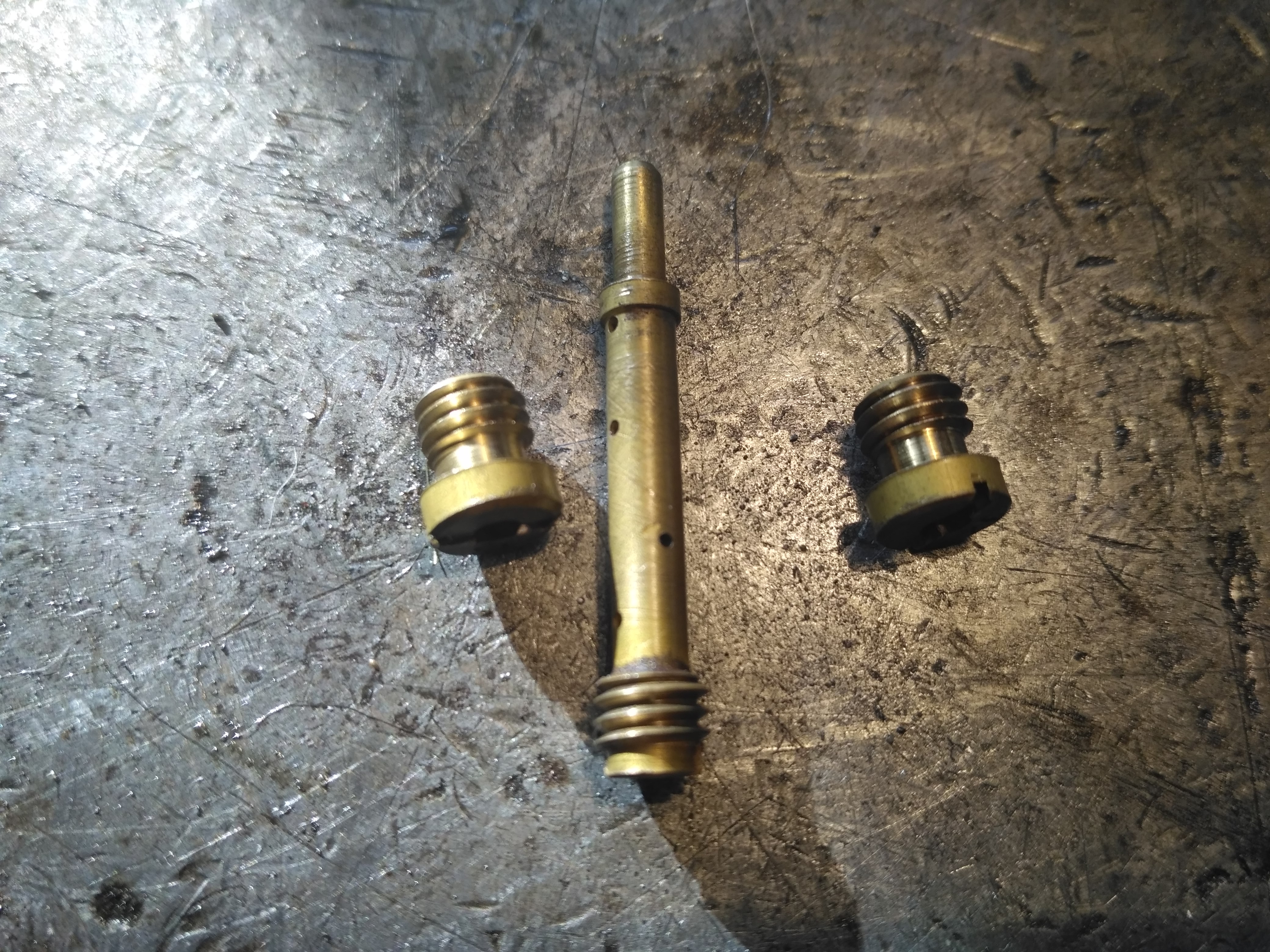

И главный топливный жиклёр, и топливный жиклёр переходной системы имеют резьбу М6. Тут мне есть что предложить этому карбюратору. :)
Переходная система имеет предварительное эмульсирование - через боковые отверстия в штуцере.

Эмульсирующий воздух в переходную систему и в систему холостого хода проходит из одного воздушного канала. Значит у них будет иметь место взаимное влияние. Это тоже надо иметь ввиду при настройке.

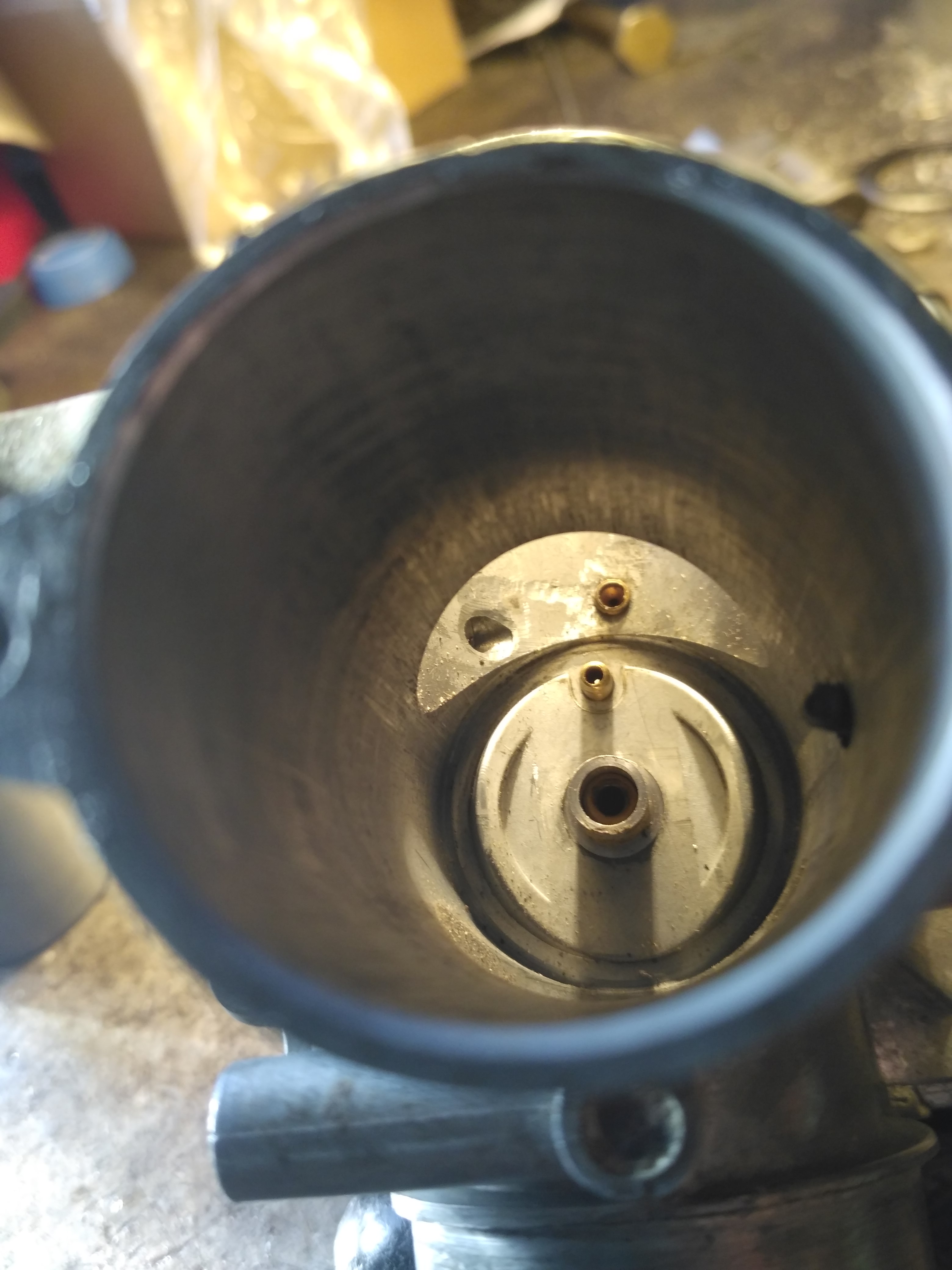

Виден выход распылителя переходной системы в диффузор. В отличие от карбюраторов "К" это отдельная от холостого хода система, связанны они между собой лишь каналом эмульсирующего воздуха.

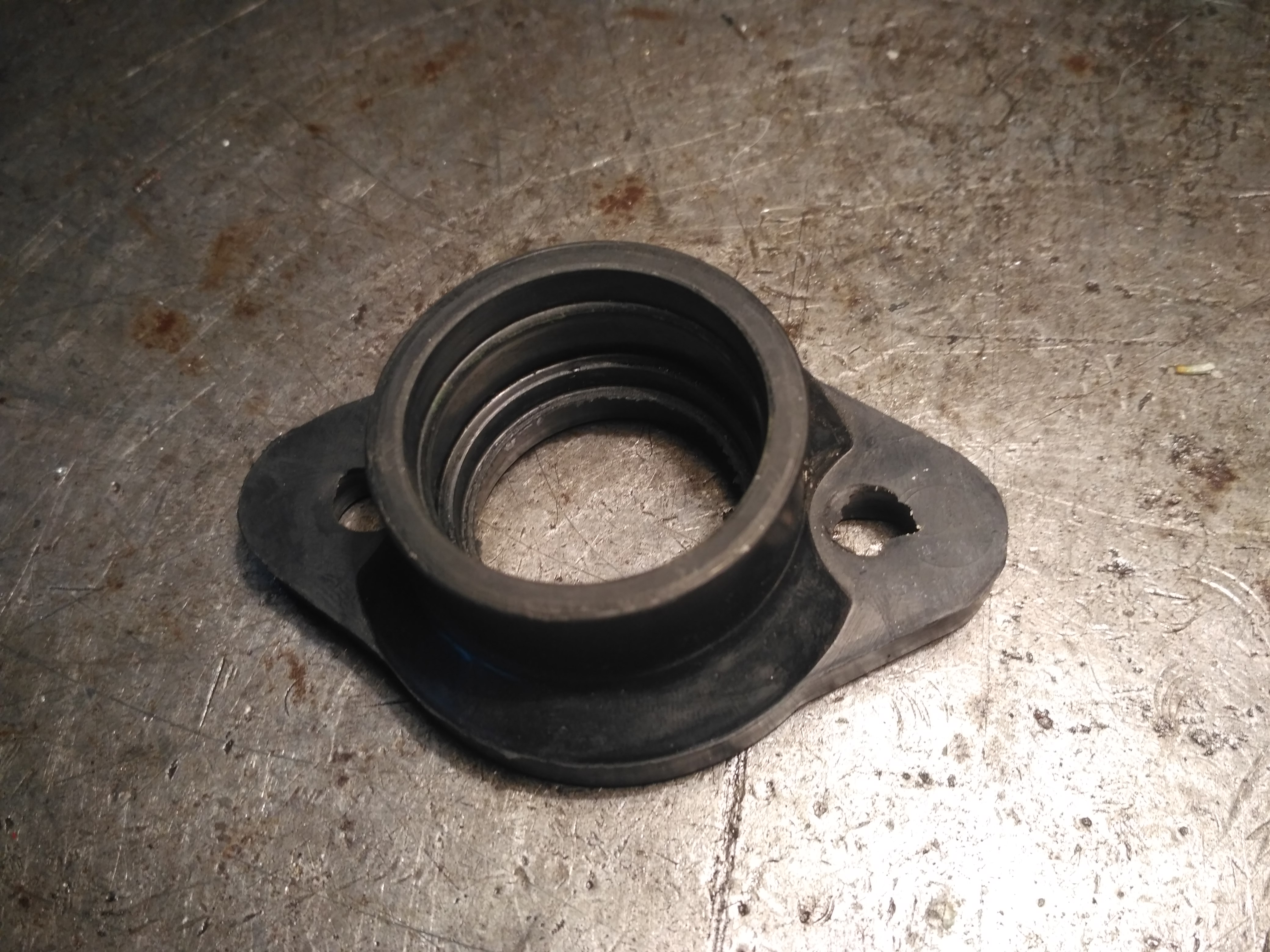

По поводу переходников. Если на ИЖевской пластине оставить бурт высотой 1 мм, получается очень кошерно. И прокладка не нужна. Бурт уходит в аккурат внутрь резинового выступа на явовском переходнике.

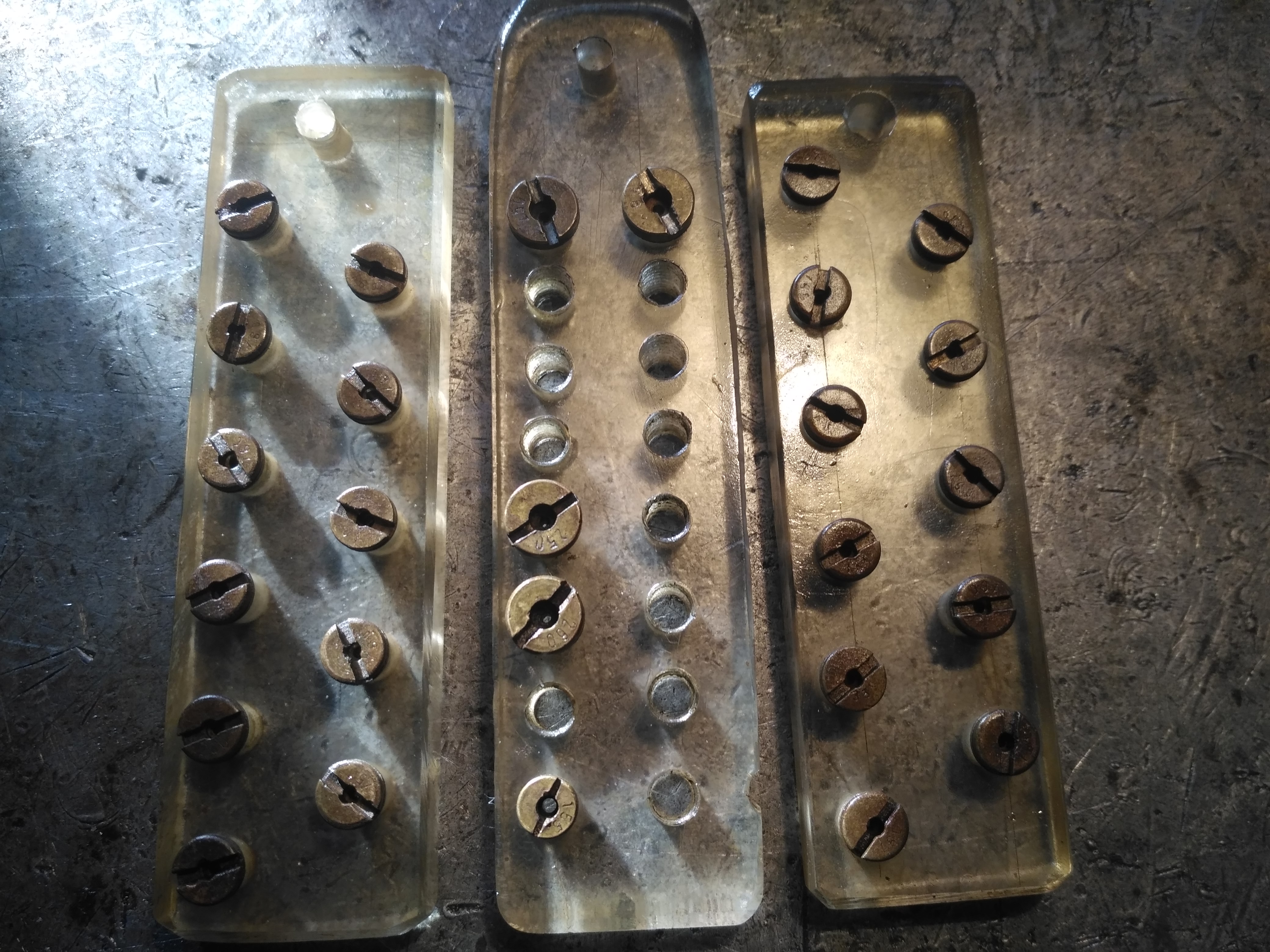

Так и поступаю. Для практического результата такое движение: иду на базар с микрометром и покупаю свёрла 1,30... 1,35... 1,40... 1,45... 1,50... 1,55. Шесть жиклёров малой пропускной способности рассверливаю этими свёрлами. И ими и оперирую при подборе. Результат всегда достигается. Советую.

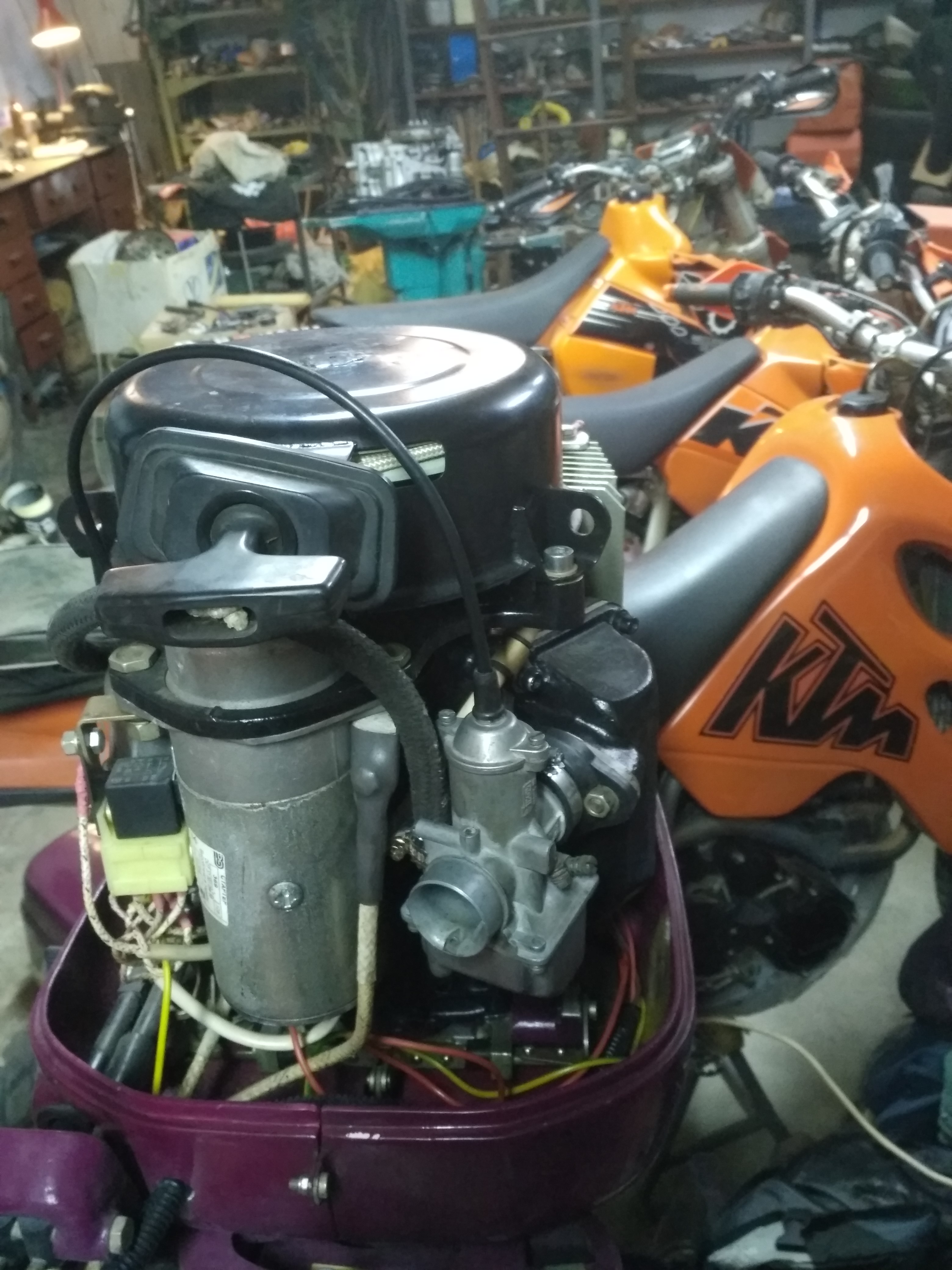

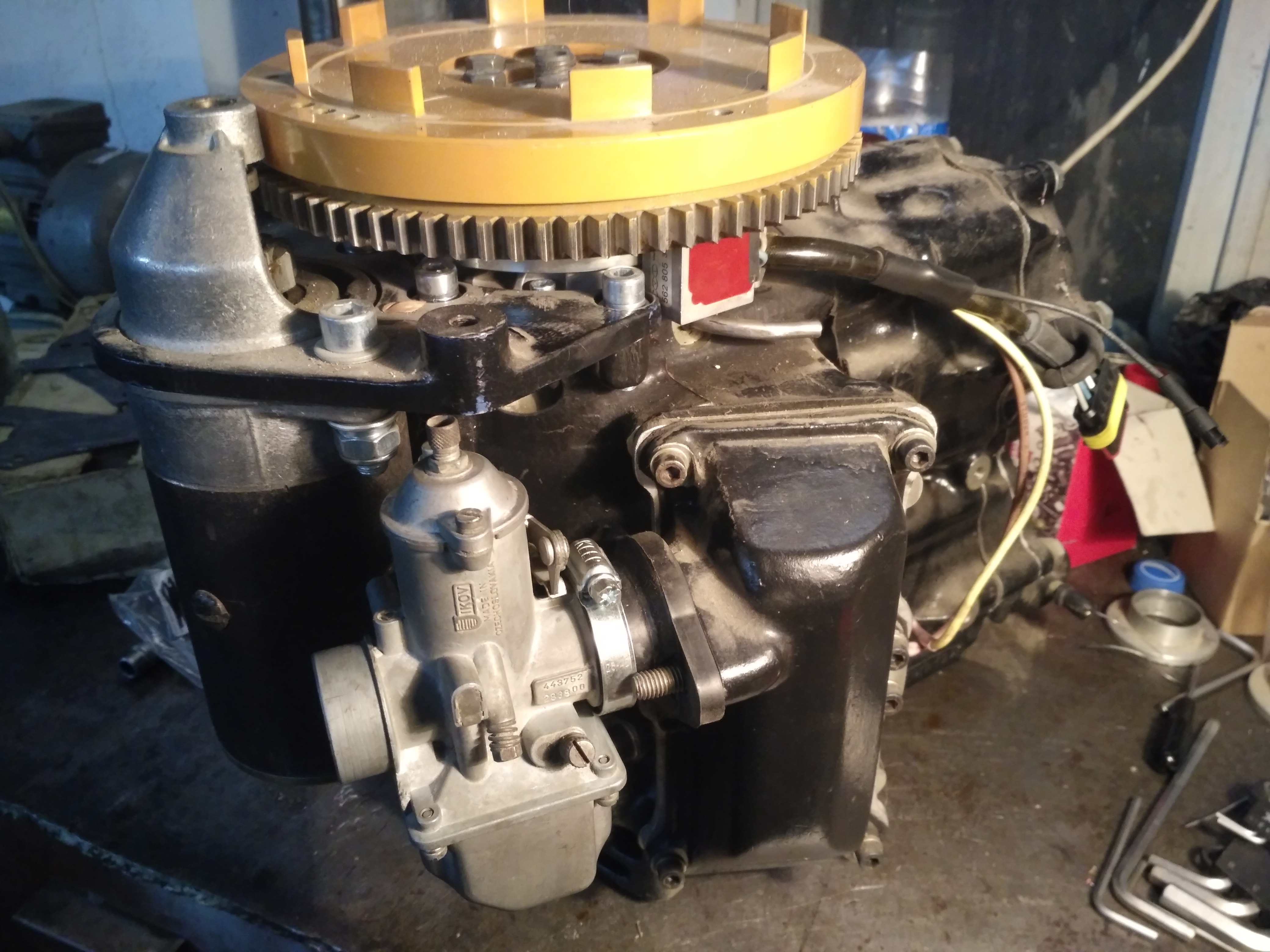

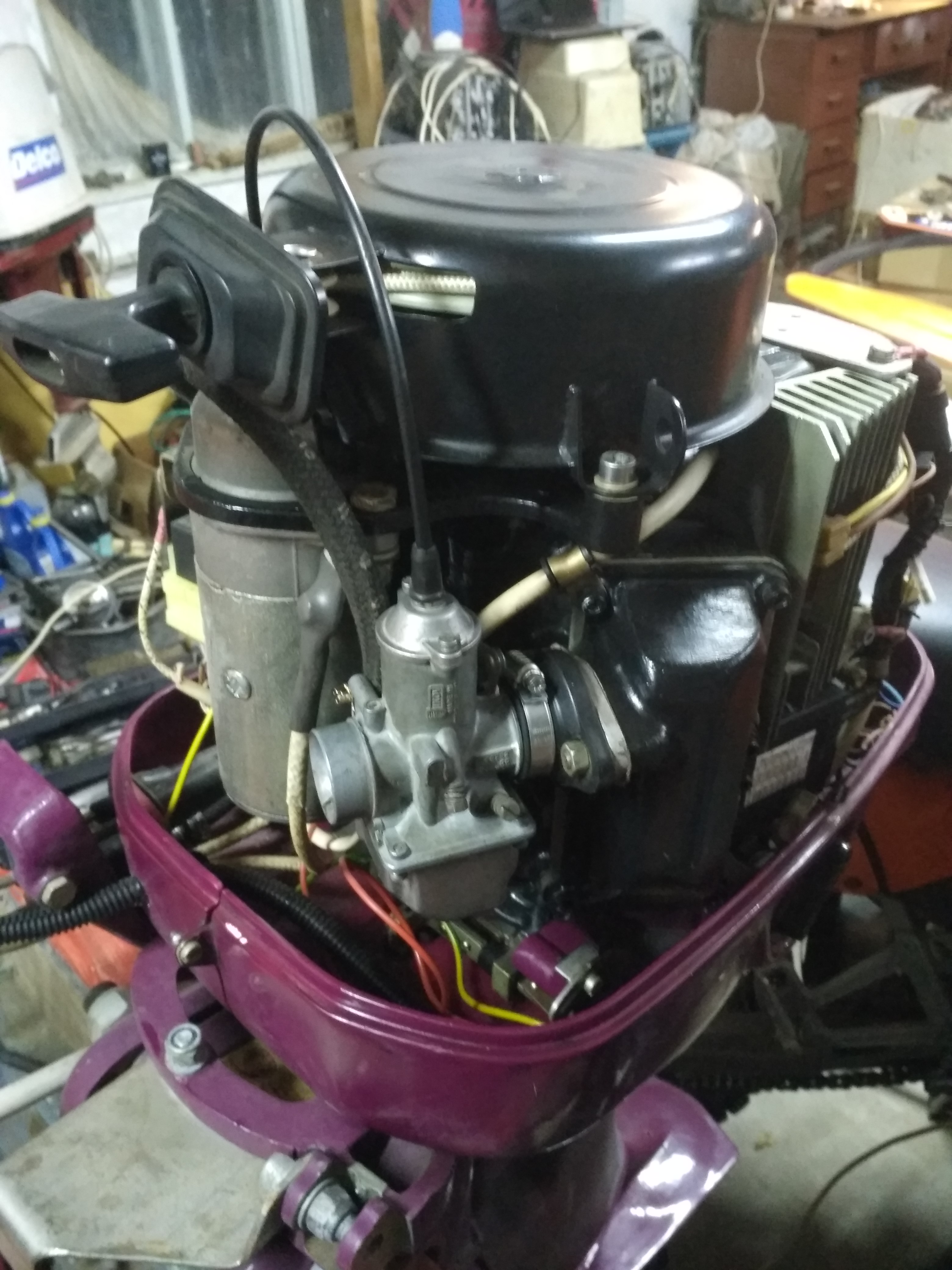

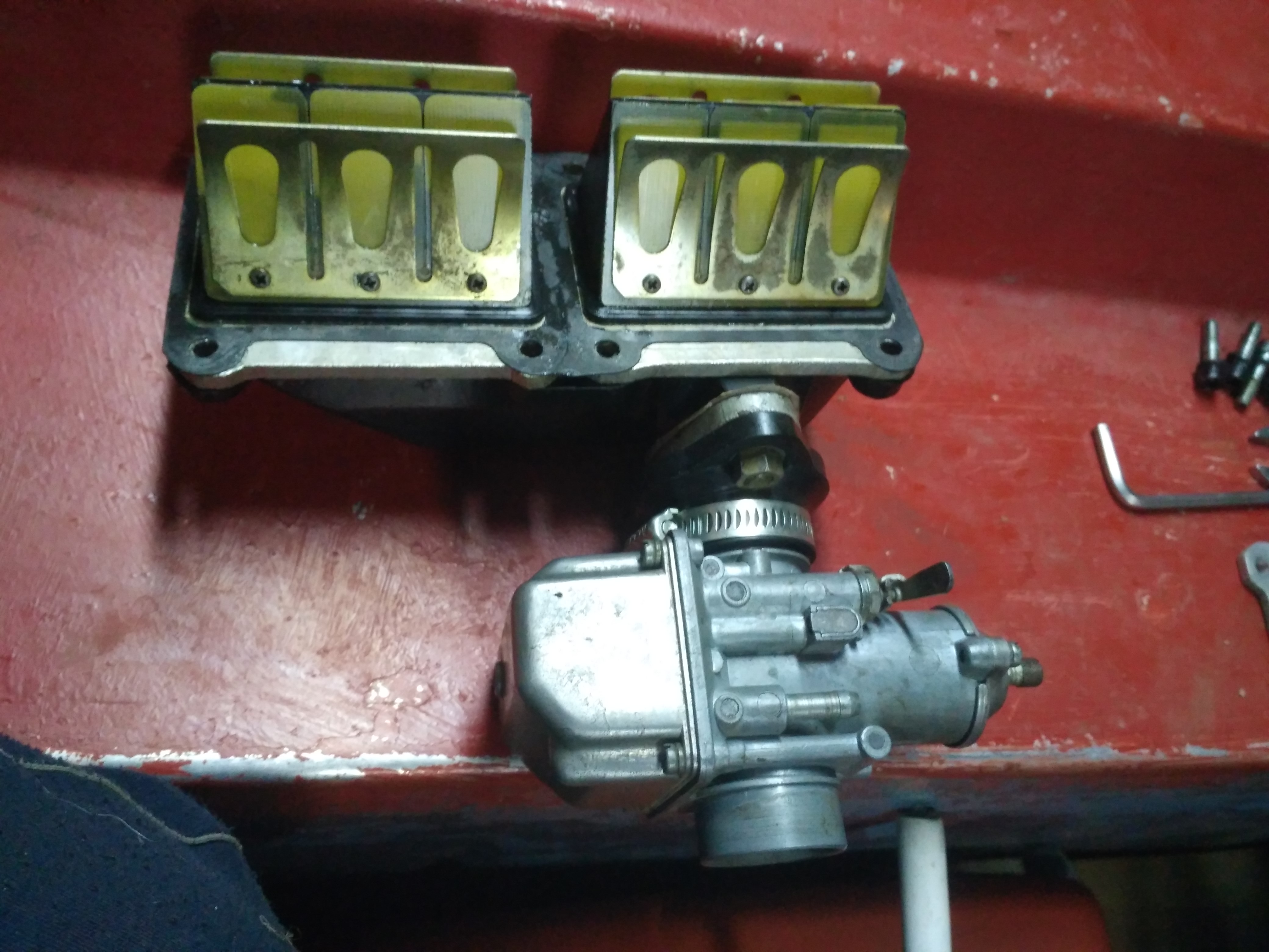

Поставил карбюратор на коллектор. Заодно и на клапаны посмотрел. Это от снегохода Поларис.
MIK
контр-адмирал
18.08.2012
2 618
837
Миша
Разные
Разные
Что не понравилось. Карбюратор выдвинулся вперёд, да и сам он длиннее чем штатный. Недалеко от переднего среза будет расположен колпак. По идее должен влиять на работу карбюратора. Переходники - ну разве что для опыта, колхозно, конечно, выглядит.
Карбюратор надо бы немного назад и наружу развернуть.
Посему решил так. Если карбюратор действительно подойдёт и хорошо заработает без колпака на моторе, нужно будет под него изготовить другой впускной коллектор.
Собирался весной делать коллекторы под два карбюратора на спортивный мотор. Может и для этого карбюратора сделаю. Но, повторюсь, если мне понравится его работа, если он действительно будет лучше штатного.
