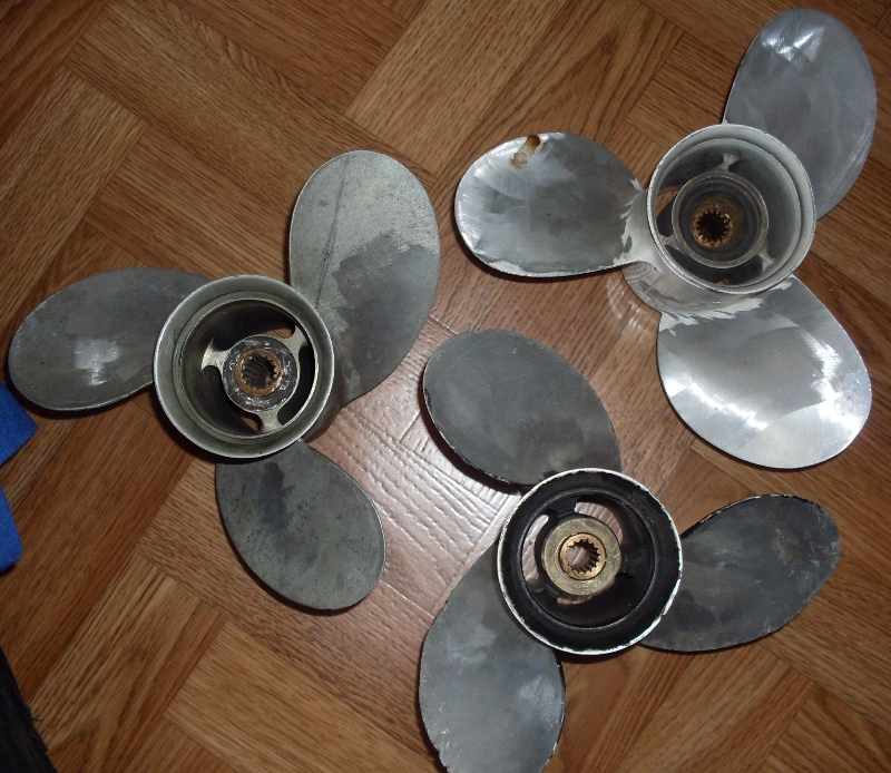

с ним 4 винта:

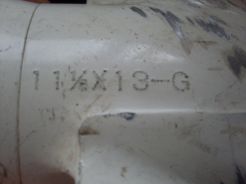

287, 330, 356 и Ямаховский... к какому параметру можно его приравнять из стандартных винтов?
жаль нет 305- го
жаль нет 305- го
Ямаховский подходит на МС?
РЫБОЕД- ЭКСПЕРТ
02.03.2011
634
102
Одесса- Варшава
тот что у меня, да :): в нем ступица переделана :smu:sche_nie:
MIK
контр-адмирал
18.08.2012
2 619
844
Миша
Разные
Разные

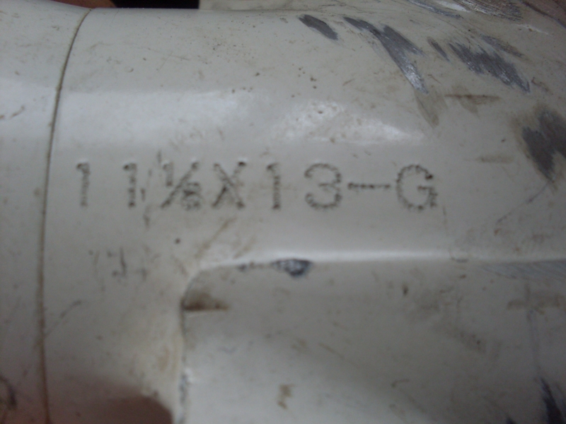

На винте проставлены диаметр и шаг в дюймах. Шаг 13 дюймов - в аккурат 330мм. 13Х25,4=330.
РЫБОЕД- ЭКСПЕРТ
02.03.2011
634
102
Одесса- Варшава
визуально он больше чем МСовский 330 винт.
Ладно, но воде испытания покажут результат
mihail
01.12.2013
490
mihail
mihail
вихрь20
Винт больше в диаметре на 20 мм!!! по сравнению с мс-ким 330... Поэтому он будет тяжелей родного, возможно тяжелей даже 356... его не подрезали? подошел бы для очень лёгкой лодки :wink:

вроде не подрезали
у меня лодка весит 160 кил :):

Но вы ж не будете сами ходить, вот если бы винт был 11 1/8 x 12'', то есть чтоб шаг был как у 305-го, вот это было б неплохо... А так сомневаюсь что он к Южанке 2 подойдёт... но в конце концов думаю, то что он есть лучше чем нету, сами и проверите... :wink:

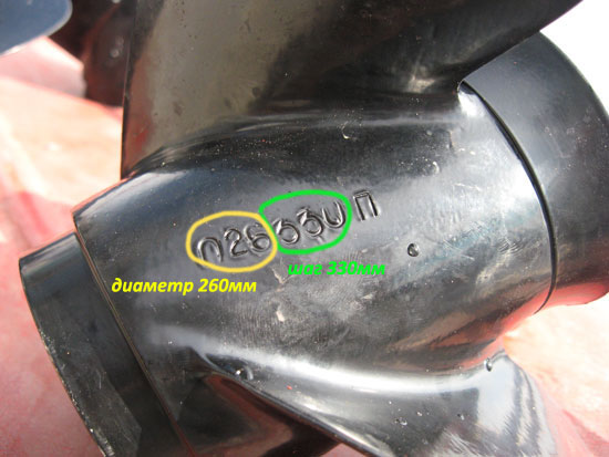

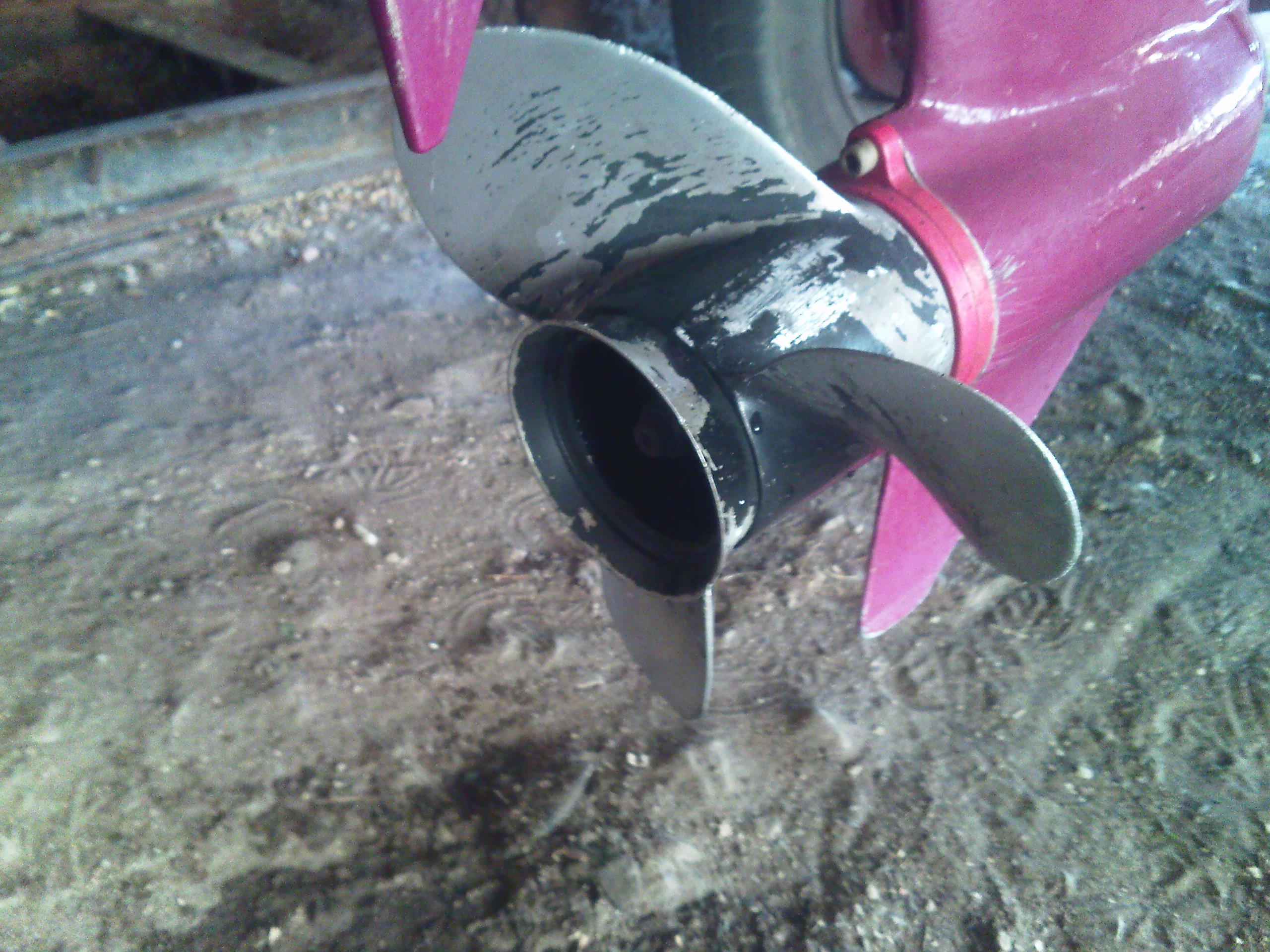

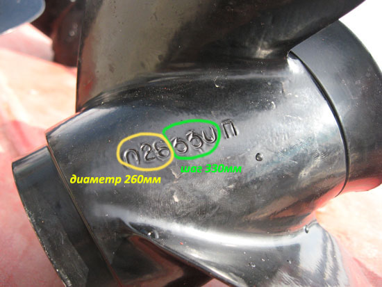

Скажите где посмотреть " имя" винта?? Где эти данные на нем выбиты? спасибо!
mihail
01.12.2013
490
mihail
mihail
вихрь20
Вот...
Голуб
18.06.2012
21

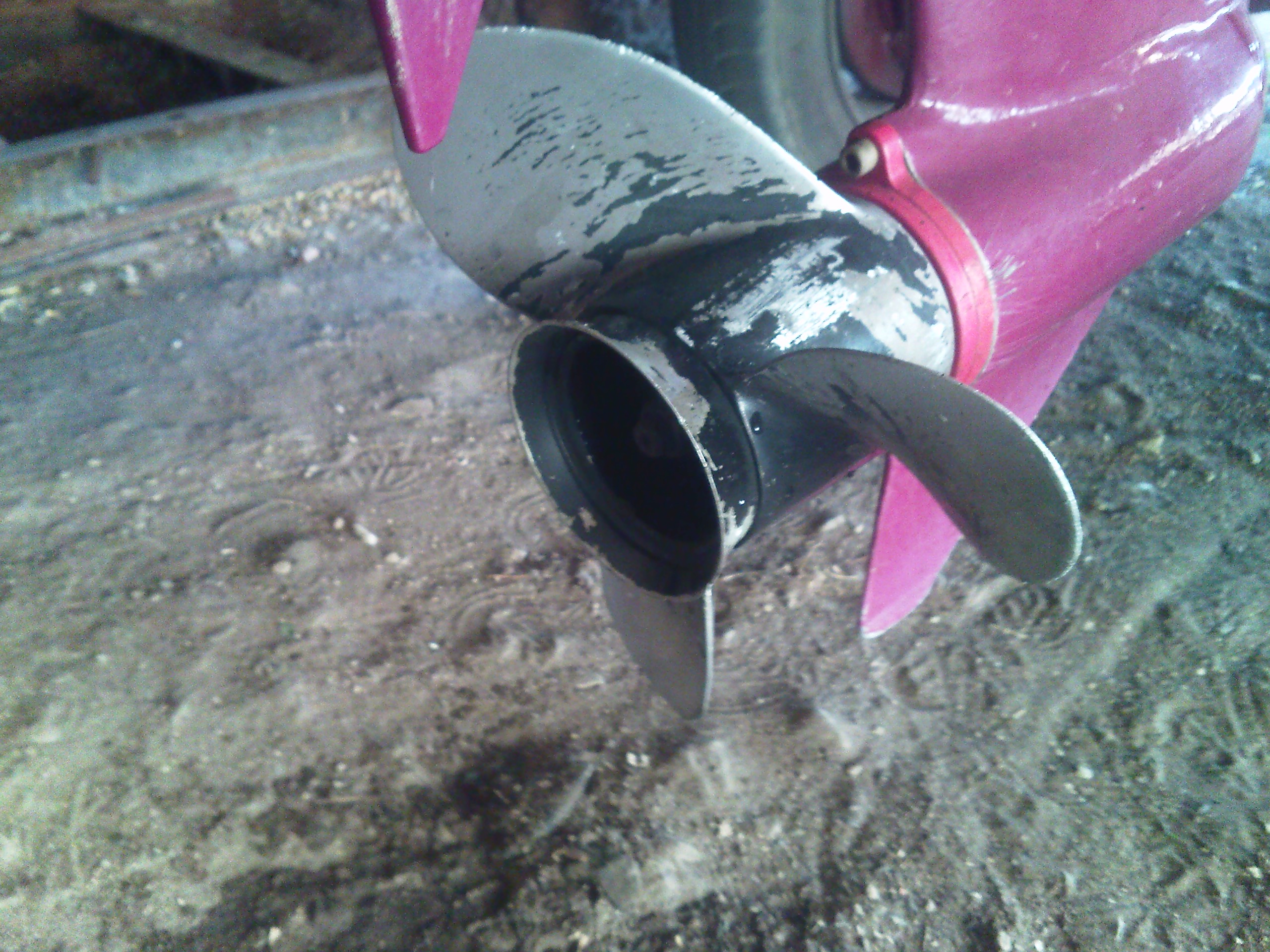

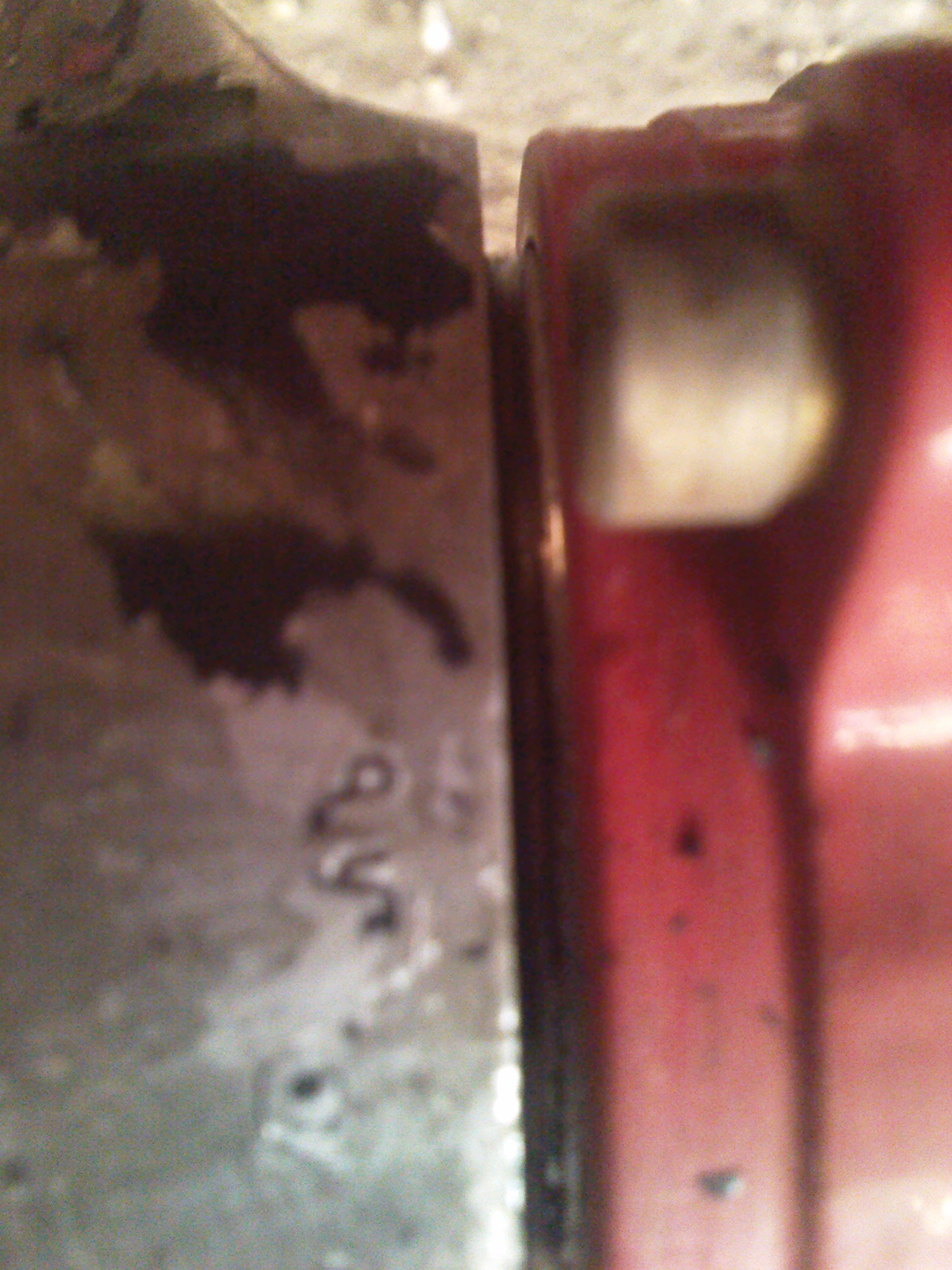

на моем винте такого нет.. Как по другому определить родословную винта??
mihail
01.12.2013
490
mihail
mihail
вихрь20

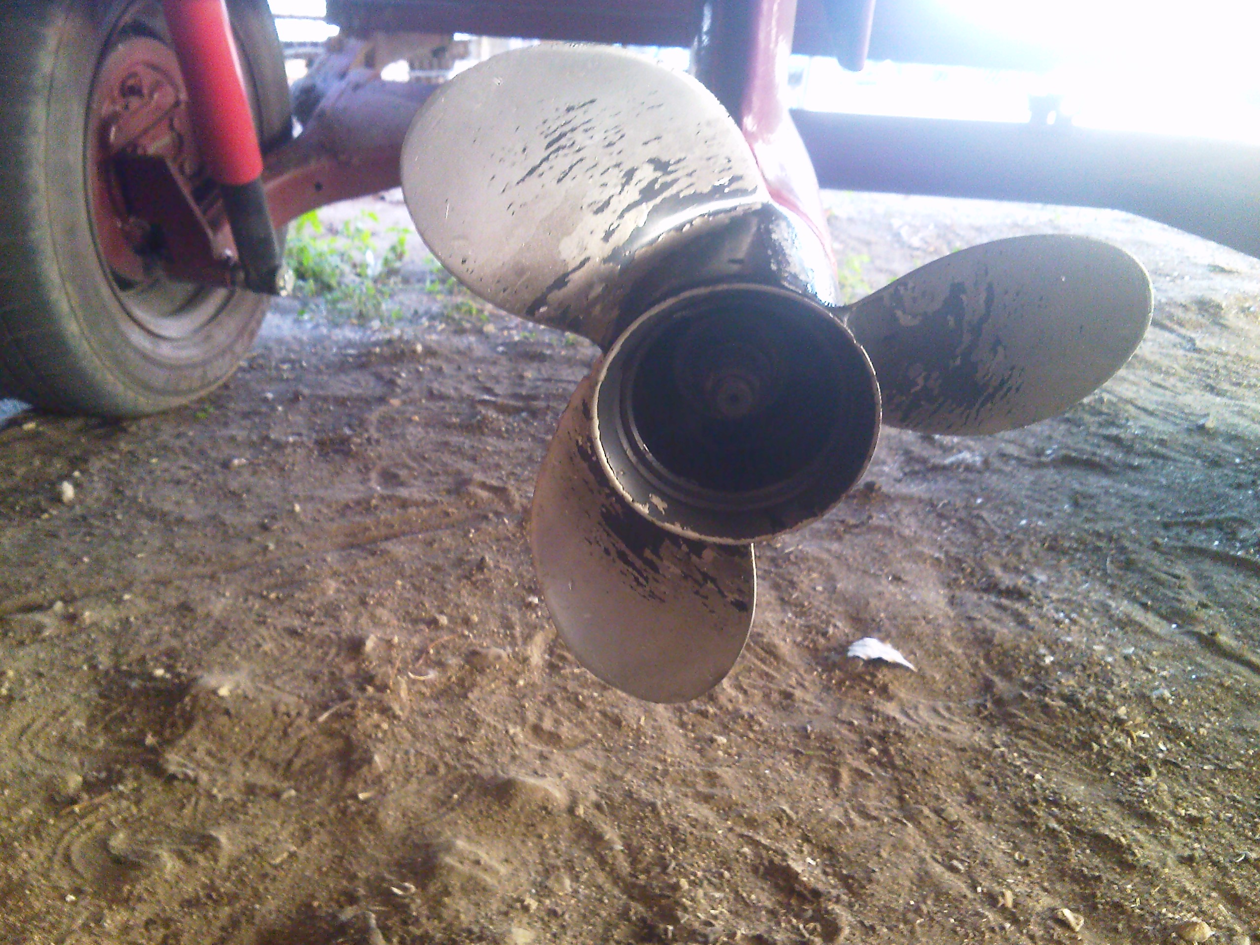

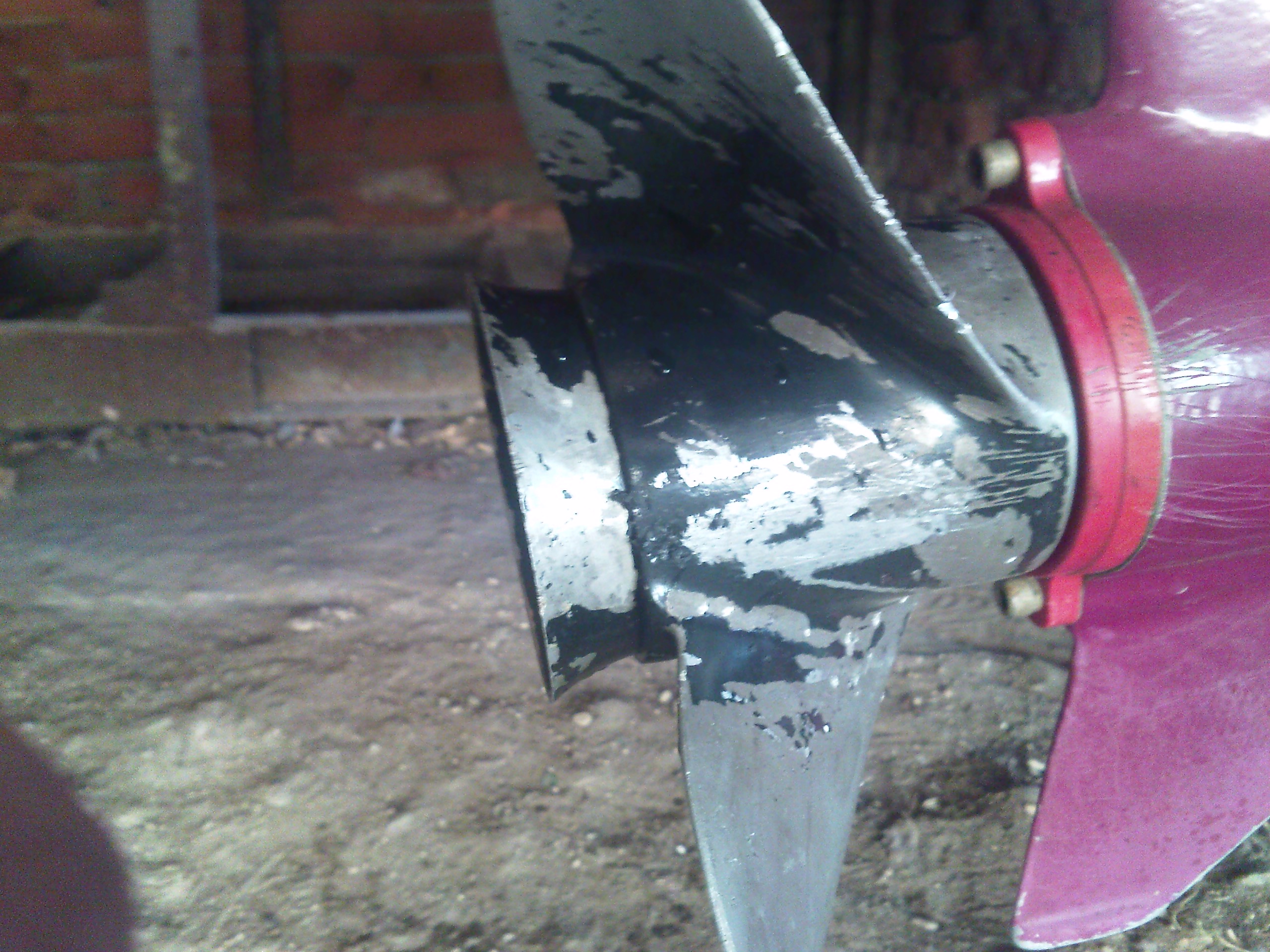

сделайте фото винта в разных ракурсах и выложите, посмотрим...
Голуб
18.06.2012
21

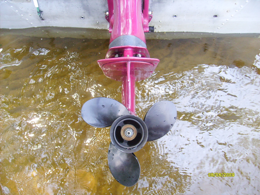

Вот все что есть написанного на моторе.
mihail
01.12.2013
490
mihail
mihail
вихрь20
Винт похож на мой 305й, шаг 305мм диаметр 260мм. У него такая же форма лопасти как на вашем фото.
У 287, 330 и 356 форма одинаковая как на моём фото (на фото 330), типа форма капельки.
Жаль у меня нет фото моего 305-го...

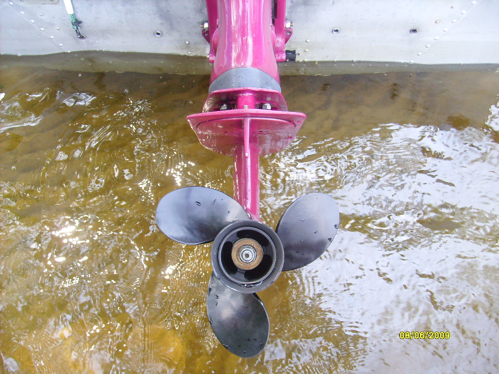

Да и кстати, в начале темы dimitriush выложил фото своих винтов, там как раз нет 305-го. А форма лопастей винтов что показаны отличаются от вашего. Похож только ямаховский, но это не тот случай. :):
