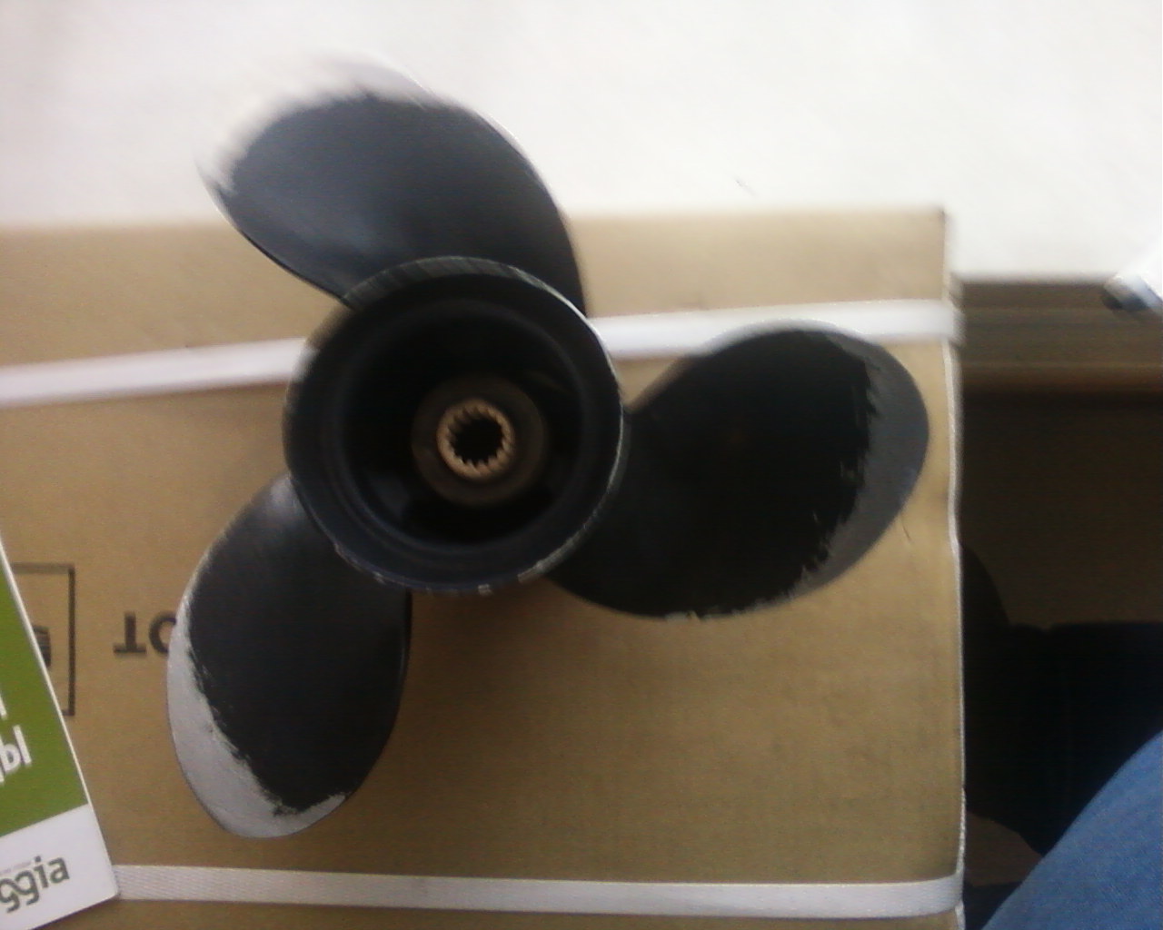

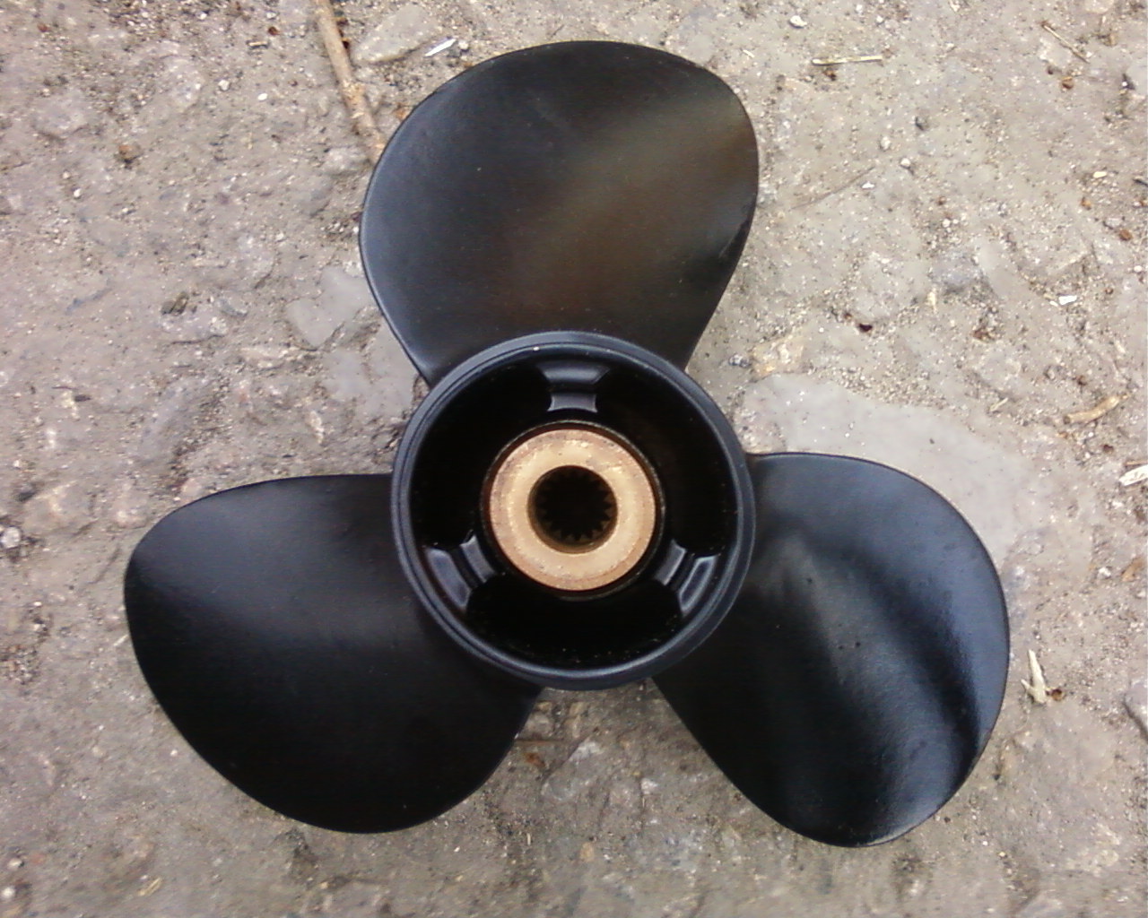

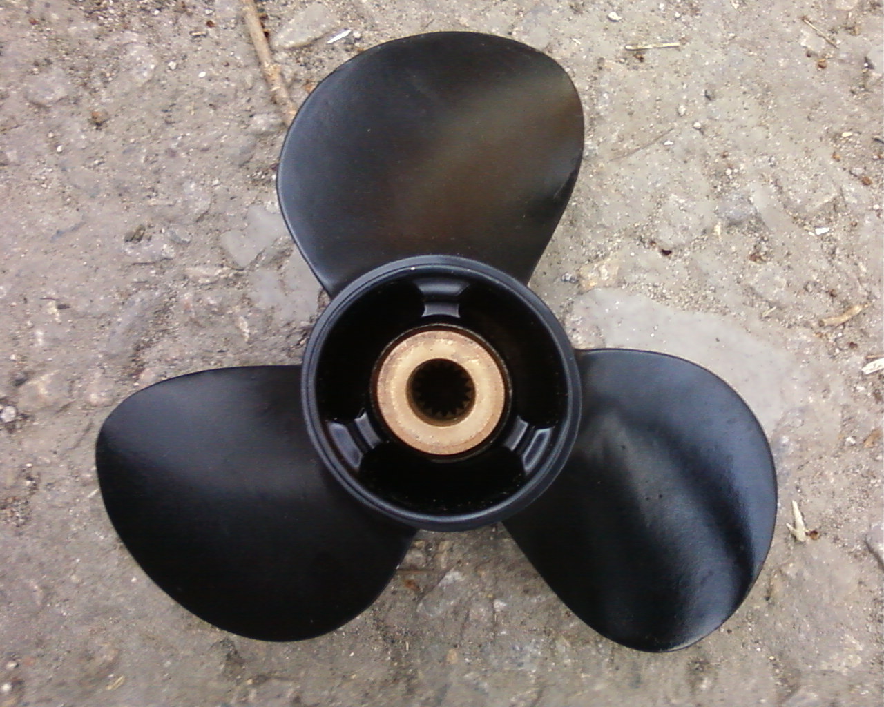

Вот фото моего нового 305-го винта. Кто разбирается подскажите какая у него лопушность? та что надо?

У меня такая же форма лопасти. Нормальный винт. МИК когда то фото выкладывал винтов, там форма 305 как и у 330 в виде вытянутой капельки.
Только я не понял толи у меня зрение поплыло, толи фото так сжал, толи винт овальный :du_ma_et: :):

Да ездит он нормально. Но такая форма лопасти, как на 330-м, хорошо сбрасывает траву. А этот винт траву удерживает.

Да, факт. На 330 заходили в самые дебри, на малом походишь, потом мотор подымаешь - винт чистый, а на сапоге налипает, то что осталось.
