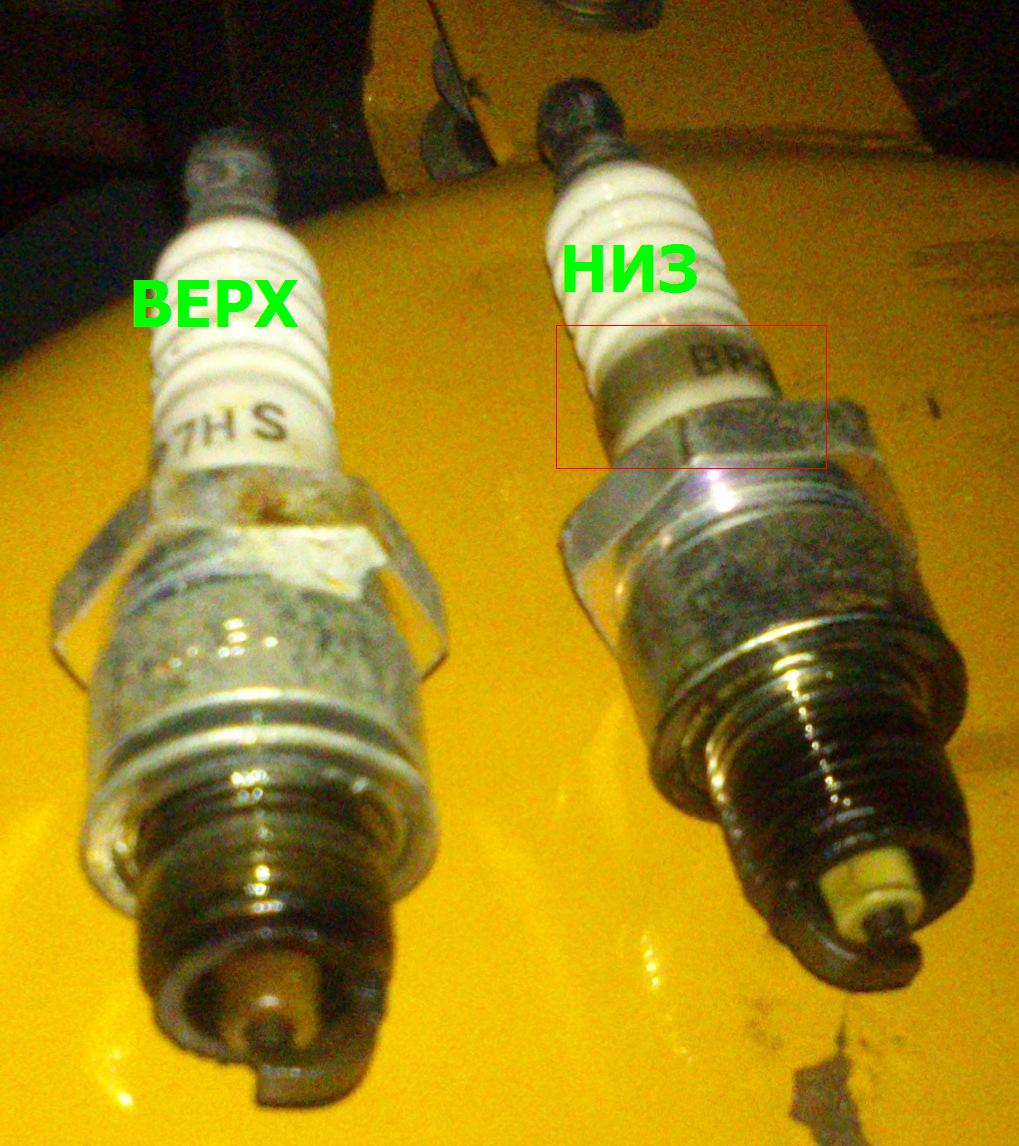

свечи прошли обкатку с мотором :)
Перед выкручиванием прошел 10 минут на 4500/ об.

Ну а как на машине бенз.насос проверяют ?! При работающем двигле сдерни кишку и погазуй ! (напор визуально) , а вообще в него дуться должно , с него максимально - нет. А свечи вроде ничего !, только холодные они сильно , хотя бы номер 6 ., и по чему то нижняя светлее ?, по ходу должно быть наоборот . А не от того ли верхняя темнее и вроде мокрее , что с клапанами чего то ? (при условии , что она рабочая) , хотя , как сказать ...

если мне склероз не изменяет, то ставят верхнюю свечу 7-ку ,а нижнюю 6- ку. Нужно попробывать.

У меня так и стоят - низ-6ка , верх-7ка(верх всегда горячее). Клапана смотри (понятно , что гемор в разборке) и померяй компрессию , что б убедиться , что кольца не поломаные . А вот с "мозгами" ничего быть не может ? Может как то опережение гуляет ?

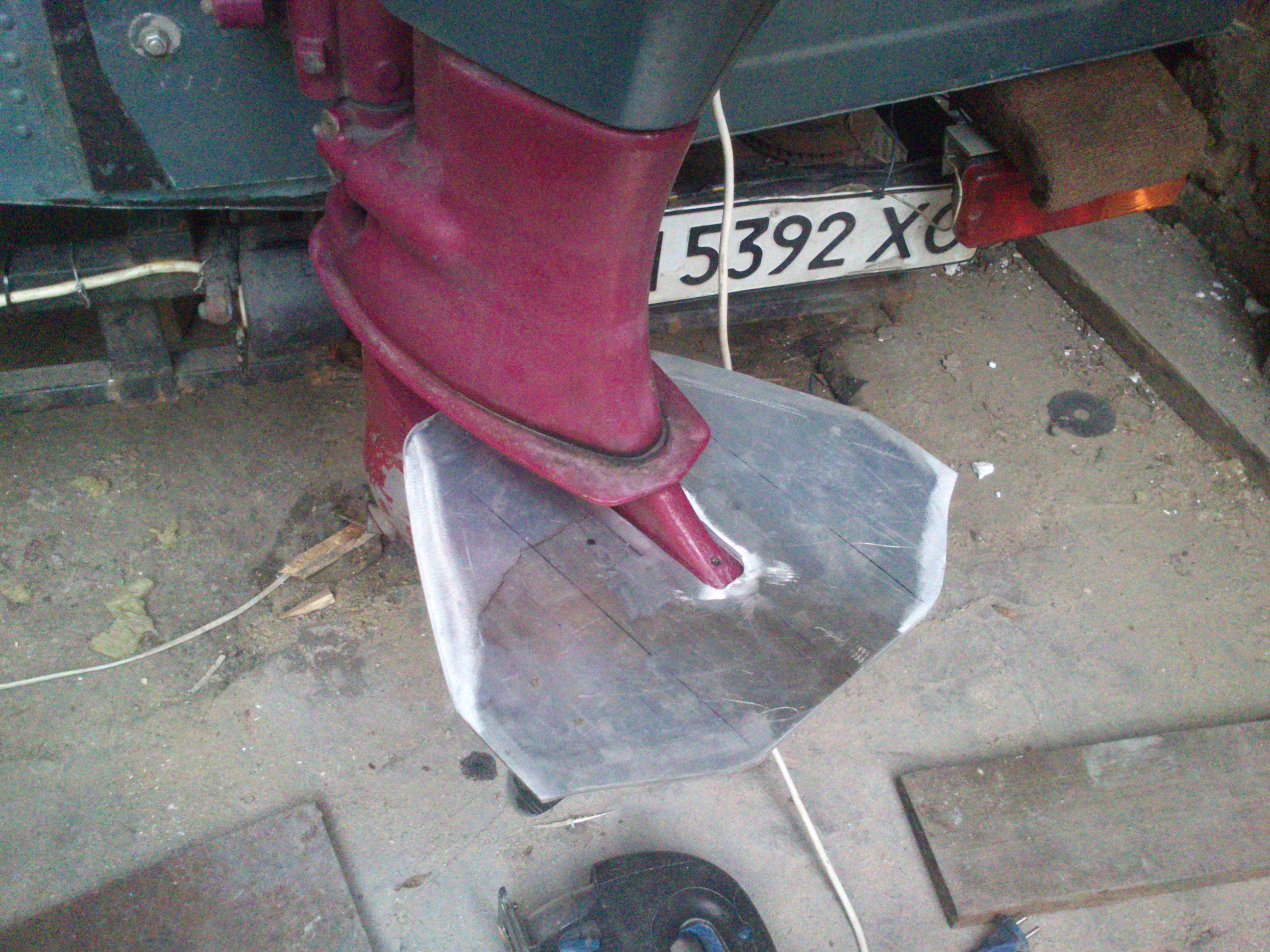

в помощь винту ставлю гидрофоел
на следующей неделе еду на Дунай в Вилково, на 4 дня. Только закрыл вопрос с порганцами.
Похожу, покручу на воде его.
