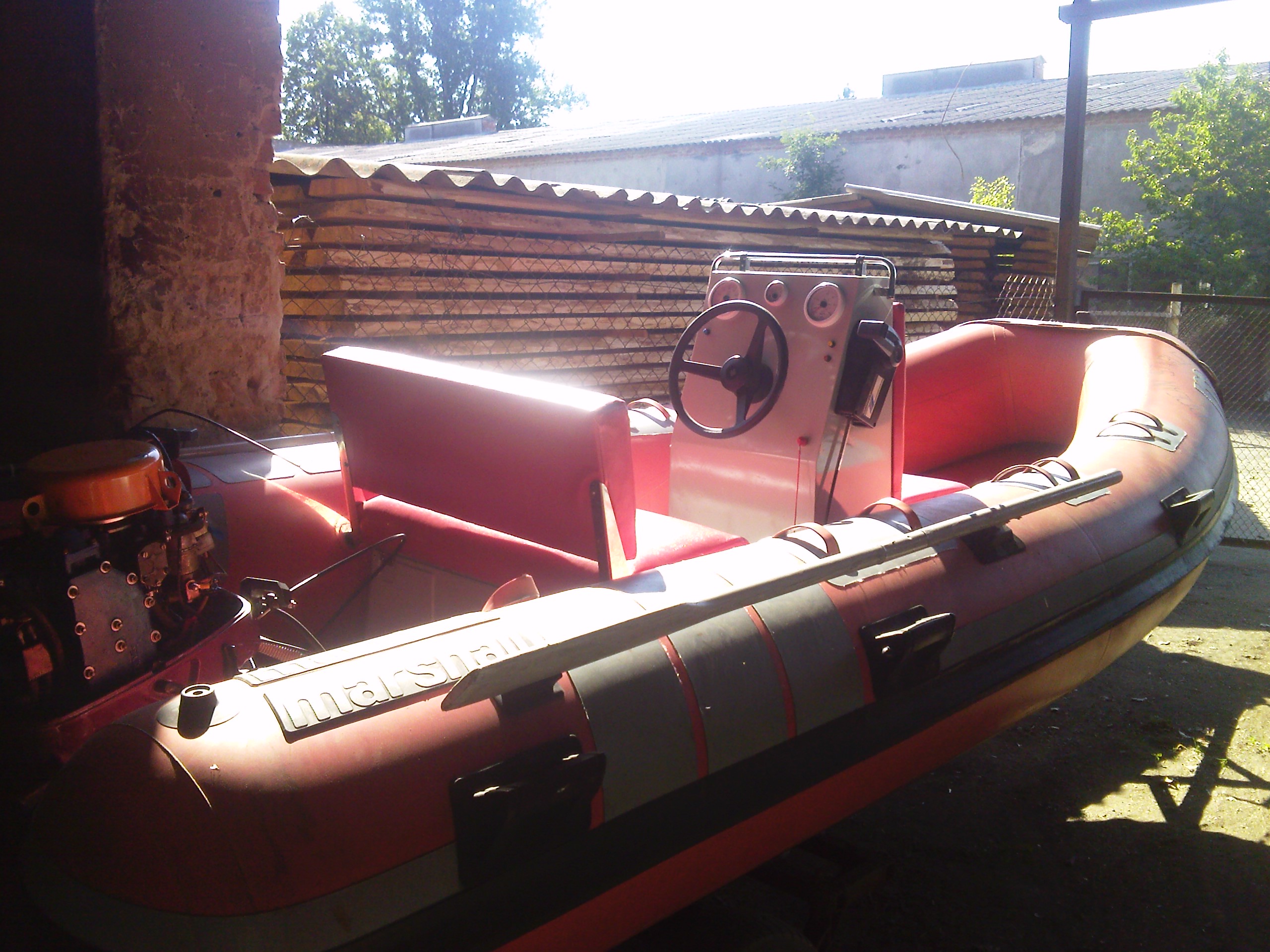

Лодка Маршал, типа Риб.. Длина ,правда незнаю откуда измерить , но максимальная 4,4 м. Вес около 130-140 кг, плюс мотор 70, плюс бензин, аккамулятор еще 30, плюс я-100, жена, дети -100.. Про килеватость нескажу-незнаю. Но по звуку слышу что мотор мощный и перекручивает, тахометр еще не подключил..На воде был один раз , да и то только с тросом газа..Реверс еще не подключил, ибо незнал как.. Спидометр тоже пока не подключен, но ехала она не быстро ..

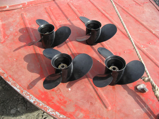

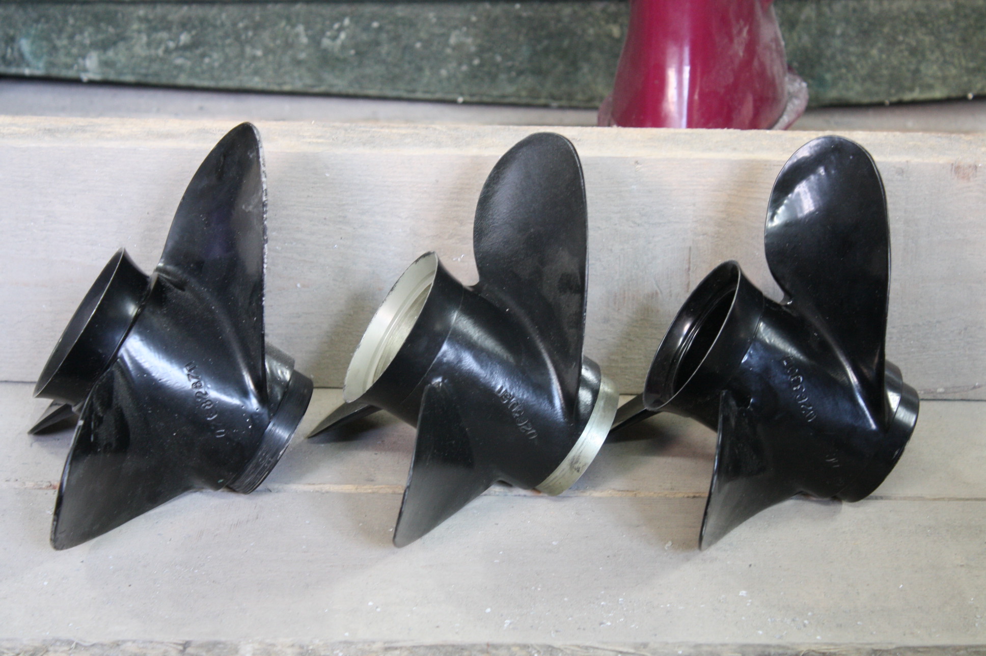

по поводу винта, на фото лежат 4 винта, которые когда то выкладывал МИК, тут винты всех шагов как я понял... если присмотреться, форма лопастей у всех винтов тут одинаковая...
Ждём, продолжу мысль...

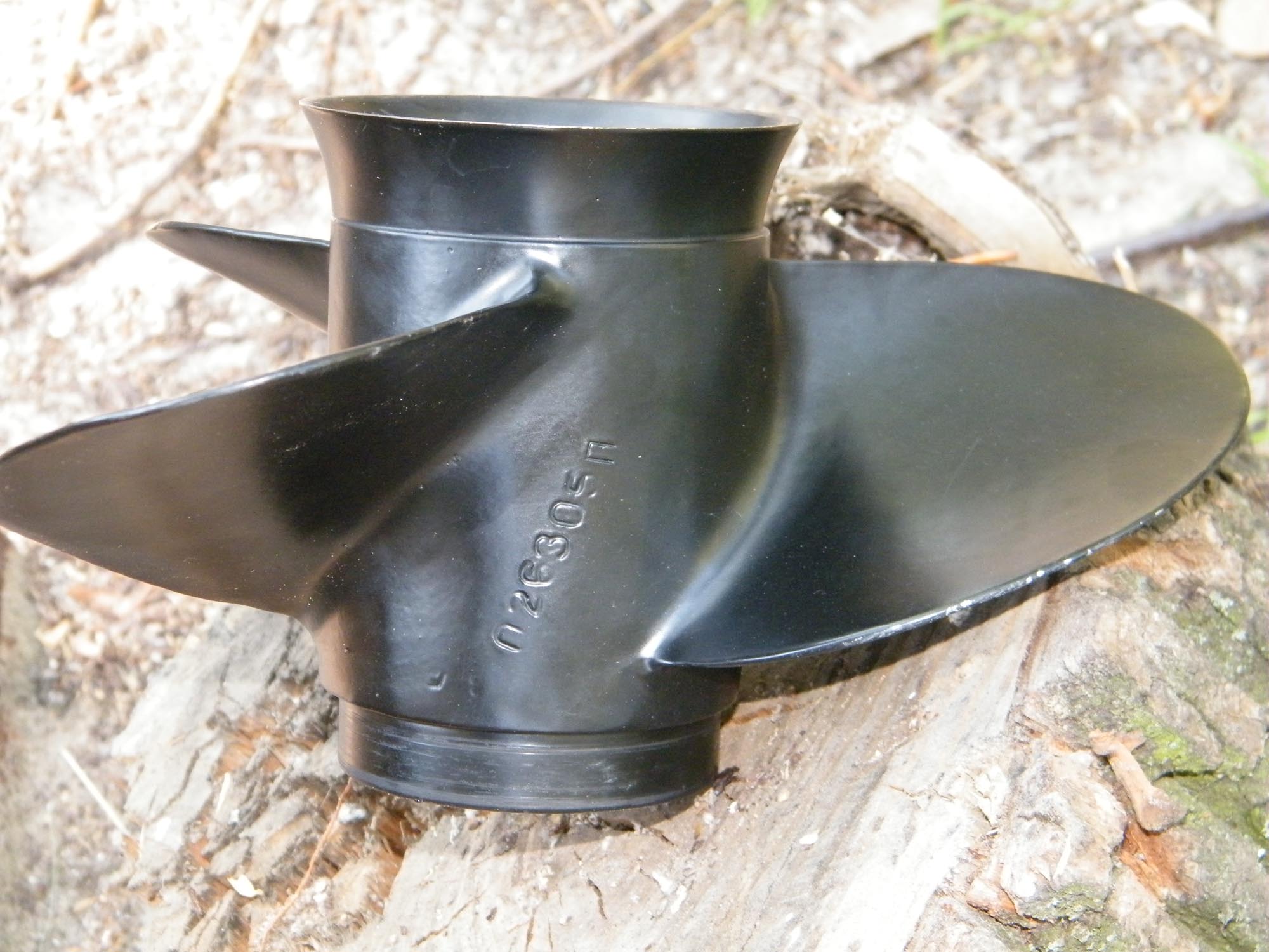

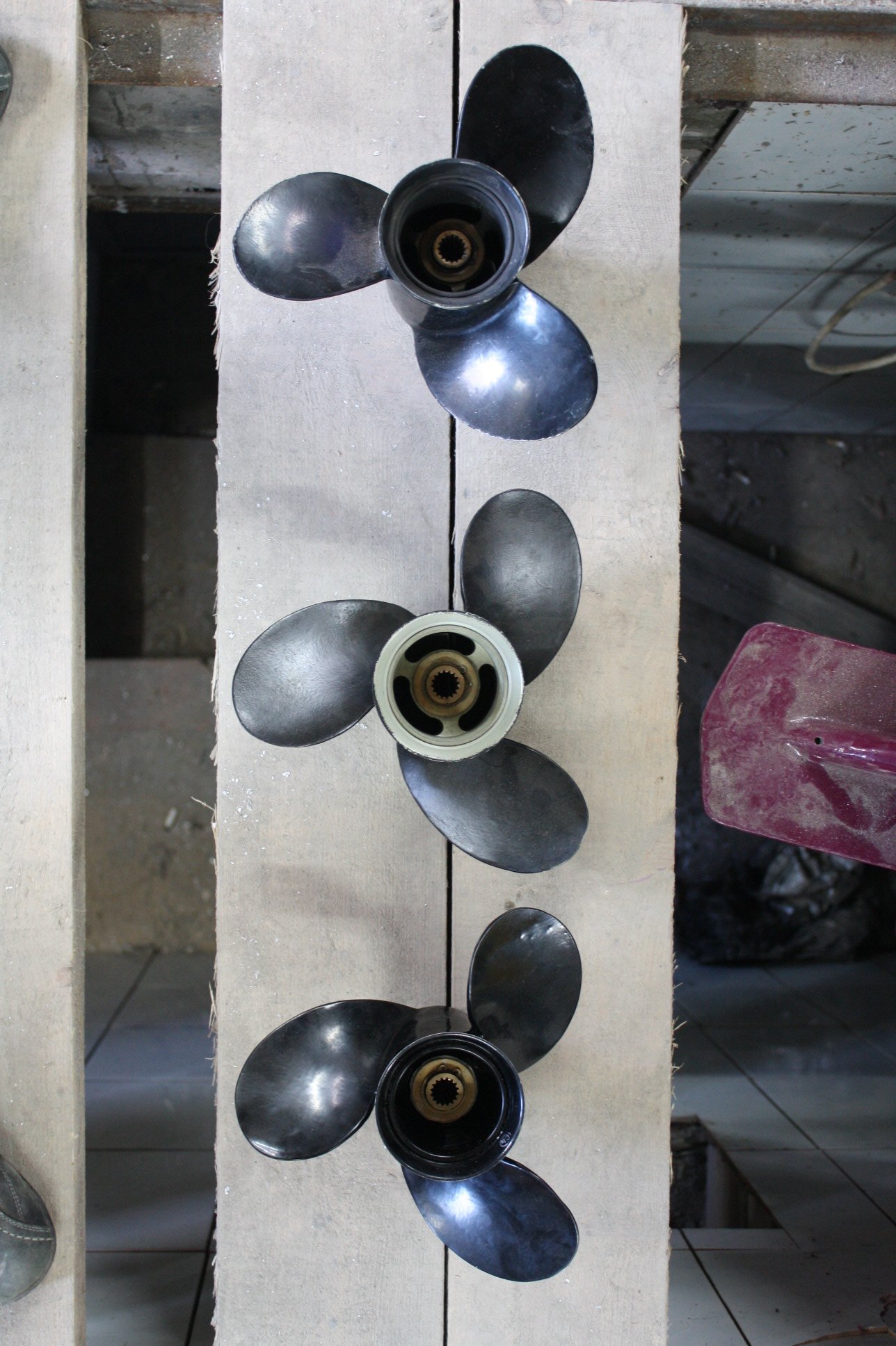

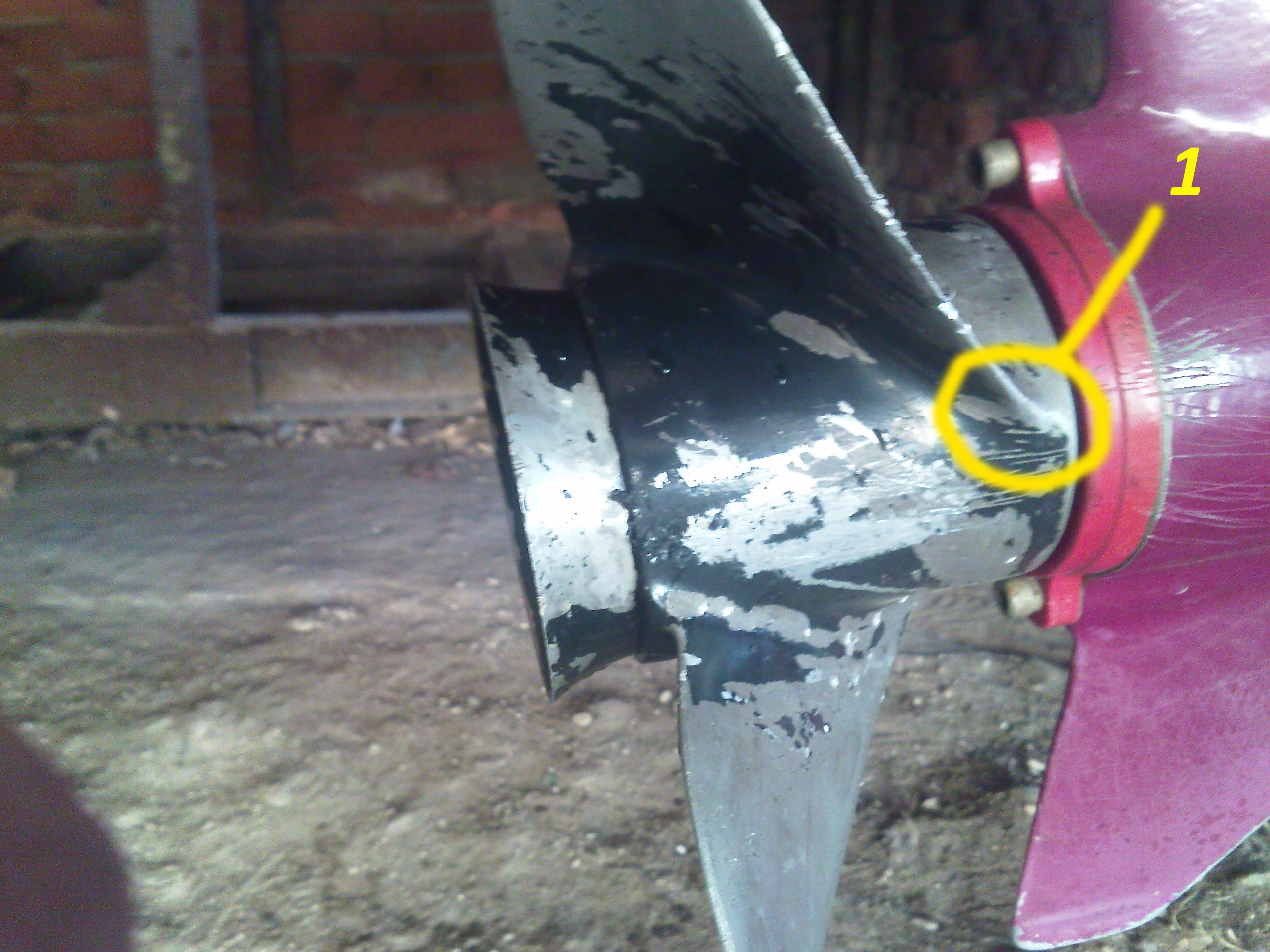

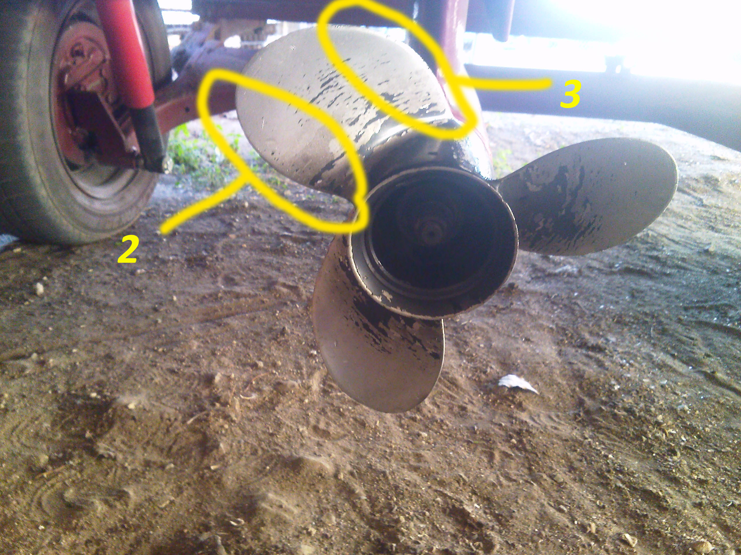

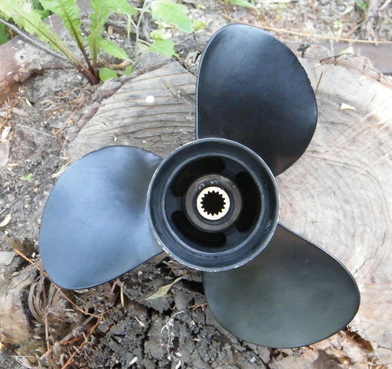

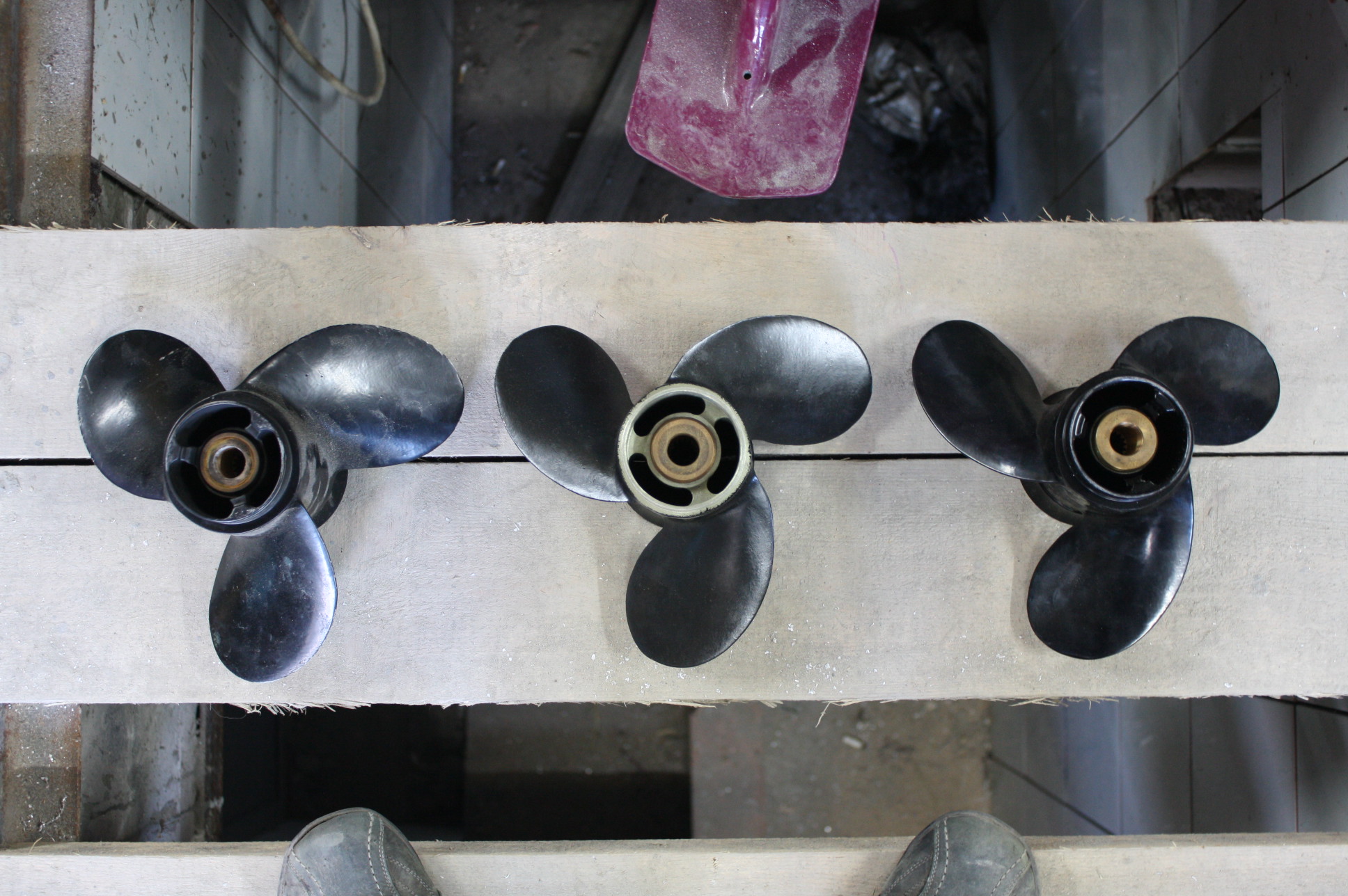

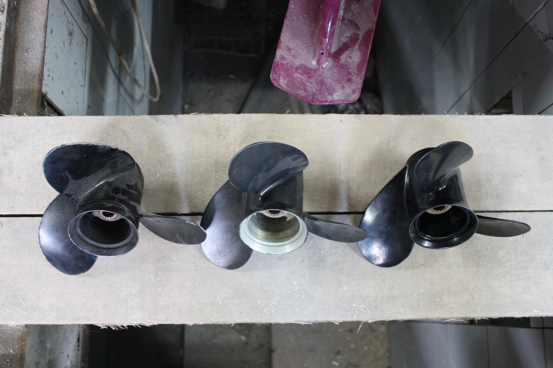

Теперь фото моего 305-го винта... и Ваши, Голуб, фото...
Смотрите я показал на 1, 2 и 3 область винта... они явно отличаются от моего 305-го... свой я покупал в 2011 году где то зимой... подозреваю что завод менял форму винтов...
Отсюда у меня подозрение что это либо 287, он тоже такой достаточно лопухастый ну или всё таки 305... тут я не уверен...

Да искорее всего у вас 287 винт-винт тягать баржи :) ,
Я так понял мотор у вас не с нуля,а моторы раньше комплектовались только 286 и он там и стоит :a_g_a: :a_g_a: :a_g_a:

Думаю с Русланом тут можно согласится... 330 винт должен пойти, заказывайте на заводе... врятли кто этот винт на полке хранит...
Этот риб и загрузить сильно не получится, места не так много, а тот вес что указали вытянет...

Всё нашел старую фотку 287 винта... подтверждаю винт грузовой... без сомнений... :a_g_a:

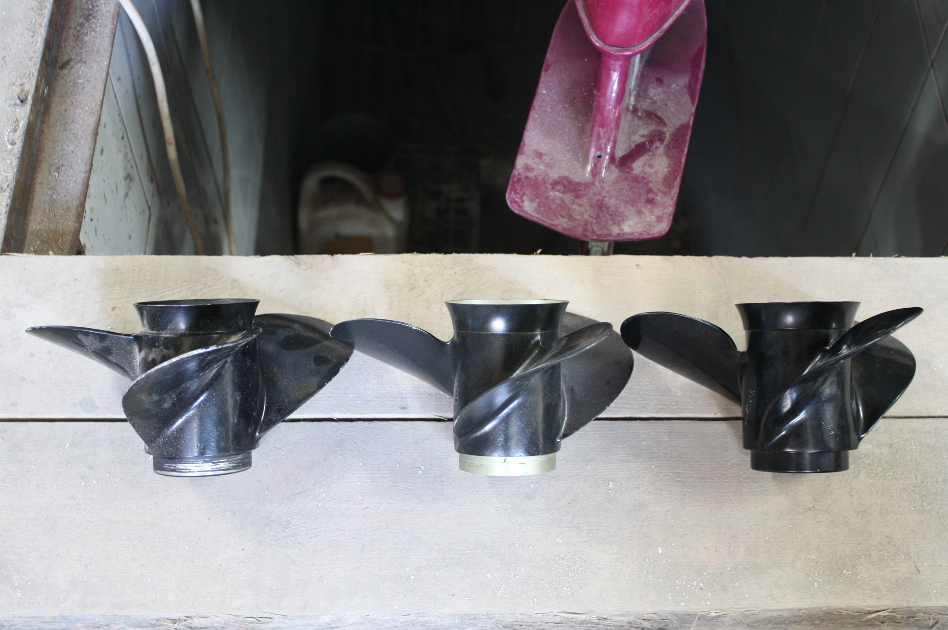

Когда-то были сложности с определением типа винтов для МС-40. Шаг: 287, 305, 330мм. Диаметры: 268, 260, 260мм соответственно. На фото: слева-направо. Решил повториться и вот наиболее удачные ракурсы...
