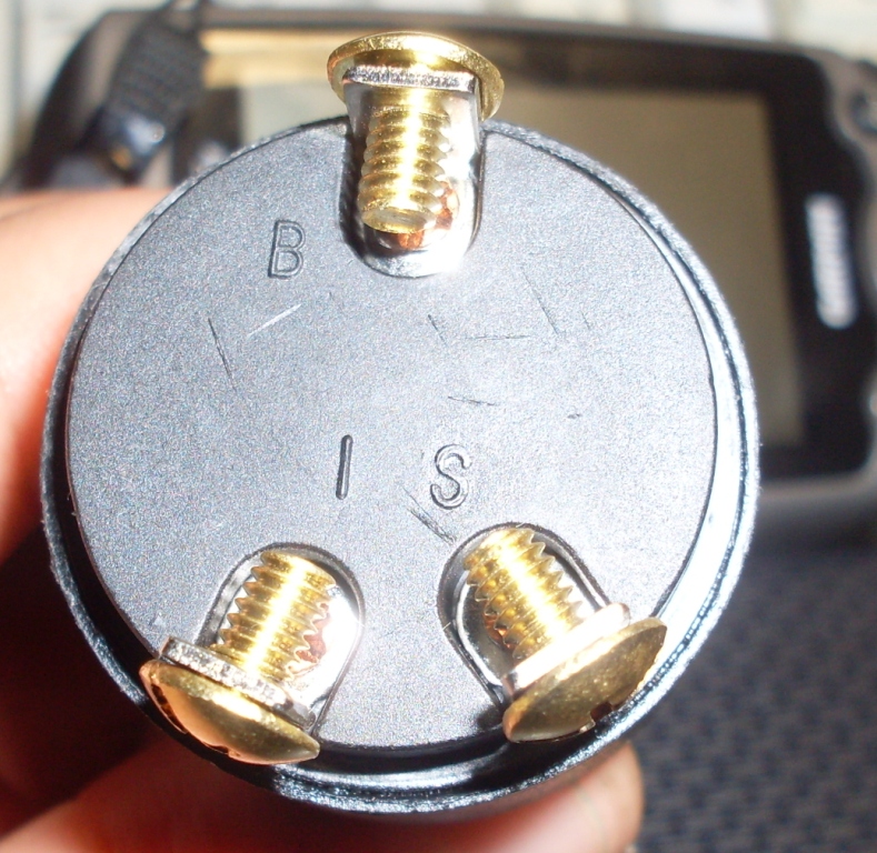

Господа, кто силен в электрике
Подскажите пожалуйста, как подключить замок зажигания к МС 40? Какие провода куда прикрутить :nez-nayu:

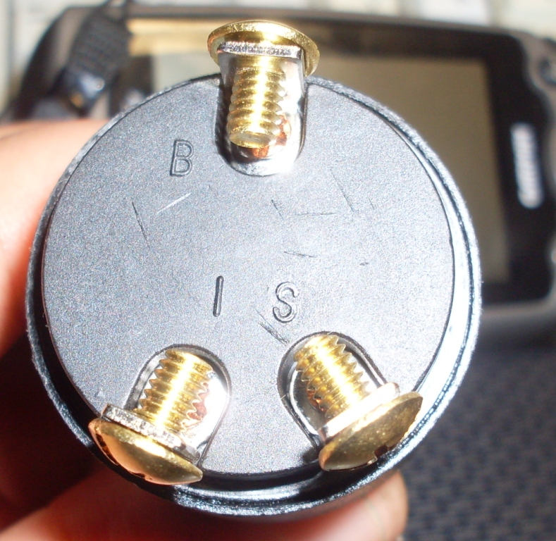

И как это мы без сил в электрике будем всё соединять? :ni_zia:
Вот фотку нашел, судя по количеству контактов, то запутаться сложно.
Положения ключа:
Выключено - замкнуты только "B" и "I";
Зажигание включено - всё разомкнуто;
Пуск стартера - замкнуты только "B" и "S".
Других вариантов просто не вижу...
Вывод:
"B" - корпус
"I" - линия стоп(зажигание)
"S" - линия стартёра
По сути, провода пускаются с разъёма румпеля на этот замок без каких либо дополнений.
ПС. Если собрался делать проводку в лодке, у меня будет пару рекомендаций с учетом подключения приборов, чуть позже свяжусь.

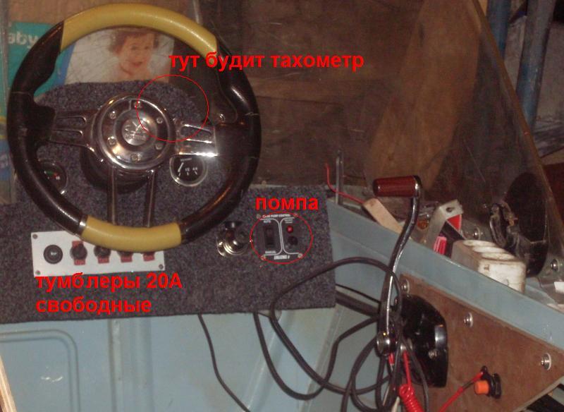

но проблема в том, что у меня нет румпеля, и соответственно нет проводов к нему
Это не есть проблема :): правда до момента, пока с рулевым управлением чего нибудь не случится :wink:
Однако, тесноватая панель приборов :du_ma_et: И заглядывать на каждый приборчик через руль не очень приятно... как говорится хозяин-барин. :):
да, планирую весной заняться электрикой, пока подключенного ничего нет
Да уж весной придётся попотеть... :ps_ih:

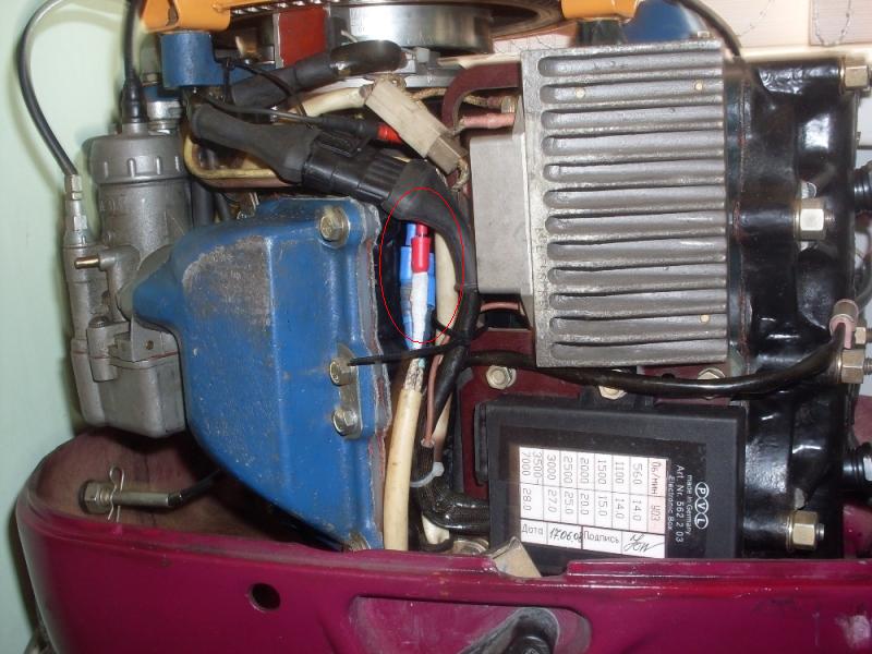

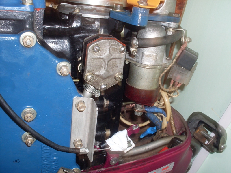

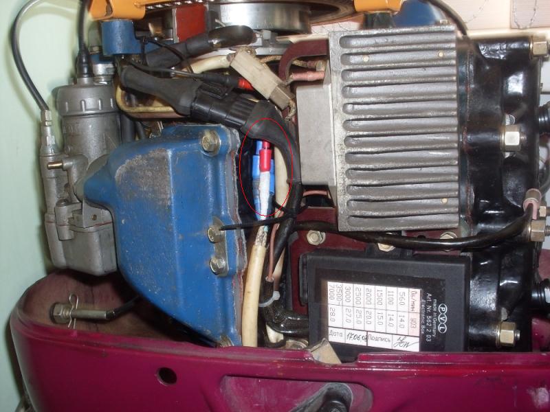

есть 3 свободных провода, как я понимаю это для кнопки " стоп"
mihail
01.12.2013
490
mihail
mihail
вихрь20
Над двигателем кто-то изрядно "поиздевался" :(
Провода от статора генератора так изломать, жестоко однако. :du_ma_et:
И изоленты не пожалели, перемотаны почти все соединения, и хочется верить что внутри всё пропаяно, а не на скрутках сделано... :du_ma_et:
Те три провода что в трубке уходят вниз на фото идут как раз на румпель, там идет "стоп","пуск стартёра","корпус". Тот проводок что с красным разъёмом - "стоп".
Не буду дальше чего-то расписывать, я позже нарисую, так будет понятнее... :eek:k-:
