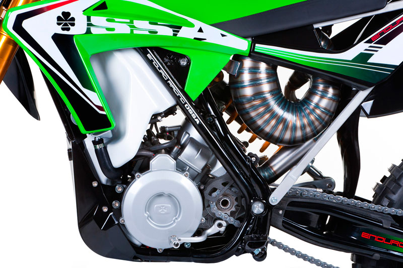

А вот то, о чём я говорил. Видишь, где инжектор расположен?

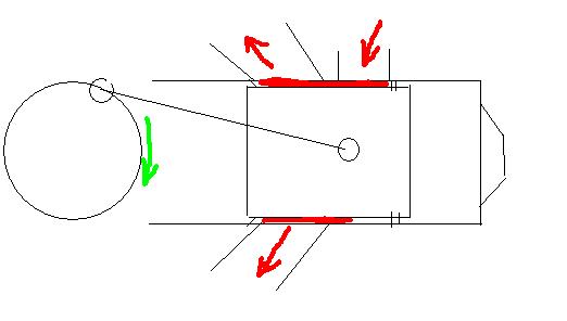

Закралась в голове мысля... :du_ma_et: Если не сложно, объясните мне что это ни на что не влияет...
Момент когда поршень движется с нижней мёртвой точки до верхней... Процесс продувки свежей смесью заканчивается в момент, как только поршень(кольца) перекрывают продувочные окна... при этом выхлопное окно еще открыто... дальше в картере начинается всасывание смеси, а в цилиндре сжатие... так вот мне интересно, что происходит в картере с давлением когда выхлопное окно оказывается прикрыто поршнем, но и одновременно является разгрузочным окном для давления в картере? Или поршень всё таки как клапан достаточно перекрывает? Или это не имеет уже значения, так как всосалось достаточно топлива? Может у этого процесса есть название?
MIK
контр-адмирал
18.08.2012
2 619
841
Миша
Разные
Разные
Я не совсем понял, о чём вопрос.
Но выхлопное окно никакой разгрузкой для картера не является. Поскольку ни в каком положении поршня выпускное окно в полость картера напрямую не открывается. В В.М.Т. нижняя кромка поршня ниже, чем нижняя кромка выпускного окна. Окно закрыто.
Об этом вопрос, или о другом?
mihail
01.12.2013
490
mihail
mihail
вихрь20
Да именно об этом... но немного раньше...
Вот немного "напикасолил"... Может быть такое явление, или ним можно пренебречь? :du_ma_et:
MIK
контр-адмирал
18.08.2012
2 619
841
Миша
Разные
Разные
То есть это перетечки газов из выпускного окна в полость картера в зазоре между поршнем и цилиндром?
Конечно это есть. Поршень и кольца ведь не стопроцентное уплотнение создают. В зазоре есть перетечки. Но это мизер.
Кстати, вопрос-то интересный.
На рисунке реакцией шатуна поршень прижат к нижней кромке. И в таком положении в картере идёт впуск. А теперь представь, что двигатель вращается в другую сторону. При таком же положении в картере будет сжатие, а реакцией шатуна поршень прижат всё так же к нижней стенке цилиндра. И вот такое дело - на много хуже. В открытый зазор между поршнем и цилиндром полость картера соединена с выхлопом. И часть свежей смеси прямиком выдавливает в выхлоп. Такая картина встречается во многих мотоциклах. Поскольку двигатель вращается в другую сторону. Это следствие применения двухвальных коробок передач и шестерёнчатой передачи с коленвала на сцепление. Ну чтобы колесо в нужную сторону крутилось при таком раскладе. :):
И в таких моторах лимит износа пары поршень-цилиндр на много жёстче. Более того. Нагруженной стороной поршня теперь является в рабочем ходе не сторона с широкой сплошной юбкой, а с узкой и окном. Что тоже долговечности не способствует. Однако практически все двухтактные кроссовые моторы именно такие.
А на лодочных моторах этого нет. Все они вращаются по часовой стрелке и выхлоп на правой (по движению лодки) стороне. Это - ПРАВИЛЬНО! :co_ol:
Хотя есть и исключения. В одних случаях понятно, почему конструкторы пошли на отказ от такого выгодного эффекта. В других - непонятно.
