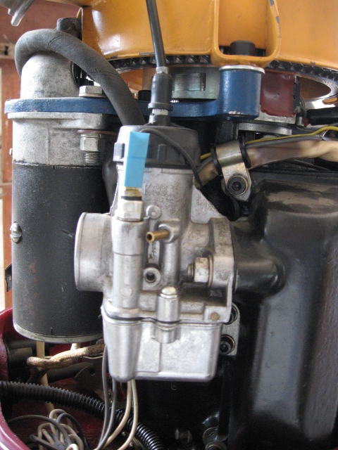

По карбюратору. Так мы китайские и брали. Они дешевле, а качество их изготовления лично мне нравится. Название - К68Д, с условным диффузором на 28мм. Условно - потому что диффузор не круглый, а овальный.
Про карбюратор, свечи, и настройку мотора.
Что первично, а что вторично?
Так главное, первичное - КАРБЮРАТОР!!! Именно его системы должны готовить для любого режима движения правильный состав смеси. И никакими свечами этого не исправить и не изменить. И вовсе не по цвету свечей оценивается правильность работы карбюратора. По набору без провала, по хорошей, плотной верхушке, по чёткой работе на переходных режимах.

Карбюратор. Не смотря на надпись на крышке "Сделано в России. Пекар", это точно китаец.
