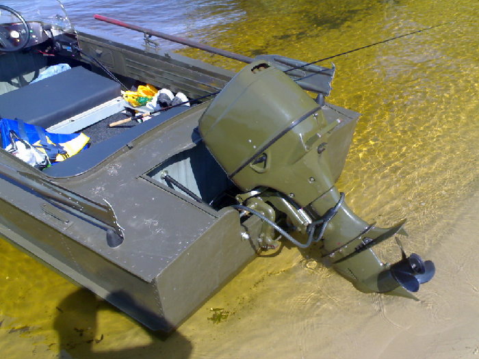

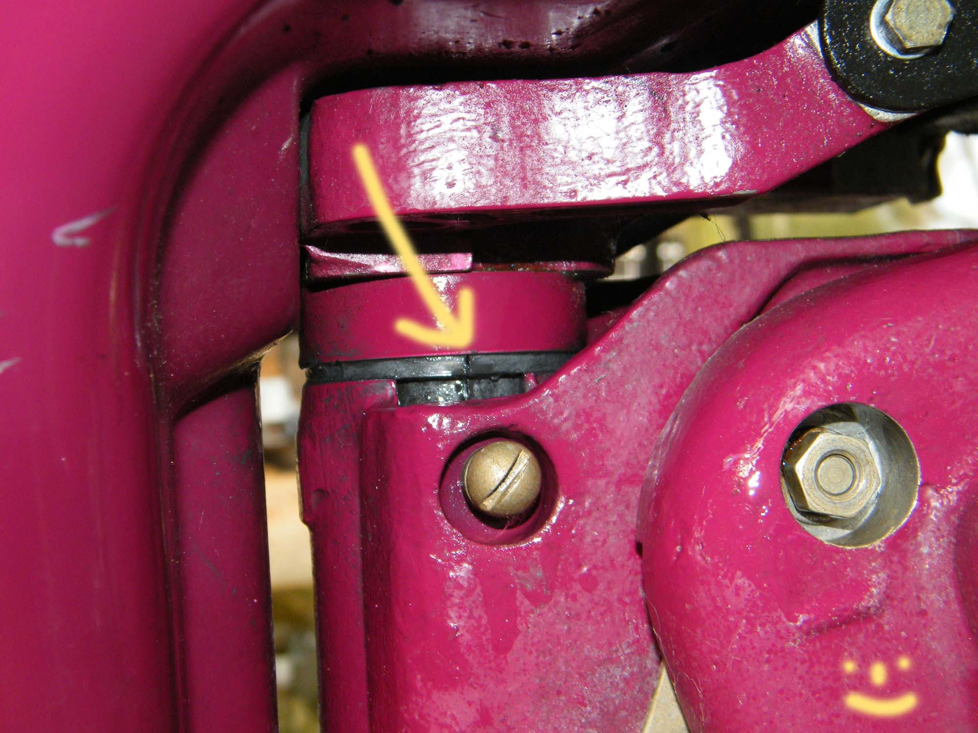

Мотор мой ,а лодка уже не моя,мотор красил сам с балончика,краска держится :a_g_a: :a_g_a: :a_g_a:
