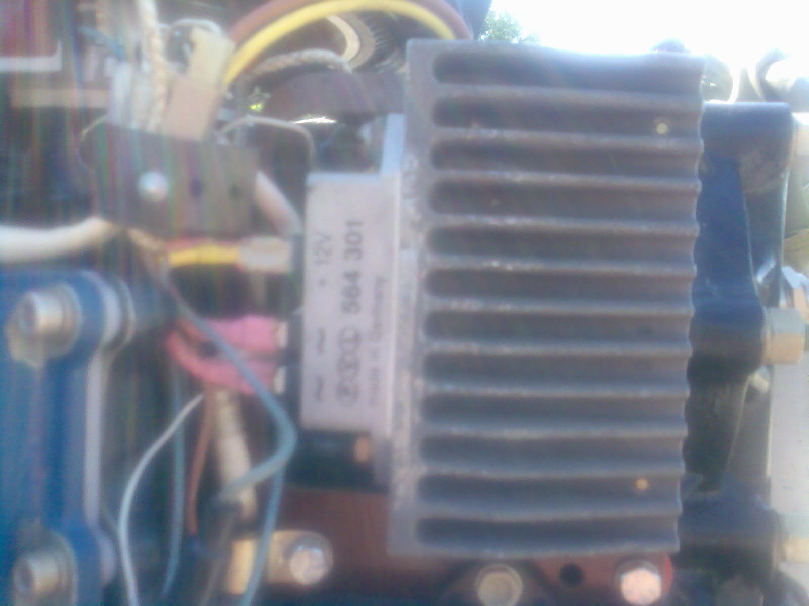

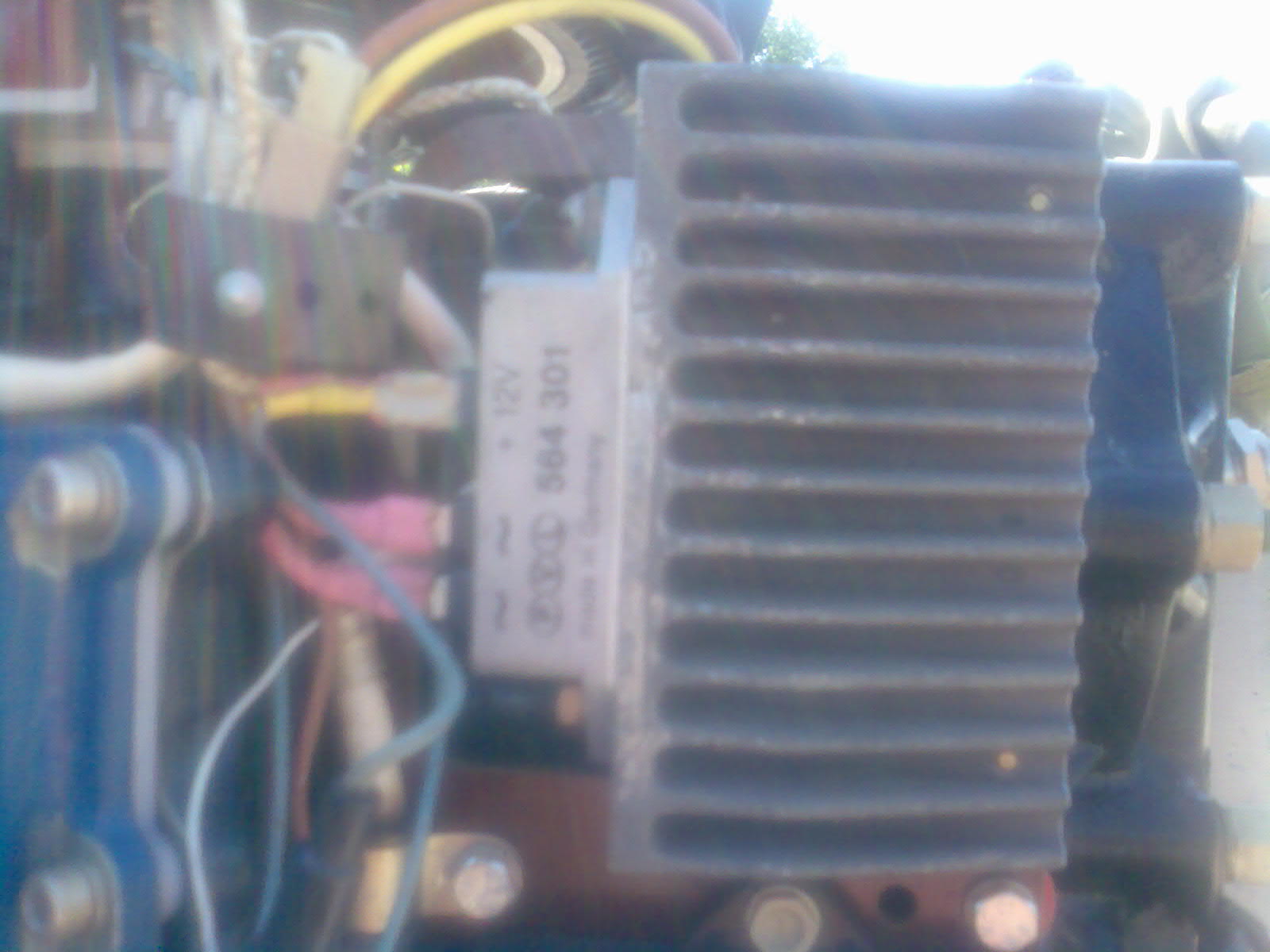

Вот фото стабилизатора со стороны мотора... (не обращайте внимание на форму текстолитовой пластины, это только на моём моторе так)

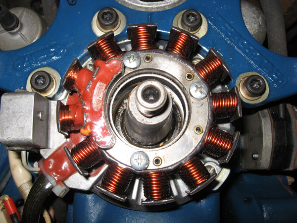

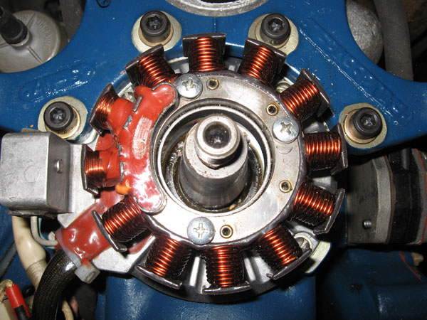

Еще фото статора генератора...
Напряжение не идёт на зарядное при запущенном моторе, нет его не переменного на двух верхних и естественно и постоянного(нижний красный).Возможно зарядное и рабочее,верхний контакт запаяли и укрепили,те цепь есть,но теперь нет переменки
Прозвоните катушки: отсоедините от стабилизатора провода переменки и замеряйте тестером сопротивление (мотор запускать не нада :): )...
Если сопротивление уходит в никуда, снимать маховик и разбираться дальше... а для начала позвонить в сервис и хоть узнать сколько может стоить комплект под замену: статор генератора и стабилизатор... может дешевле и проще просто заменить будет. Если снимите маховик, сфотографируйте всё что будет важно: отгоревшие провода, почернения...
Если надумаете мерить переменку на ходу, то отключайте аккумулятор (и все незащищенные игрушки - эхолоты, жопсы, приборы), берем тестер вешаем на переменку и меряем... давать газу не обязательно проверить можно и на холостом (до 2000-3000об/мин)... если аккумулятор не отключить показания на тестере могут прыгать и не поймёте что к чему...

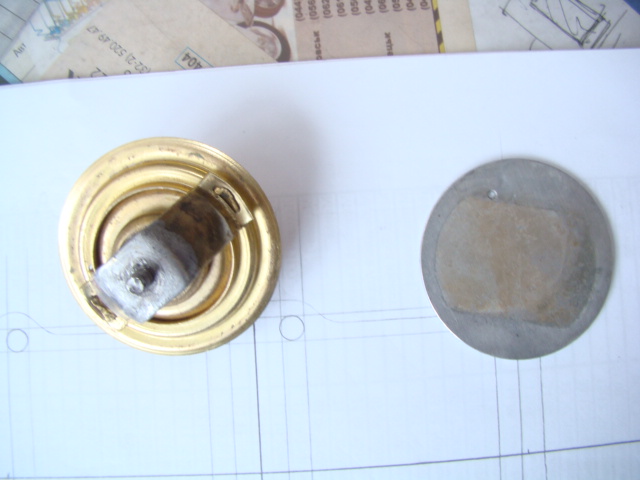

Вот еще в тему по вопросу термостата... фото выкладывал Игорь(Guron)...
На фото пластина с отверстием, которую ставят на заводе... у меня такая же стоит.

И выходит что пластина вместо термостата с малым отверстием?Значит вода идёт по малому кругу?Зачем тогда вообще расчитывали на термостат?Я его снял тк он был заклинен и разницы особой не вижу.

На фото несколько постов выше выводы регулятора расположены не так как у моего двигателя.
У меня верхний ......+
2 нижних - переменка.
Алексу - будь бдителен.
На причале 2 двигателя - разные они!!!

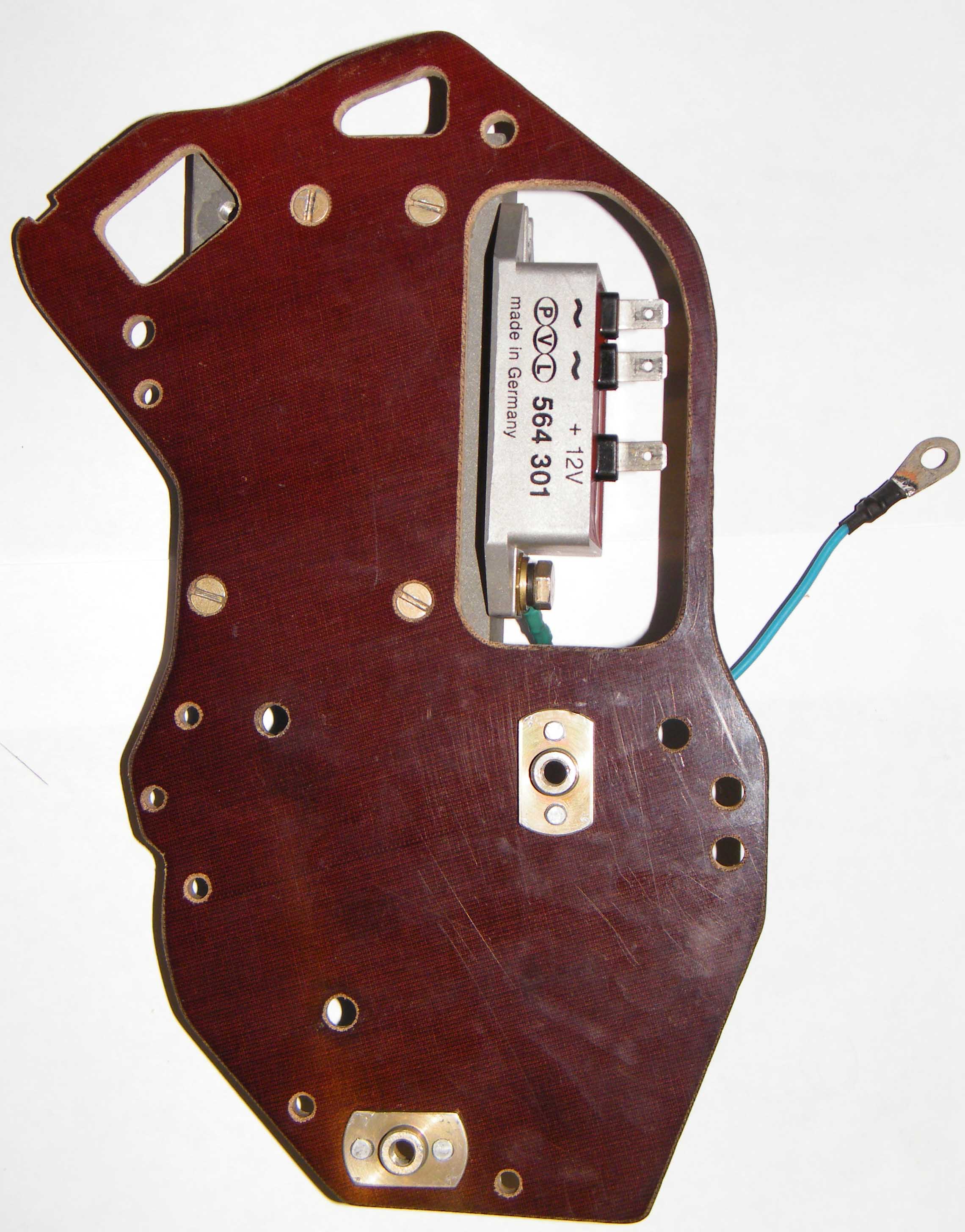

УНА0531, а фото вашего регулятора можна глянуть? Или он такой же, только прикручен вверх кармашками?
УНА-0531
29.07.2010
438
Николаев
самодельное 1,2 р.т.
Мотор-Сич 40
Может эта фото с ранних образцов?
Да и текстолитовая пластина как то не так.
Давай лучше сфоткаю в понедельник. Свадьба у друга, однако...
Что то мутновато получилось.

УНА0531, думаю понятно что это тот же стабилизатор, только вверх кармашками... от перестановки мест слагаемых... но честно говоря, так даже удобнее доступ к переменке :):

С винтом понятно сегодня гляну,а провода на зарядном--два перем тока и один постоянного,на моём он красный ,а переменка ---белые. :mat:

ДА какая разница какого цвета. Переменка подключается из под маховика. Постоянка отводится куда -то в район стартера. Не суть важно. На мой цвет провода +12 не нужно смотреть т. к. я от этой точки брал питание на соленоид "подсоса" Термоусадка такая попалась.
