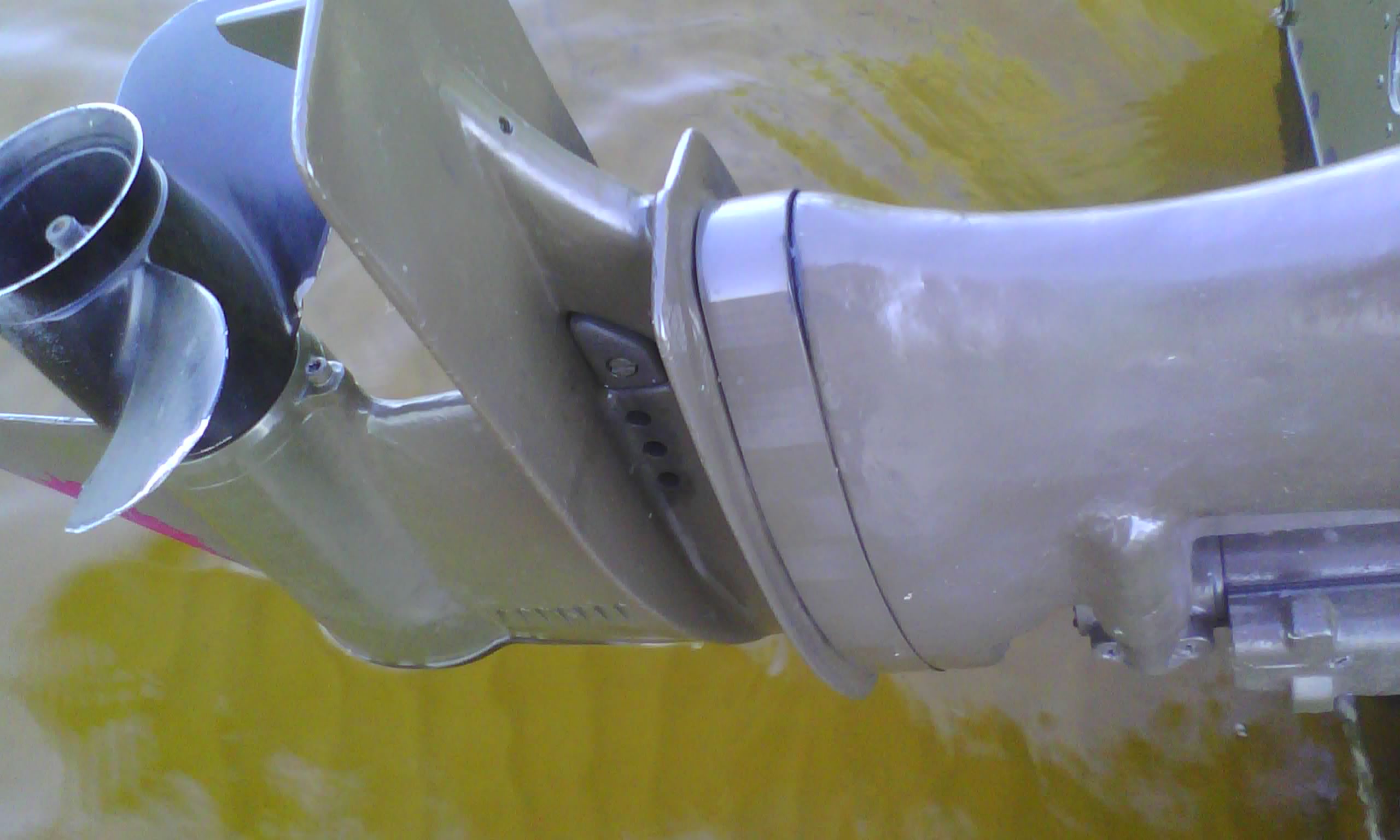

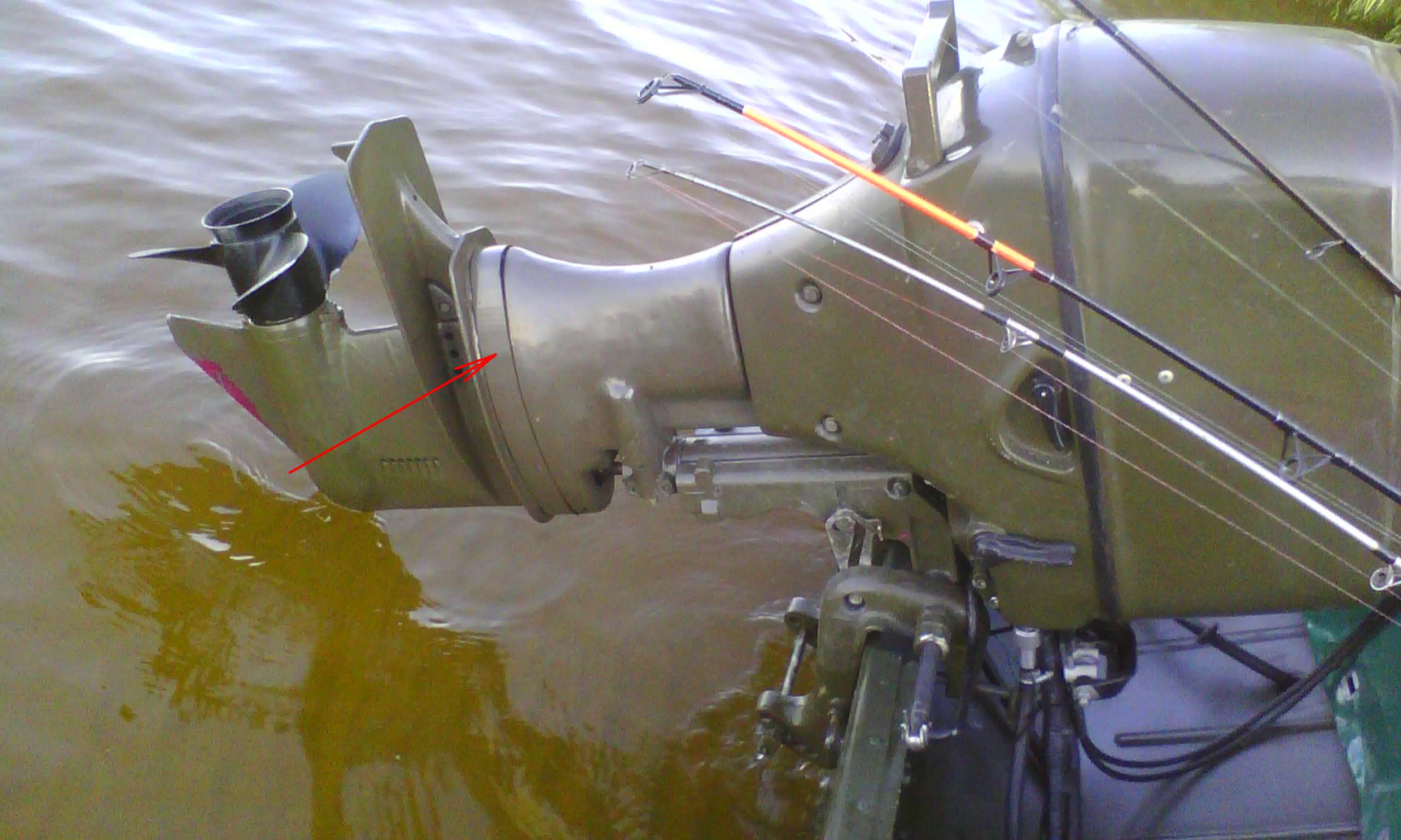

rkey
28.01.2010
Черкассы
Всем привет :drinks: ,пришло натхнення написать пару строчек (небольшой отчет) :smu:sche_nie:
зммой переделал охлаждение с клапаном (особого улучшения нету,но движок работает намного тише)
также удленил дейдвуд по Мишеной разработке (касаеттся моторов первых выпусков,на новых моторах сейчас все в норме) впечатления только положительные,исчезли прохваты и лодка задрала нос :bra_vo: :ya_hoo_oo:
А в остальном только наслаждаюсь работой движка ,и вот только приехал с воды ,накупался вода уже теплая :ti_pa:
