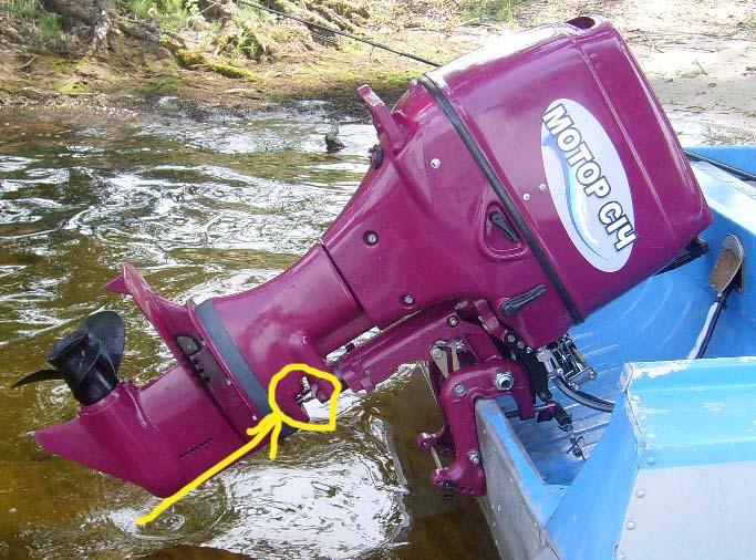

Клин редуктора подразумевает блокировку шестерен и невозможность свободного прокручивания... а если редуктор крутит но не работают передачи, то это у вас нада смотреть систему управления реверсом, гдето забыли чтото закрутить, настроить...

При включении скоростей, тяга двигается, та которая выходит непосредственно с редуктора? Бывает выпадет какой нибудь штифт, и скорости естественно не работают... подёргайте-посмотрите, думаю разберётесь что куда... Тем более, раз вы ехали и потом произошёл такой казус, то просмотрите рычаги, штифты, стопоры штифтов, я эти вещи еще до запуска зашплинтовал...
Главное что редуктор крутит, а остальное приложится... Там Доберман случайно не сделал специально только переднюю передачу, якобы для большего ресурса шестерёнок?

по тяге- загадка, все работает, переключается, пробовал руками, щелчки, тяга ходит как обычно (?) возможно я не успел узнать как было обычно...вчера специально обнюхал ее со всех сторон, прийдется ждать Сашу, жаль постоянно дергать человека, но сервис этих моторов крайне не развит....не звонить же ж в запорожье...скорее ответят так же посмотри тяги и пружинки... :(

На картинке показал место куда нада смотреть... Там двигается тяга? Щелчки еще ни о чем не говорят...
Если двигается, то возможно каким то образом внутренний механизм привода муфты в редукторе не соединён с тягой... :du_ma_et:

ага спасибо, завтра посмотрю, чую там фигня вопрос, но страху натерпелся...жаль если нужно будет мотор на берег вытаскивать...тяжелый сабака...

А че его вытаскивать, к берегу кормой пристал, и играйся со скоростями... Всё наглядно и понятно...

У меня тож такое было и именно там где показал Миша

да сегодня заехали, так и есть, спасибо...тяга слетела в отмеченном месте, причина не ясна, но делов на 5 мил... :drinks:

Всего навсего, выскочил штифт переходной втулки штока тяги реверса... Как он выскочил - загадка и мистика, обжимная пружина была на месте, в рабочем положении... Смешно то, что штифт даже не потерялся, и был успешно водружен на место... Пружину пообжал.
Но то, что штифт выпал, инече как мистикой не могу объяснить :sh_ok: ... Видимо мотор привык ко мне, и не хочет расставаться :) Шутко... :):

Мотор то рядом. Посмотрел - круглая пружина буквально болтается в пазу. В некотором свободно определяющемся (вот слово применил) положении пружина штифт не прикрывает.
Кажется лучше проволокой прижать чем такой пружиной.

У меня проволкой ( медной ) и прижато

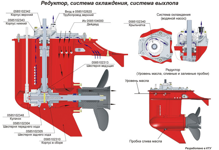

Leva
Honda 2.3
на выходных планирую сбрасывать лодку и опробывать мотор, на заметку - обаружил, что редуктор сухой, на заводе не заправляли.
У моего двигателя заправляли. Пришлось долить 70 грамм. Удобно заливать ветеринарным 100 кубиковым шприцем (спасибо соседям по причалу).
к сожалению на этих выходных торжественный пуск мотора не состоялся, но по вине моей, а не мотора, были накладки, пришлось ограничиться сбросом самой лодки, установку мотора и все прибамбасы я отложил.
по редуктору - масло я долил в общей сложности кубиков 150, лил 60-кубовым шприцом (купил в медтехнике на лыбидской за 15 грн, есть и на 100 за 35 грн, но шприц оказался гавно - слетает резиновый поршень). так вот, заливал по инструкции - в одно отверстие, но из контрольного ничего не выливалось, а пошло из заливочного, ну, думаю. вязкость и т.д. должно осесть. через некоторое время смотрю - в заливочном уровень не опускается, а в контрольном - сухо. долил и в контрольное - кубов 10. пока не поперло обратно. так и осталось. думаю на неделе поехать проверить, может растеклось... и надо долить...
