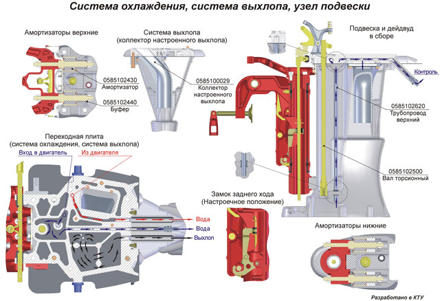

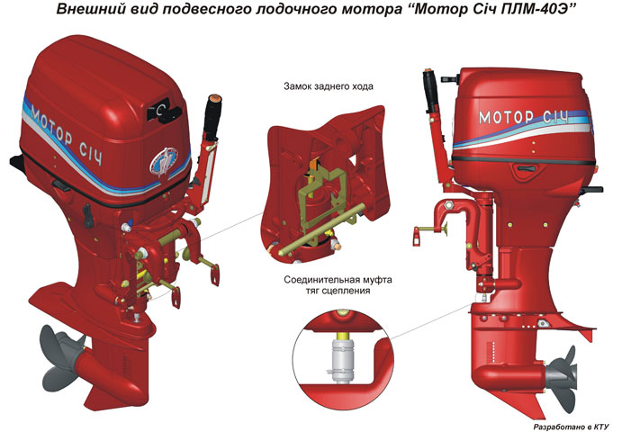

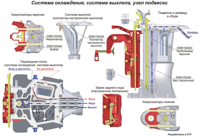

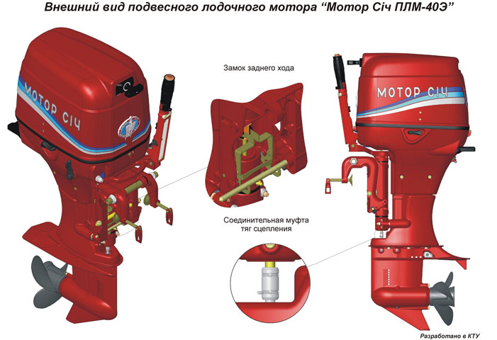

Фото не нашел, но есть картинки :):
На обоих показана система защелки для заднего хода...
Регулируется вверх вниз так, чтобы при включении заднего хода было хорошее зацепление, в нейтрали уже должно не фиксировать, естественно...
Там есть на втулке винтик, его можно отпустить выставить где нада ползунок и зафиксировать обратно... увидеть можно не снимая мотор, нада просто очень сильно прогнуться :)

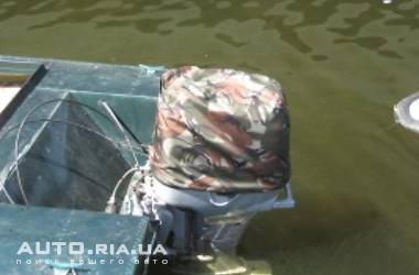

Господа, а что за МС 40 белого цвета, причем встречал не один, хозяева говорят, что заводская покраска.
Или кроме малинового, завод начал в белый цвет красить?

Заводская покраска только в малиновый цвет. Без исключений.
РЫБОЕД- ЭКСПЕРТ
02.03.2011
634
102
Одесса- Варшава
вот еще один, мэталик
причем в Одессе еще 2 таких же
