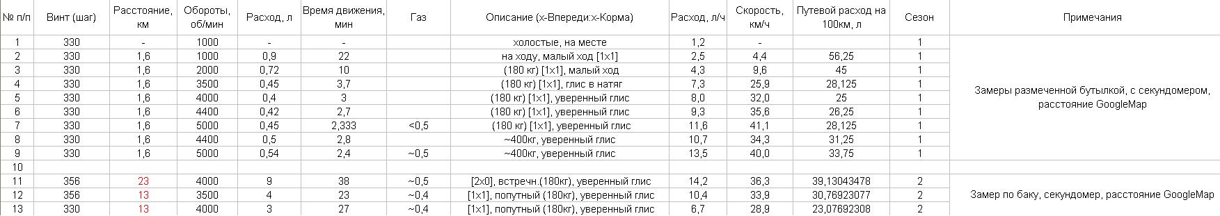

Вот то что уже на форуме выкладывал... на фото таблица расхода...
Напомню, скорость точно не измерялась, а вычислялась из расстояния и времени, поэтому этот показатель только для ориентации зависимости путевого расхода от оборотов...
Планирую проверить расход для всех винтов, что делаются для мотора... тогда будет интереснее сравнить еще и разницу между винтами...
  • 107,8 КБ Просмотры: 1 958

Таблица Михаила подтверждается. Мотор экономичный (л/км) на оборотах гораздо выше средних (порядка 4000), для моей лодки это 37-40 км/час.

Если при включении скорости мотор не глохнет и удара включения нет, то нет необходимости регулировать... всё очевидно :wink:
Ну и расход на холостых около 1,5л/ч считаю терпимым. Можно настроить так что будет на холостых и 3 л/ч "кушать" и ехать и держать обороты... Но разницу надеюсь улавливаете?
Как проверить? Литр бензина в бак (а лучше в бутылку, с бака не высосет) и засечь время... должен минут 30-50 работать...
