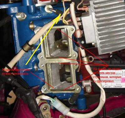

rkey
28.01.2010
Черкассы
для тех кто любит корвырятся в моторе ,желтой стрелкой обозначена резиновая трубка подающая масло на верхний подшипник,так вот в ней есть клапан ,не перепутайте верх с низом иначе масло подаваться не будет,обозначений нету верха и низа.
Нужно отсоеденить с низу и дуть в верх ,если дуется ,все в порядке ,если не то поменять местами
