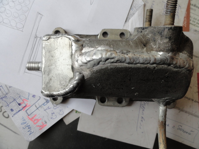

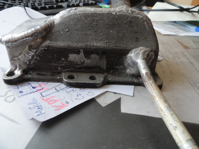

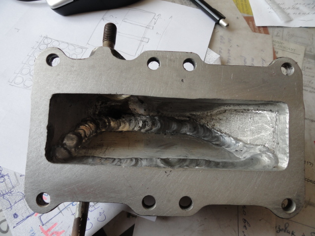

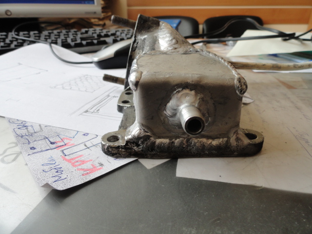

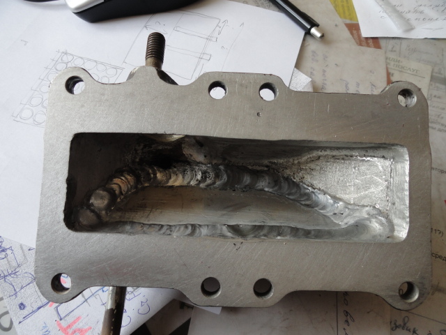

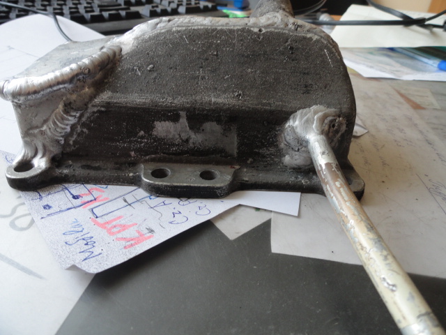

Добрый день . При прорисовке рубашки на впускной колектор , нужно удалить перегородку ( аргонщику тяжело проварить некоторые места , диаметр головки не позволяет ) головок меньших диаметров в Черкассах нет )) . Щель между домиками 0.2-0.3 мм , думаю уплотнится герметиком . Думаеш не будет подсасывать воздух , по опыту гертетики с таким справляются ?

хочу послать фотки уже свареного колектора , пишет -- не допустимый формат ?

Да, справляются. На моторах 2004-2005 коллектор вообще не имел перегородки, а торцы фланцев домиков намазывались герметиком. Никаких проблем это не доставляло.

наконец то разобрался с фотиком . Колектор или был под -поведеный или повело , чуть , вообщем прищлось не много 3-4 десятки притирать на поверочной плите . Прокритикуйте у кого есть желание ?

А что критиковать? Ведь уже ничего назад не вернуть :):
Сварщик наверно не в настроении был когда варил :ps_ih:
А так по сути, я так понял остался вопрос герметичности в месте перемычки между домиками,
если бы я делал себе, то на герметик не надеялся бы, лучше вырезать металлическую прокладку с перегородкой, взять например нержавейку 3мм и проблемы не будет :):
А герметик уже для успокоения...
А пускать можно и воду и выхлоп, то уже сам определишься что проще...
