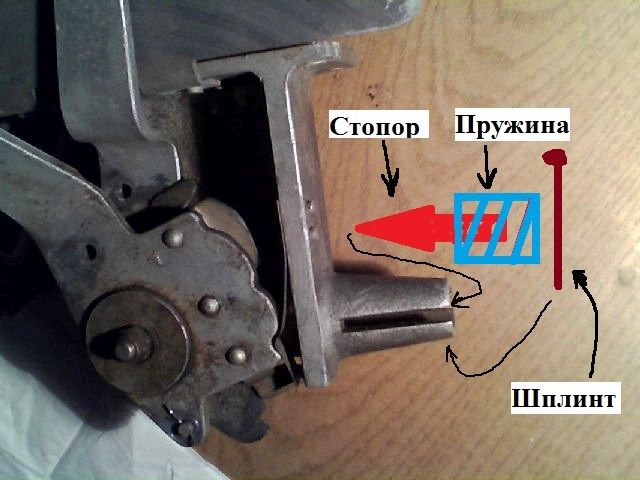

В выходные снял машинку ДУ на мотор. Там, видимо, должен быть фиксатор для переключения передач. На фото изобразил примерно, как я это представляю. Если есть возможность - перешлите фото или чертёж с размерами, чтобы выточить что-то похожее. А то в инете ни одной фотографии не нашёл.
Насколько я понял, этот фиксатор не позволяет на нейтрали включить газ больше половины и при заднем ходе даёт только немного газа :unknown: .

...Там, видимо, должен быть фиксатор для переключения передач..
Володь, и слава богу, что этой железяки с пружинкой там нет :yes: ... крайне неудачная и неприятная хрень, заедает периодически пока не выкинешь нафик :D :pardon:

То есть и без неё всё будет работать? А передачу при сбросе газа, например, не будет "заодно" выбивать?
911
shaggyhog сказал(а):
..А передачу при сбросе газа, например, не будет "заодно" выбивать?
Неа :nea: ... главное смотри, чтоб между ними шайба стояла и ручки не тёрлись одна об другую :yes:

Понял! У меня как раз оно и есть, задевают. Разберу на досуге, поставлю шайбу. Спасибо.

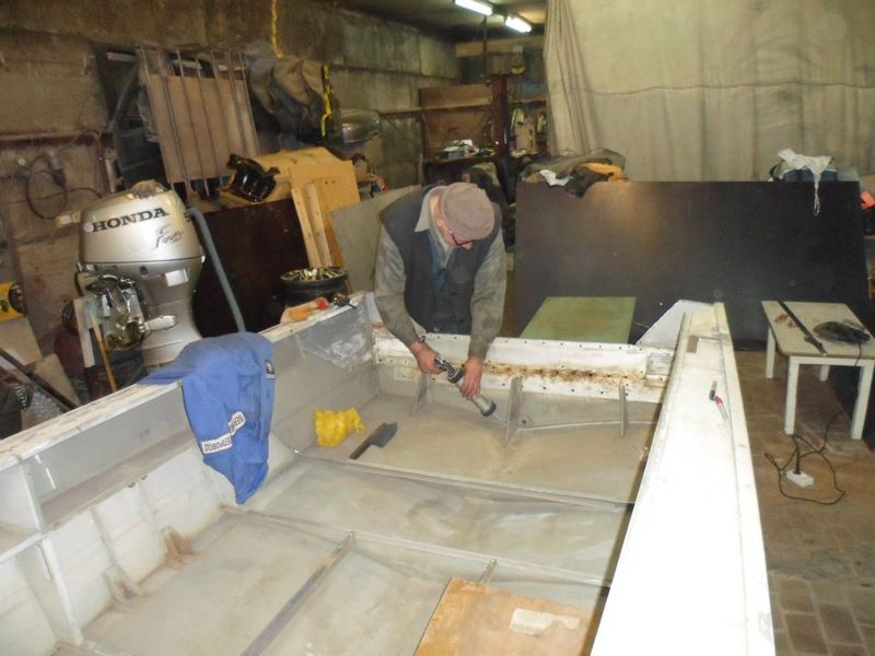

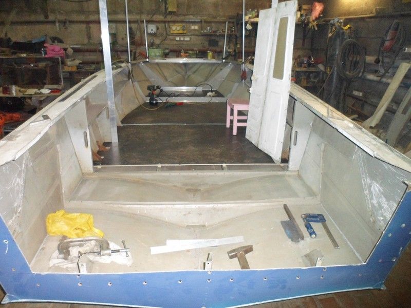

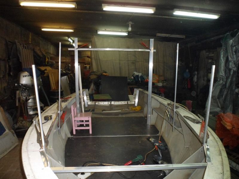

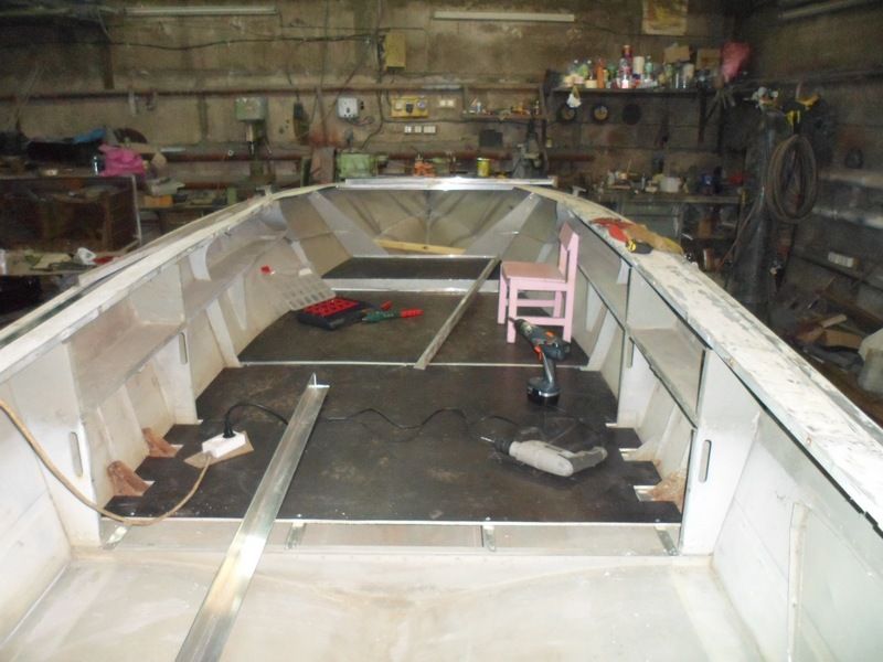

Сегодня наконец то добрался до лодки и начал стелить полы.Атак же долго обсуждали какая высота каюты будет удобна и оптимальна. :)

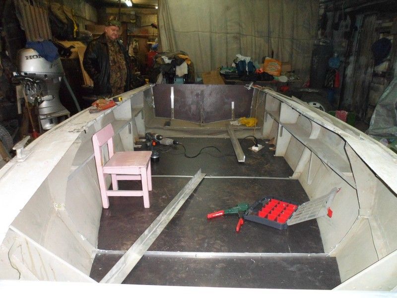

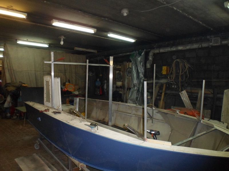

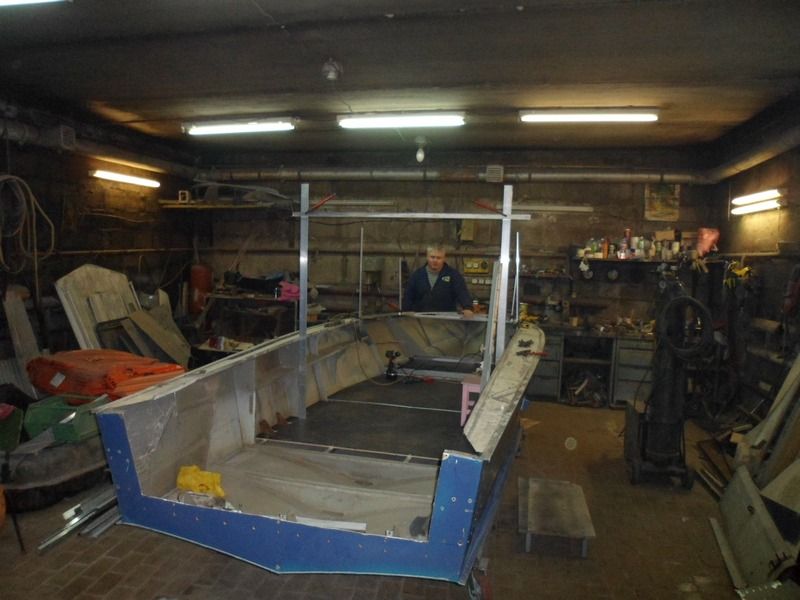

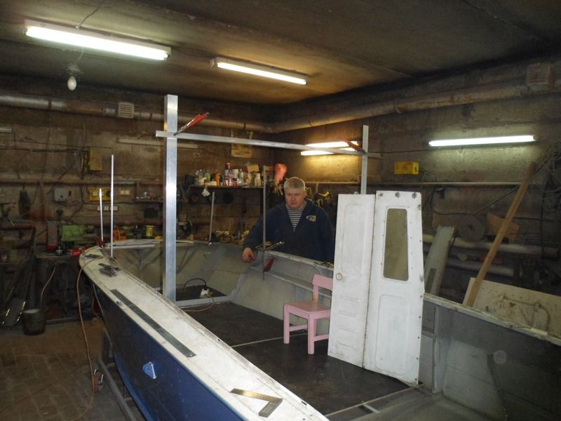

Продолжение. :D Начал прикидывать контуры каюты и её высоту. :)
иванчик
15.03.2011
Иркутское водохранилище
1)Москва-2 2)Днепр
1)90 л.с. 2)15 л.с.
ЕСть чертеж макет планируемых построек?

Есть несколько фото из которых беру то что мне нравится. :)

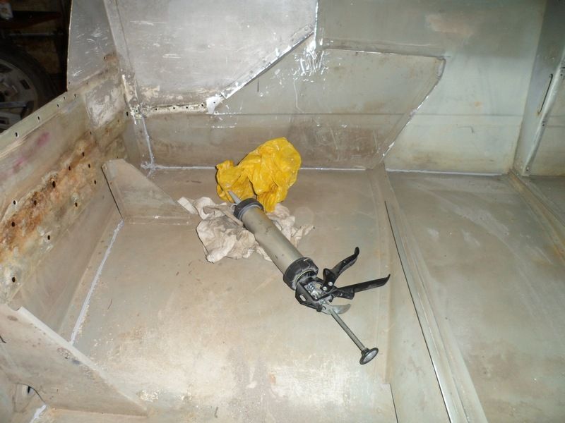

Случайно в магазине наткнулся на информацию, что большинство силиконовых герметиков противопоказаны для алюминия. Нашёл "нейтральный".

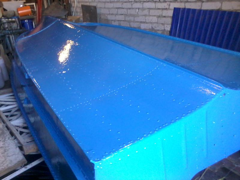

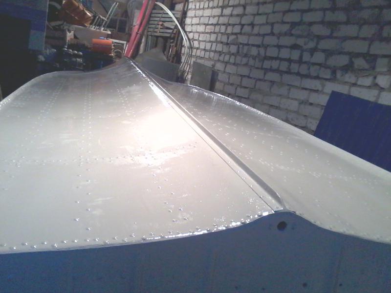

Весна дошла и до нас. Днём стало около +10. пора лодку красить.

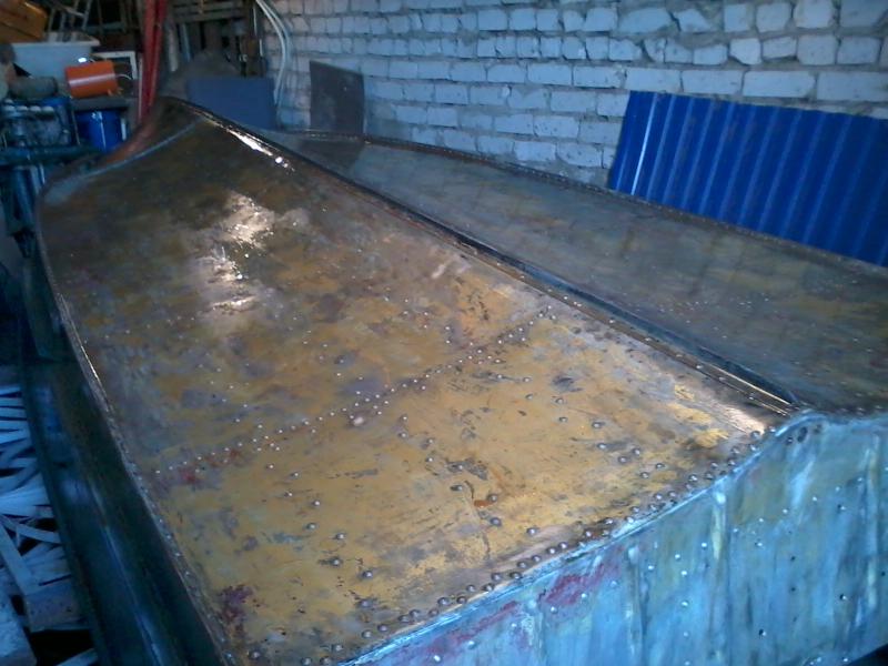

Отчёт о проведённых выходных.

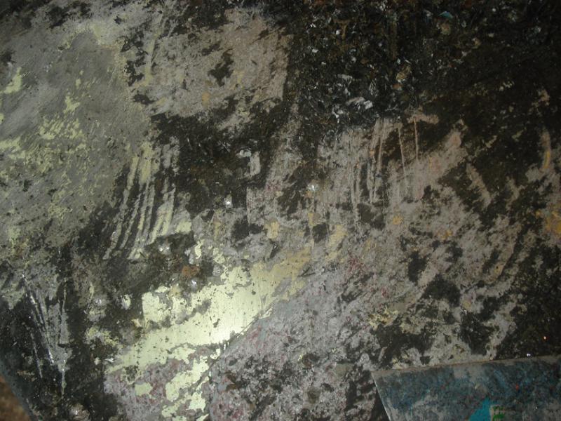

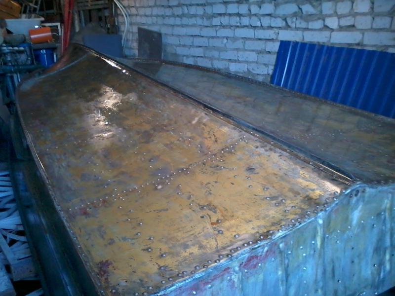

1. Начал со снятия старой краски. Наносил смывку под полиэтилен на 15-20 минут. Удалял скребком. Повторил два раза. Итог: Черную краску с днища съело нараз. Под ней оказался слой серой краски (может, грунт). Он выдержал два прохода смывкой (краски осталось больше половины). :? Дальше закончилась смывка. Взял в руки дрель с корщёткой. Аккуратно вдвоём в течении семи часов отодрали дно и борта. :crazy: Старались не повредить плакировку. В некоторых местах краска удалялась с трудом даже щёткой. Мы решили, что раз так хорошо держится - пусть остаётся. Зато плакировку не сдерём.
2. Всё это безобразие обезжирил (не знаю как правильно, просто поливал из бутылки обезжириватель и протирал тряпкой).
3. Размешал активатор в эпоксидном грунте, отставил на 30 минут.
4. Покрыл кислотным грунтом лодку, через пятнадцать минут начал покрывать грунтом. Работал кисточкой, так как валик оказался твердоват и не прокрашивал около заклёпок. Закончил около 11 вечера, отправился спать.
5. Утром в 8.00 начал покрывать эпоксидной краской. Закончил к 11.00
Старался придерживаться технологии, рекомендованной изготовителем краски и технологами (краску брал в магазине прямо на фабрике).
К вечеру выпал снег (второе мая). Но краске это уже не мешало :D .
8-9 мая буду переворачивать лодку и красить палубу. О результатах напишу.
Вообще, у нас на базе техосмотр 19 и 26 мая. К этому времени должен всё закончить. :yes:
