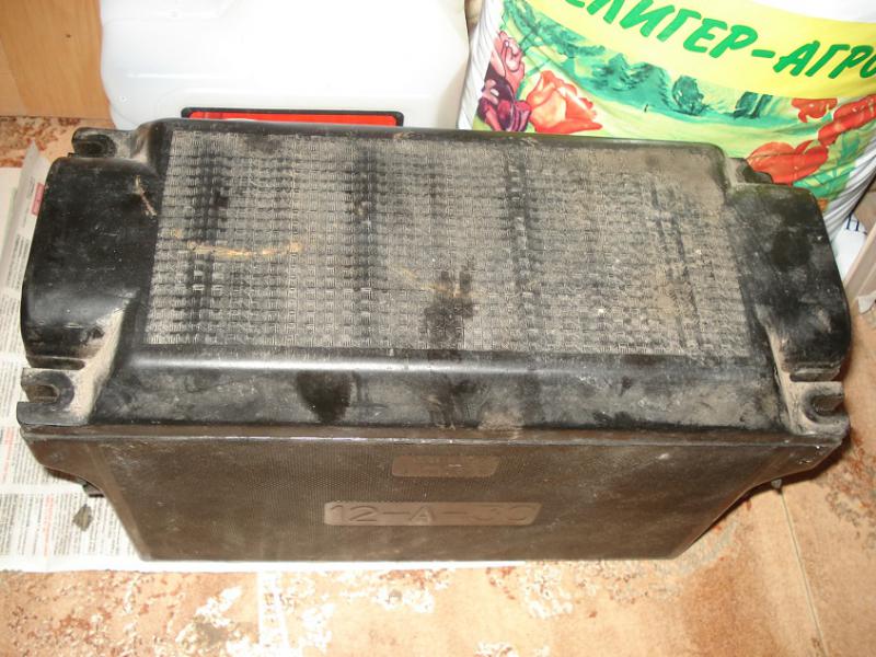

Всем доброго дня. Закончились праздники и хочется потратить выходные с пользой. Решил завести мотор (завтра). Сегодня готовил аккумулятор. Возникло несколько вопросов. Начну по-порядку.

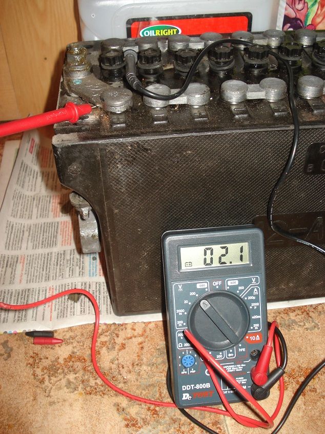

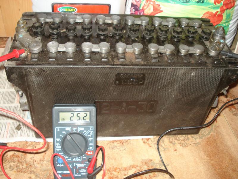

Имеется аккумулятор 12-А-30. Был сухой, новый абсолютно. Утром залил электролит, подождал 2 часа, померял напряжение. 24 В :shock:
Походил по инету, нашёл следующую информацию:
Бортовой авиационный аккумулятор 12-А-30 представляет собой эбонитовый моноблок, разделенный на 12 ячеек... В заряженном состоянии одна ячейка имеет напряжение 2,15В. Ячейки соединены последовательно, и общее напряжение аккумулятора равно 25В. Электроемкость аккумулятора равна 30 А/ч. Номинальный ток разряда – 3А. Сила тока (максимальный режим) 210 А.
Устанавливается на самолётах СУ-30 и др.

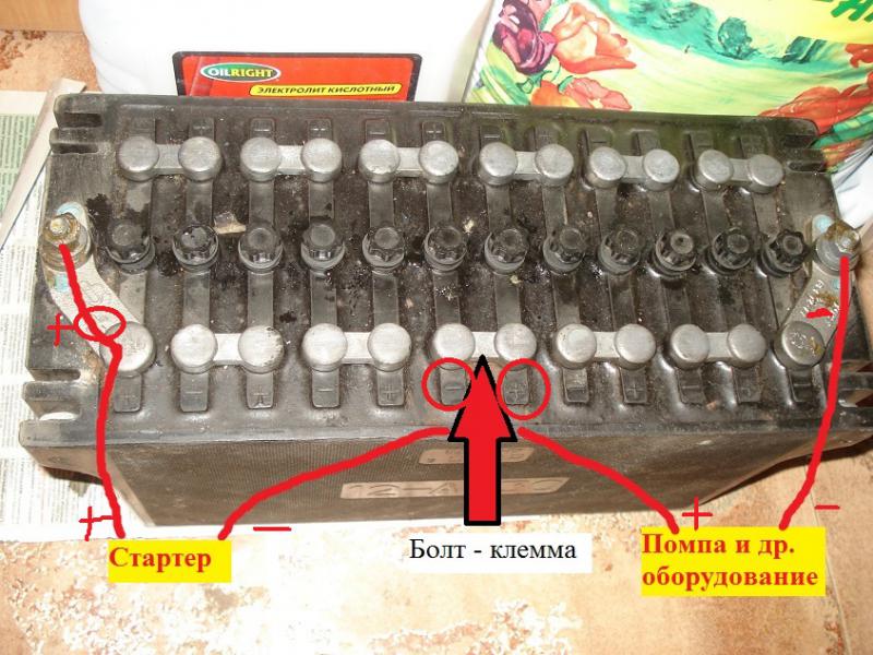

Как это чудо приспособить для лодки? А именно:
1. Можно ли взять ток для запуска только с половины банок, а другую половину использовать как резерв или для других нужд (освещение, помпа и т.д.).
2. Хватит ли силы тока для запуска Вихря (чтоб и мотор завести, и стартер не сгорел).
3. Можно ли заряжать 24в аккумулятор от автомобильного зарядного устройства (например, по половине аккумулятора).
4. Есть ли смысл пытаться заряжать от Вихря.
5. Куда лучше устанавливать аккумулятор на Прогресс-2 (габариты длина 36, ширина 22, высота 17).
Буду признателен всем, кто ответит.
911
shaggyhog сказал(а):
Как это чудо приспособить для лодки?..
ИМХО
1.Да.Мало того, если чередовать эти "половинки", то если они подсядут и не прокрутят стартер поотдельности, то всегда можно запустить двиг подключив стартер к ПОЛНОМУ аккумулятору ;)
2.Да.
3.Да. Главное НЕ ОШИБИТСЯ с подключением +/-
4.Ну... хуже то небудет
5.В транцевый отсек, только ОБЯЗАТЕЛЬНО в герметичный пластиковый(текстолитовый и т.п.) ящик.
Вот как-то так ;)
Там для таких, как я "профессионалов" на каждой банке есть обозначение "+,-". Там получается средний разъём будет "плюсом" для помпы и "минусом" для стартера (на фото).

Володь эт я про зарядку, чтоб "не загнатся"... у меня сын однажды смог в торопях(по потёмкам) перепутать клеммы при зарядке от сетевика :shock: ... ну и пипец аккуму, хорошо что аккум запасной был и "так себе" :D ...

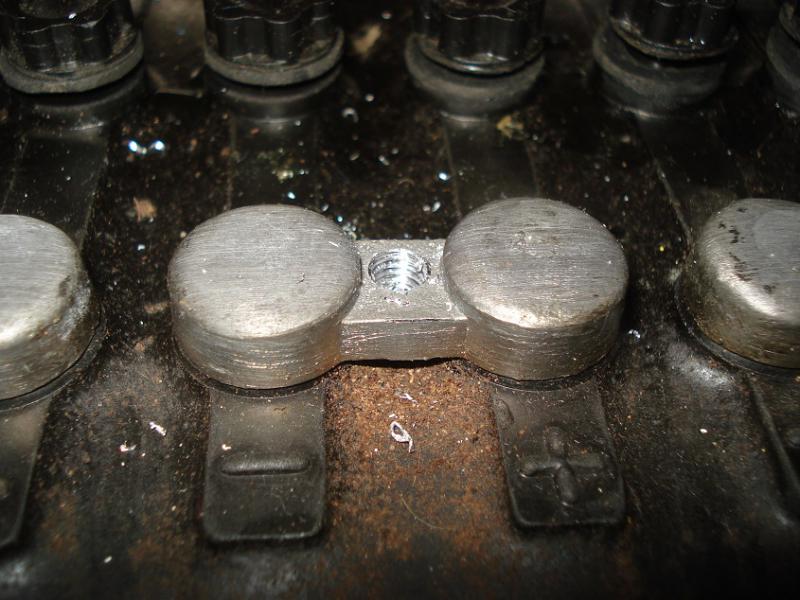

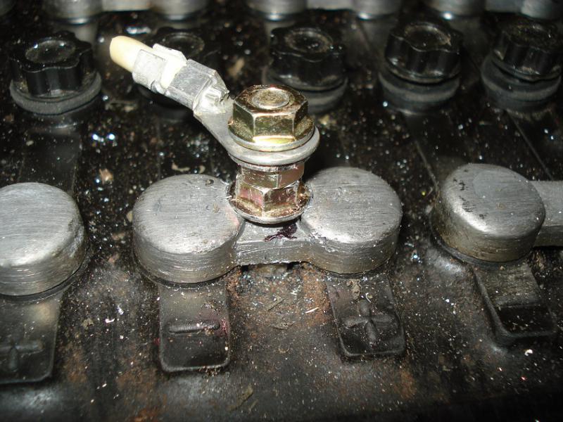

Сейчас думаю, как клемму сделать. На нём по краям стоят 8мм шпильки с гайками. Я нашёл 6мм шпильку. Конечно, толще-лучше, но боюсь, что будет в свинце плохо держаться (там ширина 10мм, толщина 5мм).
  • 22,6 КБ Просмотры: 1 146
911

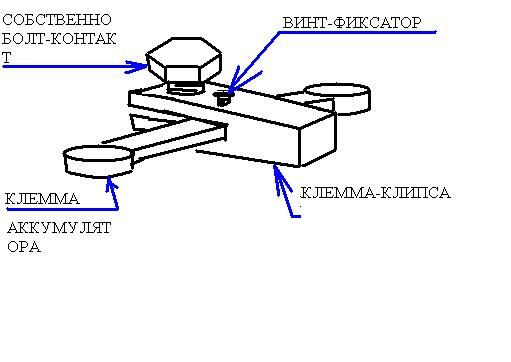

Сейчас думаю, как клемму сделать... Конечно, толще-лучше, но боюсь, что будет в свинце плохо держаться (там ширина 10мм, толщина 5мм).
УчИтывая, что эта клемма будет пользоватся и стАртером, то нужно постаратся сделать максимально бОльшую плоскость соприкосновения...
Предлогаю сделать из латуни(свинца, нерж.стали или др.) вот такую КЛЕММУ-КЛИПСУ и зафиксировать её на "родной" посредством стяжки болтом и дополнительно ввинчивания сквозного винта Ф6мм. по центру.
Как-то так видится ;)

Думал сначала так, но на родной клемме очень маленькое расстояние между банками. Даже гайка не проходит.
Сделал так: просверлил отверстие, нарезал резьбу 6мм, снизу под клемму подложил гайку (пришлось по бокам подточить - узко очень). Завернул шпильку, сверху гайку. Закрутил с усилием, гайка вошла в левую и правую клемму. Завтра попробую запустить с него, потом отпишусь.

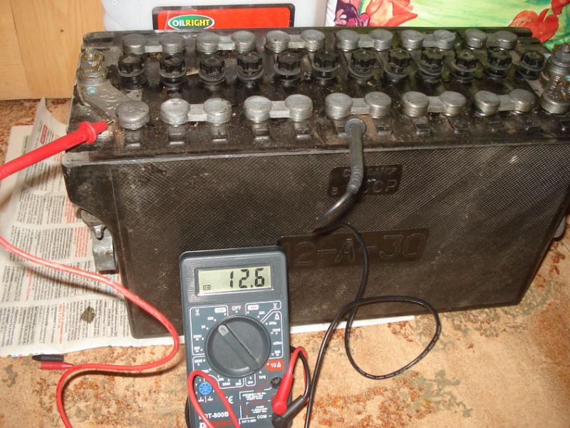

1. Достал из подвала мотор, сунул ногу в ведро с водой (снял винт), подключил бензобак, аккумулятор. Качнул бензина. Надавил "Пуск". Тишина... :? даже щелчков нет.
2. Проверил напряжение - 12в. Переключил АКБ на следующую банку (14в). Надавил "Пуск". Стали слышны щелчки. :| .

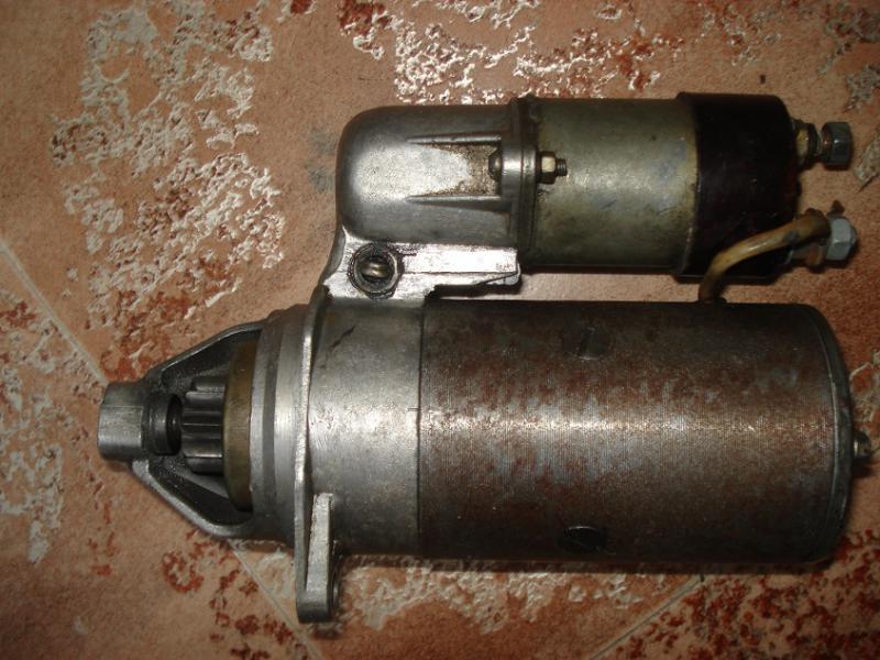

3. Поставил АКБ 16в. Надавил "Пуск". Закрутил. Резво так. Стою, радуюсь. Потом понимаю, что стартер продолжает крутить с отпущенной кнопкой "Пуск" :shock: . Жму "Стоп". А он всё равно крутит :crazy: Скидываю клемму с аккумулятора. Шестерня стартера не уходит обратно.
4. Дальнейшие попытки других результатов не принесли :unknown: Потом перестал крутить аккумулятор. Потом стала замерзать вода, из контрольного отверстия повисла сосулька. Отправил весь агрегат обратно в тёплый подвал.
Подвёл итоги:
5. Надо было перед всем действом проверить свечи, да газ хотя бы на половину добавить (у меня был на самом малом).
6. Снял стартер, буду разбирать.

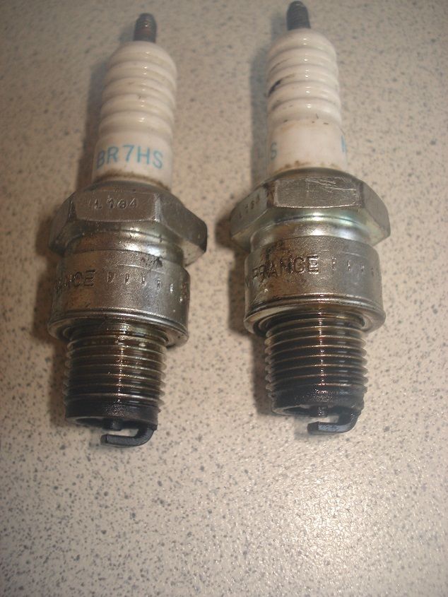

7. Снял свечи. С верхнего цилиндра свеча сырее (на фото - справа). Состояние свечей нормальное.
8. По аккумулятору делать выводы пока не буду - я его после заправки электролитом не заряжал (ток был в норме). Сейчас заряжу, попробую ещё. Если будет также - буду покупать новый, а этот оставлю для помпы.

... Жму "Стоп". А он всё равно крутит :crazy: Скидываю клемму с аккумулятора. Шестерня стартера не уходит обратно..
Володь, вполне возможно, что во "втягивающем" отсутствует возвратная пружинка, и нелишне "очень слегка" смазать якорь под бендиксом :yes:
Мот просто не прогрелся :pardon:
Правильное решение ;)

Вы разделив аккамулятор в вольтах,разделили и его емкость.Получилось 12 вольт и 15 ампер\ч.Этого для стартера мало.Нужно эту перемычку распилить и соединить паралельно,плюс к плюсу,а минус к минусу.Тогда получится 12В-30Ам/ч.
911
Эт как это вдруг случилось то? :shock: ... банки вроде не пилили :jokingly: ...
parad сказал(а):
..Нужно эту перемычку распилить и соединить паралельно,плюс к плюсу,а минус к минусу.Тогда получится 12В-30Ам/ч.
Абсолютно 12В - 60А/Ч :yes:
parad
19.01.2013
151
Маркс
Ока-4
СЕА-ПРО Т30
Устанавливается на самолётах СУ-30 и др. Напряжение снималось 12В с половины акума. У него вся емкость 30А/Ч Откуда 60а\ч возмется?
