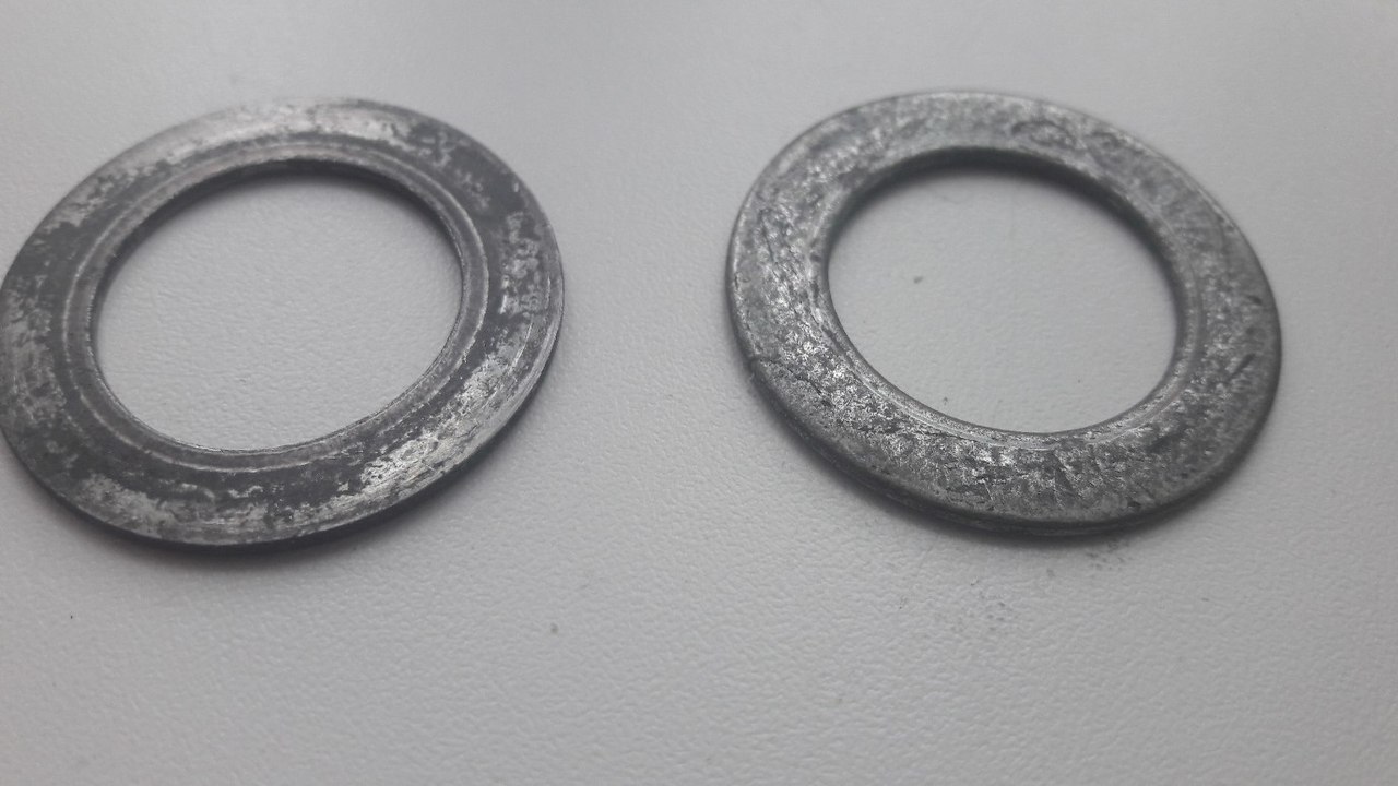

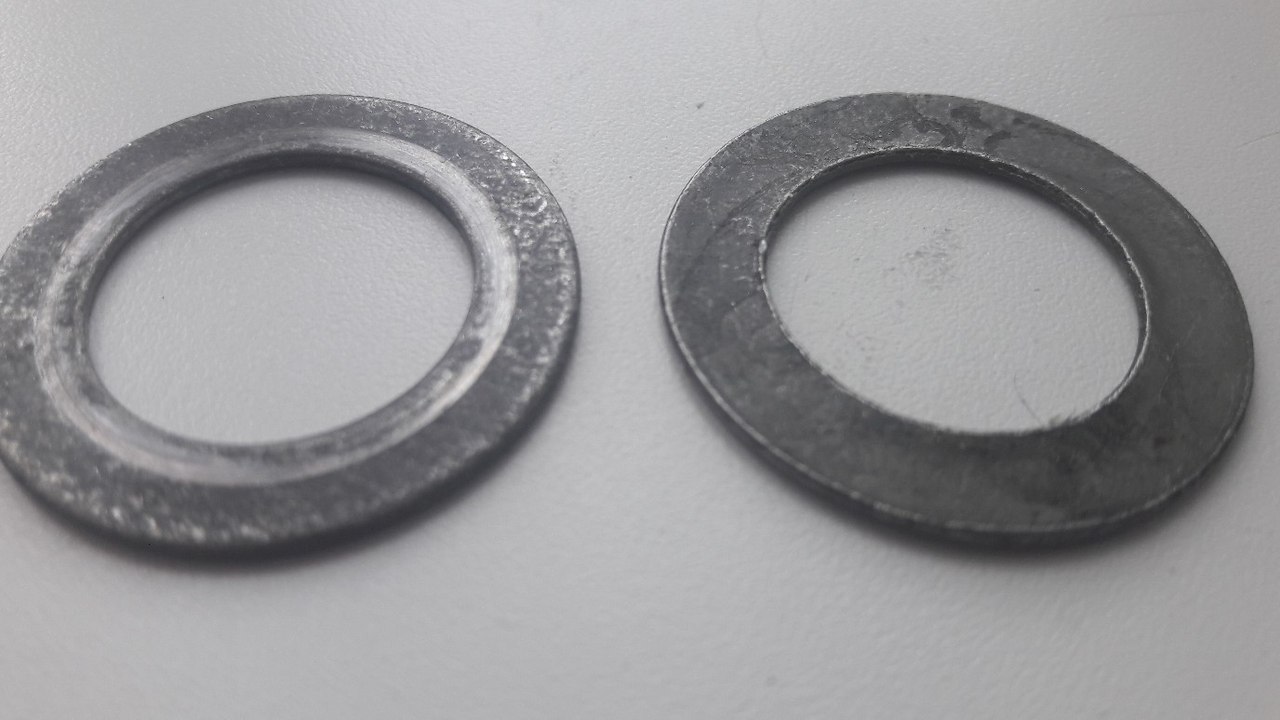

Заметил при изъятии подшипника из крышки картера что шайба над 204 подшипником криво стояла, заметен неравномерный след на коленвале... как умудриться поставить шайбу ровно?
Денис, если перевернуть крышку, чтобы место под установку 204 подшипника было сверху, то шайба ложится на обойму под иголки ровно?

Обойма тоже отдельно от крышки сейчас, к одной шайбе претензий нет, другая жалкое подобие первой. Края зализаны, облой от штамповки, кривая.. но относительно обоймы ровно встает.

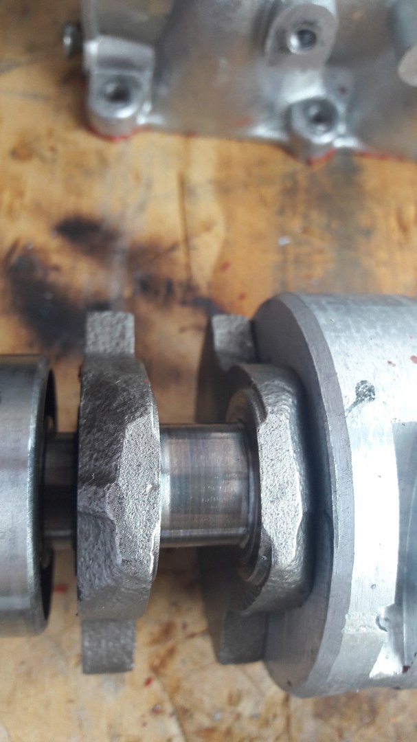

немного фото
Шайбы ограничивают перемещение игольчатых роликов, поэтому края (с торцов) их дело второе. Можете, если хотите, края подравнять, но главное не сделайте шайбы тоньше - важнее их плоскость (и толщина). Кстати ближе к центру шайбы у Вас уже на плоскости подизношены - есть выработка. Длина роликов не излишняя (должна быть 12.6 мм)?

Ролики примерно 12.4, обойма 12.6. Меня интересует как при установке выровнять шайбу относительно коленвала, шайбы в крышке болтаются, одно неловкое движение и у роликов не будет опоры, а шайба будет тереть коленвал...
Да наверное только заменой/подбором крышек/шайб. Большая шайба для крышек старого образца ограничена диаметром проточки в крышке под установку 204 подшипника. А малая шайба для крышек нового образца - диаметром для ее установки (проточки). Если эти диаметры не совпадают, то и будет болтаться.

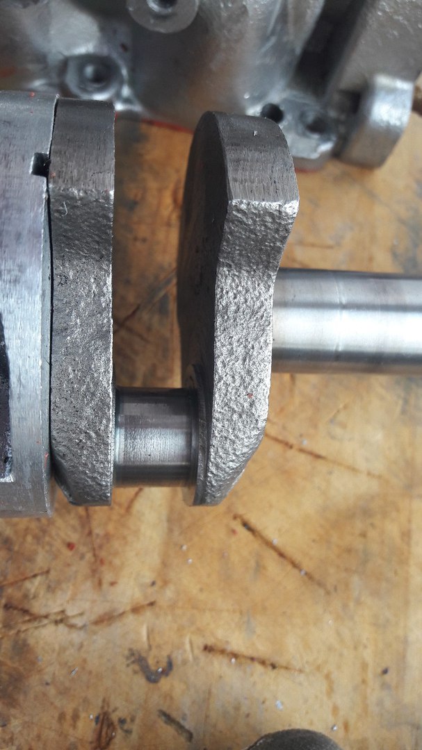

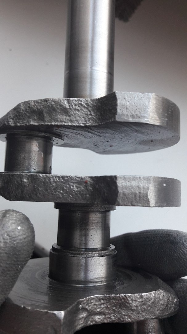

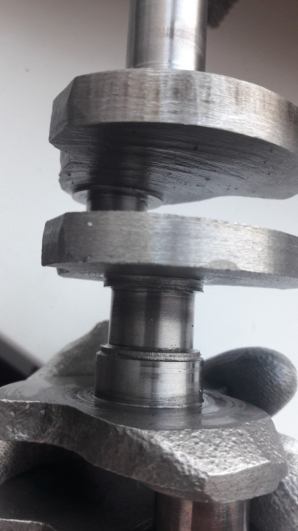

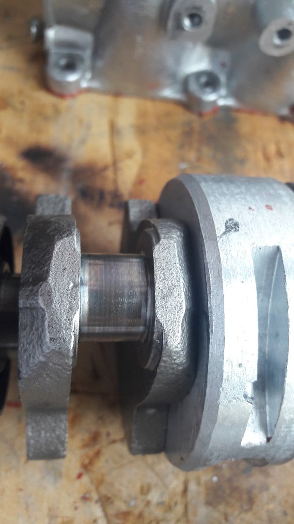

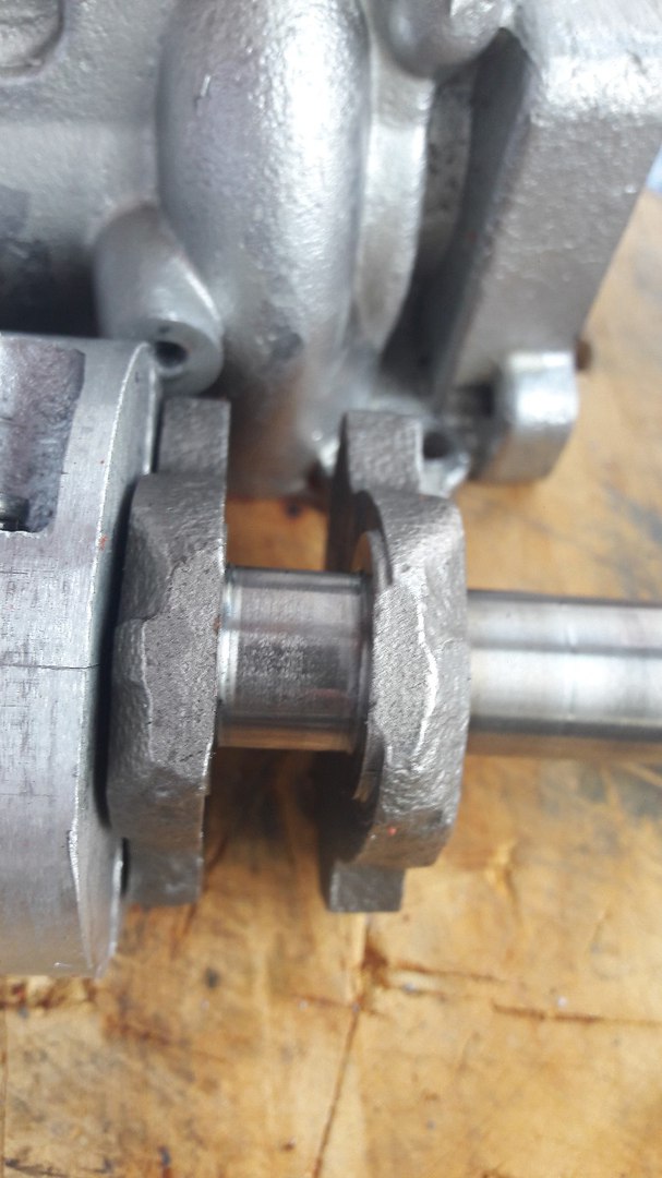

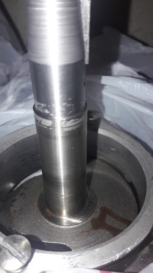

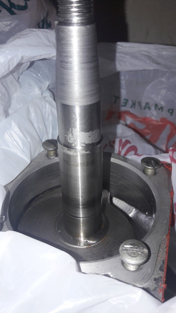

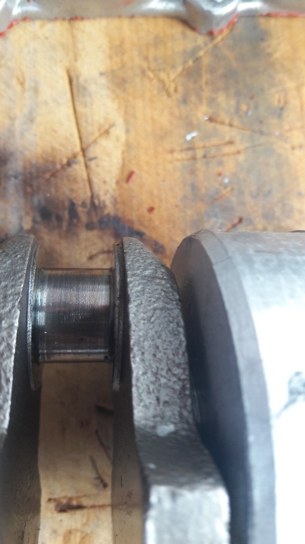

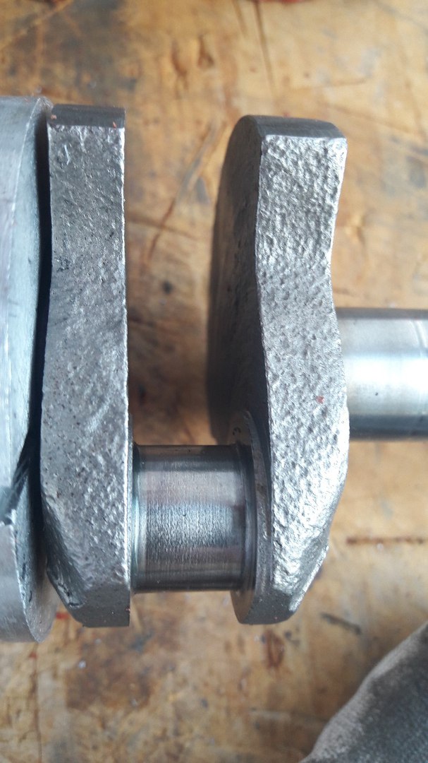

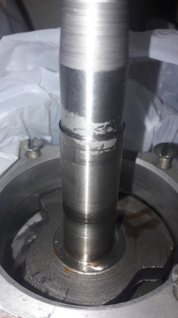

Изъял коленвал, со средней опорой пришлось повоевать, сначала винт никак не мог открутить, потом она выходить не хотела, подшипник нижний легко вышел, а опору пришлось с помощью молотка выбивать...
Не понравились мне шейки коленвала, особенно нижняя, да и иглы темные как мне показалось... Жить будет? ногтем чувствуется шершавость.
DAASN
12.09.2015
1 365
106
Вихрь 30
Да как-то не очень все хорошо. У Вас не только ролики, но и шейка перегреты, да и коррозия на шейке. В идеале такие вещи шлифуют, но в нашем случае это не вариант - вкладышей-то у нас нет.

Хреново :( масла вроде не жалел, да и пробегу всего пара часов....

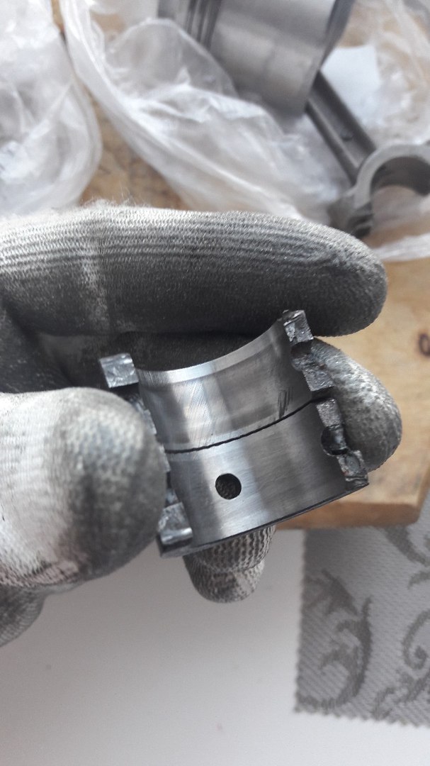

Может и мешал не очень, хрен знает, это был первый опыт, еще был первый опыт по притирке плоскостей:) могло случиться так, что блок встал криво и шатуны подзакусывало из за этого? Вообще ощущался люфт, при покачивании маховика постукивало в шейках...

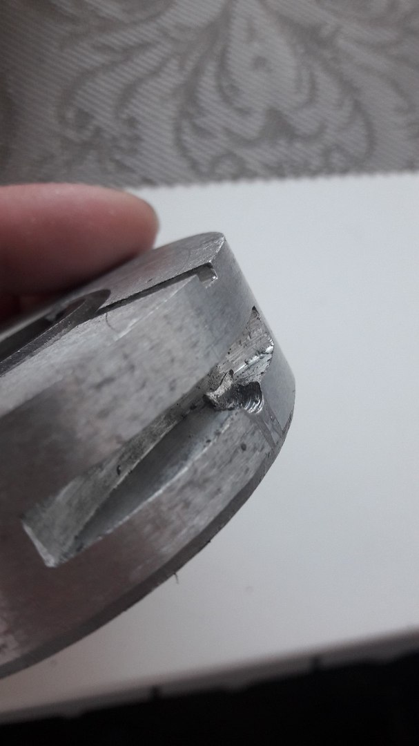

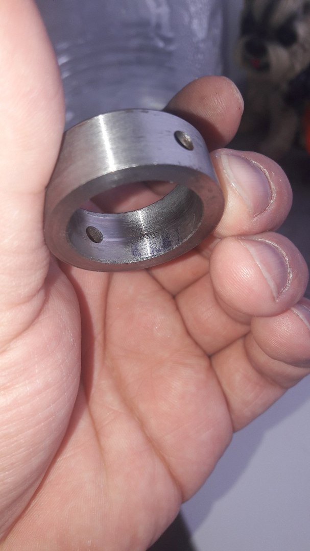

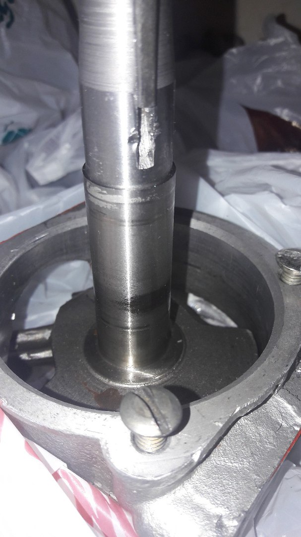

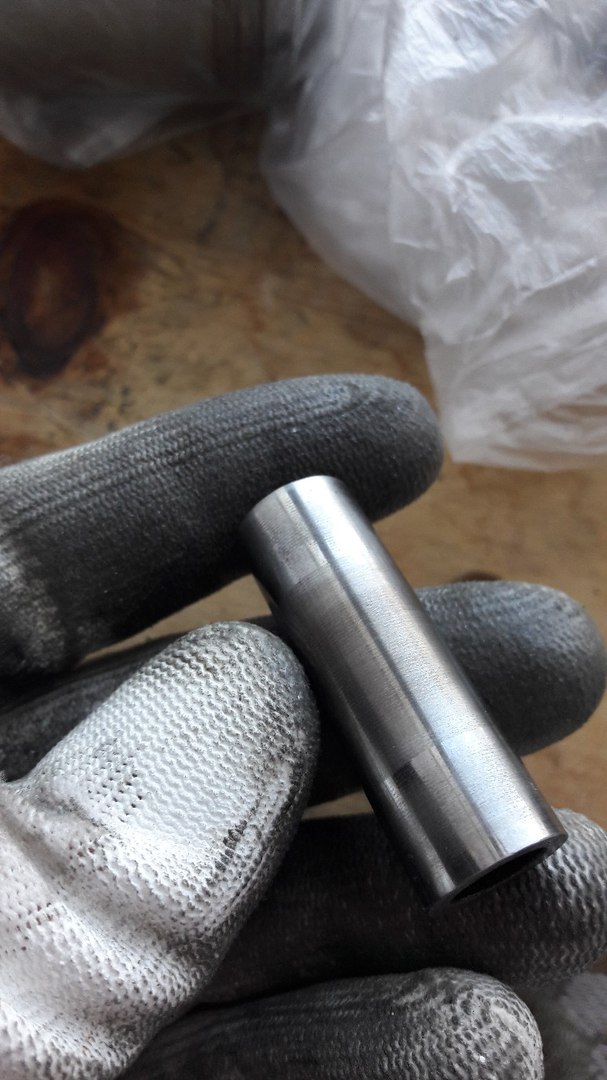

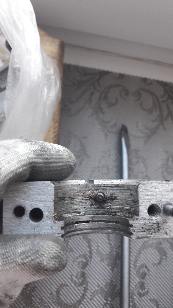

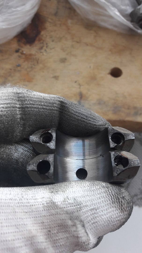

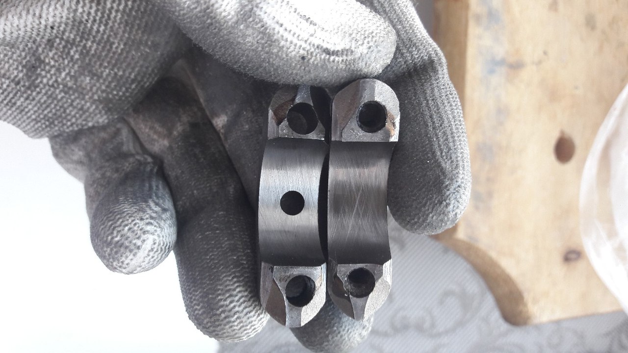

Снял среднюю опору, аналогичная картина, но ролики хорошие с виду... И как то странно она была закреплена, винт был вкручен не совсем в паз, а прям в половину опоры. Шатунам тоже конец. Да и обойме средней опоры... Еще заметил ржавчину вокруг обоймы средней опоры. Если дело в мало масла то и на пальцах поршневых должен ждать песец? Пойду разберу...
Denis88
09.08.2017
231
37
Железногорск
Дениc
Бирюса 325
ветерок 8 м

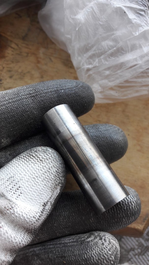

Да, пальцам тоже досталось, но меня больше удивляет что в нижнем горшке все пострадало гораздо сильнее, хотя по идее в верхнем голодание и все такое :?Тут наверное проще и дешевле будет голову новую купить?
volerko
14.11.2017
34
Volgograd
нет
ветерок 8м
Колено (1,5к), шатуны, кольца, подшипники, сальники и прокладки потянут суммарно тыщи на 4. Я уже начал этот путь (+купил новый блок за 2к), но теперь думаю, что проще было живой (не копаный глубоко) 8М в сборе (ну мож с дохлой жигой) найти. Тем более, не уверен что сам соберу как надо...
