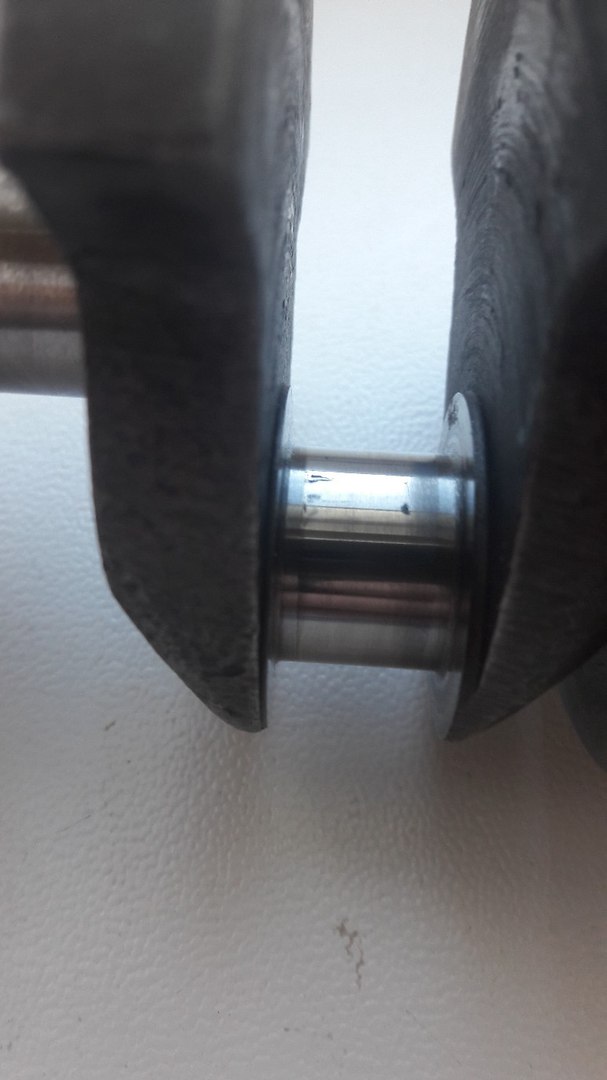

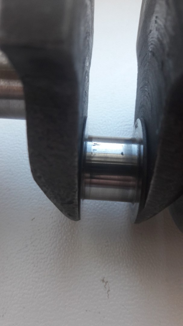

Получил вал, все вроде хорошо, но смущает нижняя шейка, на ней толи от игл толи еще от чего пара коцек, я им шатуны новые и иглы не угроблю? Читал что с такой фигней вал долго не живет, вот думаю все же новый вал купить придется...

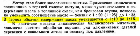

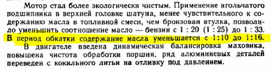

Вот прямо здесь и сейчас
"В период обкатки содержание масла уменьшается с 1:10 до 1:16." выдержка из ссылки, называется сэкономили на корректоре. А вот почитает не опытный и уменьшит масла в каше.
Дмитрий, а вы сами-то хорошо изучили предмет повествования? :)
Приведённая вами фраза расположена на стр. 154. Распечатайте руководство и много вопросов снимется! Приведённая фраза касается отличительных свойств мотора Ветерок 8М от его предшественника.
1:10 это 100 гр на 1 л
1:16 это 62,5 гр на 1 л
Если на модель В8 нужно было 1:10, то для В8М с игольчатым подшипником достаточно уже 1:16 (меньше чем раньше).
Ни на каком корректоре не экономили, неопытному мотористу крайне рекомендуется.
Вобщем ты процитировал цитату не смотря выше и ниже по смыслу. :shock:
