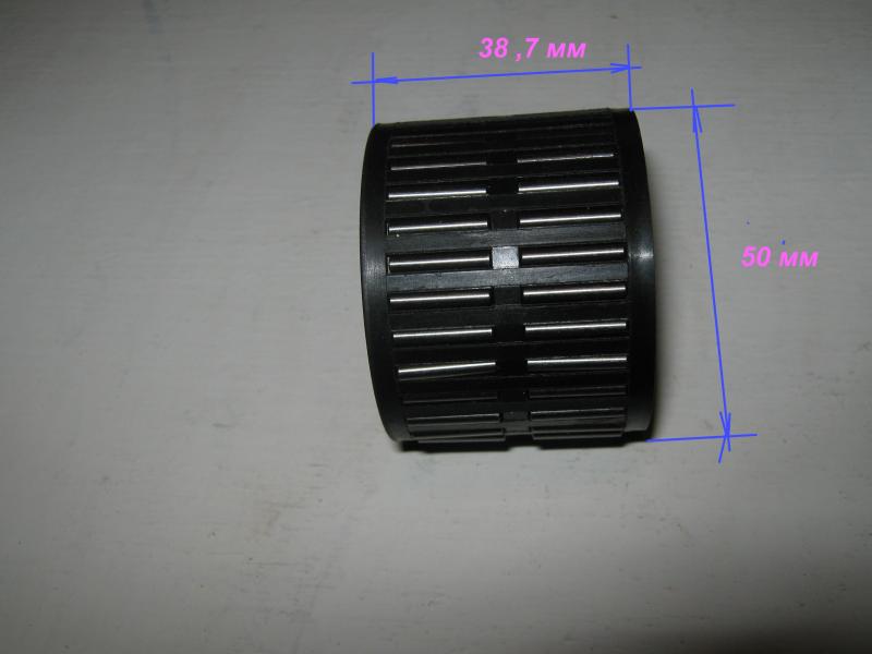

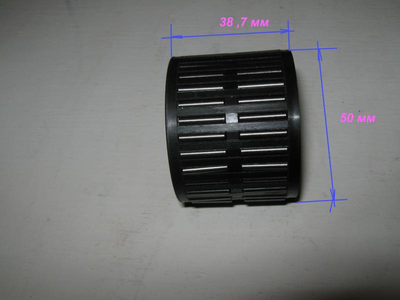

+++ Кто тебе наговорил этой глупости , :hahaha: :hahaha: :hahaha: :pardon: .!!! Людей с толку то зачем сбиваешь и ерунду советуешь .. ?? Для информации пользователям -- выдержка из "Руководства .. " от Фишбея Е.И
" В шатунном подшипнике коленвала использован специальный игольчатый ролик 2,5Х 12,6 с острыми концами (рис. 12). Этот же ролик применяется и в подшипниках средней и верхней опор коленвала. Ролики изготавливают из шарикоподшипниковой стали, подвергают термической обработке и комплектуют с очень жесткими допусками по диаметру (разбивка роликов по диаметру производится через 3 мкм)."
Теперь привожу фото - там отклонение по размером в диаметре в одну сотку .. Каким штангелем ты "удержишь" этот разброс ???
P.S. Эх , пляха .. Слов нет ...

Длины иглы хватало , там 13 мм заготовка . Вот фото подшипника из коробки УАЗ " пятиступки "

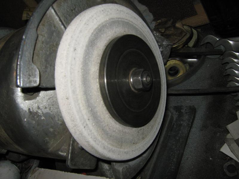

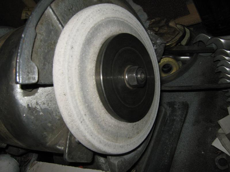

+++ А вот во что превращается стандартный круг после "дружбы" с иголкой -заготовкой
Вот фото готовых иголок в архиве не сохранилось . Но попробую поискать . И если надо , то завтра в рембоксе найду этот круг для точки пил ..
А как правил круг ? Интэресно ...

+++ Ну , каждая идея имеет право на жизнь.. Меня вполне устраивал вариант :
1. -- обыкновенное гаражное точило
2. -- круг для заточки цепей и пил
3 -- шуруповерт бытовой , который у каждого на хозяйстве имеется
Все таки завтра надо не забыть взять фотик в рембокс :)
