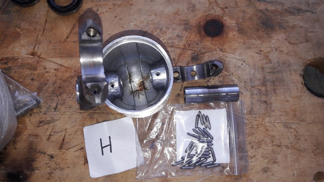

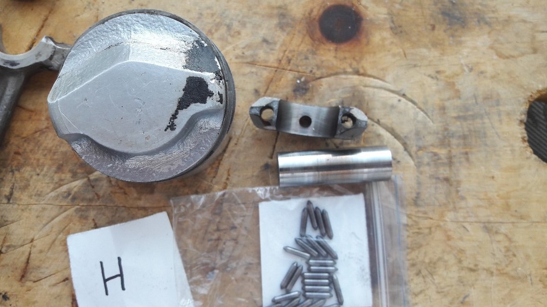

Нагар внутри поршней (коричневые пятна в центре с внутренней стороны) это нормальное явление?
Перебирая потихоньку кучку ветроголов, замечал, что на некоторых поршнях действительно на внутренней части днища поршней имелись отложения, похожие на нагар. Счищаются намного легче, чем нагар снаружи. Причём эти поршни имели следы прихватов. Нагар на днище у таких поршней присутствовал в бОльшей степени, чем у нормальных. О причине можно только догадываться. Либо масло Г..., либо мотор регулярно подогревали, либо то и другое вместе.
Так же попадались поршни с малым количеством нагара на днище. В остальном чистые, без царапин на юбке, изнутри как новые.

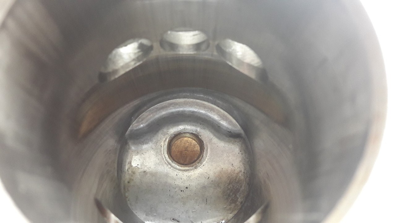

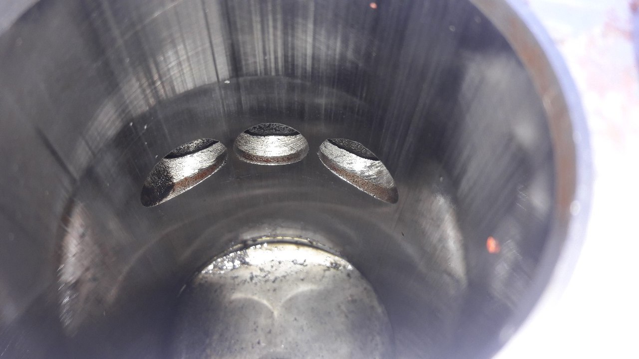

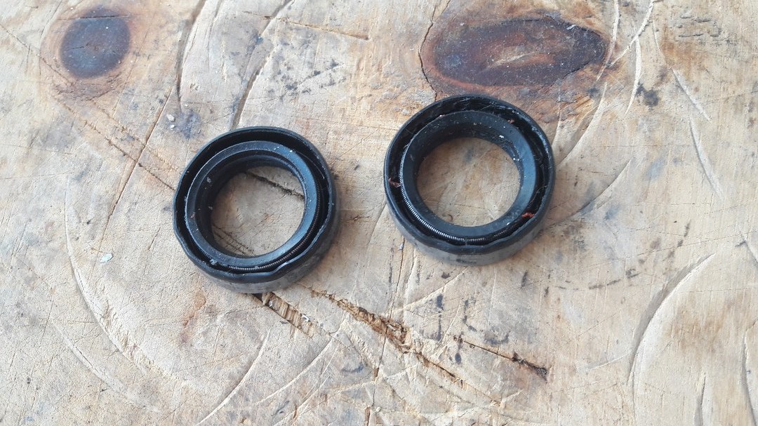

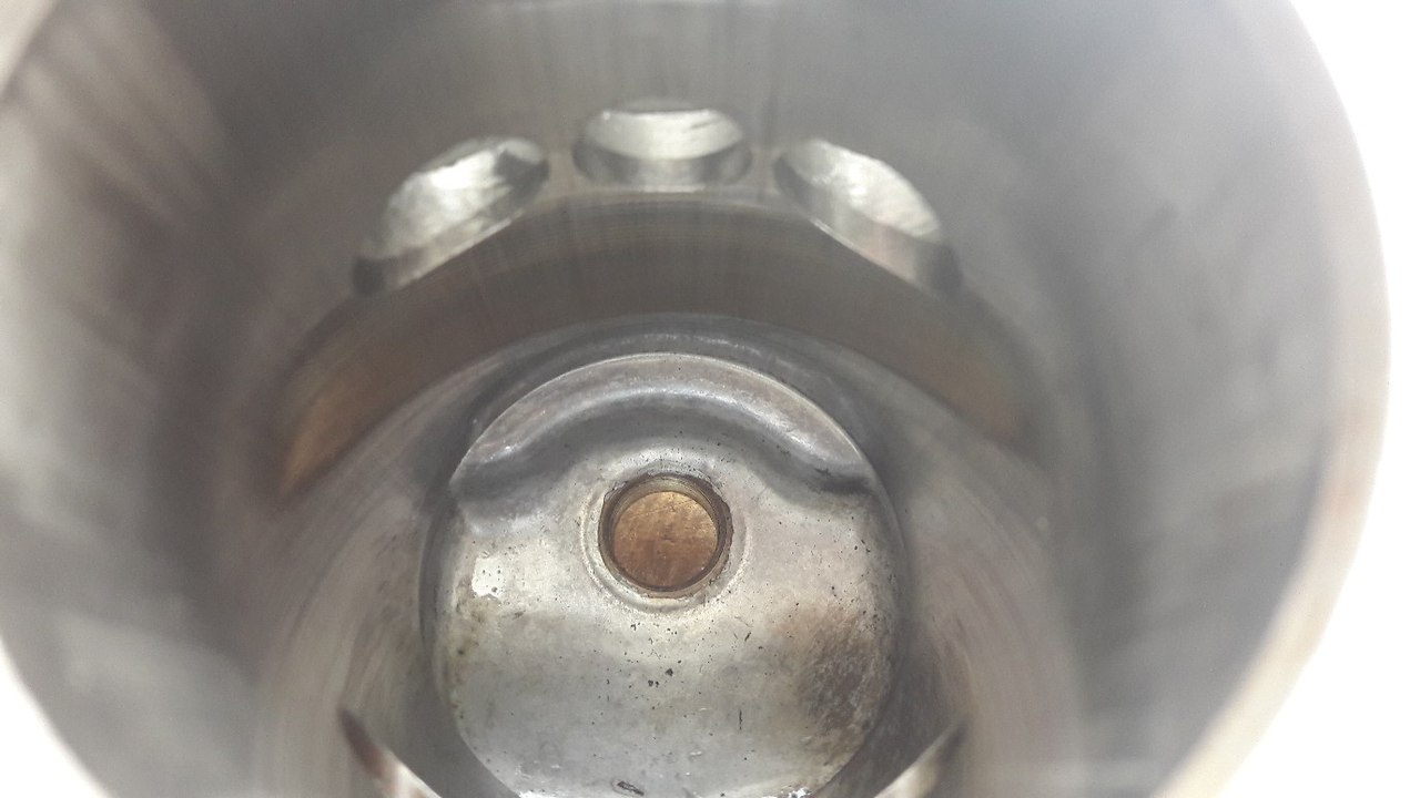

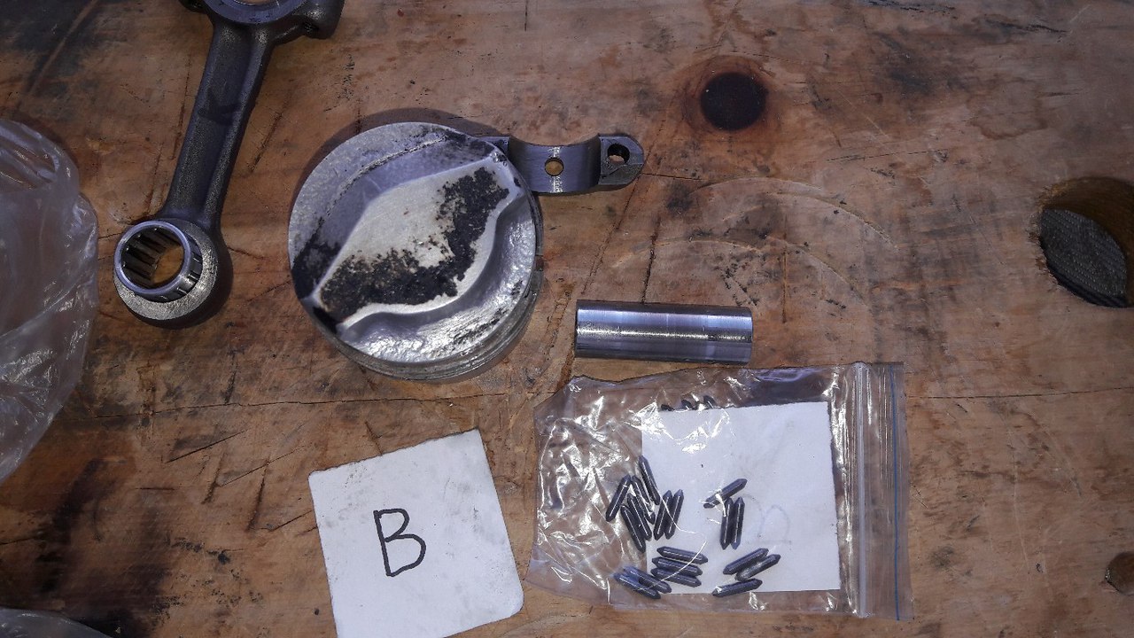

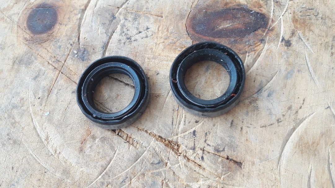

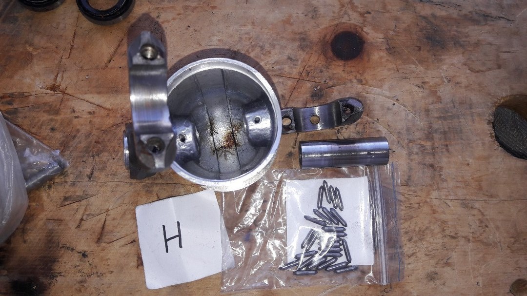

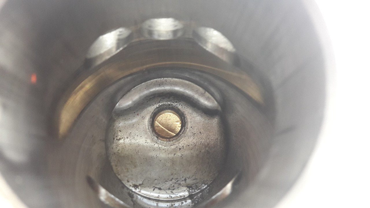

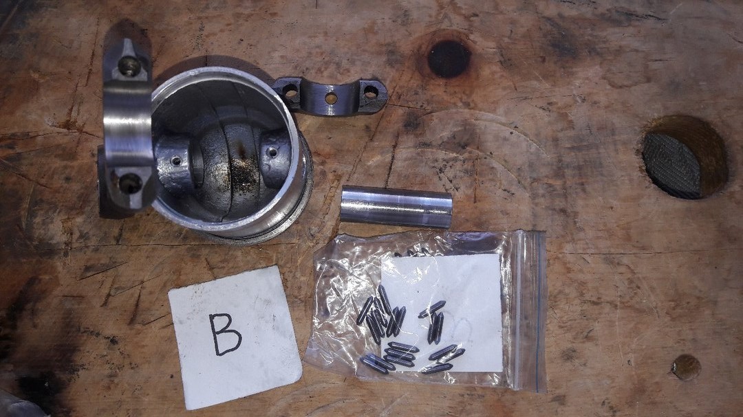

Может смесь бедная была? При разборке заметил что я некачественно удалил перегородку под нижним и сальниками, сальники были замяты с одной стороны и вполне могли тянуть из сапога выхлоп/воздух, через канал перекачки обеднялся и верхний цилиндр, который пострадал гораздо меньше. Клапан перекачки работает прекрасно, но в канале следов смеси нет... После кривой установки сальников плохо запускался, холодный стрелял и глох, на воде после этого не был, но в бочке помучал, возможно отсюда и перегрев и убитые шейки.... Больше я вариантов пока не нахожу, масло мотюль, смешивал старательно, бензин свежий...

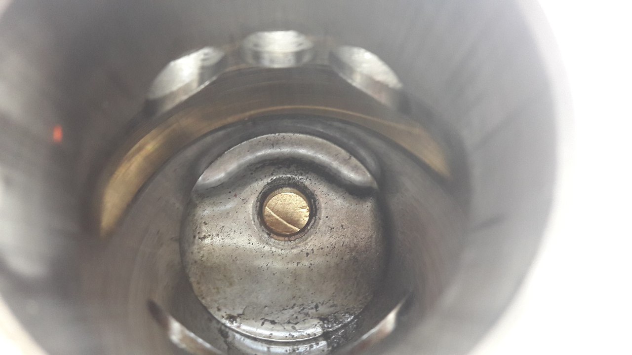

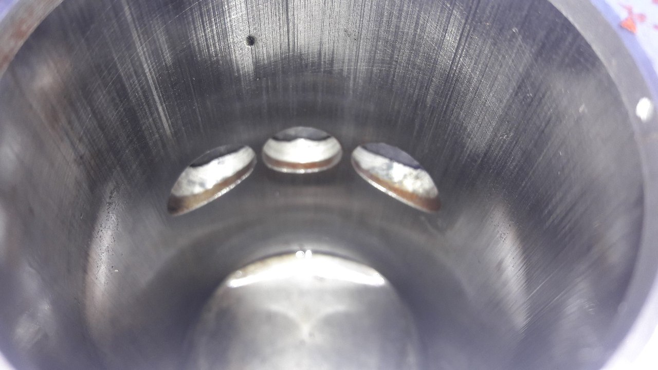

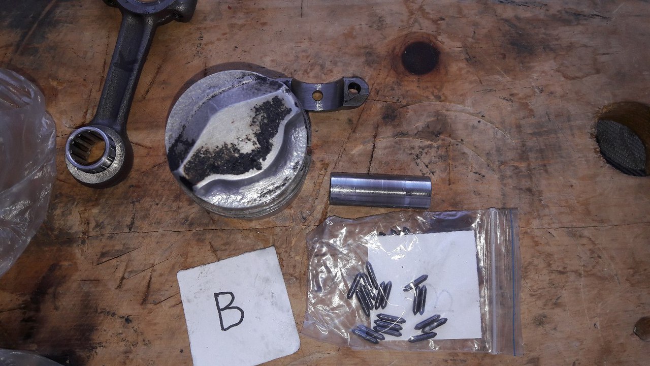

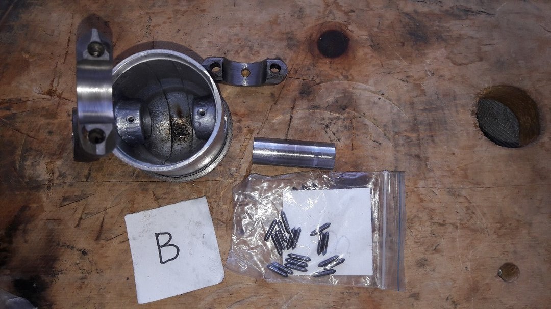

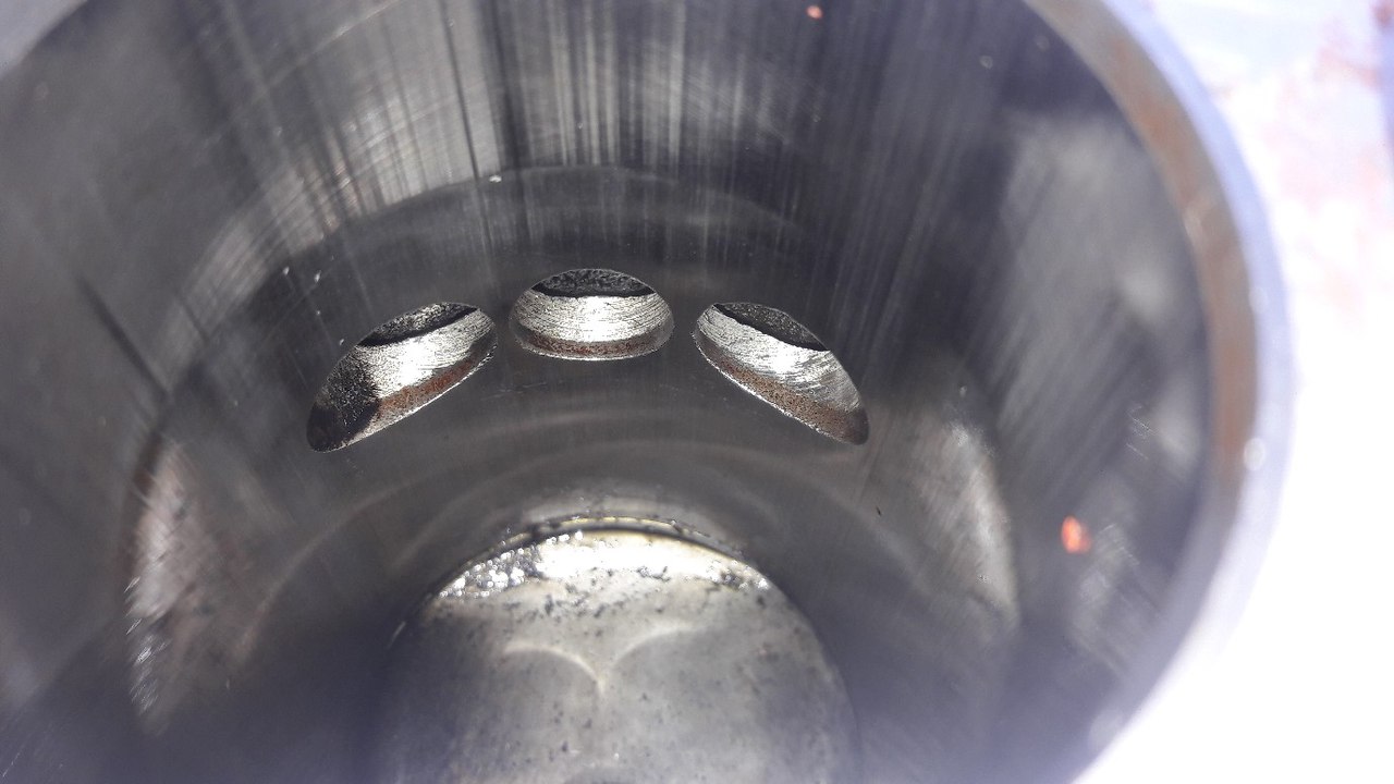

цилиндры чистенькие, поршни не задранные... Отчего же могла такая хрень произойти?
верхний.jpgверхний2.jpgверхний3.jpgверхний4.jpgнижний.jpgнижний2.jpgнижний3.jpgнижний4.jpgсальники.jpg
kav75
16.01.2010
2 792
1 373
Томск (Северск)
Денис, вот смотрю на фото колена и цилиндров, такое ощущение, что мотор работал на смеси со слишком малым количеством масла, хотя ты пишешь, что масла не жалел. Чудеса. Какое было масло?

Мотюль, 300 на 10 литров, насчет масла смущает что в верхнем цилиндре все гораздо целее, если бы было мало масла то умер бы верхний а не нижний, ведь канал перекачки для того и сделан чтоб переизбыток масла внизу гнать наверх. Вот если бы верхний был убитее нижнего я б даже не сомневался что масла и или еще чего не хватило, а тут не сростается чего то... Надо выяснить перед установкой новых запчастей...
kav75
16.01.2010
2 792
1 373
Томск (Северск)
Мотюльне левый?
За последнее время разобрал 15 ветроголов, и у всех, повторю, у абсолютно всех износ ЦПГ нижнего цилиндра больше, чем у верхнего. Может это обстоятельство как-то связано с каналом перекачки конденсата, через который верхний цилиндр ворует смесь.
У Вихрей нижний коренной подшипник (305-ый) ни разу не встречал изношенным, в отличие от верхних. У Ветров всё наоборот. У Вихря нет канала перекачки, у Ветра есть. Может он и виноват? Может дросселирующее отверстие под клапаном уменьшить до 0,4-0,5 мм?

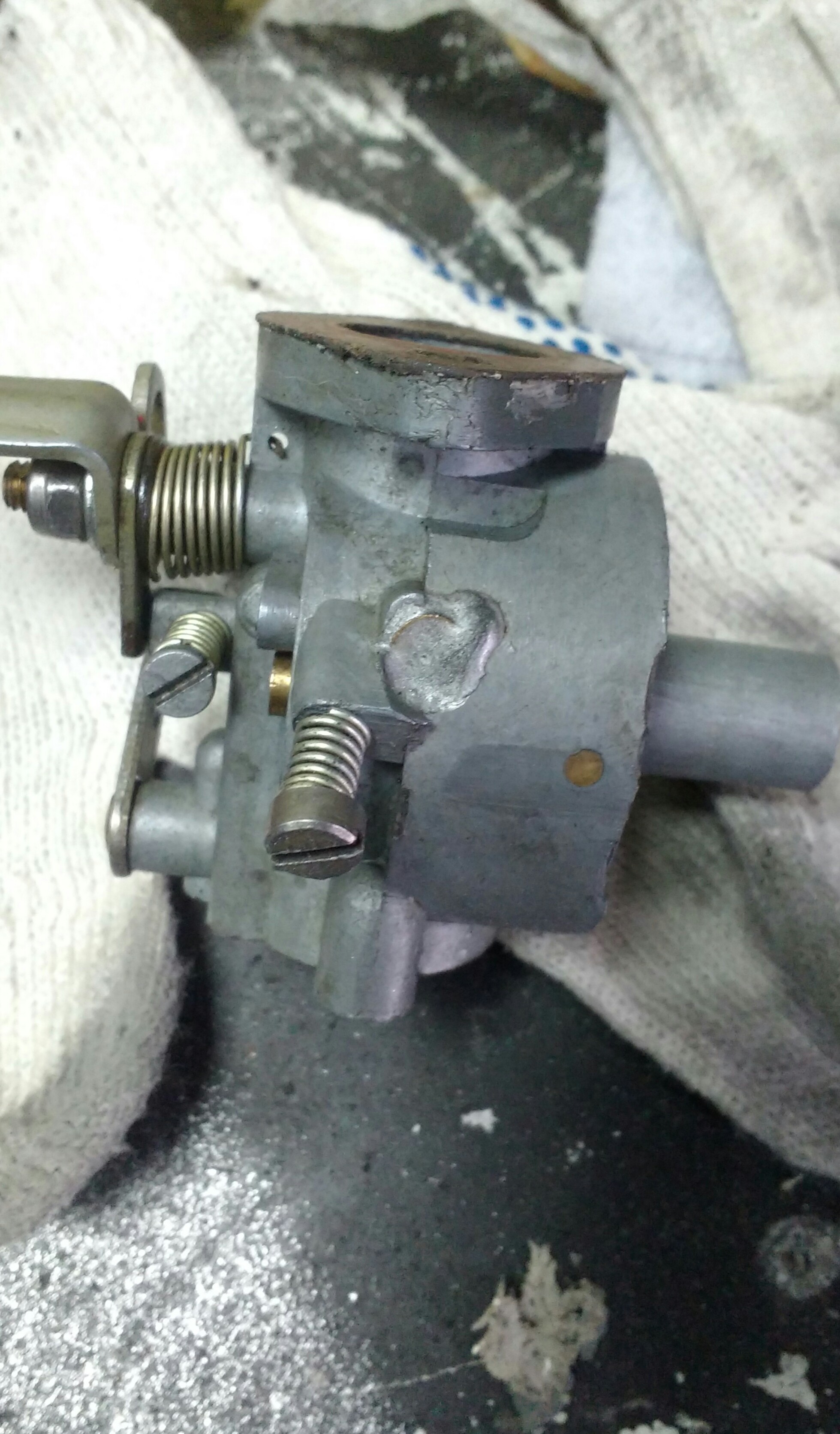

Уважаемые гуру, прошу совета. Ковыряя своего свежеприобретённого Ветерка, обратил внимание, что на карбюраторе один канал снаружи залит чем-то похожим на "холодную сварку". Так и должно быть или это колхоз?

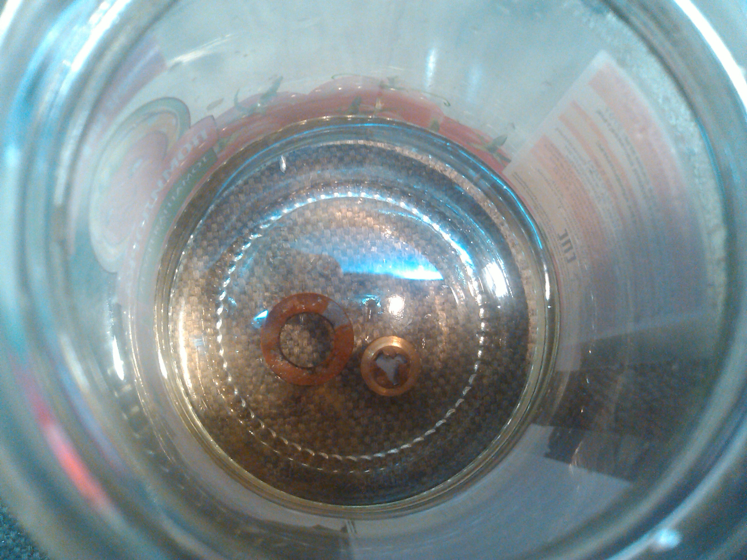

Был у меня вопрос по клапану перепуска.
Я клапан притёр и завальцевал обратно, а уже потом Алексей написал
С завода что лепесток клапана стальной, что суфлирующая шайба. Обе подвержены коррозии. Иногда вскрываешь мотор, а там скорродированы и лепесток клапана.
Думал как быть?
Короче налил воду с солью, добавил уксуса. Двое суток держал клапан дляпроверки-ржавчины нет, подумал может уксус зря добавил?
Переделал просто на рассол. Вот результат за сутки. Контрольную шайбу сначала не догадался положить..
Выходит лепесток клапана нормальный?
