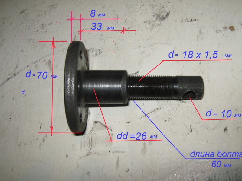

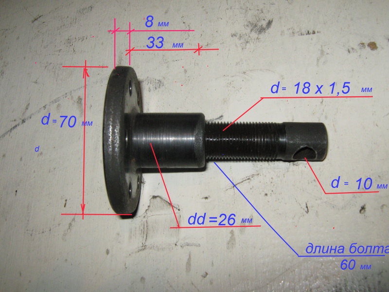

+++ Денис ! А что со штатными тремя отверстиями ?? Разреши дать добрый совет-- не хулигань с маховиком , сходи к токарю , выточи съемник как на фото ( он у меня универсльный и для плм и снегоходов ) .. Это займет не много времени и денежки , но им всегда снимешь без повреждения .. Оно тебе надо -- другой маховик искать ? . До " одури" и не надо тянуть винтами (сильный натяг ) .. Просто легонько стукнешь по центральному болту съемника в хорошо натянутом положении-- маховик сойдет как по маслу .. Удачи !

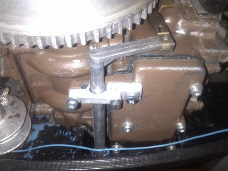

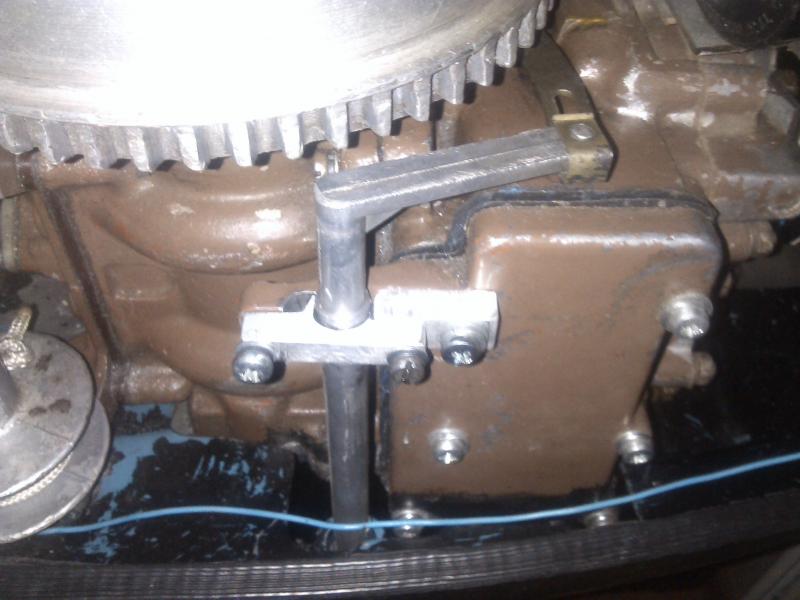

При убирании люфтов на румпеле, когда добрался до "Г-образной" тяги, у неё был сильный перекос-наклон.
Я его убрал вот так,сместил почти на сантиметр. Эм..это нормально? Я потом подумал- может так надо чтобы был некий люфт и не строгая вертикальность- двигатель ведь развязан с румпелем,чтобы вибрировал -то есть у двигателя есть некая свобода хода относительно струбцин. Я ничего не зажал, нормально сделал?
kav75
16.01.2010
2 792
1 373
Томск (Северск)
Шестерня газа с поводком крепится на плите управления. Мотоголова крепится на дейдвуде. Дейдвуд с плитой управления соединён через пружины, причём, судя по твоему фото, дейдвуд давно раздавил вдрызг резиновую подушечку и, возможно, упорные части, которые "спасает" подушечка. Поэтому дейдвуд "уехал" вперёд, тем самым наклонив ось стойки газа.
Загляни под поддон спереди, должен увидеть всю картину.
Temulus
14.02.2018
Красноярск
Артём
Reef 320 KC
Ветерок 8
Не, смотрел по всякому- совершенно ничего криминального! Всё пружинит по приятному, всё тихо. 8 выездов выходного дня ничего настораживающего.
Получается именно конструктив такой в данном экземпляре.
kav75
16.01.2010
2 792
1 373
Томск (Северск)
Чудес быть не должно. Подушечку смотрел?
