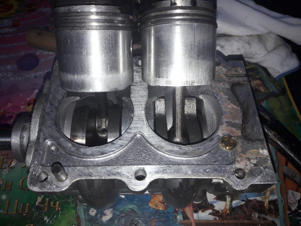

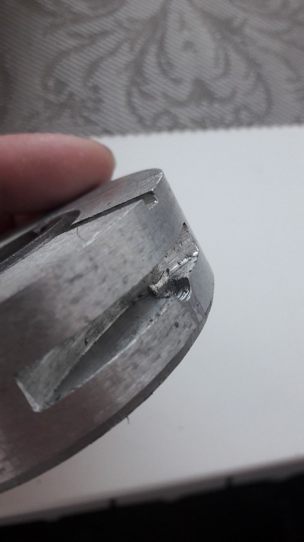

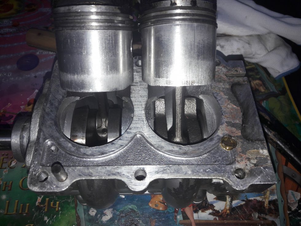

Теперь другой момент, промерил положение паза средней опоры относительно картера, четко в паз получается, почему винт был был вкручен только в половину паза и мясо опоры???? то ли вал не до конца в картер был посажен, но верхняя крышка нормально стояла... старые фото посмотрел, опора вроде по центру блинов была.

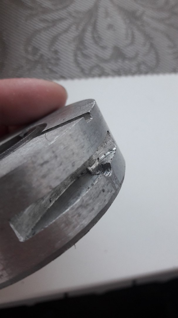

Все плоскости притёр на стекле. Приклепал алюминиевую пластину на выхлоп (против звона).
На что садить? Если на герметик- он выдавиться и внутрь немного. Но выхлоп сдует излишки изнутри, аэродинамика. Но герметик при разборке и сложнее счистить.
2. Пластина клапанов на прокладку садим для разборки? Прокладки мажем? Чем? Солидолом или герметиком? Зачем?
3. Крышка картера снялась вместе с прокладкой. Прокладка в нормальном состоянии, к крышке прикепела намертво. Сдирать или второй раз пользую?
+++ Рекомендую применять герметик-прокладку из автомагазина( черная или красная) .. Прекрасно прилегает , герметизирует , легко снимается в случае чего . Раньше пользовался графиткой ( это было в позапрошлом веке ) , хотя прокладку головки блока можно и сегодня пропитать , ничего плохого . По крышке картера -- ацетончиком бы протер и на герметик , в таком состоянии она (прокладка ) еще и нас переживет

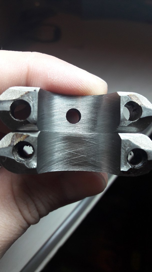

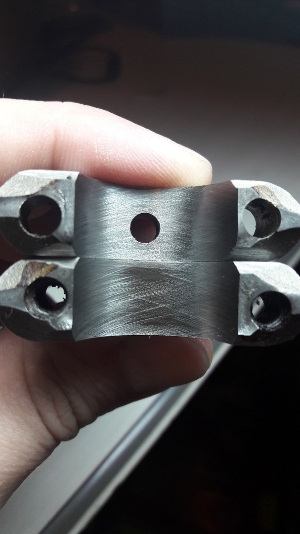

Извините, наверное знатно уже всем надоел, но все же :)
никак не могу решиться - менять или оставить? смущает выработка в центре (2 заполированых дорожки), ну и иглы потемнели на этом шатуне
Voivano
5 200
2 521
Ачинск
Ракета РЛ-380
Денис, если собранный шатун имеет одинаковый размер по окружности, имеются ввиду отверстия, то ставь и не заморачивайся. Износ шатуна под шатунную шейку происходит в верхней части головки. Нижняя "горбуша", практически не изнашивается. У тебя, скорее всего, количественно определить размер нечем. Поэтому, можно только определить есть ли эллиптический износ или нет. Собираешь шатун. Поперек оси, не попадая на стык штангенциркулем фиксируешь размер, чтобы губки входили с небольшим натягом. Затем проверяешь как входит штангенциркуль в вертикальной оси. Должен входить с немного меньшим натягом или с таким же, но не свободно проскакивать. Конечно, здесь еще много зависит от умения и чутья самого оператора. Мне, если честно восьмерочные изношенные шатуны, пока не попадались. С двенадцатого были с эллипсом почти 5 соток.

Да, штангель только и есть... Проверю, но возьму все равно 2 из инет магазина, мне показалось слегка коричневой отдает, да и иглы в нем темные были. Если оставлю этот будут сомнения в моторе, не хочу:) в планах было до кана дойти и вверх по нему километров 30, с новыми все ж спокойней будет, хоть и не на одной лодке пойдём.

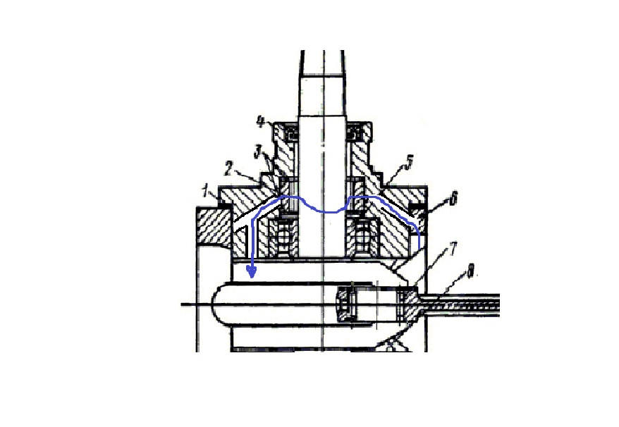

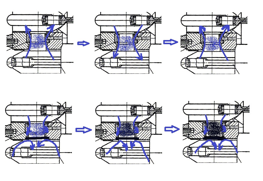

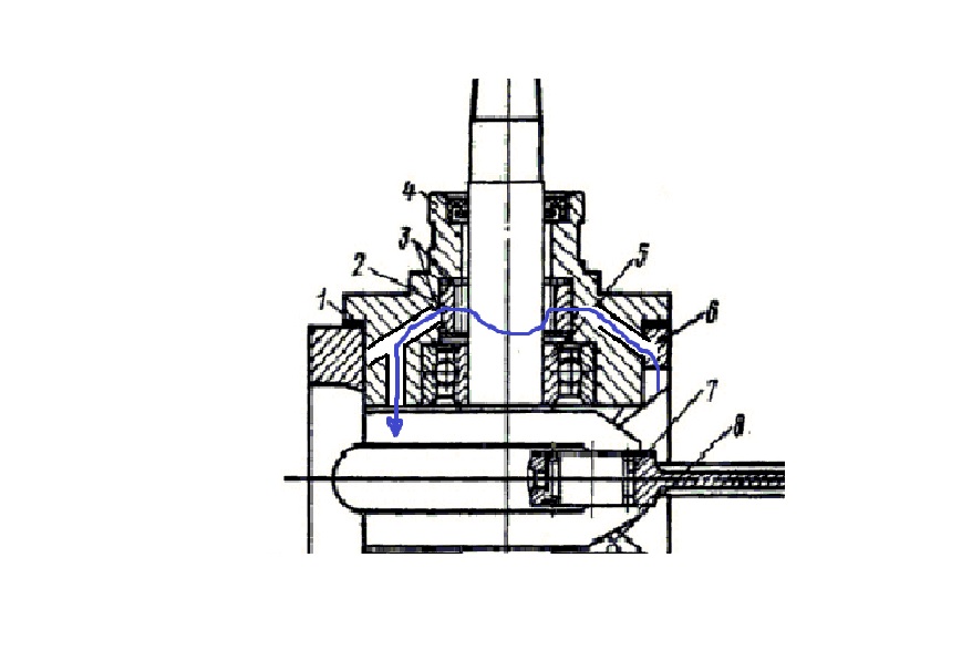

Лабиринтное уплотнение средней опоры КВ.
Хочу поставить колечки из капролона. По мануалу две канавки. У меня 3 канавки. Сколько ставить? 2 или все 3?

Да все 3, по рекомендациям из тайника во всяком случае...

Артем, неужели ты думаешь, что конструкторы изначально туда не могли поставить, например, фетровое уплотнение, а не заморачиваться с лабиринтовым?... Дело, разумеется, твое, каким образом убивать свой двигатель. Но среднюю опору, думаю, лучше не трогай.

....Теперь другой момент, промерил положение паза средней опоры относительно картера, четко в паз получается, почему винт был был вкручен только в половину паза и мясо опоры???? .....
Посмотреть вложение 123890Посмотреть вложение 123891

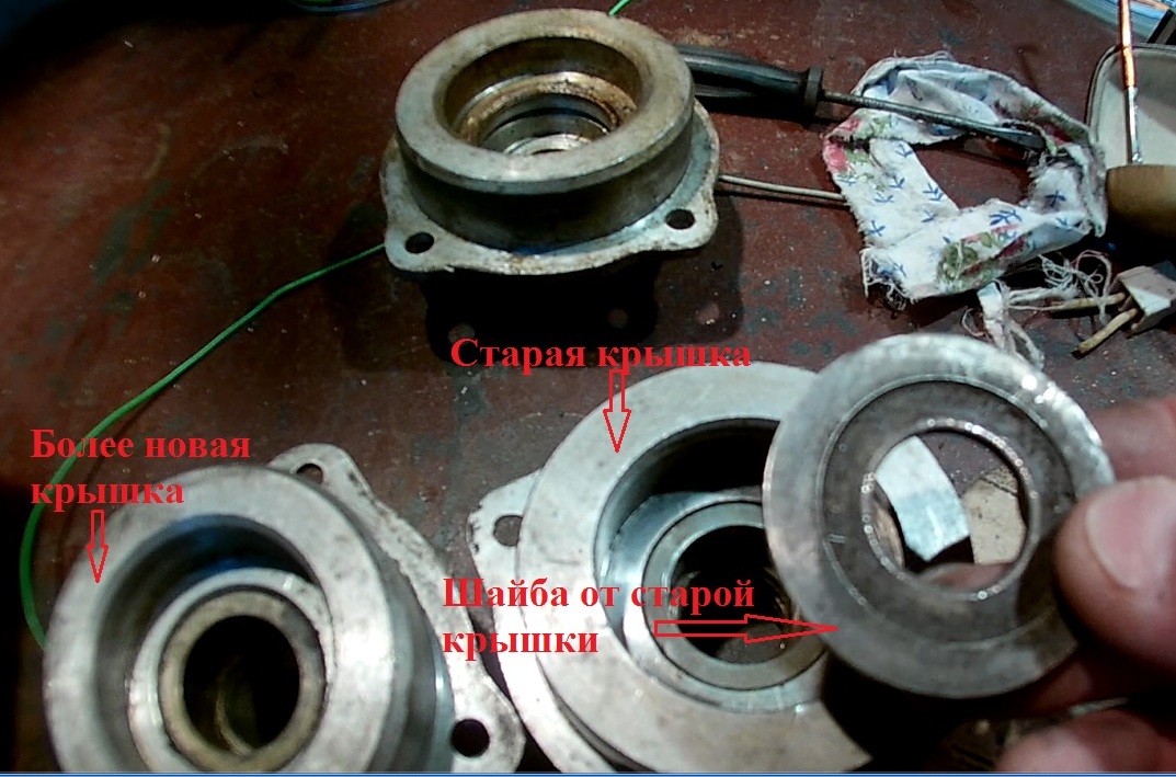

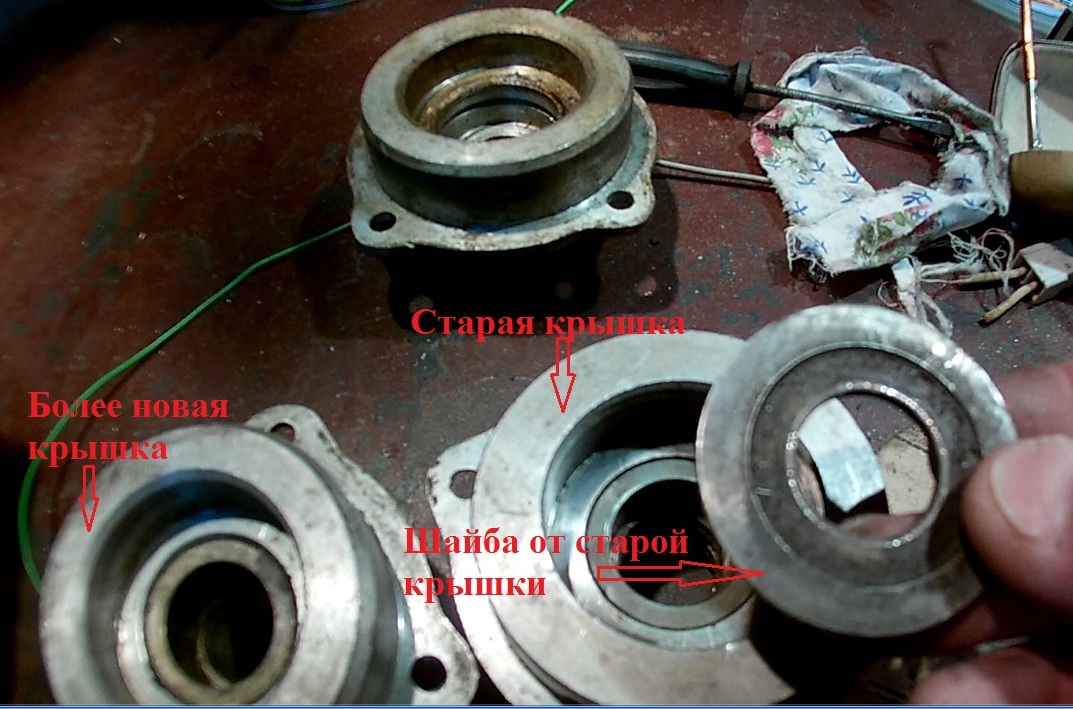

Попробую предположить. По виду средней опоры и зазору между нижним кривошипом и картером, колено не осажено вниз, как положено. При этом ты говоришь, что крышка сидит полностью в картере.
Может у тебя крышка картера старого образца, а нижняя шайба иглоподшипника в ней от крышки более позднего выпуска, в следствии чего верхний 204-ый подшипник ушел в крышку глубже, чем надо? Толщина шайбы старого образца как раз примерно 3 мм. Если картер ещё не собран, замерь глубину посадочного места дв крышке для 204-го подшипника.
Denis88
09.08.2017
231
37
Железногорск
Дениc
Бирюса 325
ветерок 8 м
Ну да, заметно что недосажен... Мерил, четко под подшипник 14 мм., если не изменяет память, померил сразу проточку и подшипник, все сошлось, мистика...
Могли и фетровое! Но массовость предполагает МАКСИМАЛЬНОЕ удешевление. Сашок33 например крайне рекомендует колечки из капролона. Так же я согласен с его мнением, что самим Фишбейном предполагалось смазочное отверстие в сред. опоре, против которого высказался Денис. Эти доводы изложены в тайнике. Суть- меньше отверстий- меньше операций=дешевле. По этому и фетровое или любое другое не поставили тоже-технологически сложнее.
А при проточке средней опоры много ума не нужно чтобы чиркнуть две канавки. В резцедержателе 4 резца которые поворачиваются за секунды, а фетр еще вставлять потом нужно.
Вобщем я всё делаю по Сашку33 из тайника и отверстие в сред.опоре для доп.смазки просверлил давно. :)

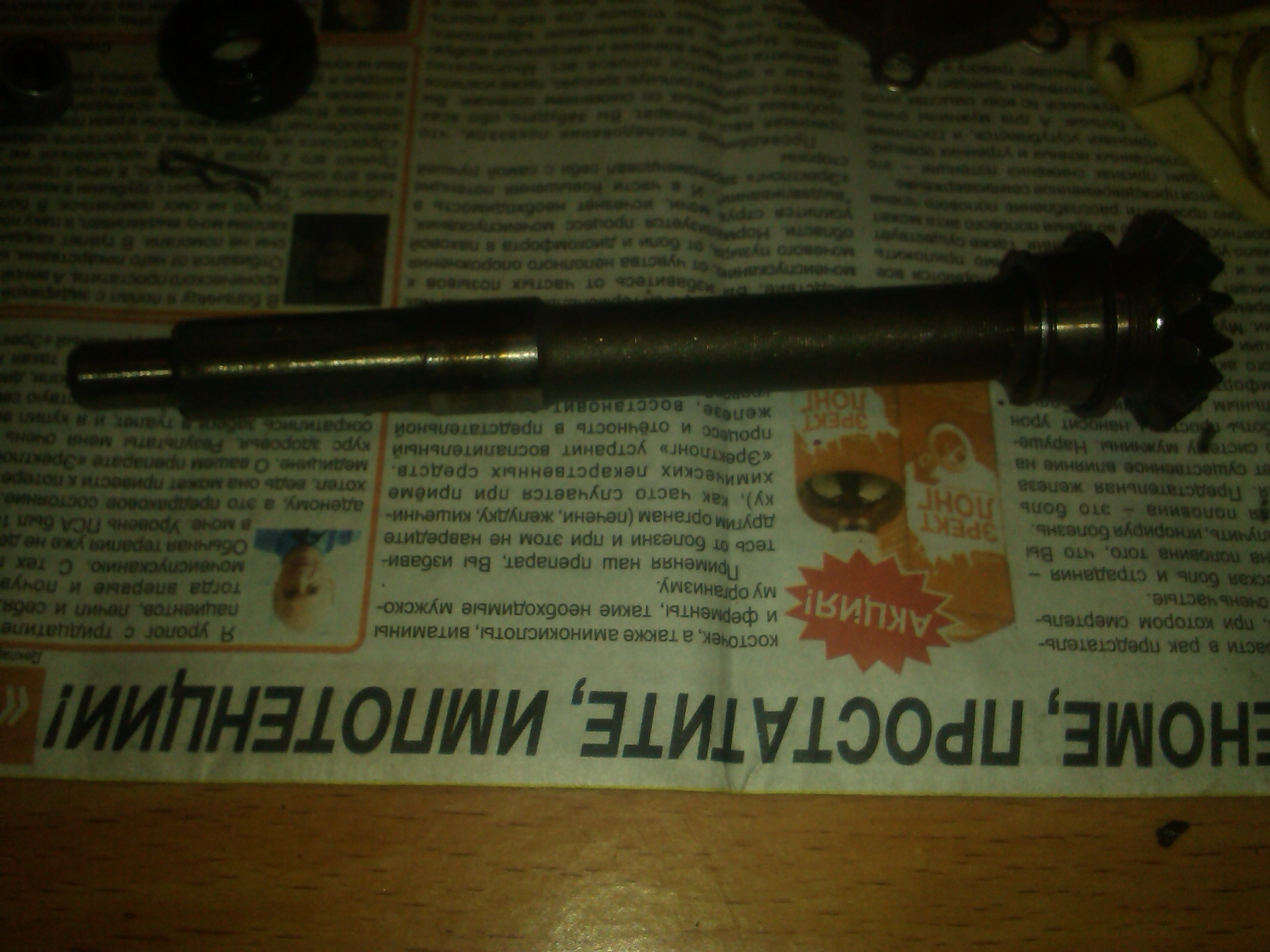

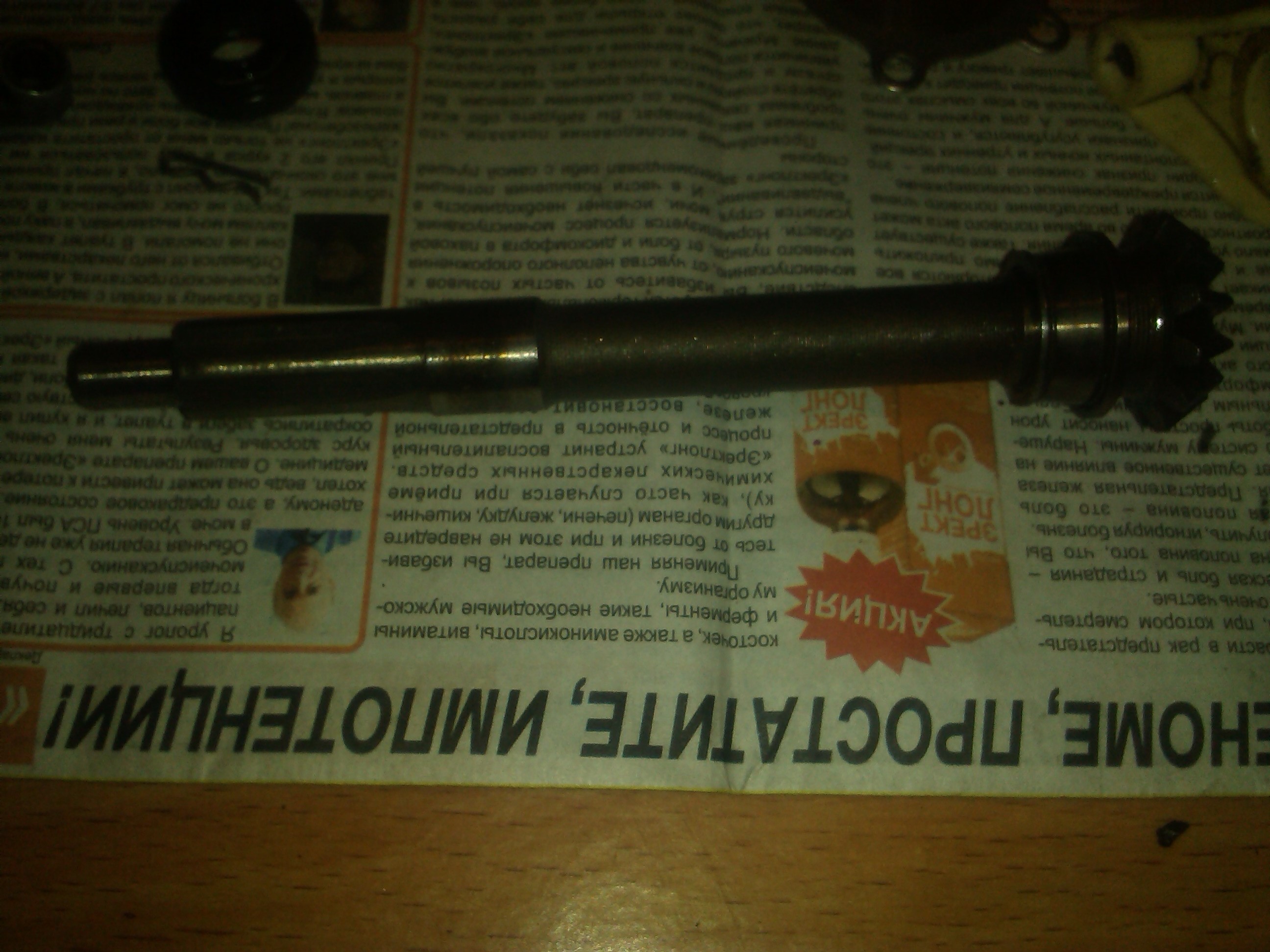

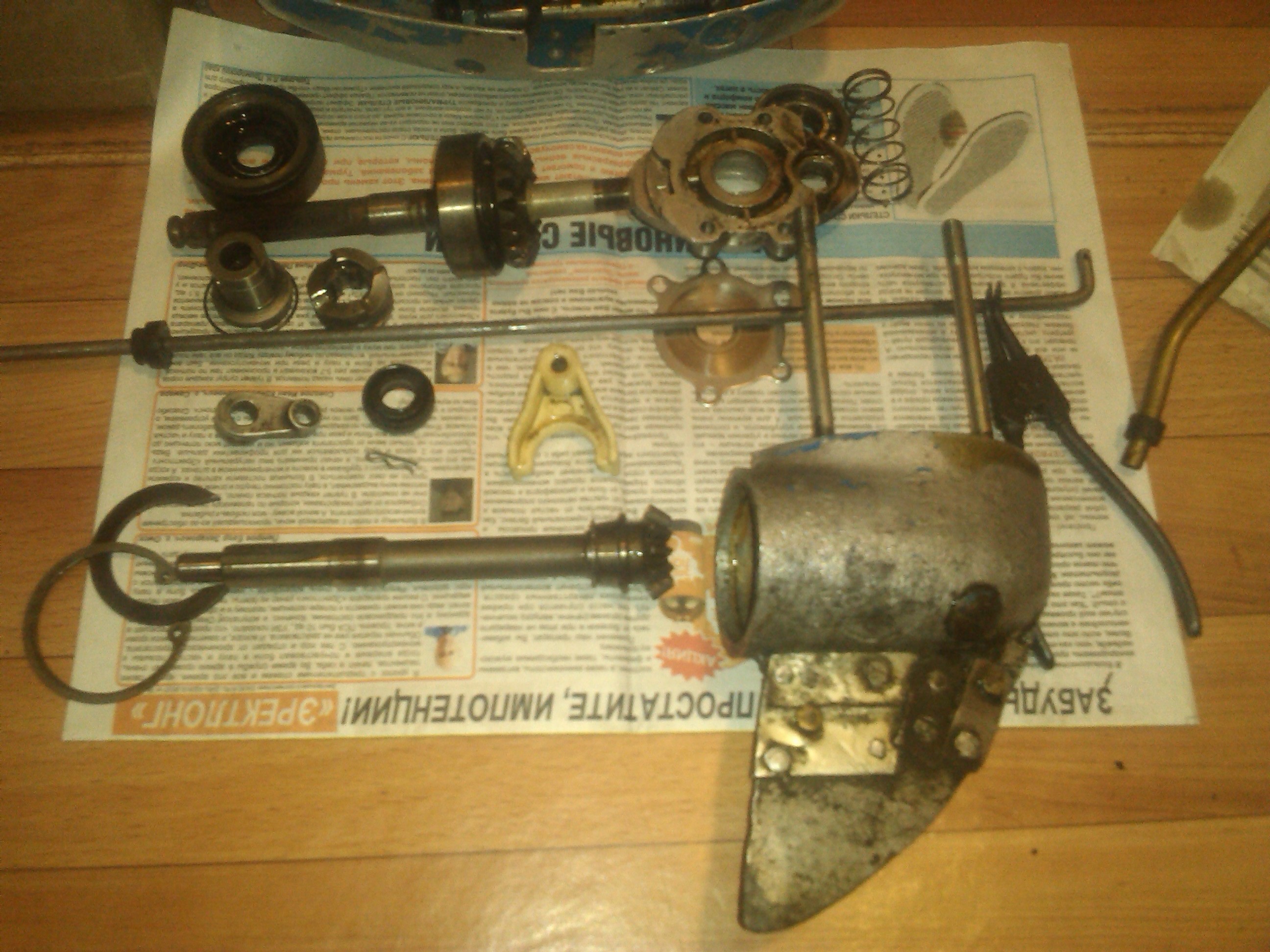

Позавчера начал разбирать сапог. Часа за полтора справился со всем навесным по подвеске вместе с отмывкой всего.
Вчера редуктор меньше чем за час разобрал. Вообще все без труда и инструментов разъеденилось и вытащилось.
Впечатление что валы новые, зубья отличные. Вобщем всё порадовало.
Есть пара вопросов:

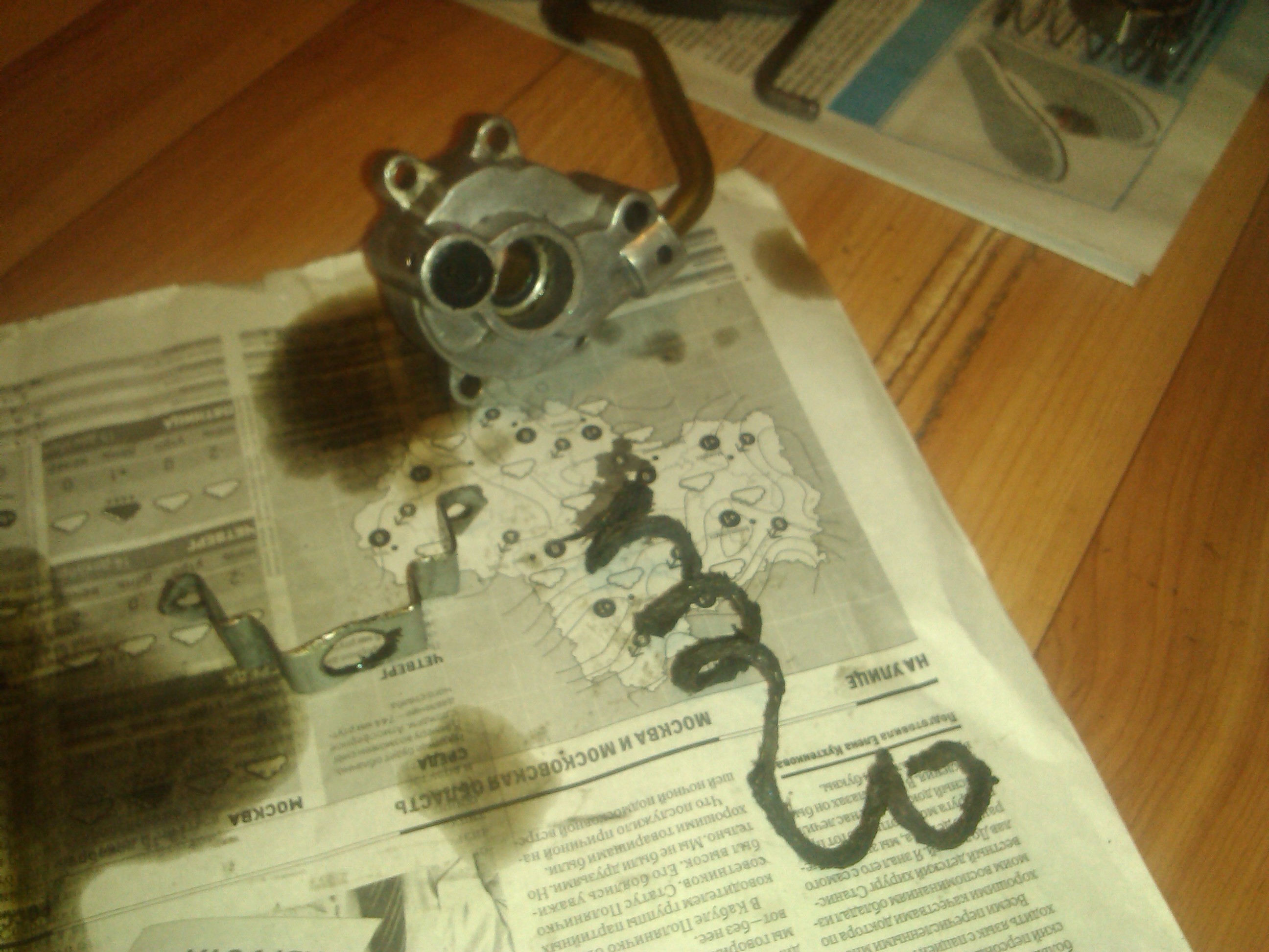

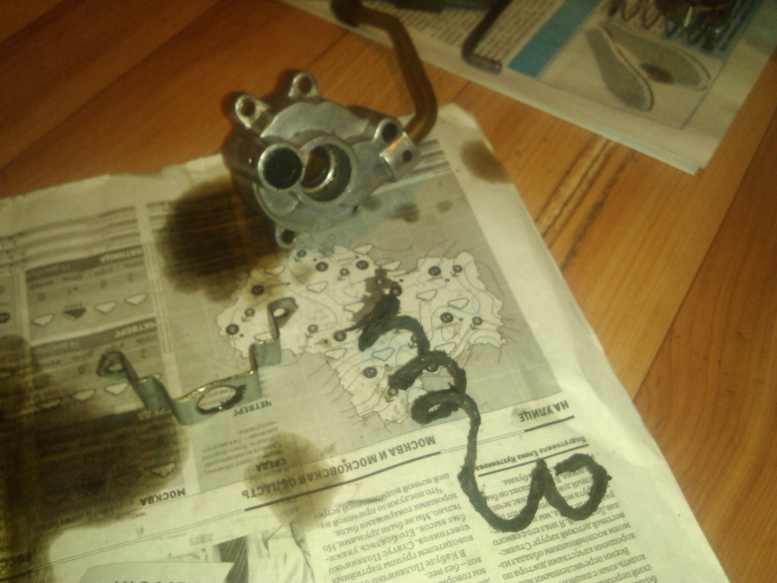

1. На ведущем валу на месте выхода из помпы какая-то навивка типа жидкой резины с армированием проволочками. Сверху самодельное прижимное устройство-скоба. Сальник на месте. Зачем?
2. Как снять внутреннюю обойму конусного подшипника на вертикальном валу?
3. У корпуса редуктора вместо плавника- порнография. При разборке регулировочная прокладка сохранилась.
Если я поменяю корпус редуктора на новый- можно ли собрать всё как было или нужно подбирать зазор в шестернях по новой?
Масла было мало. 150 мл максимум. Масло плохо.
kav75
16.01.2010
2 791
1 371
Томск (Северск)
Навивка очень похожа на сальниковую набивку.Сделана, скорее всего, чтобы минимизировать попадание воды в зазор пары: втулка крыльчатки-вертикальный вал, и соответственно к сальнику. Задумка бесполезная. Конструкторами выполнен на корпусе помпы стаканчик (в месте выхода торсиона) как раз в качестве гидрозатвора, для скопления воды, чтобы закрыть доступ выхлопных газов в вышеуказанный зазор и завоздушивание крыльчатки. Вода в этот стаканчик попадает в любом случае через маленькое отверстие в корпусе на выходе воды, куда вставляется вертикальная водяная трубка.
Герметизировать среднюю опору нельзя, должно сифонить, иначе ролики быстро выйдут из строя.

Посидел подумал... Уплотнять опору не буду. Если ее уплотнить смена смеси будет происходить очень скудно, если вообще будет, а 2т масло совсем не рассчитано на длительную работу, его дело смазать и лететь дальше. У меня на руках живой пример, нижняя шейка синяя, верхняя получше, а средняя опора как новая, без всяких уплотнений и сверлений.... А вот в верхней крышке думаю все же стоит сделать канал напротив стокового и запрессовать обойму так, чтобы отверстия в обойме совпадали с отверстиями в крышке, чтобы происходила продувка смеси через иглы. Как думаете?

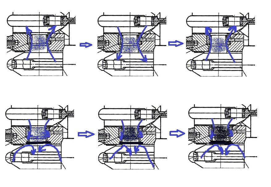

Но зачем тогда ЛУ вообще? Без него и будет упомянутое сифончик-сквозняк. Но оно ведь сделано конструктором? ЗАЧЕМ?
Значит должно уплотнять? И чем лучше будет уплотнять тем и лучше по задумке конструктора!
А кольца как раз помогают задумке конструктора. Но при при массовом производстве дороже, вот их и нет. Уплотнение ведь и создано чтобы герметизировать? А со временем штатное ЛУ изнашивается и кольцами я восстанавливаю его предназначение герметизировать камеры.
Я прав или нет? Вообще запутали. Сашок33 одобряет, kav75 и Voivano нет.
Как быть-то?
