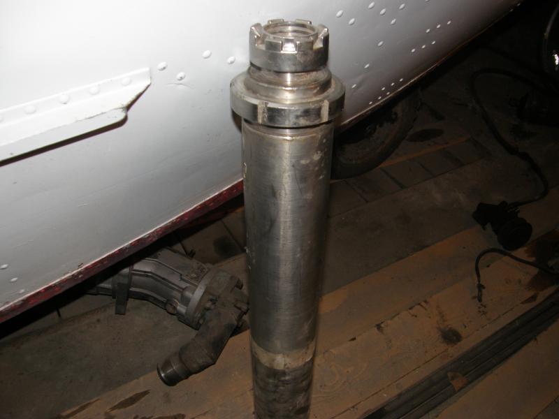

Добрый вечер всем и здоровья, давненьнько не писал про свой сумасбродный план, хочу заверить скоро крыша поедет не спеша а так всё отлично, хочу поведать, вместо насоса 310,112 буду использовать нп90 который лежит в гараже немного грязный и поэтому на фото пока не попал, делаю стойку пок на транец, сейчас пока мой замысел не поймёте, доделаю выложу, а сейчас немного фото и натюрмортов

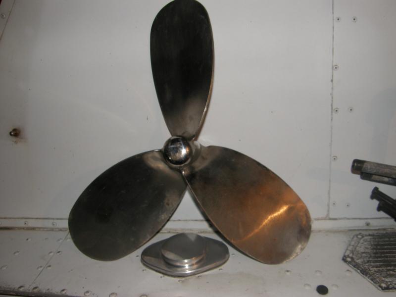

винт приобретённый в пункте приёма лома, нержавейка, в качестве донора
  • 28,9 КБ Просмотры: 1 127

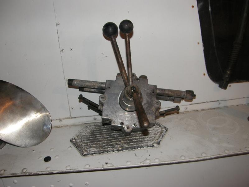

так называемая машинка газ реверс снятая вместе с тросами с автобетоносмесителя, троса придётся перепрессовывать или обматывать вокруг мотора, они по 6 метров
  • 40,1 КБ Просмотры: 1 070

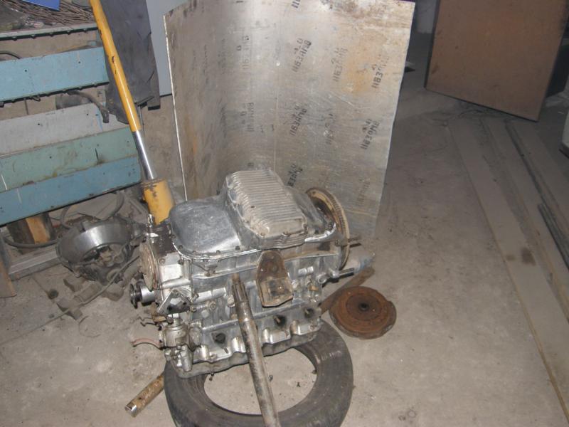

двигатель в котором сегодня заменены сальники коленвала, на всякий случай, за ним лист алюминия 4мм тоже в приёмке, случаи бывают всякие
  • 56,9 КБ Просмотры: 1 146

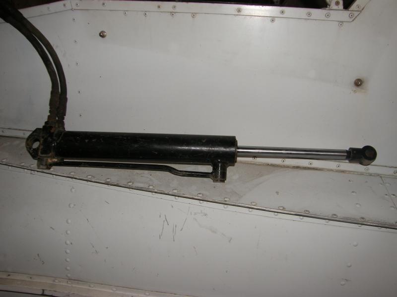

гидроцилиндр на трим, возможно будет подрезать по месту
  • 32,7 КБ Просмотры: 1 052
сёник сказал(а):
.. троса придётся перепрессовывать или обматывать вокруг мотора, они по 6 метров
Не сдвинешь ты их с места если мотать кругами начнешь или порвёшь быстро. Длина должна быть минимальной с плавными изгибами при укладке. Длинный трос закрученный в поросячий ху..востик нормальной работой не порадует к сожалению :( ...
ПролЕй троса моторным маслом перед установкой, возможно поможет в такой ситуации, долговечность максимальную обеспечит стопроц. :yes:

да я шучу на счёт вокруг мотора, троса сняты для чистки и смазки

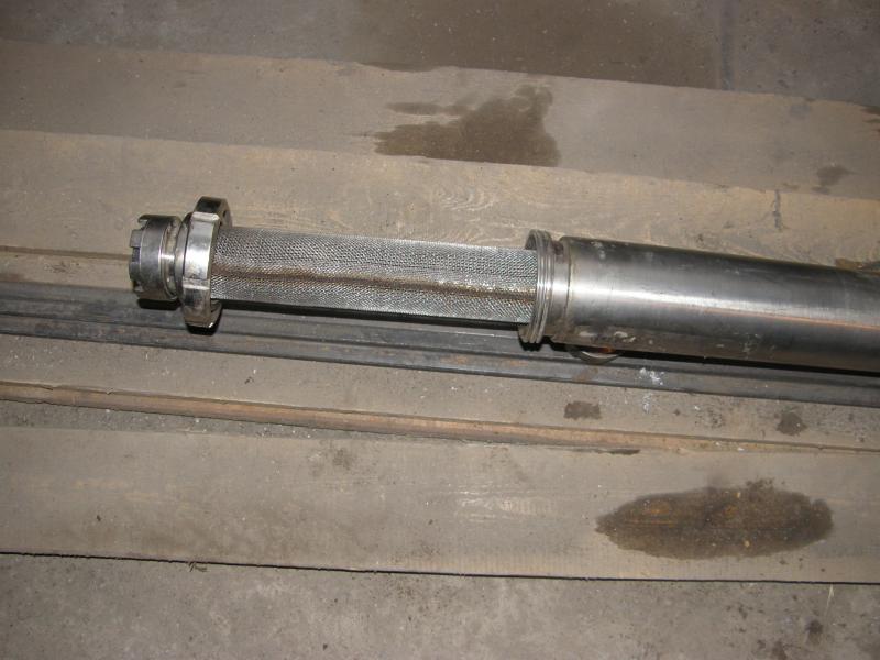

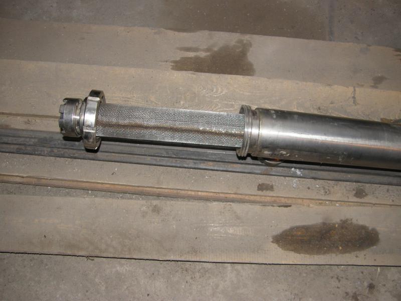

что то абсолютно новое с молочной промышленности, в приёмке, буду отрезать и делать фильтр забортной воды
  • 55,9 КБ Просмотры: 1 041
  • 39,4 КБ Просмотры: 1 082

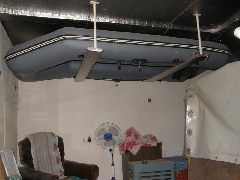

немного натюрмортов, лодка на хранении
  • 48,6 КБ Просмотры: 1 192

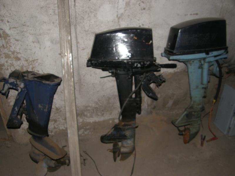

мои моторы
  • 42,6 КБ Просмотры: 1 088

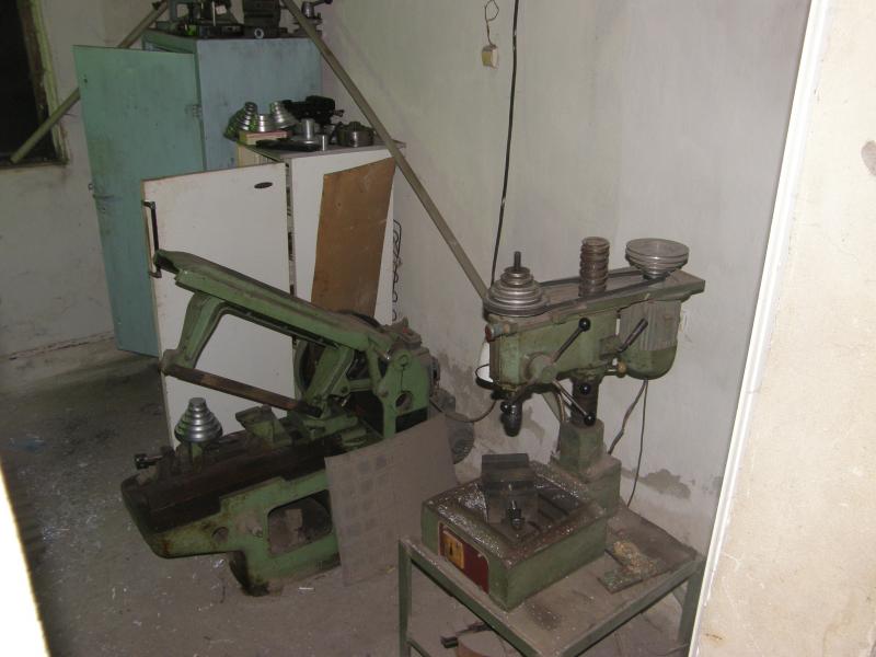

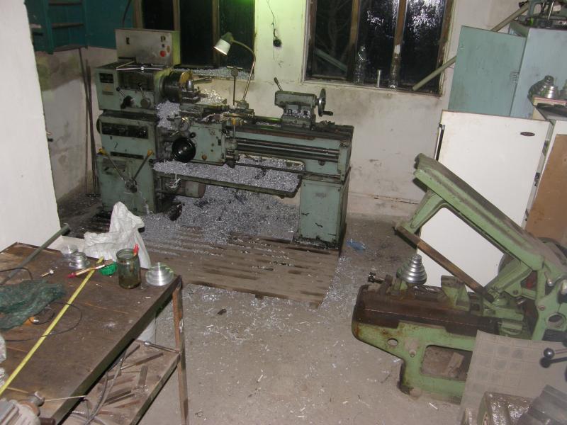

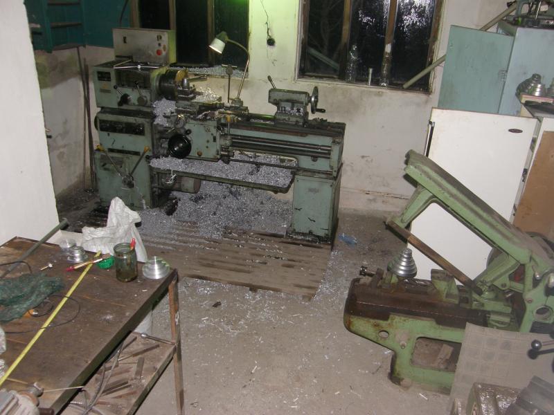

первая токарка
  • 71,1 КБ Просмотры: 1 081
  • 47,8 КБ Просмотры: 1 118
