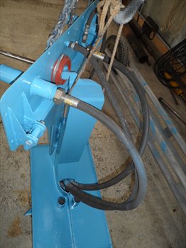

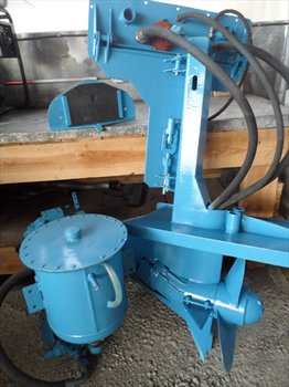

ещё раз спасибо Александр, постараюсь почерпнуть полезное, как сами видите ничего сложного нет и вполне реальная тема
вЯчЕславович
23.08.2013
5 636
900
Старая Русса
есть
есть
сёник сказал(а):
ещё раз спасибо Александр, постараюсь почерпнуть полезное, как сами видите ничего сложного нет и вполне реальная тема[/quote
Да,не за что,Серёж!мне самому было интересно..
По словам хозяина,"пройдено уже расстояние как экватор и конструкция себя оправдала".(за 13 лет)
Впрочем там и ломаться нечему в гидравлике,если предохранительные клапана выставлены по уму.
Система работает,и довольно хорошо.
В твоём случае,надо гидропривод поменьше в диаметре,они такие есть.
Вообщем, ищи способы и техрешения как повысить скорость,обороты привода,шаг винта и тп применительно к твоему Амуру.Хотелось что б у тебя получилось пусть не ракета,но и не утюг.
Удачи!!!

всё будет хорошо, есть ещё гидромотор чуть послабее, но он рассчитан на номинальные обороты 4500 тысяч, насос тотже

ну а насчет гидропривода - потери там 15% а то и больше. И верно подсказывают насчет утечек...
Павел,потери в 15 это из данных по экскаваторной и прочей сильно нагружённой технике.Здесь потери будут намного меньше.не та нагрузка..Тоже касается и шлангов,не китай,с пределом давлюхи раза в два выше-простоят годами.Это так..
а вот как регистрировать этот гибрид???тут что то и непонятно...Ясно что гимс регистрировать не станет без экспертной оценки.Но ни у гимса ни у специализированной фирмы даже нет формул на такое..с силами и размерами есть,и любую переделку МС под более мощный мотор сделают.А тут?
Тут уже не самодельное судно из фанеры или дюраль,тут самодельная двигательная установка получается.И установка которая не применяется на МС. :?
Как бы оформление не вышло дороже лодки...имхо.

извините за молчание, когда есть время прорабатываю схему, пришёл к выводу ставить меньший гидромотор, он может пропустить 80 киловатт, силовая установка эта всё равно столько не выдаст, даже при замене двигателя на мощнее он пойдёт

Вячеславович насчет КПД вы не правы. Что такое КПД? это отношение полезной мощности к общей или общая минус потери отнесенная к общей. Ну если у вас агрегат огромный по отношению к моторчику, значит потери будут больше. Яркий пример - кпд ЗИЛовской коробки 0,97 у ЗИЛ-130. Но если эту коробку вкрячить на Москвич - КПД этой коробки реально будет 0,8 т.к. мощность маленькая и большая ее часть уйдет на прокрутку монстра КПП. Поверьте старому ктн из МАДИ.

верю))))
возможно я неправ,ибо прикидывал сравнительным способом,а не расчётом..не силён я в этом.
интересно,а если 130 коробку,потом нивавскую раздатку повесить на 8сильный УД-2-кпд вообще потеряется?))))

Вячеславович, вы практически угадали. Ну представьте себе, что эту коробку крутит ребенок. С трудом. Сил хватает только на коробку и любая доп нагрузка остановит вращение. КПД будет равно почти нулю.
А понятие КПД слишком условно. Реально и ежесекундно величина КПД меняется при работе установки. Поскольку меняется полезная мощность, а потери - состоят из двух составляющих - одной постоянной величины (их называют потерями холостого хода - ну типа на перемешивание масла) и рабочими потерями, зависящими от нагрузки (потери на выделение тепла в контакте зубьев шестерен - чем больше усилие контакта, тем больше тепловыделение). Слабо нагруженный агрегат работает не так эффективно, как на номинальной мощности.
Это как автобус, - если он возит одного пассажира, - то себестоимость билета высока - не оправдываются затраты на бензин (КПД низок). В идеале - нагрузка на агрегат (машину, автобус, самолет) должна в точности соответствовать проектной. Как такси в аэропорте, - пока все места не заполним, -не поедем.
Теперь ближе к теме. Гидропривод хорош в плане компоновки. Мотор можно поставить где угодно, а винт - где надо (а кстати винт спереди корпуса выгоднее в плане курсовой устойчивости и управляемости. Об этом мне даже встречалась тема на катерах и яхтах. А вот что делать с потерями, малым ресурсом и избыточной массой (про утечки неизбежные я молчу), - вот вопрос. В результате, гидропривод остался на строительно-дорожной технике, - где избыточная масса не является злом, а даже наоборот, - она полезна (чем тяжелее экскаватор иль бульдозер, тем лучше - больше гравия утолкает).
Автор темы явно человек позитивный. Его бы с его энергией на Аляску забросить, референдум сбацать по типу крымской весны. Но жизнь одна, и тратить ее на доказывание очевидных технических аксиом, - жалко. Просто нет у него денег на подвесной мотор, от этого и вся его идея.
Дешевле и провереннее, - сбацать водомет. Пусть даже из стали 3. Хотя взять нержавейку и сварку электродом по нержу - мне известны люди, которые вот так на коленке решили свои хотелки за малые копейки.
