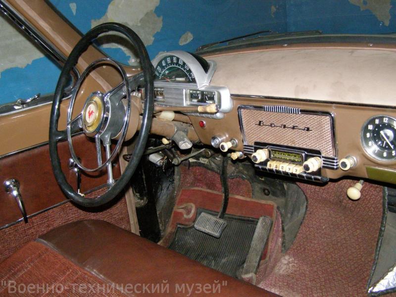

Разрешите вмешаться.... Тема конечно ушла странно в сторону... Но как то обидно стало за историю развития техники в СССР.
Как это в СССР небыло АКПП? Были, да еще сколько. Просто их массово не применяли...

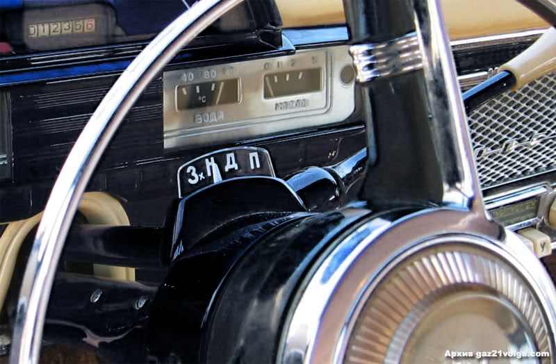

Первую гидромуфту разработали и испытали в 1929 г. Первый гидротрансформатор (АКПП это гидромуфта - гидротрансформатор - планетарная передача) изобрели и отрабатывали до серийных испытаний 1932 - 1934 г в Бауманском институте. Так что тут незнание истории автопромышленности у ваших студентов.
В 1953 году была создана и прошла заводские испытания АКПП для Волги 21.
Причем собственной конструкции и из отечественных комплектующих в экспериментальном цехе Газа. И она абсолютно не проигрывала по своим показателям американским образцам. И отказались вовсе не от дороговизны. Наоборот, по всем экономическим расчетам незначительное поднятие цены на автомобиль с таким новшеством принесло бы заводу существенную прибыль, не говоря уже и о поднятии авторитета среди остальной автомобильной отрасли. К тому же применение АКПП открывало возможности экспорта Волги. Но 3 момента свели эту затею к нулю.
1. КПД у АКПП ниже чем МКПП а на тот момент двигателям Волги и так нахватало достаточной мощности. На 2.5 литра объема всего 75 сил. АКПП снижало динамику авто. У американцев на авто подобного класса двигатели стояли в 1.5 - 2 раза мощнее.
2. Отсутствие квалифицированного обслуживания, которое требовало целую "армию" специалистов. А людей не хватало.
3. Гидромасло. На тот момент хим пром не мог обеспечить в нужном колличестве спец масло для АКПП.

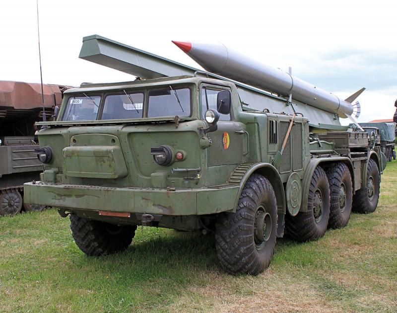

В 60 -е годы на ЗИЛе
выпускали шасси для ракетных установок ЗИЛ 135 с АКПП (3 ступенчатая с двух ступенчатым демультипликатором).
Эти же шасси использовали как базу для вездеходов поисковых отрядов. Например ими был укомплектован поисково - эвакуационный отряд космических аппаратов

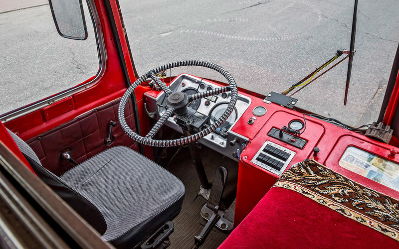

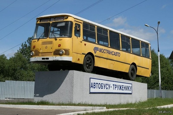

Ну а автобусы ЛИАЗ 677, не забыли еще такие? :) Десятки тысяч бегали по стране с отечественной АКПП разработанной в НАМИ.
Затем эту же коробку автомат по странам СЭВ продавали. В Чехию больше всего. С 1967 года они ее по лицензии стали сами выпускать.
В Белоруссии три завода, Минский, Белорусский и Могилевский выпускали разные варианты АКПП для самосвалов повышенной грузоподъемности. Это я кратко, что бы не забывать и не принижать инженеров СССР. От незнания истории или от предвзятого отношения.
Вот так и забывается история собственной страны и на ее место приходят небылицы и фантазии.
