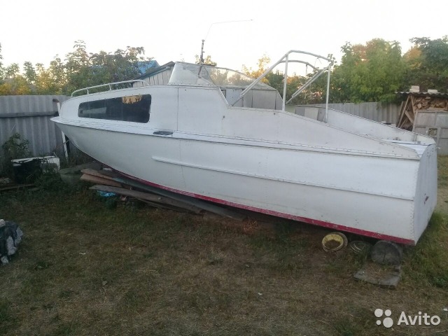

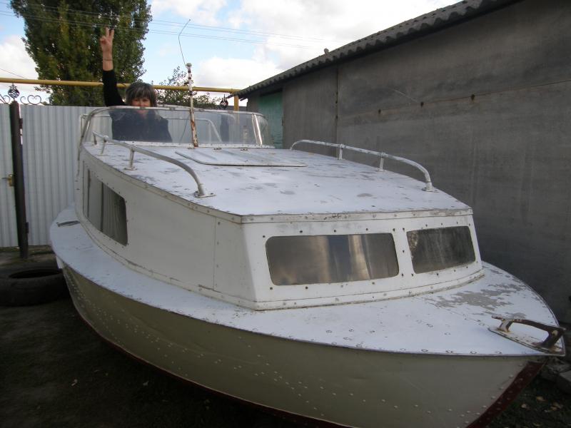

Доброго времени Уважаемые форумчане, хочу представить на суд своё новое умопомешательство, давно присматривал жёсткий корпус и подвернулся недалеко и я считаю не дорого сие плавсредство, корпус голый, отдали к нему обои холодильники и угловой редуктор, фото из авито, пока своих нет

Сколько лет?Какая цена?Желательно фото своего корпуса и что собираешься делать с ним.И вообще-мне эта тема интересна,хочется такой-же корпус,но с рубкой,чтобы был выход на нос и площадка там,и площадка сзади.

Добрый вечер Александр, подробное фото постараюсь сделать завтра, отдал я за него 40тысяч, корпус не течёт, заливал, года выпуска 1972, с движителем не определюсь
Re: амур лт
Первый Амурка.. классика!!! Жаль его тунинхом попортили... такие в "стоке" беречь надо... если успею до консервации - сфотаю Амурку знакомово... это сказка а не лодка :good:

закатил в тёплый гараж вчера, хожу вокруг, друг отдал москвичёвский двигатель в хорошем состоянии, холодильники есть, фильтр забортной воды, руки есть и немного токарных, фрезерных, сверлильных и т,д в личном пользовании в 10 метрах от катера, думаю проблем не будет

когда только ехал за ним, видел только фото, привёз домой, визуально стал больше, как ни гляну. сравнивая с хантерботом 320 тым, так это как жена говорит, корабль, но на воде думаю много не будет

Re: амур лт
жена права :) ...
