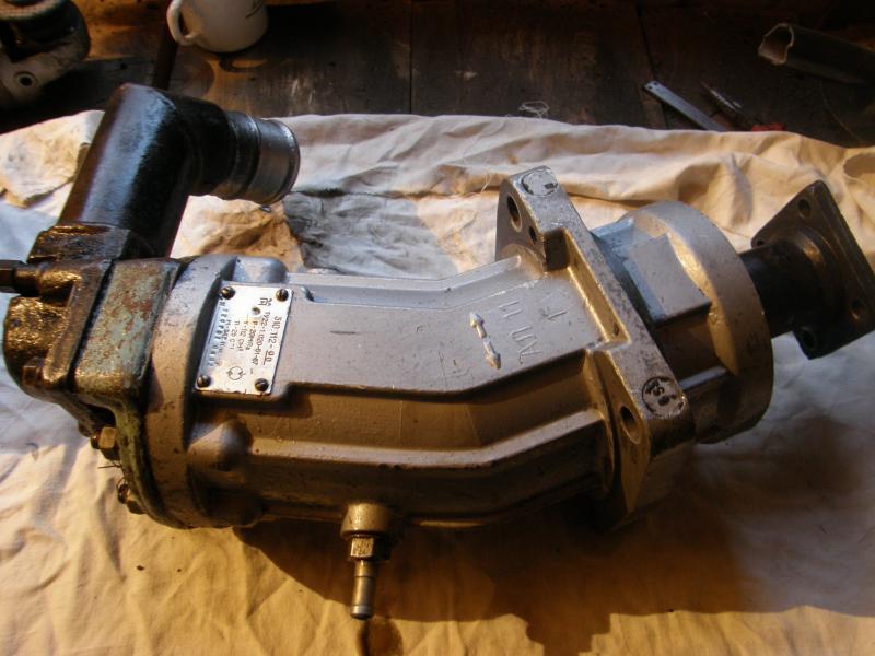

смотрел и считал ттх насосов, моторов, вырисовывается в нашу пользу, буду делать по этой схеме, по моему разумению у меня нет более абсурдного и заодно реалистичного варианта

Re: амур лт
аксиально поршневой реверсивный насос, вес 29 кг

пока схемка черновая такова, для начала к москвичёвкому движку присоеденить жигулёвскую пятиступку, к коробке через кардан аксиально-поршневой насос 310серии112 модификации, на корме смонтировать поворотно-откидную стойку с закреплённым внизу аксиально-поршневым рверсивным двигателем 210 серии 112 модели, это без мелочей и всяких запорно-регулируещей аппаратуры, это в процессе
