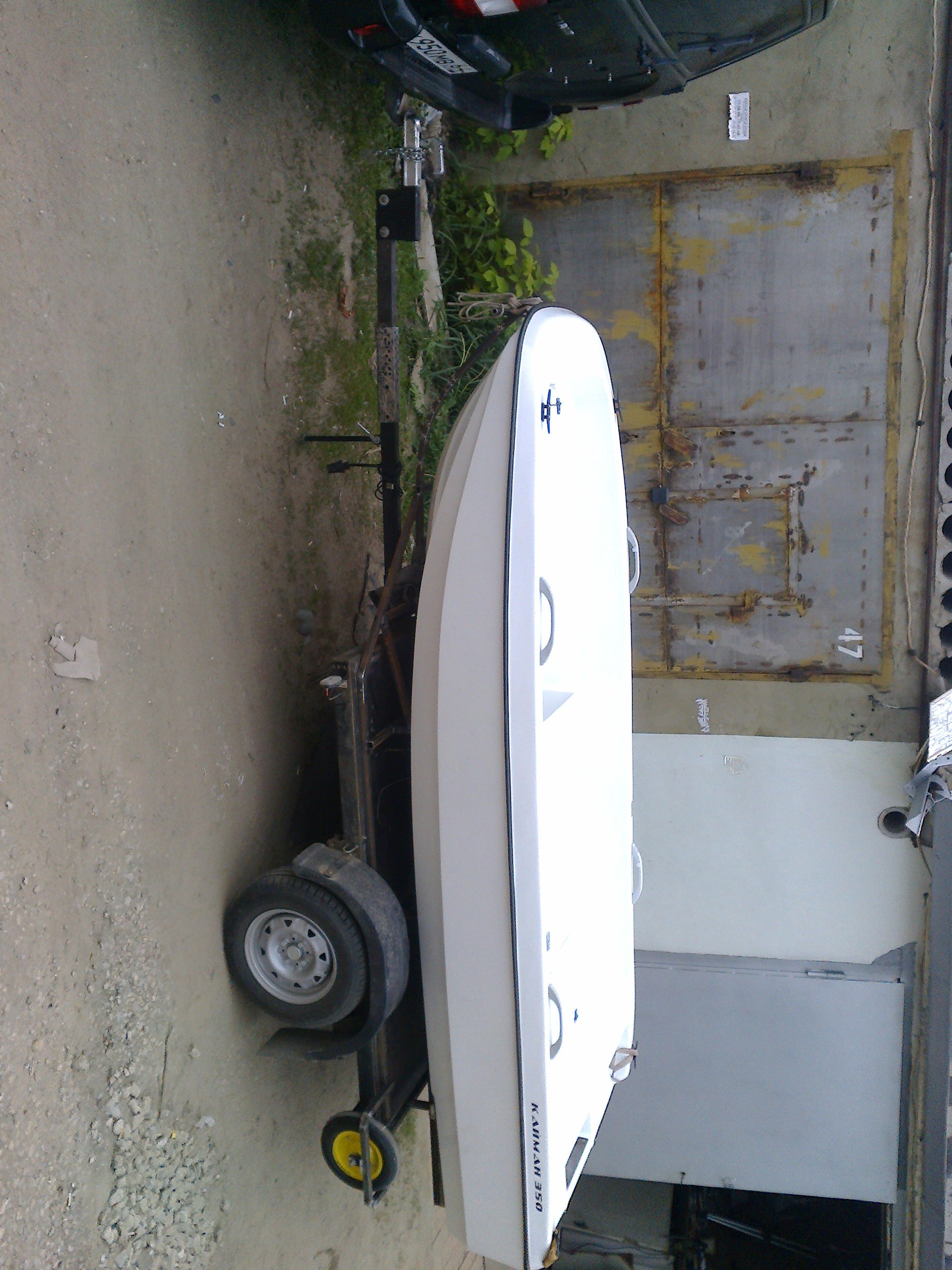

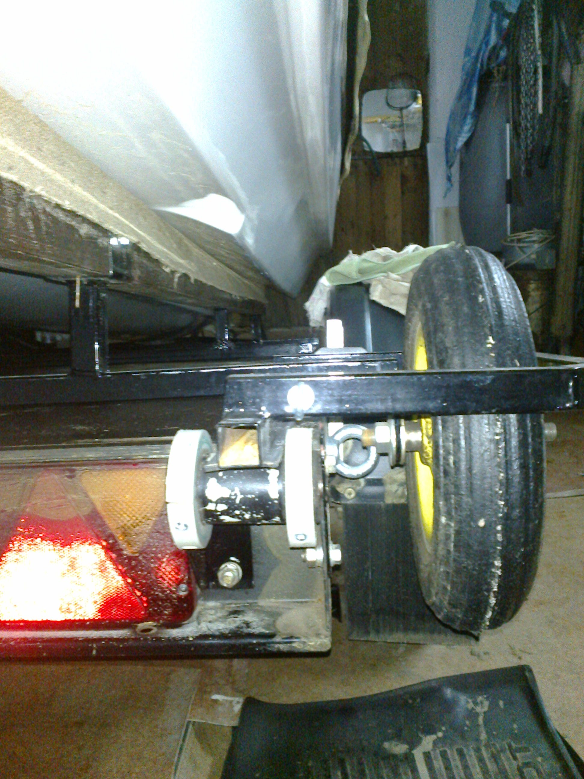

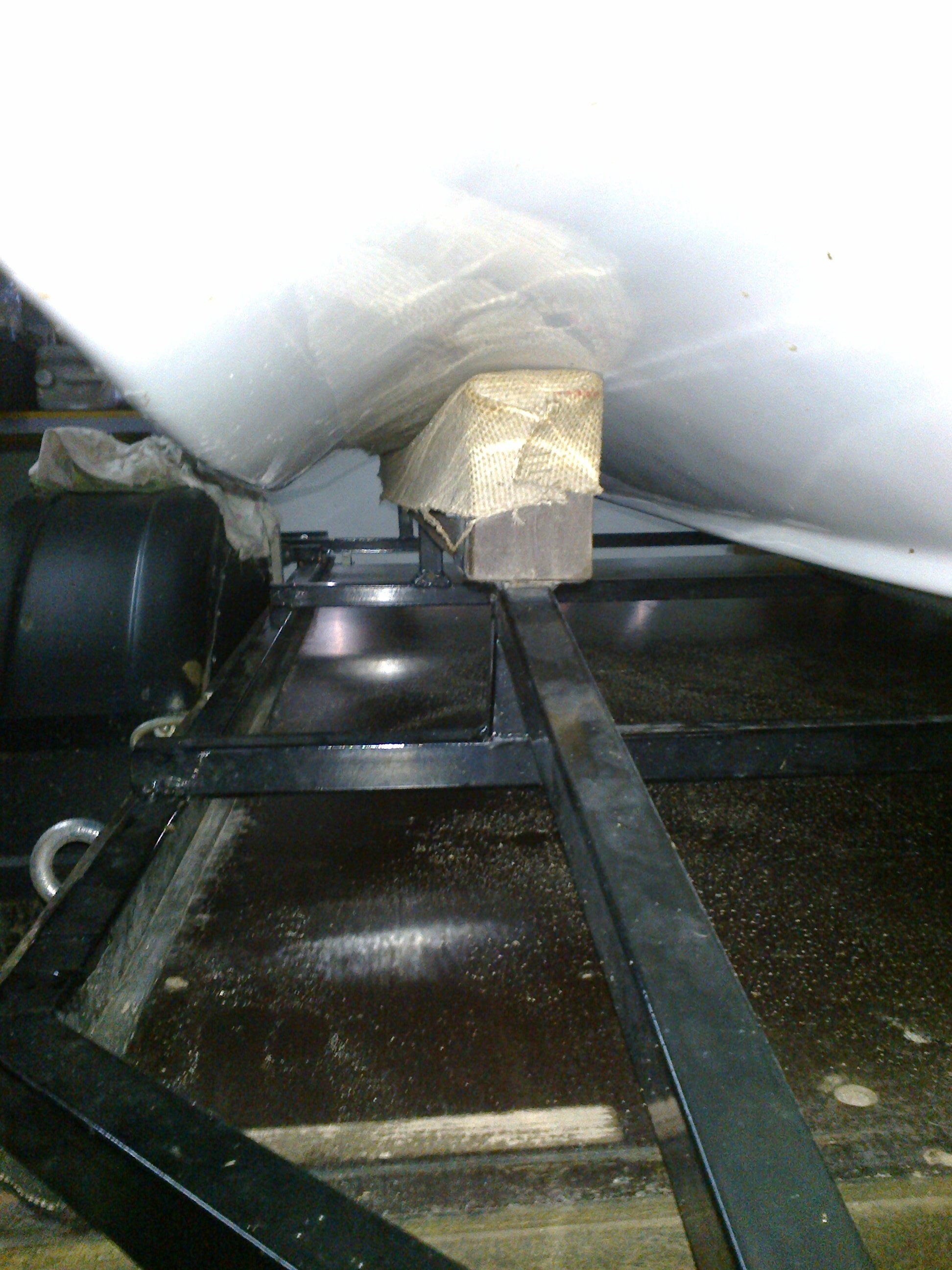

Делал по лекалам для максимального прилегания. Брал полосу ДВП примерно 200смх30см на ребро и подгонял по длине к днищу. Причем левая и правая стороны разные по изгибу поэтому лекала два. По форме вогнутые. Мотор снимаю, жалко по нашим дорогам прыгать. Да и с прицепа спускать, поднимать легче. Лодка стоит на обычном прицепе, со снятыми бортами, на своей телеге(три колеса удобно). Спустил на землю загрузил и в воду. Если до воды далеко качу пустую, загружаю на воде.

Делали из дюймовки (двадцать пятой доски) наборную из трех досок на ребро. Верх получившегося бруска скруглен по днищу. Если есть фрезер работа упрощается.

Да фрезер есть, буду делать как только лодка приедет. Смотрел обводы лодки, не знал под какое место ложементы делать. Теперь понял. Спасибо за фото.

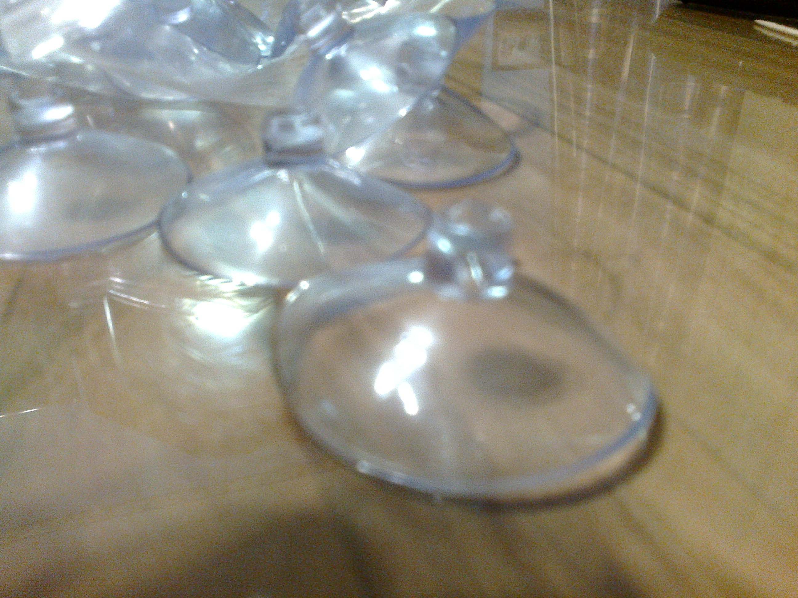

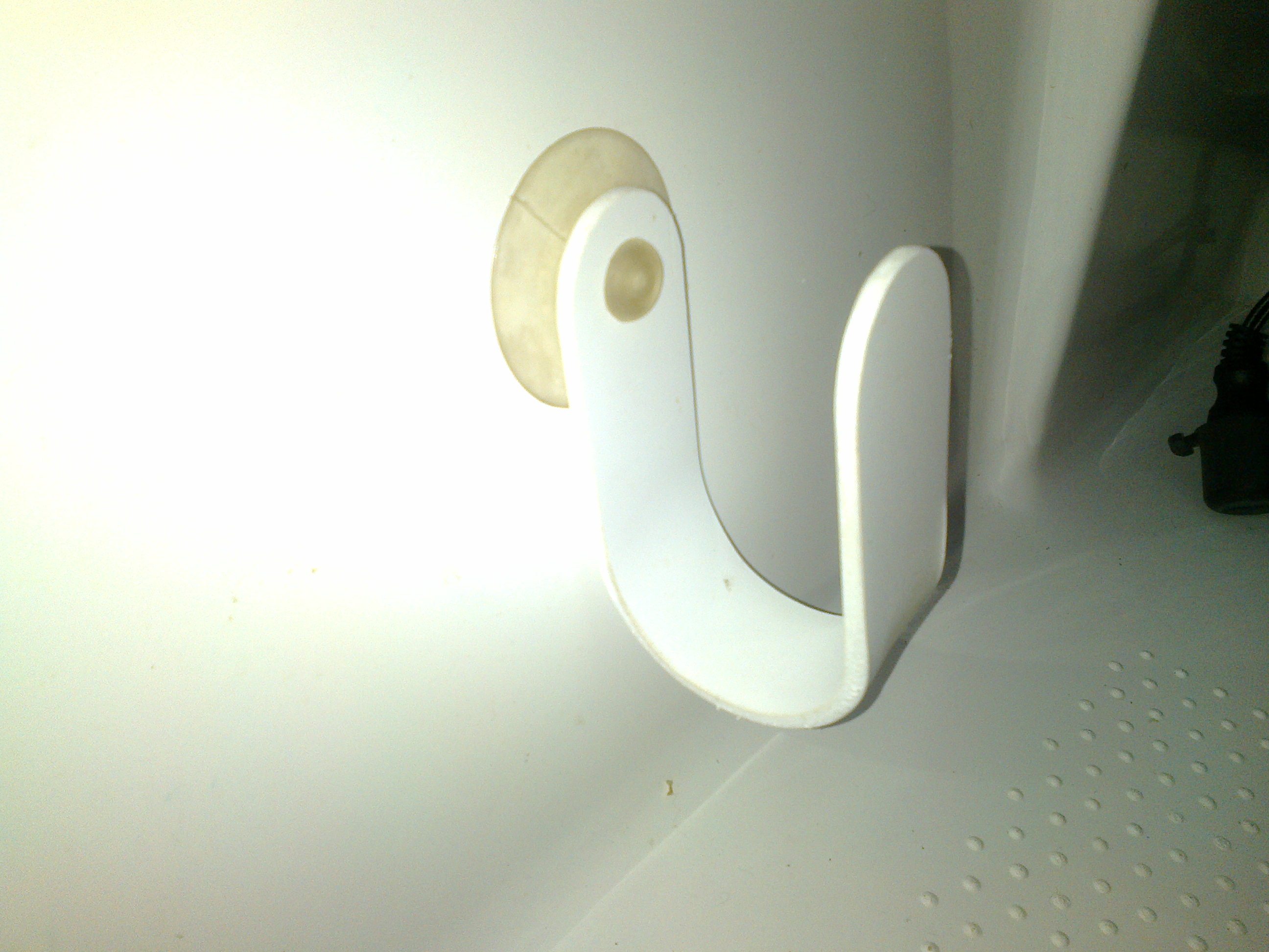

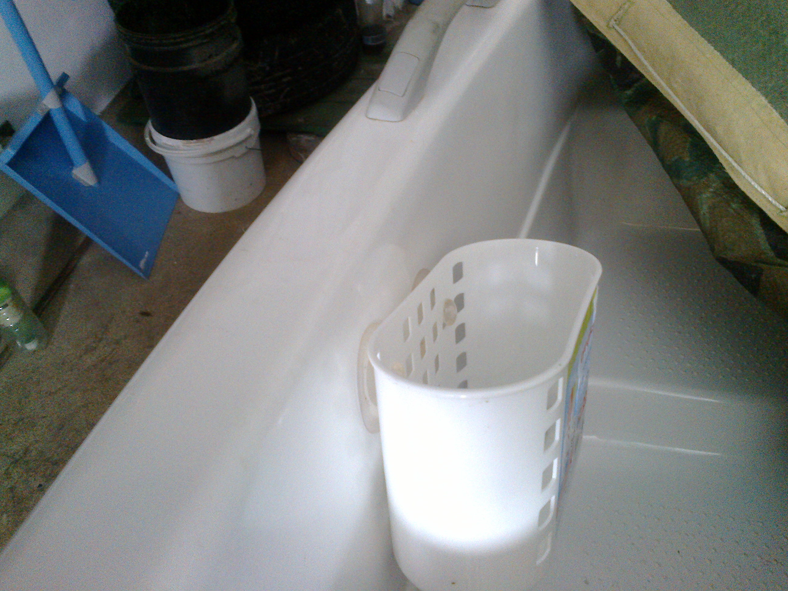

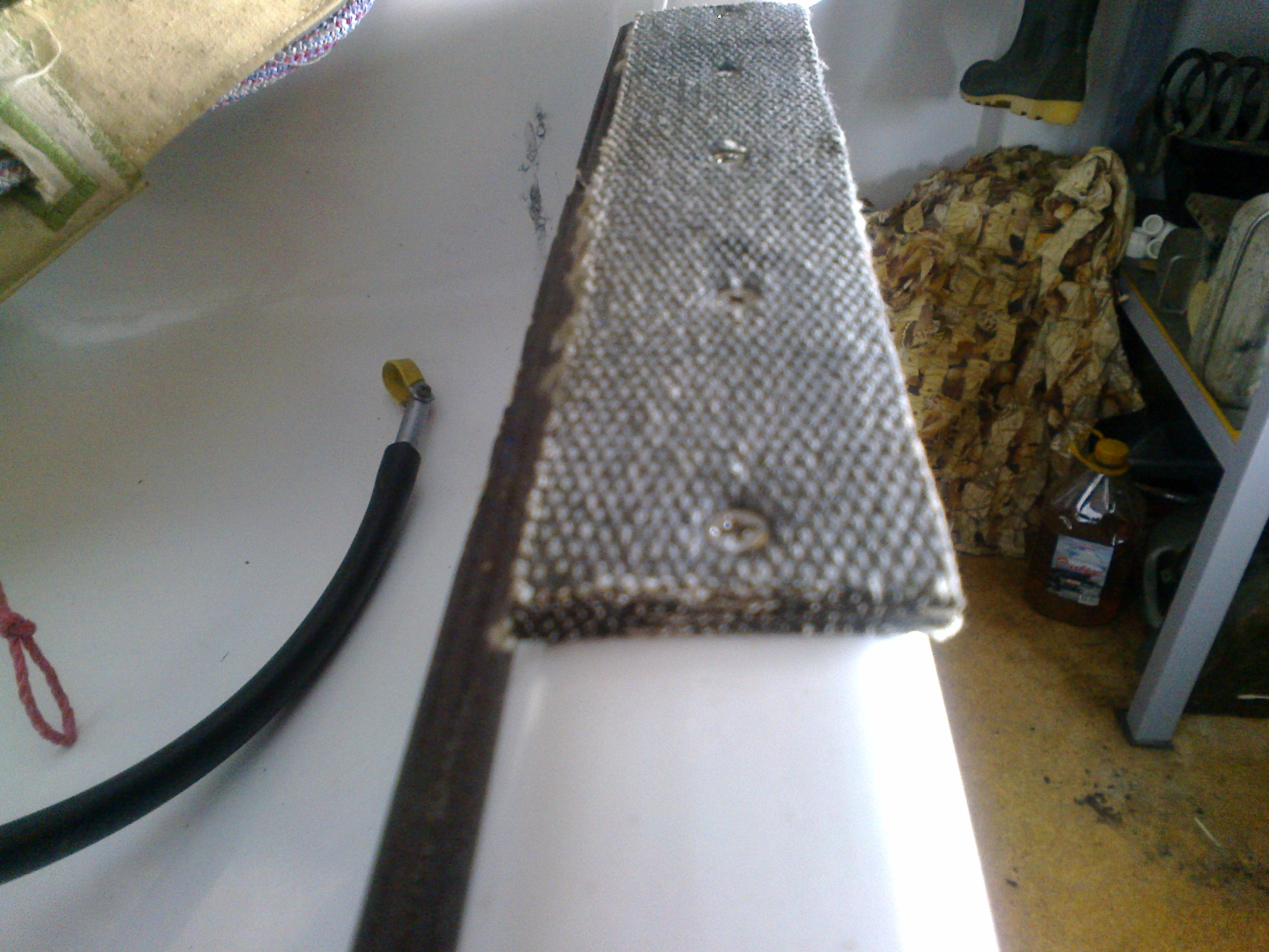

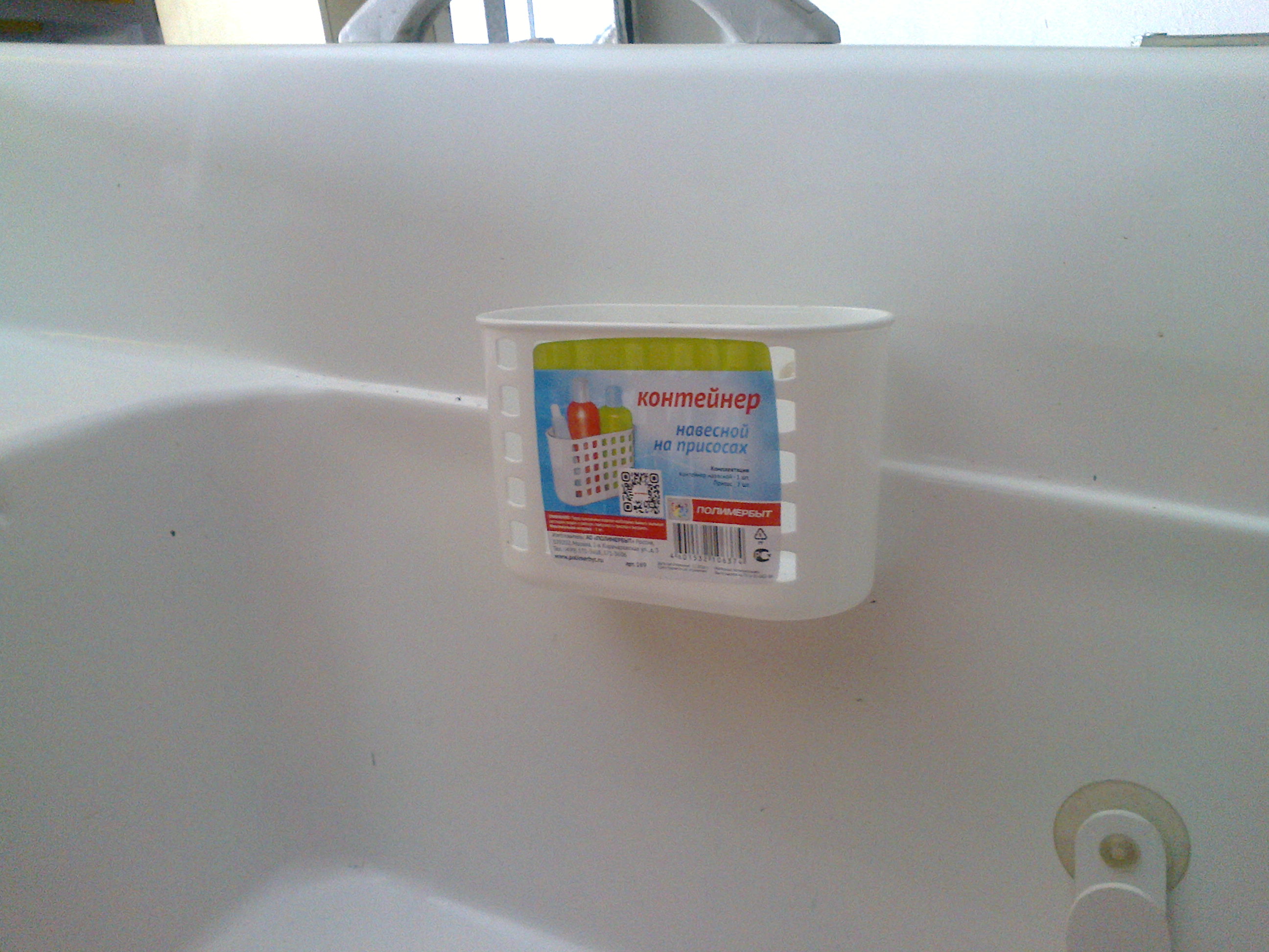

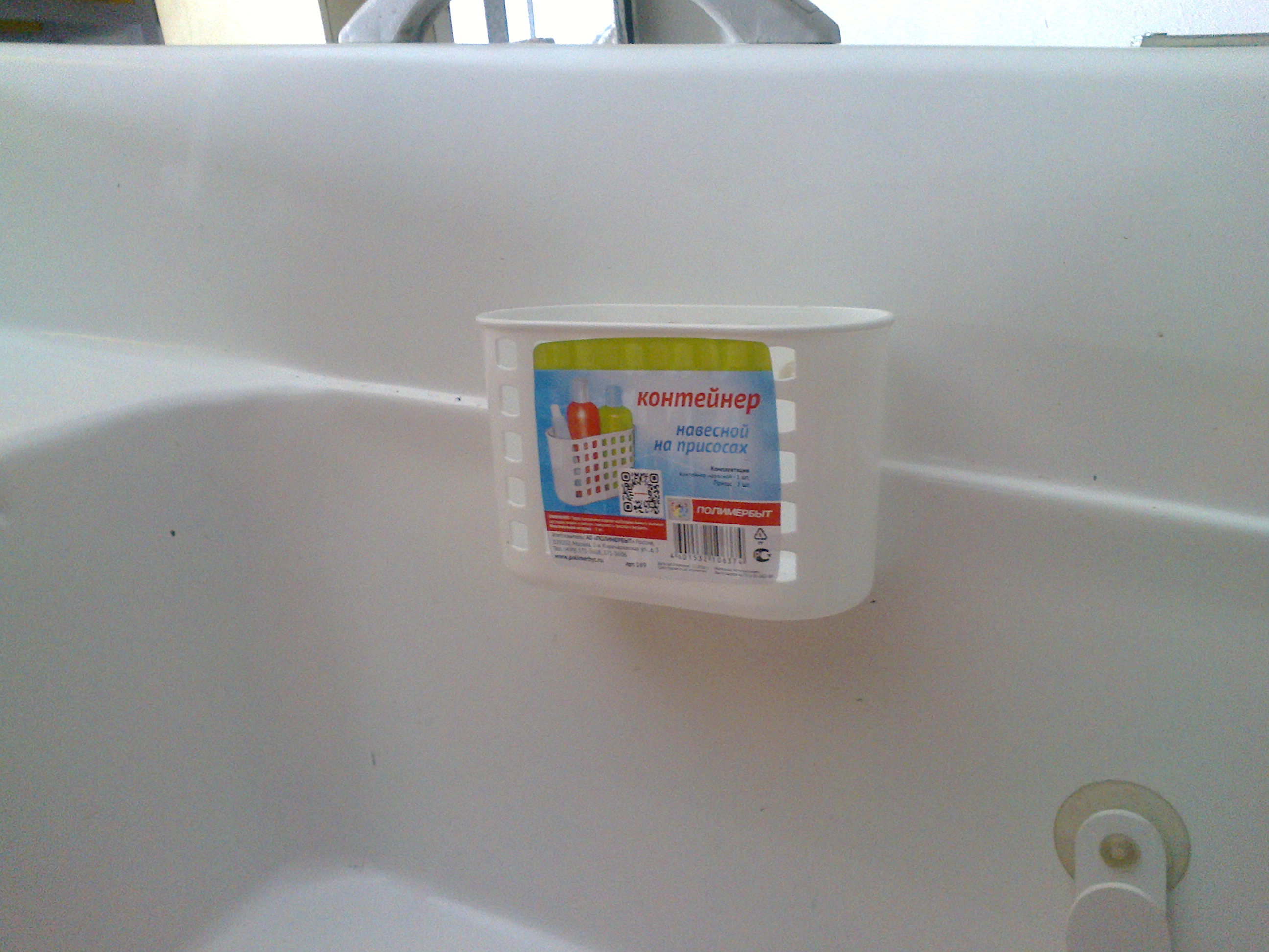

Фото №1 и №2 Неплохо выручают небольшие навесные контейнеры на присосках. Держатся нормально.Фото№4 Самодельные кронштейны из рекламного пластика для спиннингов и удочек вдоль бортов. Гнул при помощи строительного фена.Фото№3 Присоски заказывал на али.Фото№5 накладка из пагона под мотор для исключения контакта пластика с металлом.
ИМХО Абсолютно ненужная вещь, ибо "смысловой нагрузки" эта доработка не несёт от слова "совсем", а вот под этим погоном практически постоянно будет влага, для гелькоута это плохо, а далее вода будет разрушать пластик транца.
Не с реактивной скоростью, но быстрее чем открытый, и + сквозные отверстия в пластике(от саморезов) этому будут сильно способствовать.
Как выход - посадить на хороший герметик, если очень хочется иметь эту накладку ;)

Смысл в накладке есть. Вешая мотор на транец он ляжет всем весом сначала на этот участок. Будут появляться микро сколы. У вас пример перед глазами посмотрите на трацы своих пвх лодок в местах навески моторов. Только примите во внимание что транцы у них деревянные. И там где на дереве вмятина на пластике будет скол. Ну а по поводу влаги - оставляя лодку на прицепе, где ложементы тоже затянуты в ткань, наверно я останусь без днища.

С крюками на присосках хороший вариант. Надо под спиннинги сделать такие и под весла.

... я думаю нас время рассудит боится гелькоунт замачивания или нет.
Безусловно. Вопрос в скорости старения - не более. Микросетка на любом гелькоуте будет со временем - вопрос только как быстро.
Я просто привык, если делать, то так, чтобы не давать даже повода, а если не уверен - лучше вообще не делать.
Про сколы при постоянном одевании/снятии мотора - согласен, а при "повесил и забыл" - ничего не сколется... хотя, какое качество - такова и надёжность. Так что тёзка какгрится "Каждый сам себе злобный буратино"(с) :)
