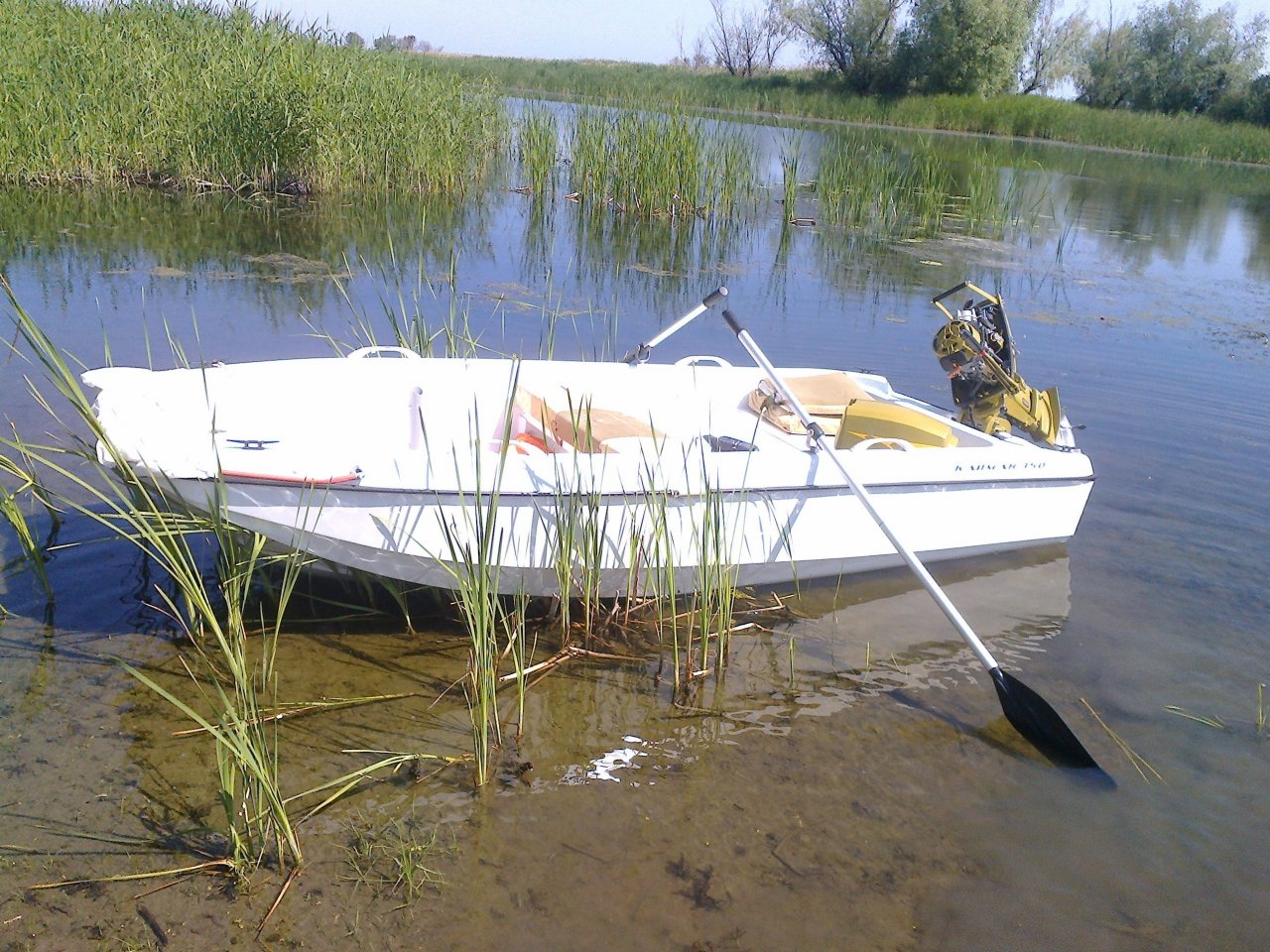

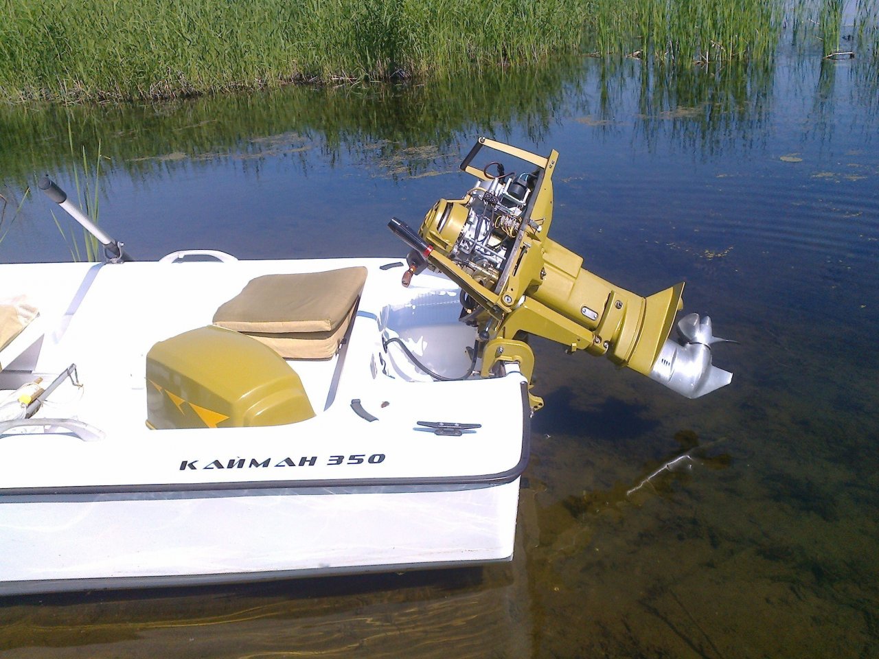

Митрий
26.11.2017
297
138
прогресс 4
нептун 23
Фото в статике. Правда без матроса. Нептун 23 + бак 12 л. в корме.
