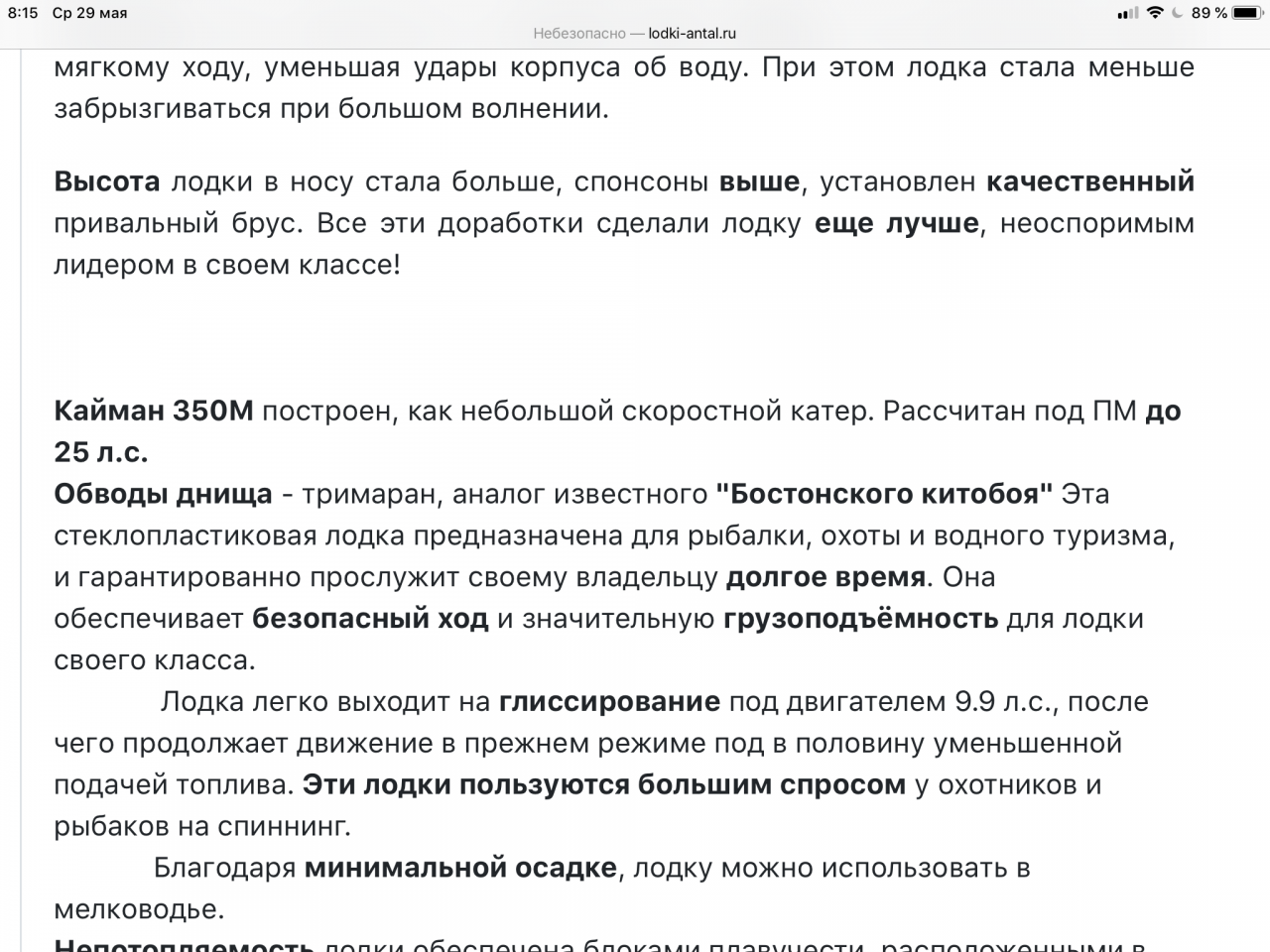

По теме; Согласно заводскому руководству по эксплуатации лодка не предназначена под 25 л.с., и как не изощряйтесь, по ними она БУДЕТ дельфинировать. Эксплуатируйте под предназначеннной заводом мощностью.

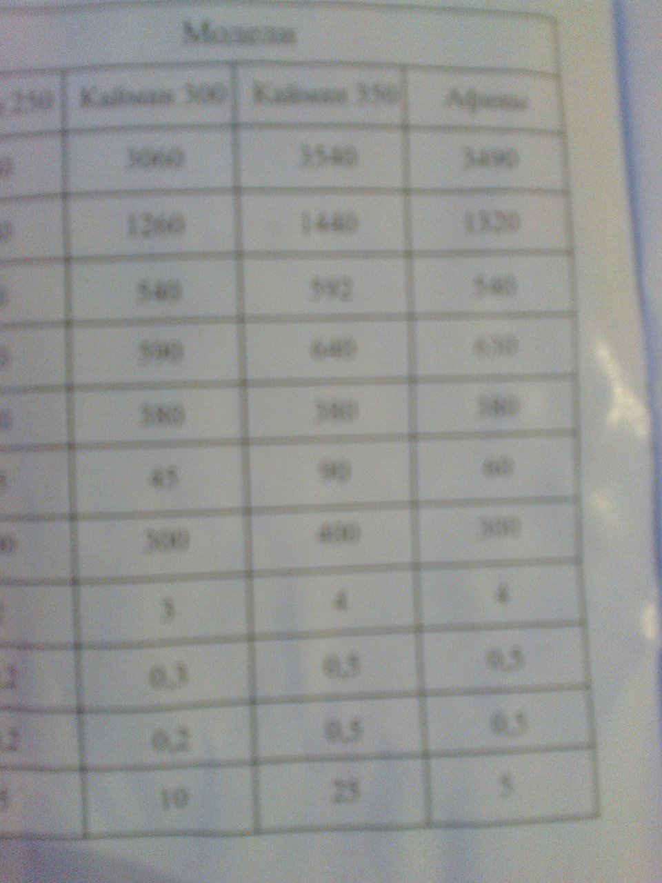

А согласно руководству какого завода? Четкость плохая (телефон), но я думаю видно в средней колонке в самом низу цифру 25.
Одиссей83
28.09.2014
18 103
3 272
А-Мелентьево
Раскладушка- кулас
Оса, салют
в заводской инструкции указано до 25 сил. Зашел на сайт изготовителя... но я думаю это не нужно — хотя у всех свои хотелки:))) мне рыбачить — а кому то нравиться себя дельфином чувствовать и прыгая позвоночник массажировать с почками:)))
25 сил на тримаране 3.5 метров длинной — дельфин будет по любому:)))
