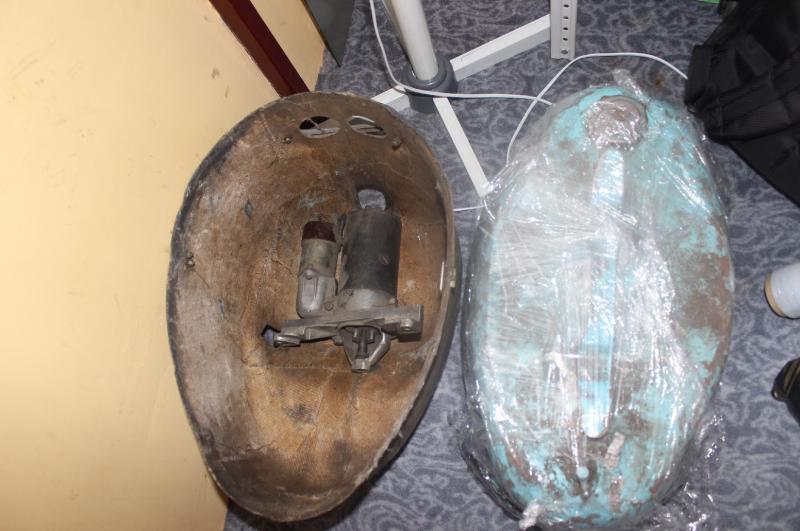

Мужики всем привет! Нужен совет разбирающихся людей и ваша трезвая оценка ситуации.
Предыстория.
10 лет назад человеком была куплена лодка обь-м в довесок которой был отдан ПЛМ Вихрь-М(не знаю точно это или нет, но на крышке так написано, а сам человек утверждает что это Вихрь-25) с документами. На последок продавцом было сказано что мотор "неисправен" и им нужно заниматься. Ныне новый владелец особых идей на этот мотор не имел, т.к. целью покупки была лодка на которую в дальнейшем был установлен японец, и наш соотечественник вихрь убыл благополучно в сарай, кой и простоял до наших дней.
Сейчас.
Я, будучи никогда не имевший дел с ПЛМ, всегда на резинке и веслах, втянул сам себя пока в неизвестную историю с плохим или счастливым концом. Случайно узнав, что человек собирается избавиться от мотора с документами, отправив его на свалку, я не смог этого позволить, решив что следует попробовать разобраться :? потому и забрал его себе, тем более что цена вопроса "нуль" рублей.
Что имеем.

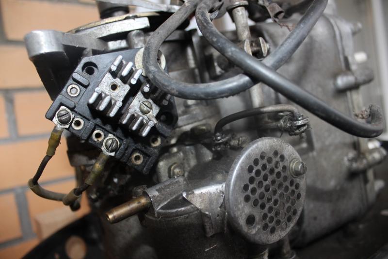

После двух вечеров плутаний по интеренету и этому форуму и лучше осмотрев мотор, выявлено:
-весь грязный и масле(не беда, помоем)

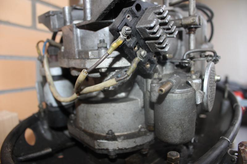

-отсутствует бензонасос, тяга реверса, и маховик с зажиганием(так и не понял как правильно магдино или магнето :) )

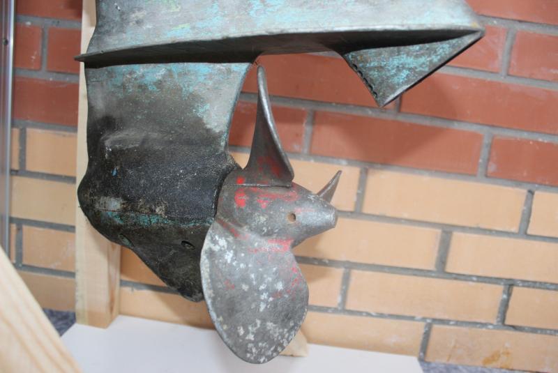

-запотевшый редуктор(а так же отличие по окраске, как будто меняный с донора, или наоборот ушел как донор) выбитые номера должны совпадать с теми что на блоке?
-мотор видимо управлялся дистанционно, т.к. имеет крепления тросиков для поворотов, газа и переключения реверса, и стартер.
-мокрый сальник на колене
-клина вроде нет, свечки выкрутил, покрутил винт, коленвал вращается.
-осмотрев все гайки на голове и блоке, появляется мысль что его еще никто не вскрывал, т.к. они без косяков.
Сделал для наглядности фотографии.
Вопросы.
На что нужно обратить внимание, чтоб понять стоит ли в это ввязываться.
Понятно что придется разбирать редуктор, карбюратор и т.д. на что смотреть???
И как снять винт? через его отверстие был вставлен и загнут гвоздь, гвоздь удалил винт сидит, болтается но сидит, чем его сдернуть?
И где взять бензонасос и другие запчасти? бензонасос новый нашел за 500р, бог с ним, а вот зажигание 4000-6000!!! и это без маховика, жесть, у меня в городе можно рабочий мотор в сборе купить за 6000-10000.
Вообщем жду вашего мнения мужики, спасайте)))

Винт просто дёрнуть посильнее, или рычагом поддеть. На шпонках подклинил.
А так рекомендую не заморачиваться с полным капремонтом сразу, редуктор снять - заменить сальники, помпу посмотреть заодно, карбюратор промыть и зажигание-маховик у кого-нить взять на пробу - а там видно будет. Хотя, в связи с наступлением зимы, можно и к след. сезону хорошо подготовить. Тут всё зависит от того, насколько глубоко Вы готовы войти в процесс, забросить семью и дела :)

Винт болтается на валу во все стороны, и при прокрутке цепляется за вал после оборота в 180 градусов, если упираясь в редуктор рычагом его пытаться сдернуть, шестерни на валу не пострадают?

Не должны, в редукторе упор мощнее, чем срезанные на валу шпонки.

Куда смотреть- только вскрытие. Оно всё покажет. Маховик с зажиганием можно купить б/у, продают на разных лодко-моторо-барахолках. Если коленвал не мёртвый и ЦПГ вдрызг не изношена, то есть шанс оживить мотор малой кровью. Книжку Сташкевича можно скачать, плюс информация с форума http://motorka.org/motory/podvesnie_l ... motor.html
Номер двигателя выбит чуть левее и выше карбюратора. Сборочные номера выбиты на крышках и картере, должны совпадать.

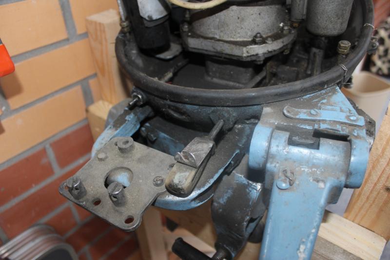

Вопрос к бывалым. Смотрю на фото сей мотора и посмотрев на дейдув немогу понять, на первых выпусках разрезанная тяга с завода шла или для других целей лючок?
Лёшик
08.01.2014
2 414
349
Киев
вихрь30,20 Ямаха-2
Разрезных тяг на Вихрях не было.Только на нептунах.Имхо.

Автору темы. Даже незадумывайся, разбирай полностью, а там видно будет что с ним делать.

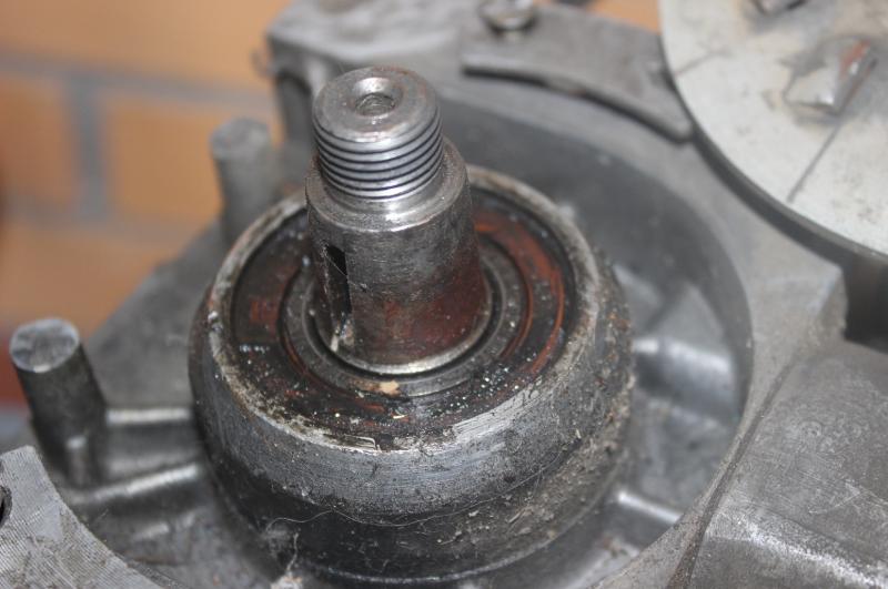

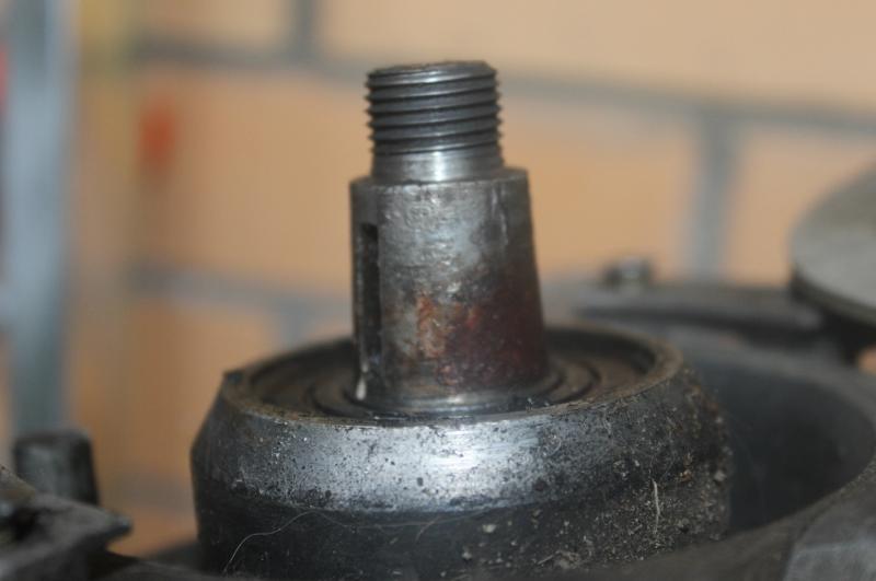

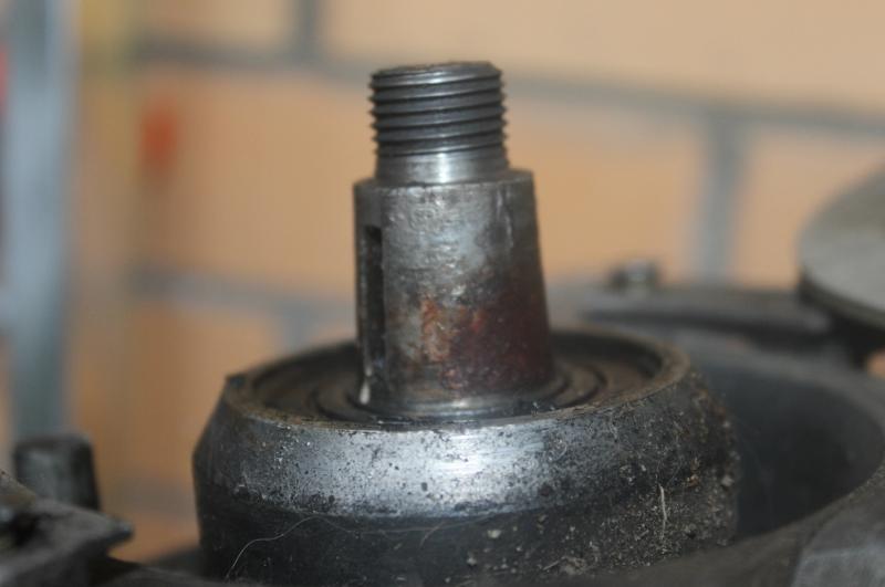

По фото- конус колена на отлично, если коленвал не изнасилывали в свое время, и его не взяла ржавчина, считай у тебя находится самая хорошая версия коленвала
Посадочное место под магнидо кончено, придется ставить зажигание на неподвижном оснании.

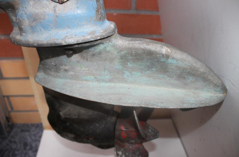

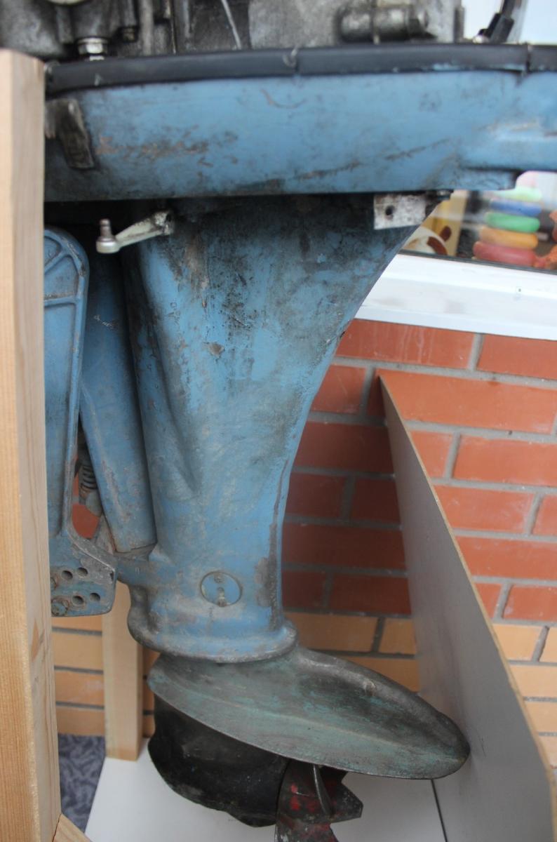

Гребень нижней крышки редуктора сломан или сточен, а это нехорошо. Конечно можно заменить крышку, да только они идут каждая под свой редуктор, хотя бывает и подходят.
Все номера на моторе должны совподать!

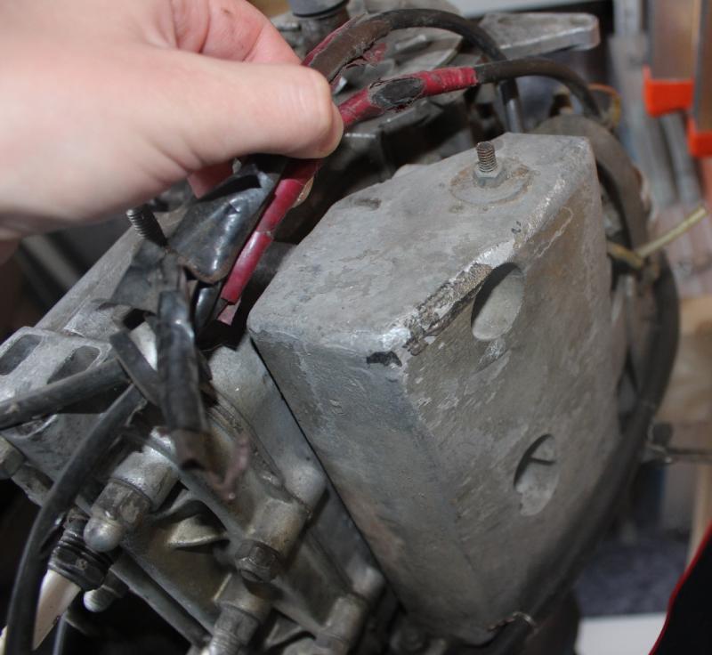

Хоть я и критикую Вихри, по хорошему, но здесь скажу можно всё сделать своими руками. Володя расточка то зачем сейчас?. Сейчас переборка. Володя за ту цену что ты озвучил, в сумме, можно купить готовый б\у мотор. Во всяком случае у нас.
И всё таки это ВихрьМ. ИМХО
21 624
1 804

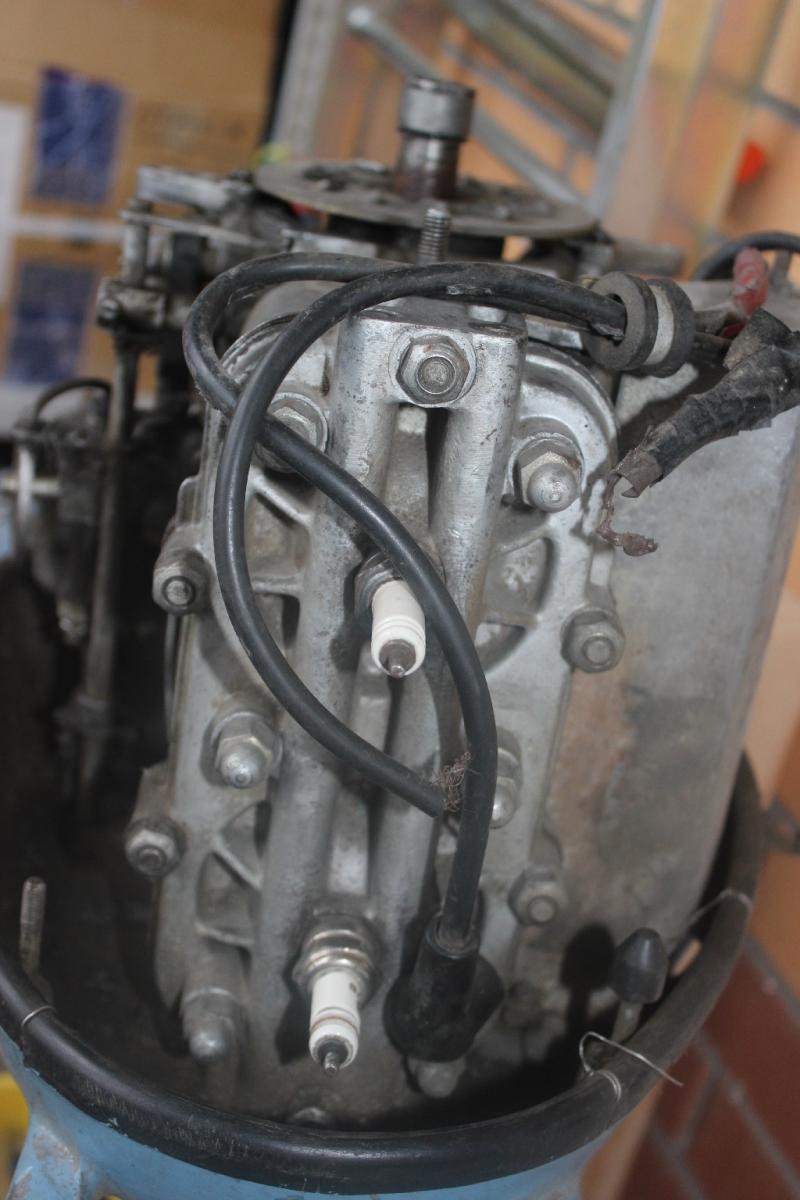

На поршня бы глянуть.
Где то у меня валяются какие то крыльчатки, "фашисты", и ещё что то по мелочи. Если найду пришлю.
21 624
1 804
О! Немаловажная деталь, даже электростартер есть.
21 624
1 804

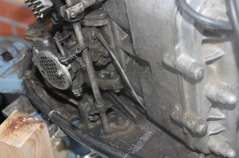

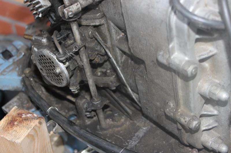

Помпы видать там и не было. В коллектор ввёрнут штуцер. Ну это обычное дело.
Да, на двигателе все совпадает, и крышка и блок и и.т.д А вот редуктор не знаю, винт еще не снимал, насколько я понял из книжки редуктор тоже пронумерован и его крышка, номера тоже должны совпадать, а вот номера на двигателе и на редукторе должны совпадать или нет?! просто интересно выяснить родной редуктор или нет, т.к. окраска у него не в цвет с мотором.
Да тоже обратил внимание, но по форуму я так понял обычно в блок вкручивают и шланг к винту обратной стороной, да и там на кожухе как раз пропилино отверстие, но этож не дело...

Посадка под основание зажигания на верхней крышке картера ремонтируется
Я сам склонен исключать трение в зажигании вихря.

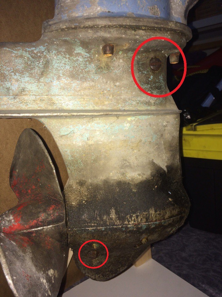

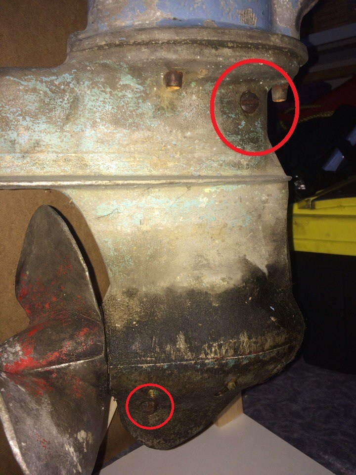

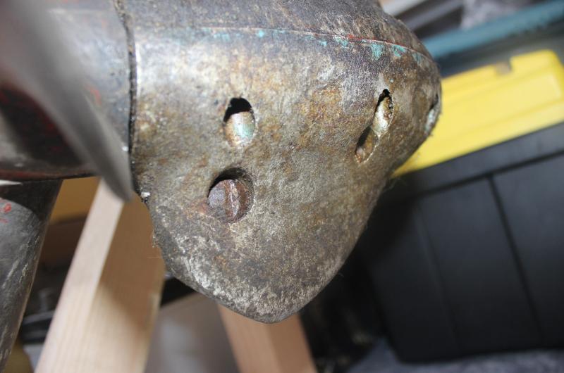

Номера на корпусе редуктора и лодочке выбиты на торце, со стороны гребного винта.
Если редуктор старого образца, со втулкой под помпой, крайне желательно поменять его на редуктор с подшипниками.
Снаружи можно отличить их визуально. У того, который с подшипниками, есть третья пробка под АКП для смазки подшипников.
А в плане мелочей буду очень признателен, т.к. вкладывать в ремонт стоимость рабочего мотора не очень хочется(повторюсь у нас они по 6-10т.р.) и мастеру нести неохото, да я и не знаю никого из них в нашем городе, весь сок самому разобраться поковыряться.
На ВихряхМ трубку от принудиловки выводили и на блок и на коллектор. Ну это от рукастости мастера.

Да, есть пробка, значит подшипник? но она не третья как ты сказал, а лишь вторая... :unknown: у меня же круглый форм-фактор, а подшипник как я понял шел на более поздних версиях с прямоугольным форм-фактором. значит редуктор все же неродной, или на круглых уже такую модернизацию сделали?

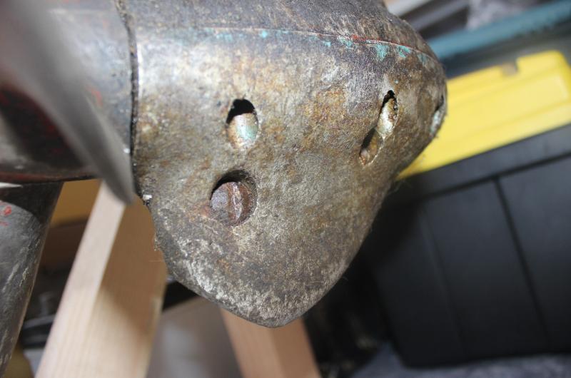

Интересный редуктор!

А чем опасно что перо обломано? винт может дно задеть, и хана винту?(возможно глупый вопрос, но я чайник пока в этой теме) :)

Если хочется, попробуй нарастить. Только делай чуть длинее радиуса винта, и незабывай про обтикаемость
