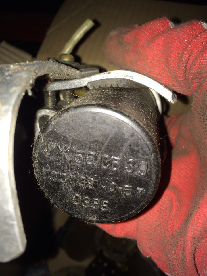

Катушки стоят ИЖ 56 СБ 39, как я понял они 6 Вольт, одна рабочая, друга вроде нет(проверял мультиметром, надо еще свечкой и акумом проверить). Стартер проверил-рабочий, но плохой контакт, через втягивающее запуск: реле щелкает, мотор не крутит, на прямую мотор крутит, нужно делать ревизию(втягивающее разборное все ок)

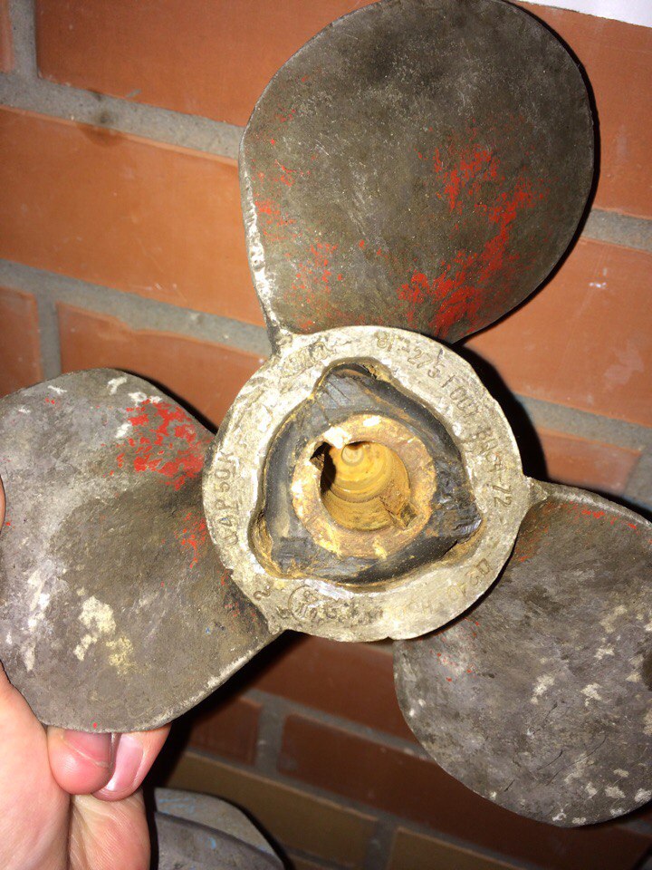

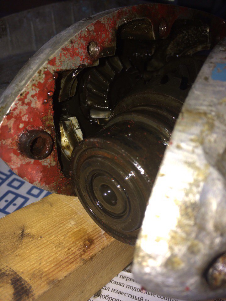

Винт снял, вместо шпонок были кусочки гвоздя :shock: номеров на редукторе не увидел :unknown: могут быть внутри? Винты на редукторе все закисли вд-40 не помогает, купил ударно-поворотную отвертку, завтра будем разбирать.

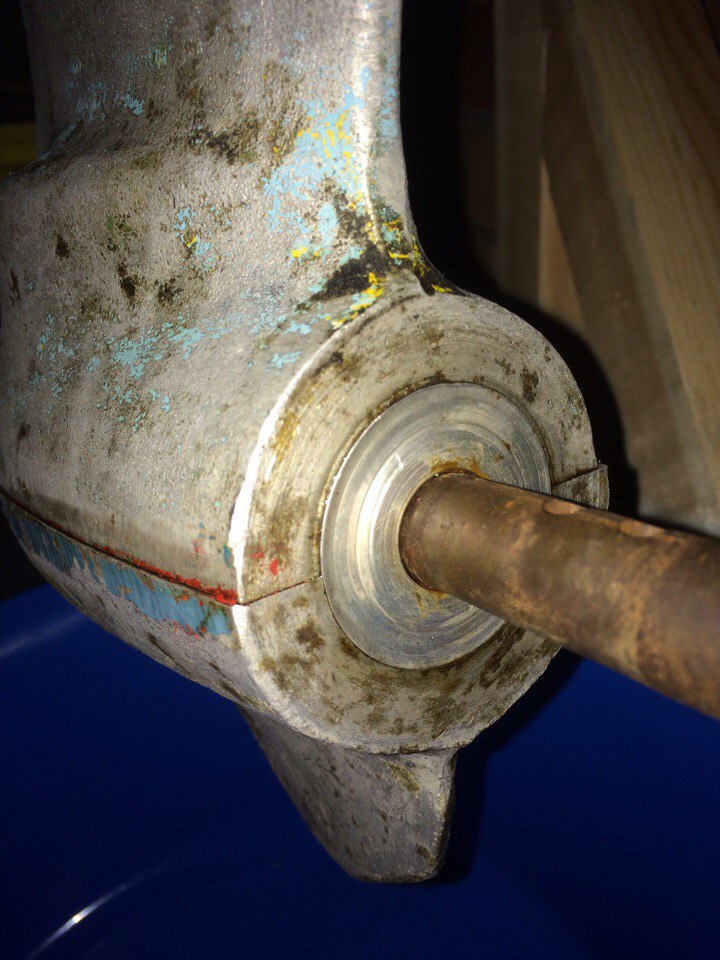

Номеров нет от того что они затерлись. Причем затерлись винтом, об это говорит вырабртка на стакане редуктора. Все это дело говорит что при сборке регулировочные шайбы под упорный и роликовый неподкладывались. Это еще пол беды. Вполне может надломать края шестерен редуктора. Обычно в таких случаях отламываются маленькие куски краеа зубьев от вал шестерни.
По подшибнику в стакане редуктора лично я против:
1е. Сложно установить зазор, потомучто подшибник мертво держит вал от осевого перемещения
2. Если начнет попадать песок с водой, шариковый развалится со всеми вытекающими, а втулка просто подточится.
3 Втулка способна выдерживать большие радиальные нагрузки нежели шарики

Подшипник не держит вал мёртвого, т.к. посадка вала скользящая. Сейчас есть в продаже стаканы с возможностью замены сальника снаружи, без разбора, что сильно облегчает обслуживание. Подшипник устраняет осевой люфт, а при износе втулки идёт перекос в иглоподшипнике, что вызывает быстрый выход его из строя + рушится упорный подшипник ШПХ.

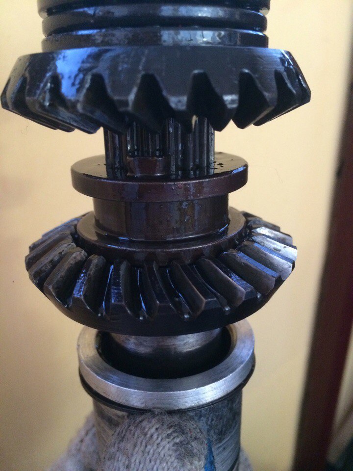

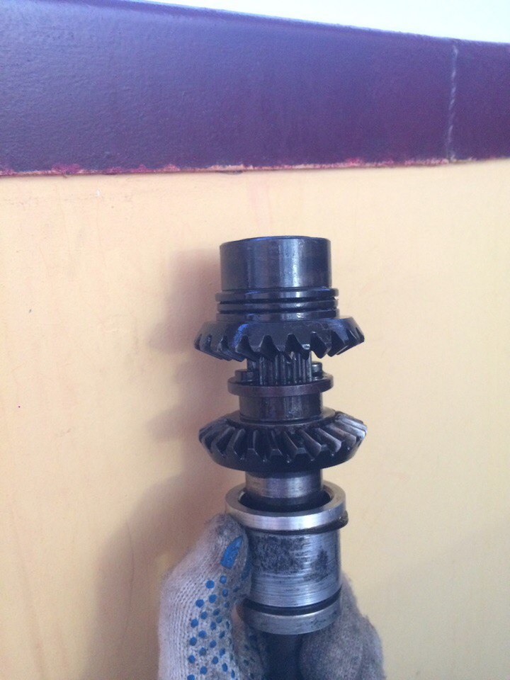

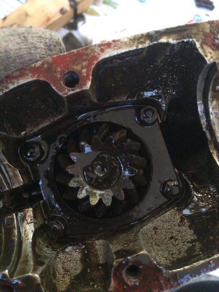

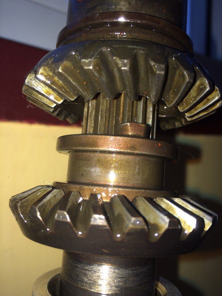

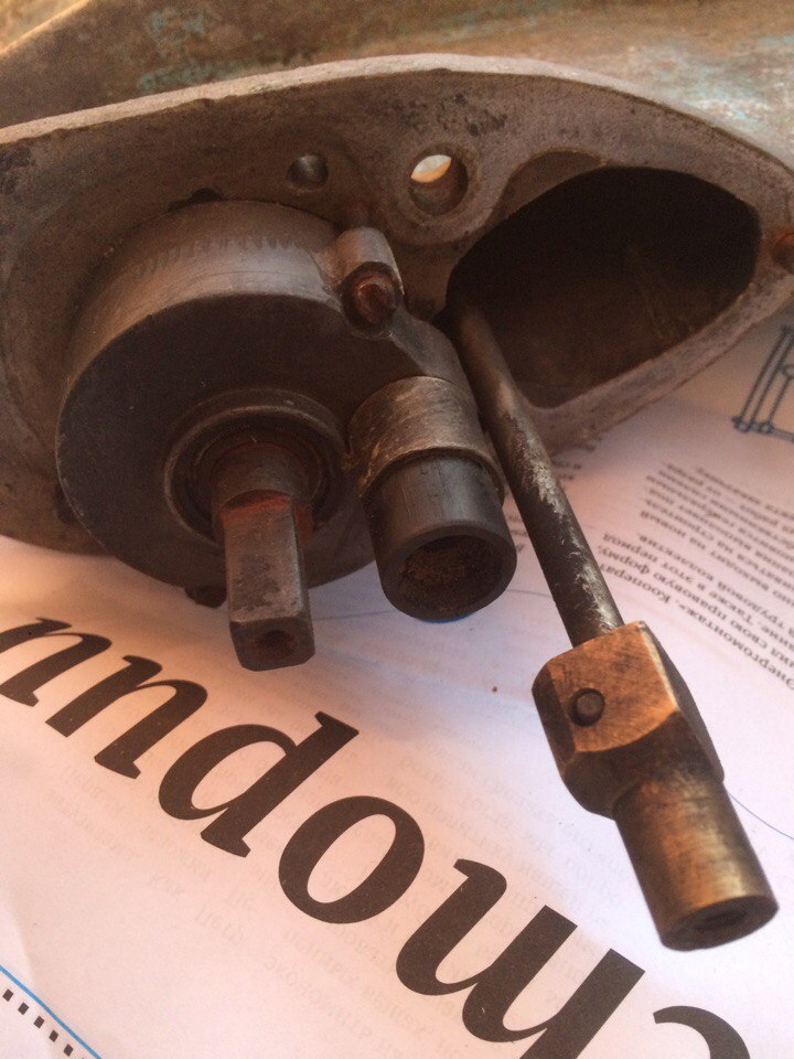

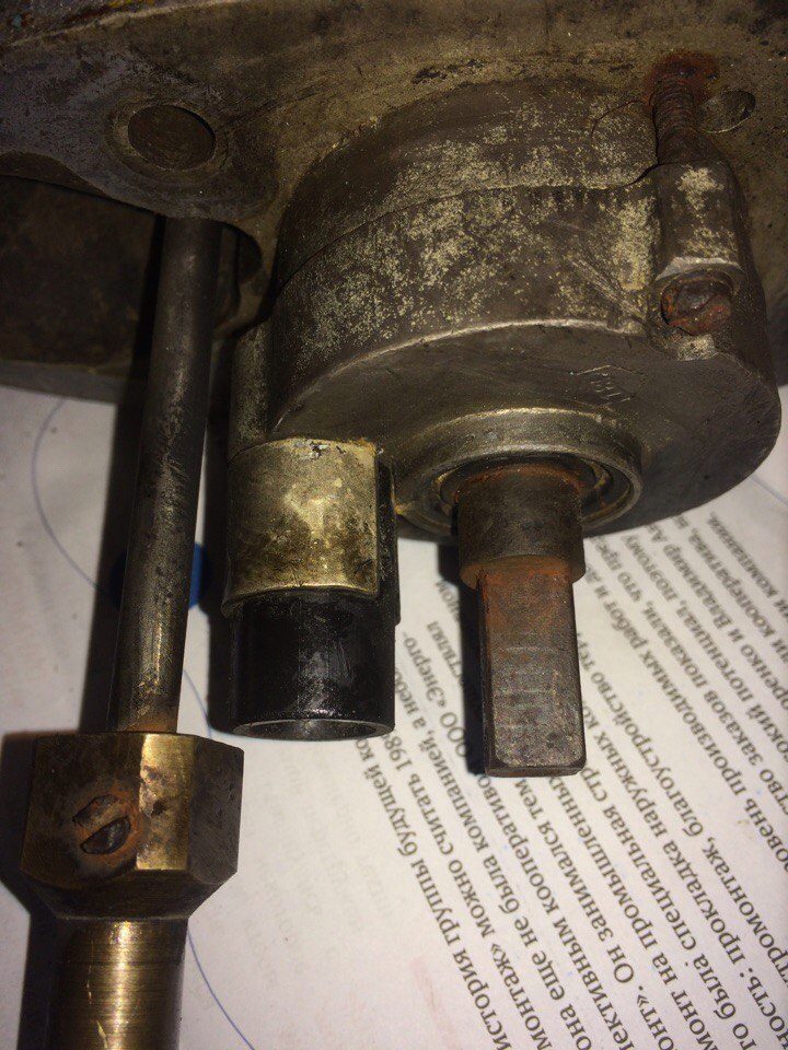

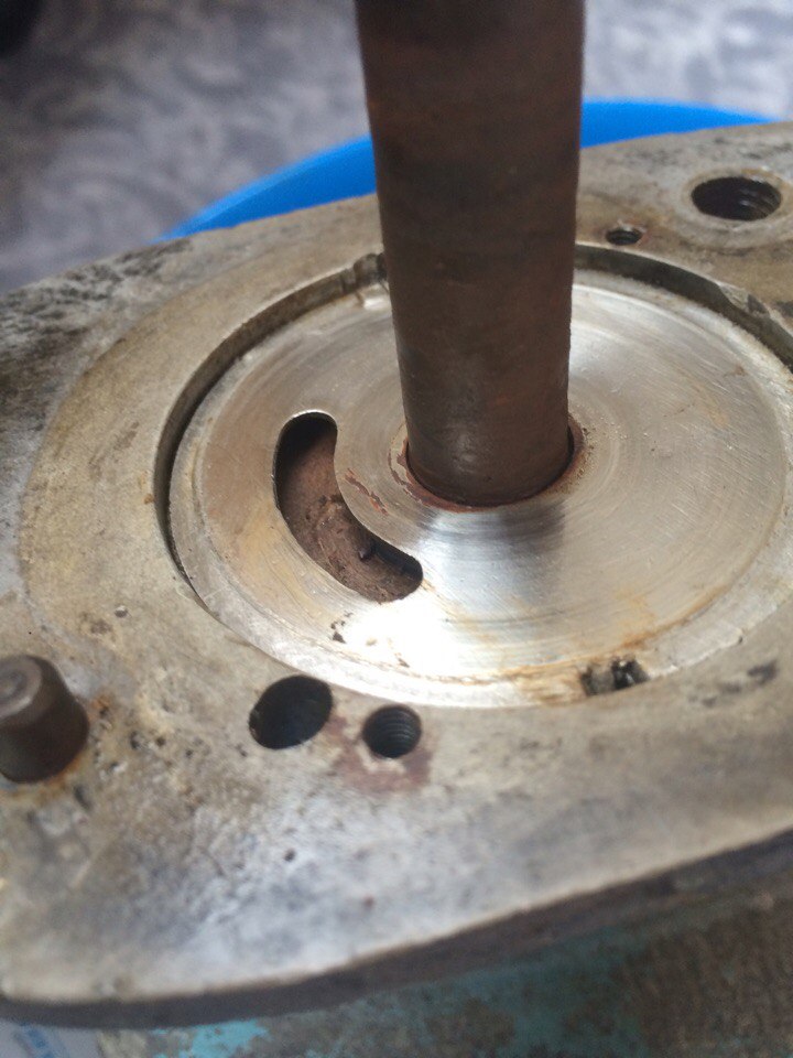

Разобрал редуктор, наконец-то дошли руки, фото представлены на ваше обозрение :) жду мнений.
Вал вроде неплохой, закусов нигде нет, все целое, все крутится мягко, красные крапинки это герметик, пока разбирал налетели, т.к. 2 болта были сильно закисшие, помогла ударная отвертка.
Единственное только какой-то косяк с подшипником на валу, т.к. вал крутится только на 180 градусов, хотя может в помпе что то мешает, завтра буду разбирать помпу и подшипник. Каналы для воды чистые.

И что с катушками делать? искать вторую 6В(т.к. одна исправная) или взять 12В? И какие брать?(напомню, главное бюджетные!) :)

Лопасти крыльчатки могут упиратся, вот и вал упирается при кручении.
Самая бюджетная катушка, это та которую найдешь.
Тебе нужно определтся какое зажигание будешь ставить (электроное или контактное) и под него искать катушку или катушки.
Вобще можно поставить от чего угодно, для этого поспрашивай у знакомых, может от чего имеются.
Это самое бюджетное.

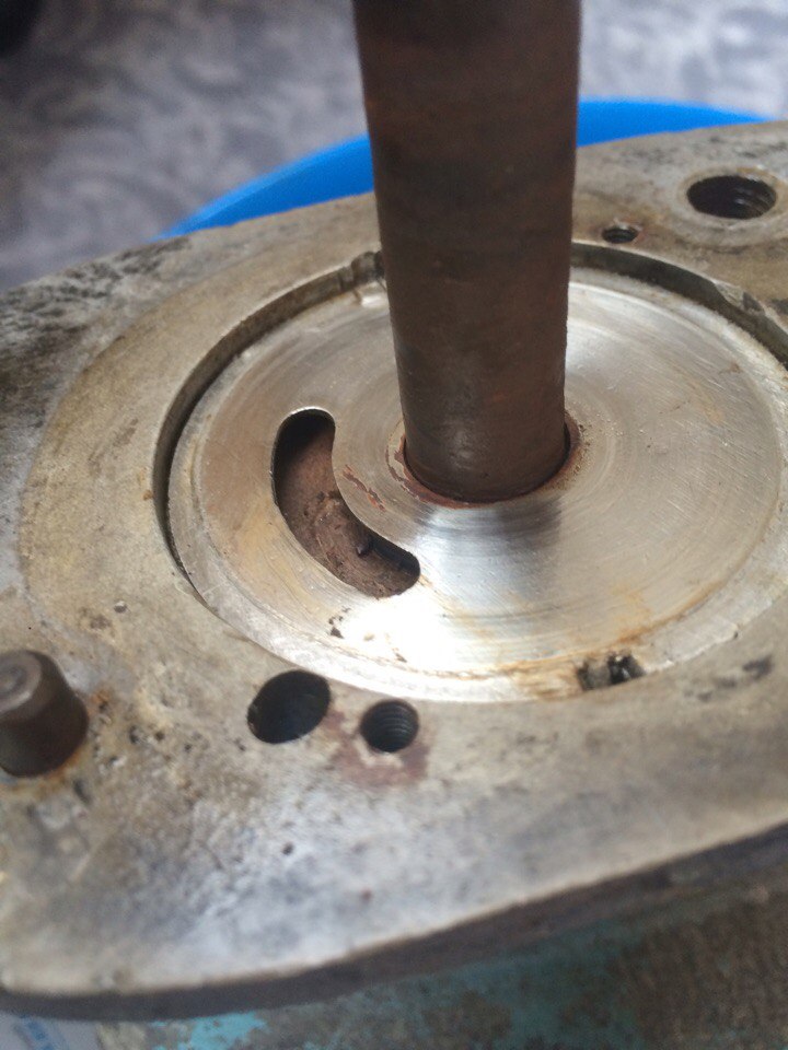

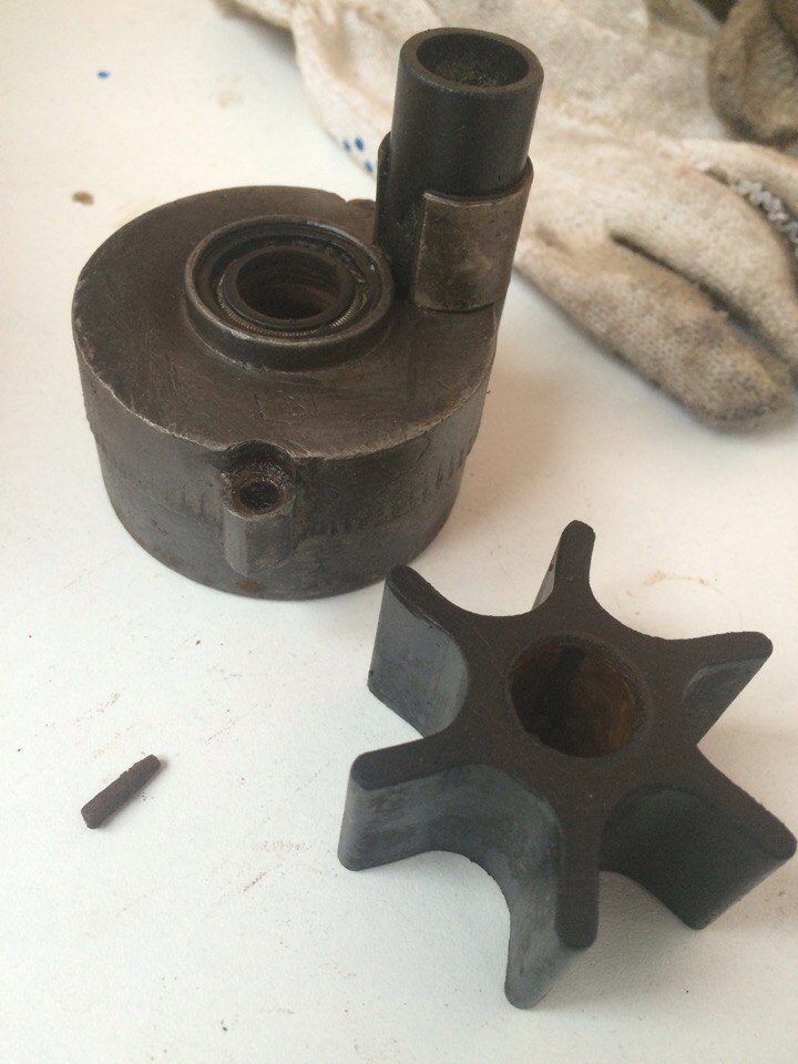

Разобрал помпу, то что из черноты, то ржавое немного, крыльчатка целая без трещин, но немножко показалась дубовой, а может и нормальная насколько у нее мягкая резина подскажите? в помпе сидела очень плотно, из-за чего показалось сначала что клин, т.к. винт вращался только градусов на 90, на то расстояние что позволяла шпонка получается(в виде игольчатого подшипника, тоже на сколько плотно должна сидеть? Сальники целые, масло не давит.

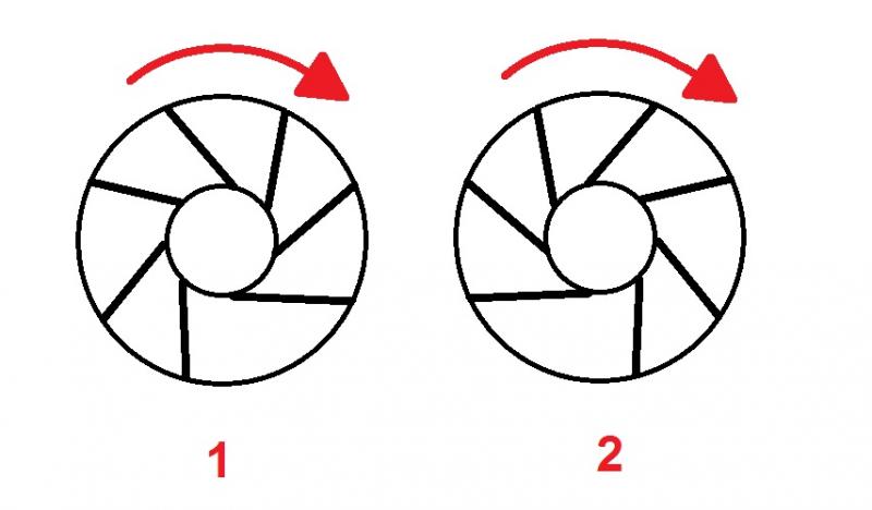

И еще вопрос как должна стоять крыльчатка см. картинку, относительно вращения вала по стрелке, какой вариант?

Gonsales22 сказал(а):
Разобрал помпу, то что из черноты, то ржавое немного, крыльчатка целая без трещин, но немножко показалась дубовой, а может и нормальная насколько у нее мякгая резина подскажите? в помпе сидела очень плотно, из-за чего показалось сначала что клин, т.к. винт вращался только градусов на 90, но то расстояние что позволяла шпонка получается(в виде игольчатого подшипника, тоже на сколько плотно должна сидеть? Сальники целые, масло не давит.
Первый

По фото:
Зеркало выгоядит неважно, но не критично- необходимо проверить ее на плоскости и если ровная то просто перевернуть, предварительно перегнув усик в другую сторону.
Крыльчатка на удивление норм. выглядит. По жесткости - чем мягче тем лудше. Обьяснить незнаю как со временем разберешся. Трешены пооверяются при изгиби лопостей.
С новья у крыльчатки лопасти прямые, и все ровно как ставить, но при б/у состояние ставить как сказали выше.
Нет фото внутреней(рабочей) стороны помпы- если там выработка как на зеркале то пойдет, если больше то это плохо.
На валу крыльчатка болтатся не должна, но допускпется небольшое покачивание. Если сильно болтается то нужно вырезать кусок жести.
Шпонка заводская другая, ролик это самопал, но рабочий вариант.
Проверь вал, люфтит или нет в подшибниках. Сальники тоже смотри.

Первый вариант, если смотреть сверху. У Сташкевича нарисована крыльчатка в корпусе помпы, т.е. вид снизу, что по неопытности вводит в заблуждение.
По поводу шпионок крыльчатки есть разные мнения. Фигурная держит крыльчатки плотно, а иголка позволяет иметь свободное вращение градусов 30, что хорошо. Заметьте, что при глушения мотора маховик всегда останавливается в двух положениях, радиально противоположных, при сжатии в одном из цилиндров, и обязательно имеет обратный "отстрел" по вращению. При фигурной шпонке вероятность обратного загиба (деформации, повреждения и т.п." лопастей гораздо выше. У не совсем качественной крыльчатки при глушения может и втулку подорвать от резины. С иголкой вместо шпонки подобные риски минимизируются.
Я с этим рисунком у Сташкевича и еще с данными о объеме масла в редуктор каждый раз мучаюсь. Кручу ее раз пять пока воткну. Но вроде не ошибался. Шпонка одна (в запасе есть десяток) пережила 12 лет примерно и три крыльчатки. И еще походит. Вот дубеют нынешнии крыльчатки очень быстро. Пробовал в соде кипятить , прочитал где то... Не от жадности новую купить а просто проверить. Целый день на медленном огне только воду выкипающую подливал. Немного размякла, но не сказать что как новая. Вот как задубеет, то износ моментальный.

У меня третий сезон крыльчатка стоит, пока не вскрывал. Когда ставил - была довольно мягкая. Я когда одеваю корпус помпы на крыльчатку, то поворачиваю его против часовой стрелки. Корпус, сбрызнутый унисмой, залетает как по маслу. Да, надо обязательно подгонять высоту крыльчатки и корпуса. Разница в высоте крыльчатки и глубине стакана 0,2 мм.
Последнее время на малом ходу иду мало и все порываюсь поставить бесконтактную помпу. Но при этом вывести контроль температуры на пост управления для подстрахерки.
