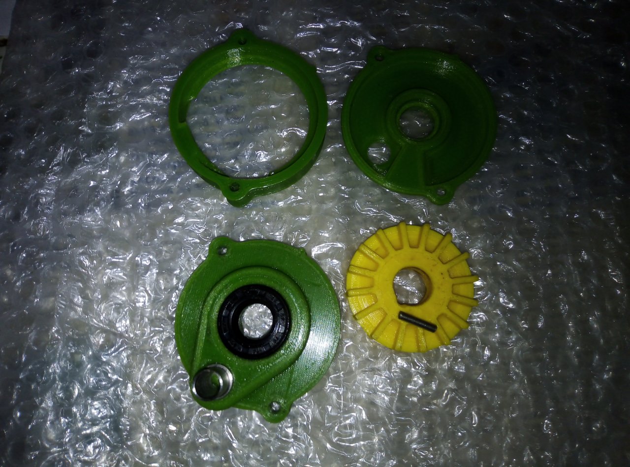

Вот помпа от Михаила.
236111
Уже поставлена на мотор и обкатана. Даже в бочке на холостых не завоздушивается и дает нормально воду. Правда, дейдвуд с одной стороны пришлось шарошкой проточить чтоб корпус помпы не упирался. Внутри дейдвуды имеют точность литья +- лапоть.
