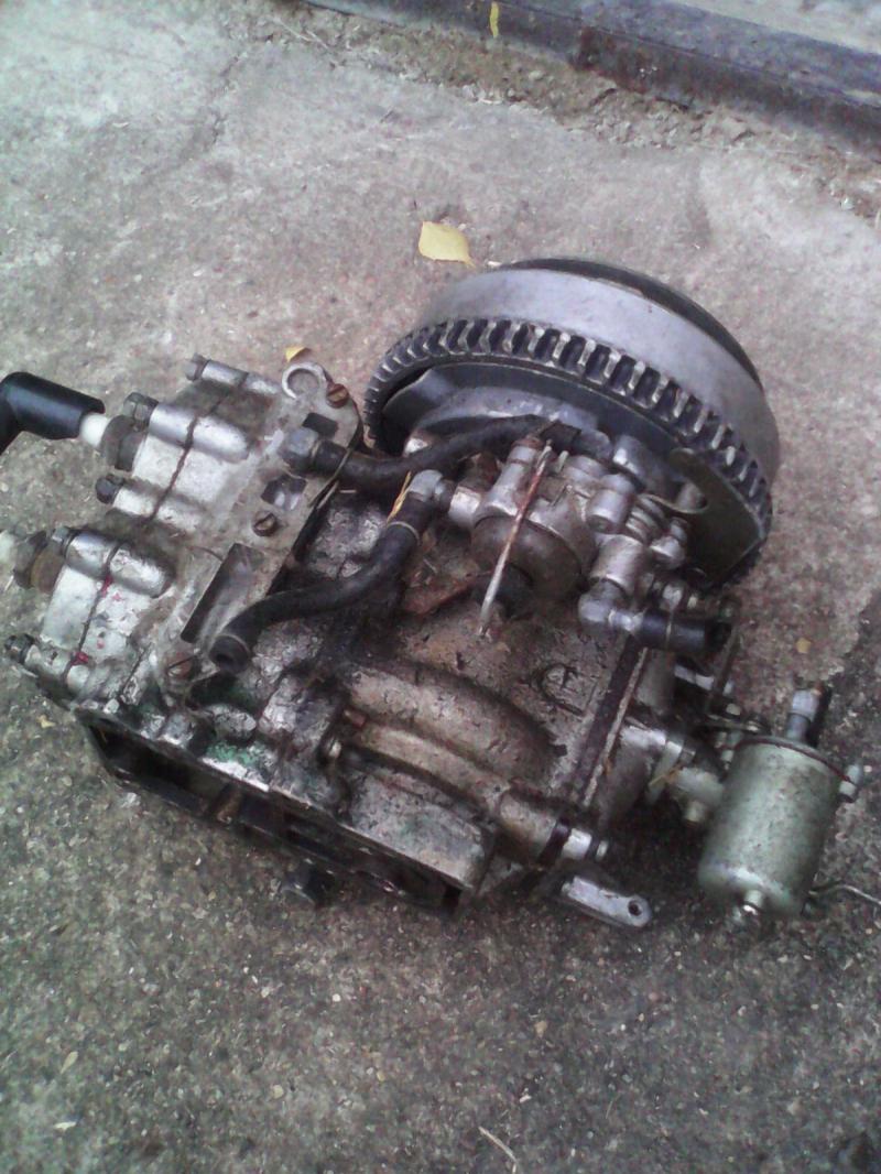

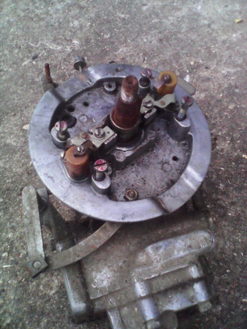

Разрбрал я тут Ветерка своего. Некоторые моменты расписал в соот-х темах. Но в общих чертах меня вот что удивило. Мотор не вскрывался, всё родное. Но почему то больше всего досталось нижнему цилиндру. Больше всего выношен именно он. Поршень вообще болтается как го.... в проруби. Почему так :? Но самое главное коленвал цел.
И вот ещё что меня поразило. Помню, что где то был комплект прокладок. Пошёл к отчиму искать, и ведь нащёл. Полный комплект на весь мотор, включая крыльчатку помпы. Как я понял это заводской ЗИП. Где он только не лежал эти 40 лет. Как так происходит :unknown:
Как он не потерялся не пойму. 40 лет!, - в голове не укладывается.
Ладно мотор можно не потерять как то, но прокладки! Буду ставить их.

ПыСы: разобрал я мотор. Ситуация аналогичная с 12м. Симптомы те же самые, опять досталось нижнему цилиндру. В общем и целом мотор не лучше не хуже по состоянию. Хотя нет, вынос колец больше, 1 и 1.5 мм на стыках. Теперь буду читать от чего втулки верхние на него подходят :?
