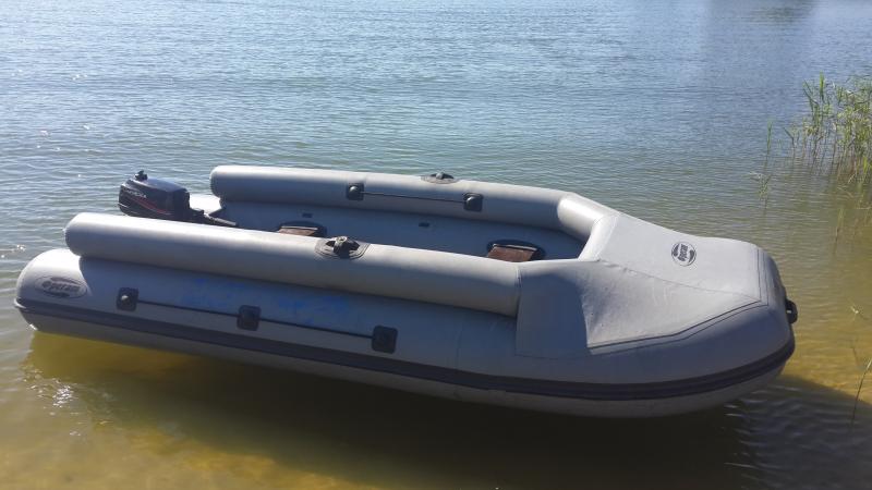

фрегат 340 ф
эвинруд 10-15
случаем не такую прикупил....
не переживай,лодка еще и нас переживет...тоже брал с заплатками ...полы поменял на стрингера ну и по мелочи кой чего...
залазить в лодку не удобно,только с переда ...
если чего надо спрашивай подскажу...
по тенту сколько не искал,так и не нашел кто изготовит...если найдешь сообщай..

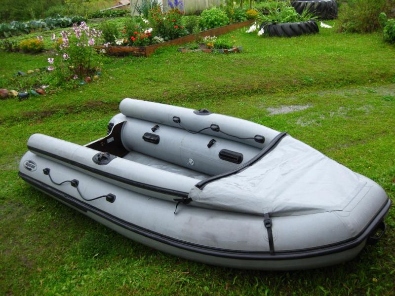

Александр, лодка почти такая, только у меня носовой тент полусъёмный. И спереди фальш борта заужаются.
Тэнт мне обещали с лёгкостью здесь сделать (не реклама) http://moskva.navolne.pro/lodki_pvh/cat ... odok-pvkh/ только глядя на твою и мою лодку, думаю всё равно нужно кое чего уточнять по размерам и фото. Но от тэнта я отказался на этот год, лучше мотор куплю.

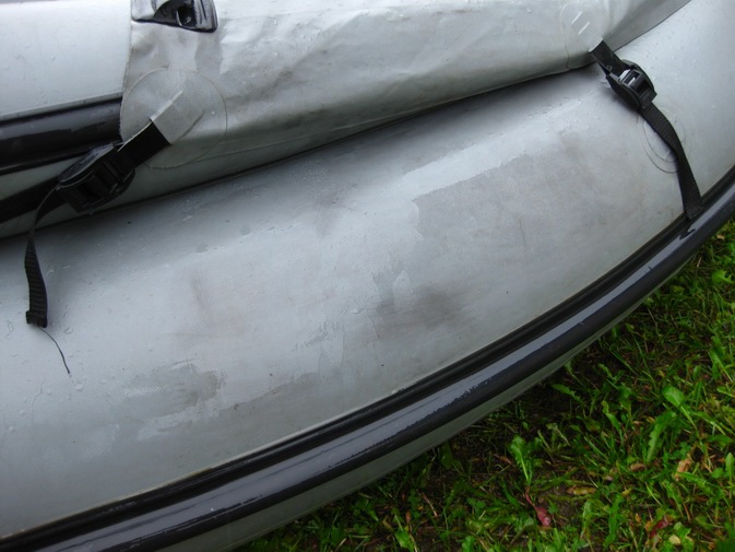

Фотки вечером. А сейчас накачал лодку, и захотелось мне её помыть, много всяких пятен, включая каких то чёрных, типа от сапогов.
Почитал гугл, гугл пишет что можно мыть как фейри, так и вплоть до ацетона. Фейри понятно, а ацетон страшно. Пробовал уайт спиритом в одном месте, что то отмывает, что то нет.
Неужели правда ацетон и растворитель безвреден для пвх?
Вот к примеру пятна и пожелтевшую краску от соли на ьелой машине я оттираю смесью растворителя 646 и уайт спирита. Оттирает всё, и ЛКП блестит кск новая.

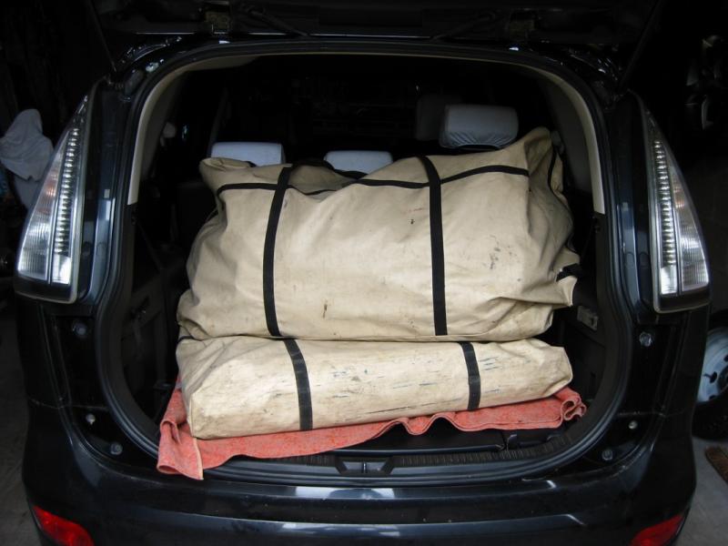

Ну и первые впечатления. Что то маленькая какая то :) Без сланей вообще лёгкая. Мужики смеются, я говорю -лёгкая. А они - так ты же воздуха в неё накачал, вот она легче и стала :D В мешке она плотнее лежит, поэтому тяжелее. И ведь не поспоришь :D
Думаю проблем с транспортировкой не должно быть.

Юра, да не будет проблем с перевозкой, смотря какая машина конечно :) Насчет растворителей не подскажу - свою мыл всегда после рыбалок сразу водой на берегу без всякой химии, поэтому до таких пятен не доводил.

Отмывается хорошо любой хоз химией и щеткой с короткой и жёсткой щитиной. Ацетоном не стОит. Он агресивный к ПВХ. Лодку не съест, но краску с ПВХ сотрёт и оставит матовые пятна.

Ацетон и этилацетат - ВРЕДНЫ для ПВХ
Бензин, керосин, уайтспирит - БЕЗВРЕДНЫ для ПВХ

Не правильно выразился :) . Не краску сотрёт, а цвет свой натуральный потеряет, матовой становится.

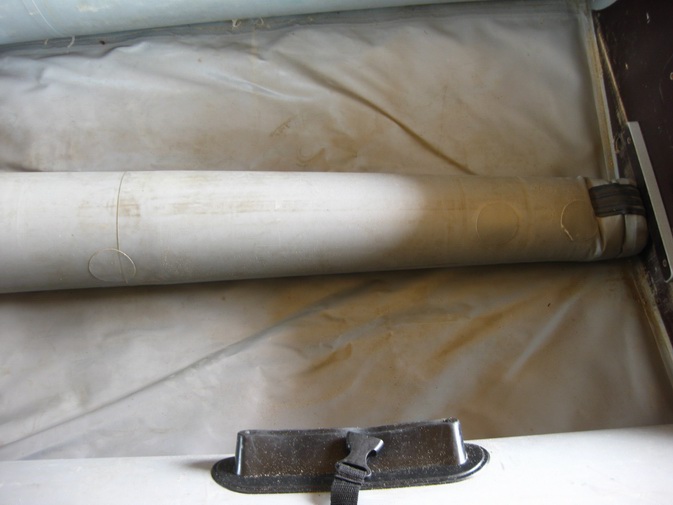

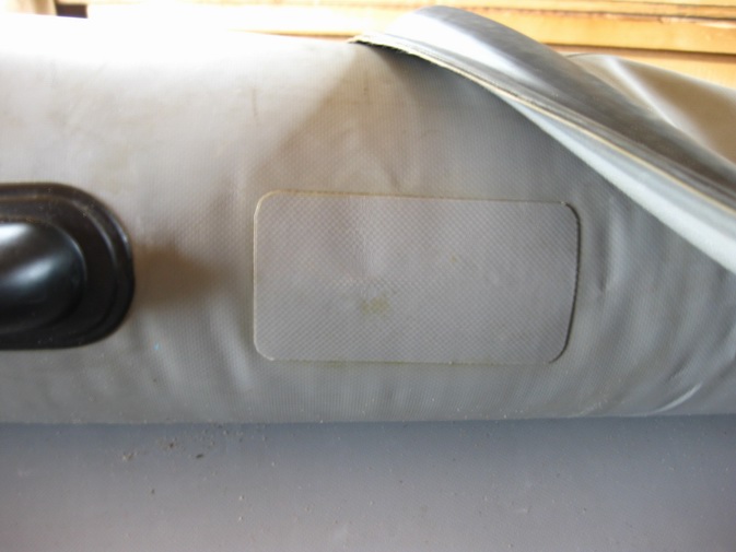

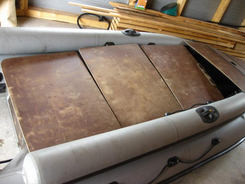

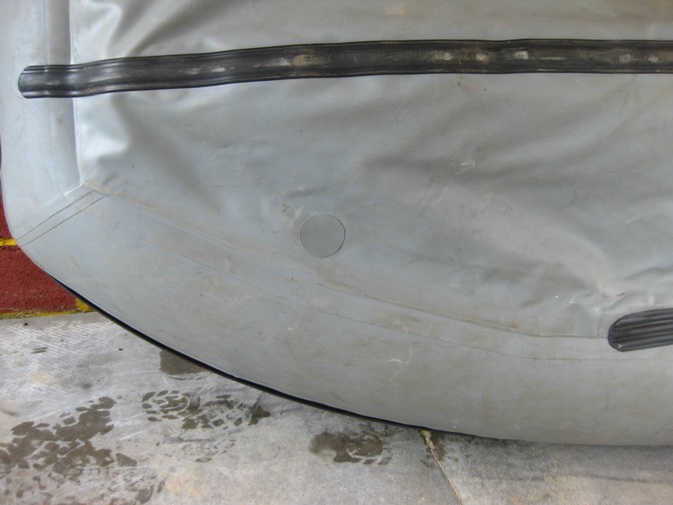

В общем замесил бадягу из всяких фейри, стиральныного порошка и прочего, немного посвежела. Но всё равно сама поверхность грязная. Решил всё же растворителем 646. Оттирает, но не до конца. Тем не менее один борт почти оттёр. После того как оттирал, сразу вытер всё насухо. Вроде ничего критичного. По крайней мере было хуже.

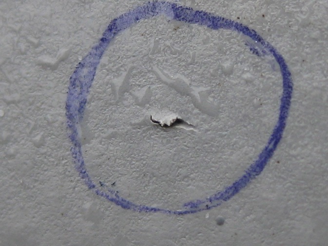

Ну и пока мыл и шмыкал, обнаружил Ппшшшш - всё таки одна микроскопическая дырочка мне в наследство осталась, а без воды бы и не услышал. Сделал макросЬёмку прорехи, по всей видимости укол от блесны или крючка. Обезжирил, капнул клеем, вроде норм.

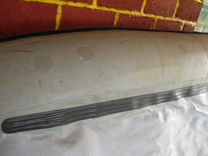

Ну и ещё пришёл к выводу, что лодка какое то время болталась в воде, о чём свидетельствует позеленевшая кромка по ватер линии. Заплаток насчитал 8 штук, ну и последний прокол.
Слани погнуты дугой и винтом. По всей видимости они не вынимались. Общий вердикт - лодка вполне ничего, но за ней не ухаживали, то есть это была рабочая лошадка.
Ну, со временем приведу в божеский вид, это я люблю)) Вёсла уже починил на скорую, подложив под алюминиевые трубки куски строительной рулетки. Это конечно не беддинг с эпоксидной смолой, но люфтов уже в разы меньше. Почему было не сделать хотя бы пол весла из алюминиевой трубы, не понятно. Ручки деревянные, остальное люминь, было бы отлично.
Ну и фотки обещанные. Фотки сжал до оптимального размера, что бы не тратить ресурс.

Сегодня дособрал лодку, постелил пайолы, привесил вёсла на транспортировочные ремешки )) Блин, классная лодочка, нравится она мне. Привёз мотор сегодня. Нормальный мотор, рабочий. Под колпаком чистенько. Только у владельца, или у тех кто его эксплуотировал, малость руки заточены неправильно. Сломаны обе застёжки на колпаке. Вместо них 2 шурупа. Не работает аварийная кнопка. Снял, разобрал, отсутствует контактное кольцо. Сделаю из латуни или меди, всё будет работать. Застёжки тоже восстановлю, шурупы это не моё.
В общем комплект вроде как и готов к спуску на воду, да в выходной все братья разъехались. Транцевых колёс нет, а поднять на рейлинги на машину одному можно конечно, если бы это УАЗИК был, а так красочку поцарапать больно боязно. А жену напрягать, не положено.
