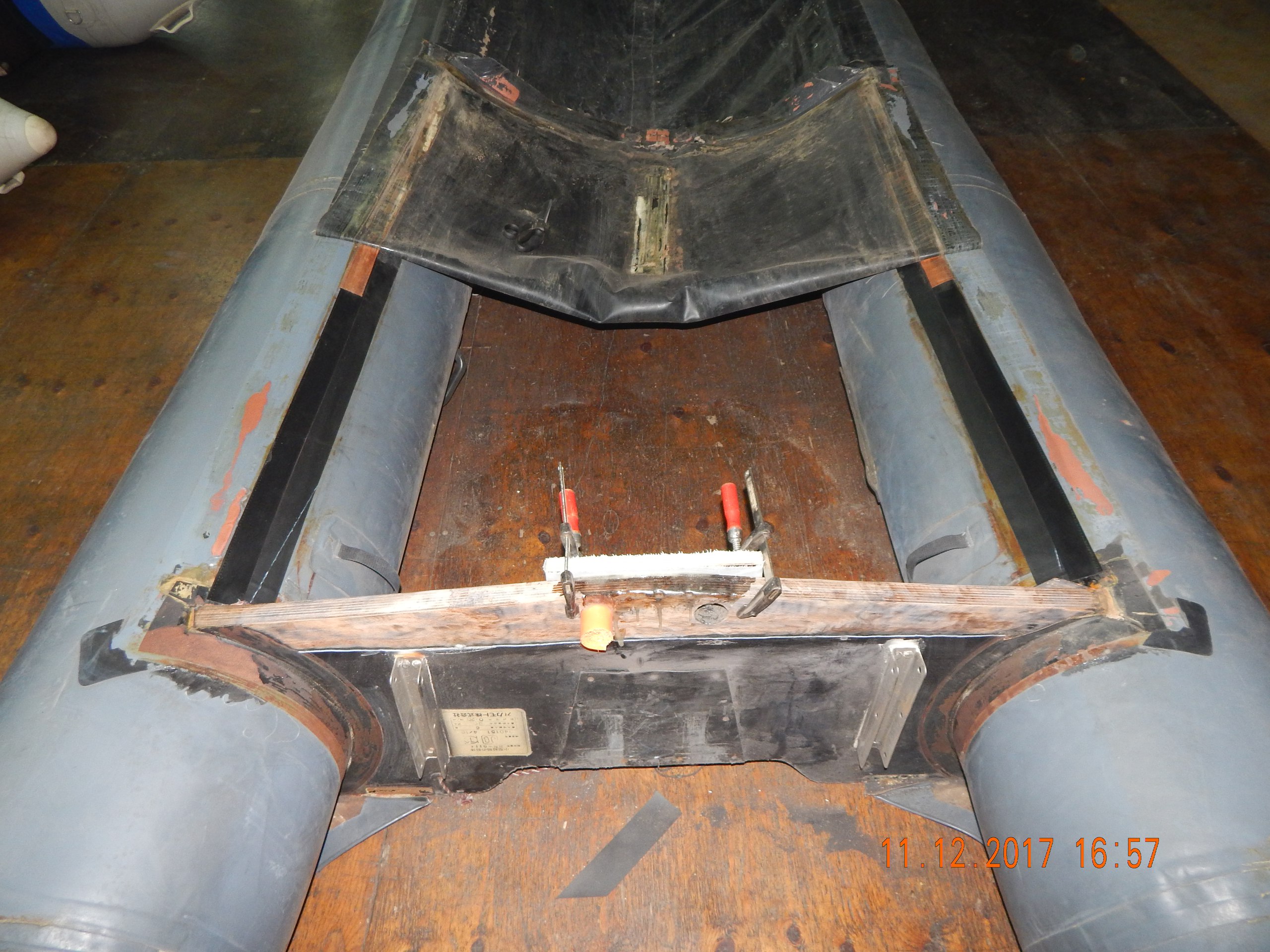

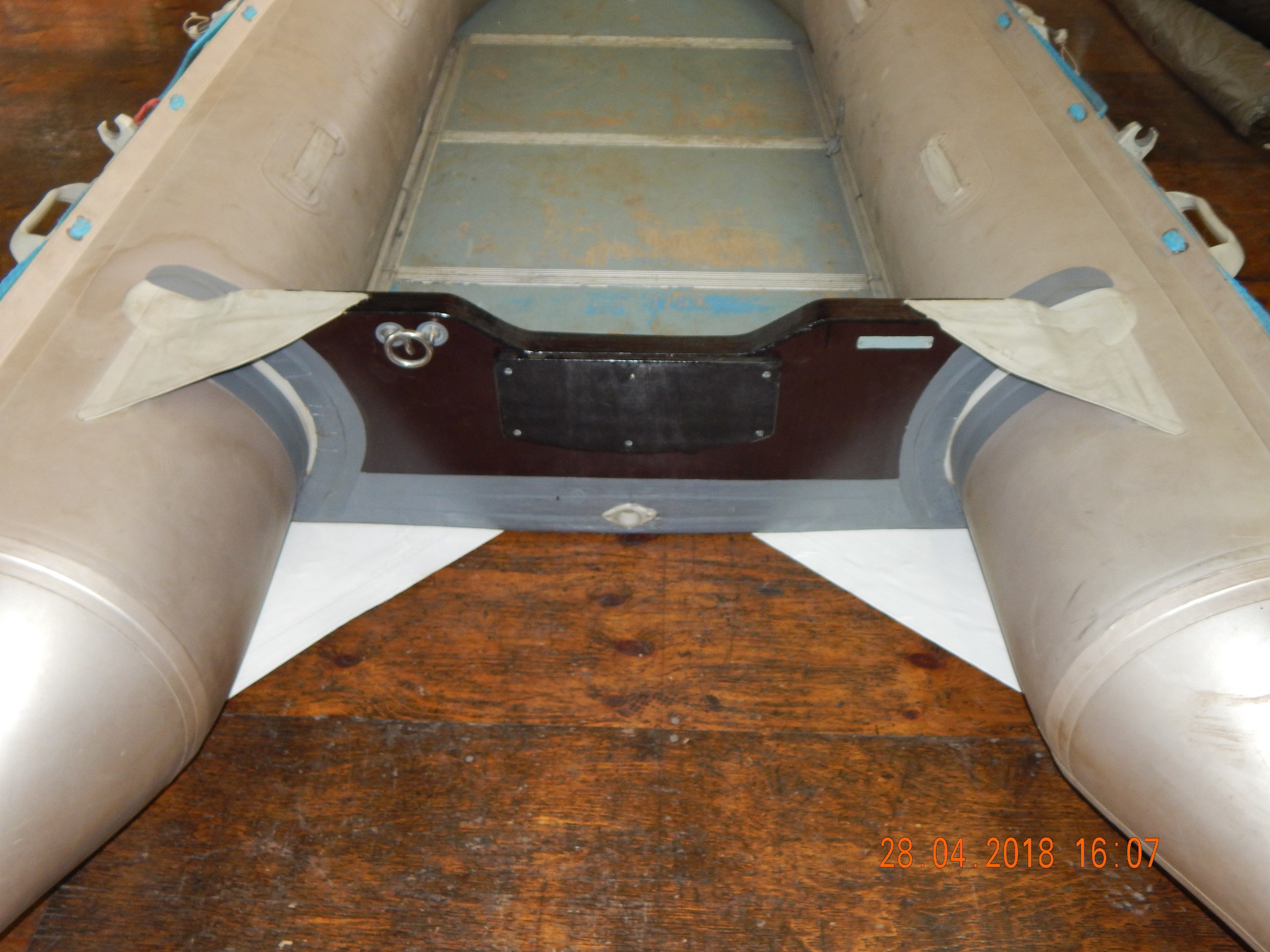

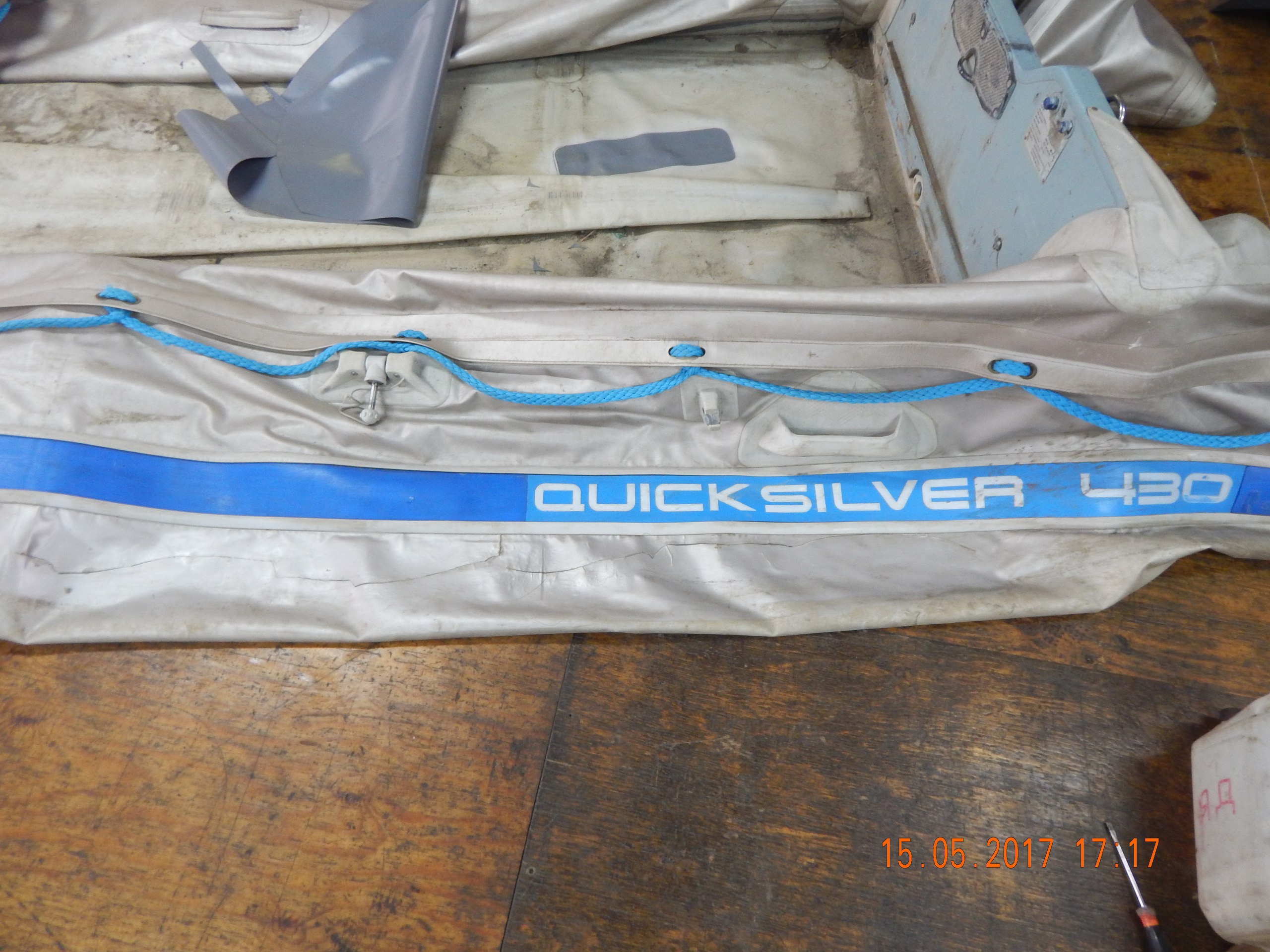

Ацетон это практически единственный в России растворитель который может достать каждый и применить для ремонта лодки. Галоша , как правильно написано имеет масла, но не только в добавках , но и как низший по крекингу нефти компонет как следствие присутствие масел......... Протирая Любой ПВХ ацетоном и сразу начав сварку получим вспенивание верхнего слоя, мелочь, но вид портит. Заплатка задубела на лодке ...... , а где вы взяли эту заплатку ??? - вырезали со старой лодки да вот вам и "ДУБ" , лодка тонкая , а заплатка толще ......"ДуБ" ну и наконец заплатку как правило ставят с двух сторон, итого 3 слоя вместо одного. Клеил лодку в этом году Квиксильвер 430 1997 г выпуска ...... и еще одна резиновая...... "ОКОМОТО 420" - (Фирма делает презервативы и сапоги про лодки не нашет), так на обоих транцы из буковой фанеры, лодки на воде заплатки не дубеют .......
