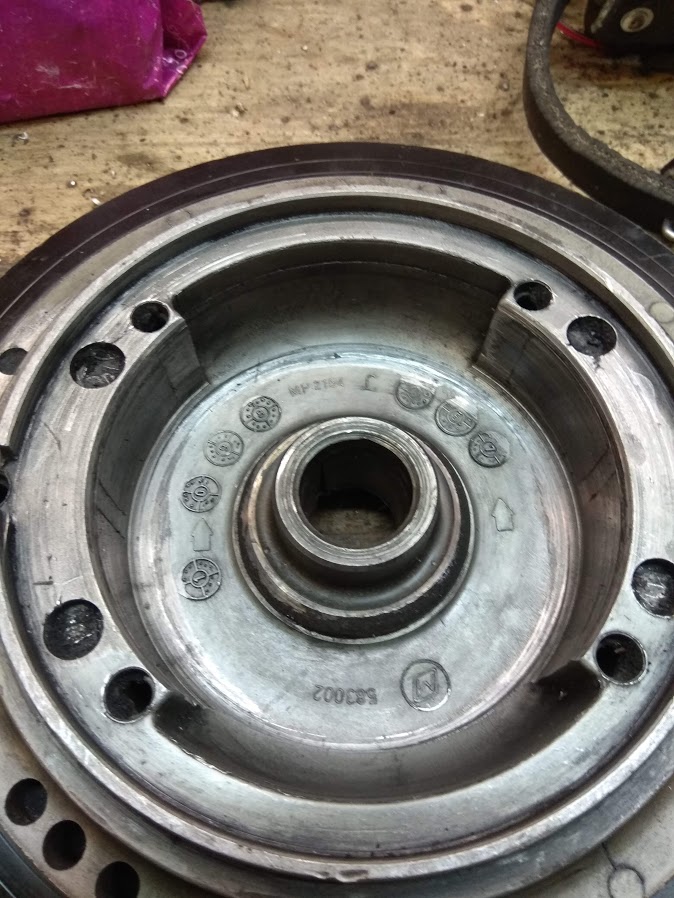

Был сегодня на рыбалке и пытался посмотреть сколько катушек, ни чего там не видно ,все закрыто или в корпусе или основанием пока не понял, попробую компасом

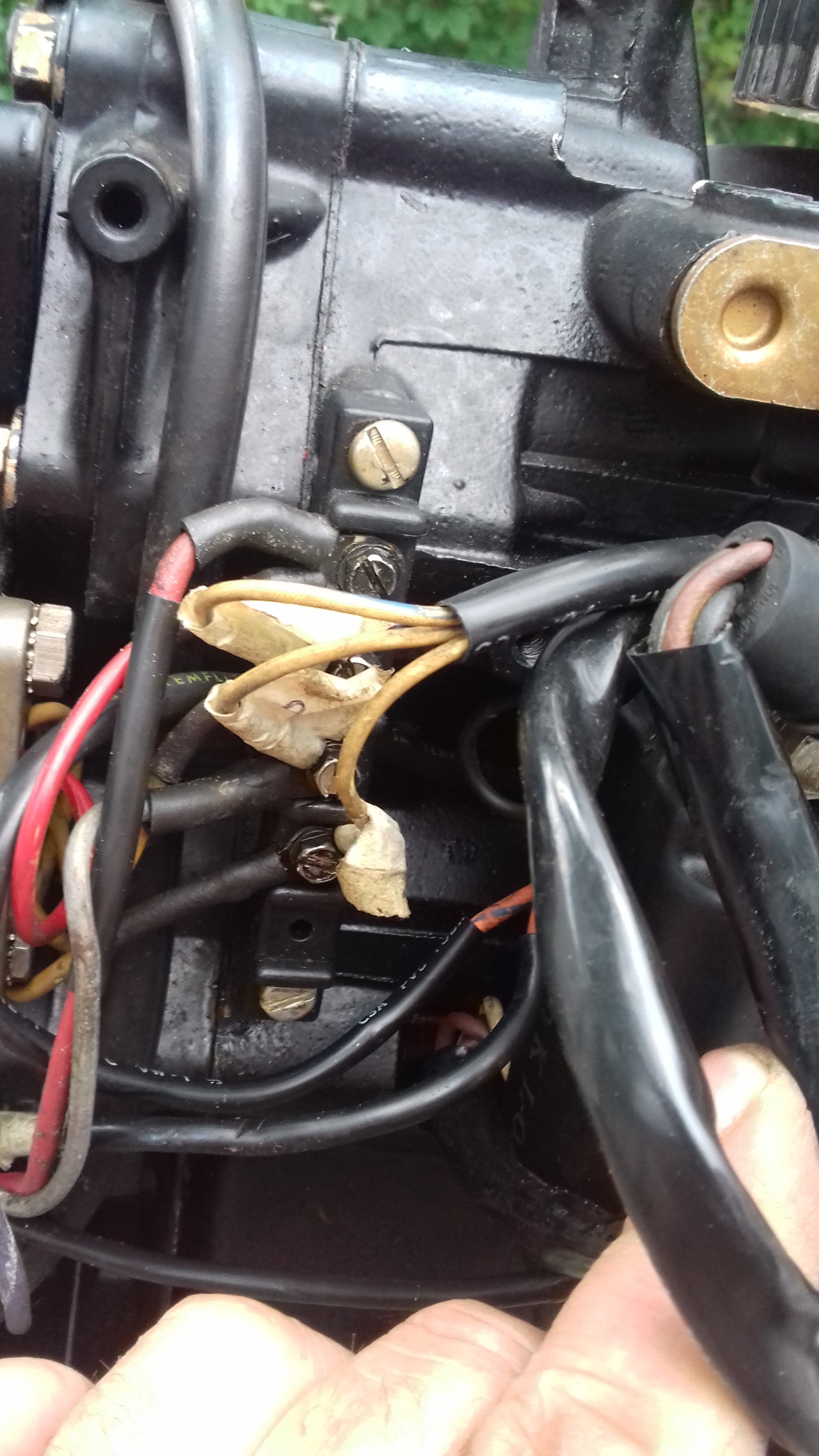

Всем привет,Компас пока не купил а снимать маховик почему то не охота, вопрос в другом выходит три провода к каому подключать тах ?

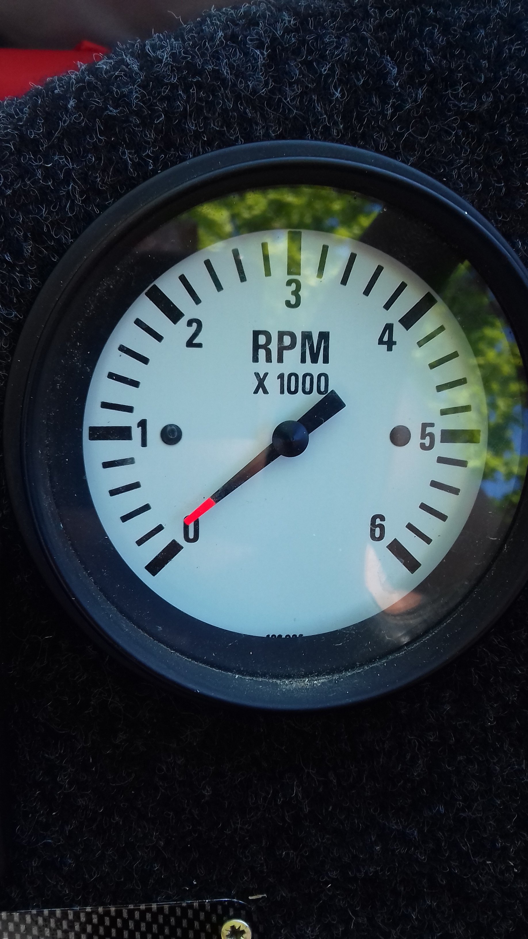

Здравствуйте, подключил тахометр мореман а он показывает до определенного числа оборотов потом поставил конденсатор стал показывать нормально спустя час опять начал показывать неправильно конденсатор поставил на скрутку может в этом дело?
Добавляй конденсаторы пока не получишь результат. Это самое простое что можно сделать.

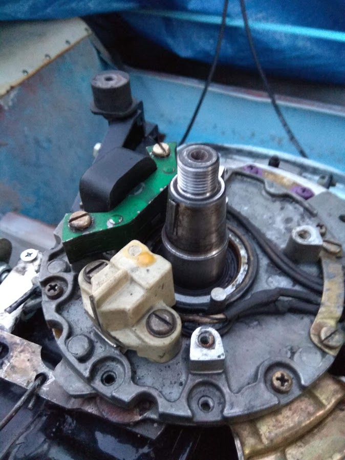

Игорь, АКБ подключена к выпрямителю? Он вообще есть? И рабочий ли?
Подключил свой старый все работает .с зарядкой еще не разбирался пока незнаю как подключить и походу на моем нет выпрямителя .есть диодный мост
.нужно разбираться что куда
3 914
.с зарядкой еще не разбирался пока незнаю как подключить и походу на моем нет выпрямителя .есть диодный мост .нужно разбираться что куда
Диодный мост и выпрямитель- это одно и то же.
Стандартных регуляторов напряжения на Джонах, я что то пока не видел. А вот стандартный выпрямитель, очень плохого качества сборки и самих деталей, видел. И даже разбирал для знакомства с конструкцией.
В общем причина лежит в выпрямителе. Точнее в цепи подключения выпрямителя к массе и АКБ.
Пока таковая отсутствует, тахометр работать не будет.
Этот момент подробно описан в теме ранее. Поищи, если не затруднит тебя.
Родной тахометр Джона, на зажигание подключаешь?
Сделай пожалуйста фото, куда ты его подключаешь.

Маленькое видео

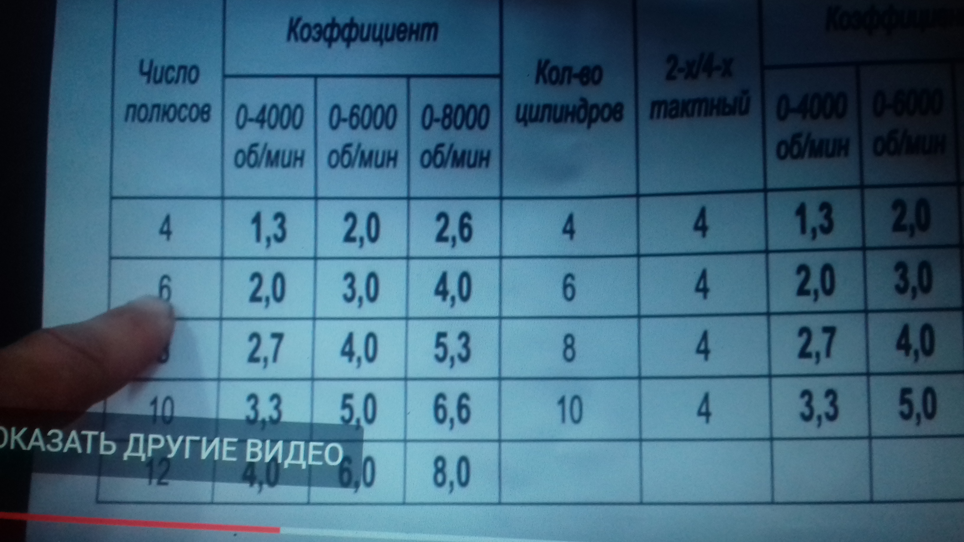

Гуру, а сколько полюсов выставлять на КУСе для этого благословенного маховика?

5-10 кажись

я по этой таблице ставил левая сторона джонсон 40 лс 98 г 12

5-10 кажись.

За один оборот компаса вокруг маховика стрелка делает два полных оборота. То есть два раза "северным" концом, два раза "южным" поворачивается к маховику.
Может все- же четыре? :oops:
