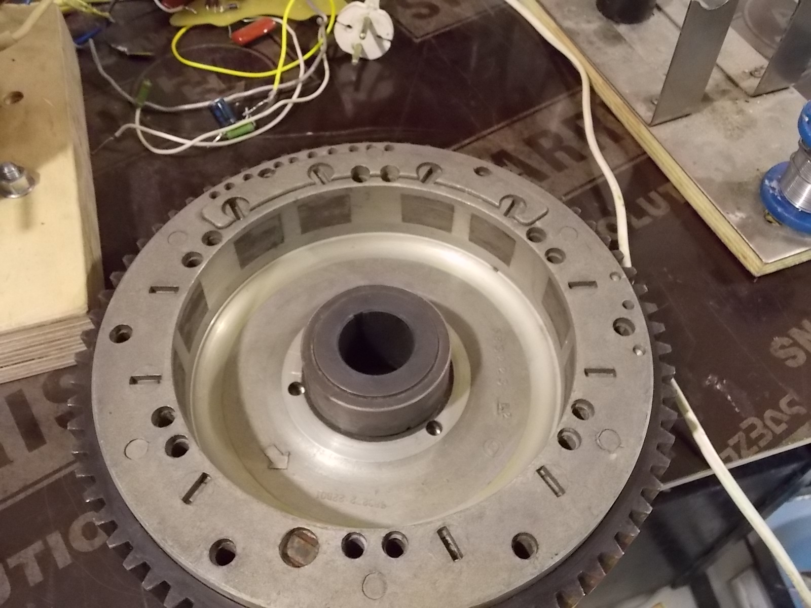

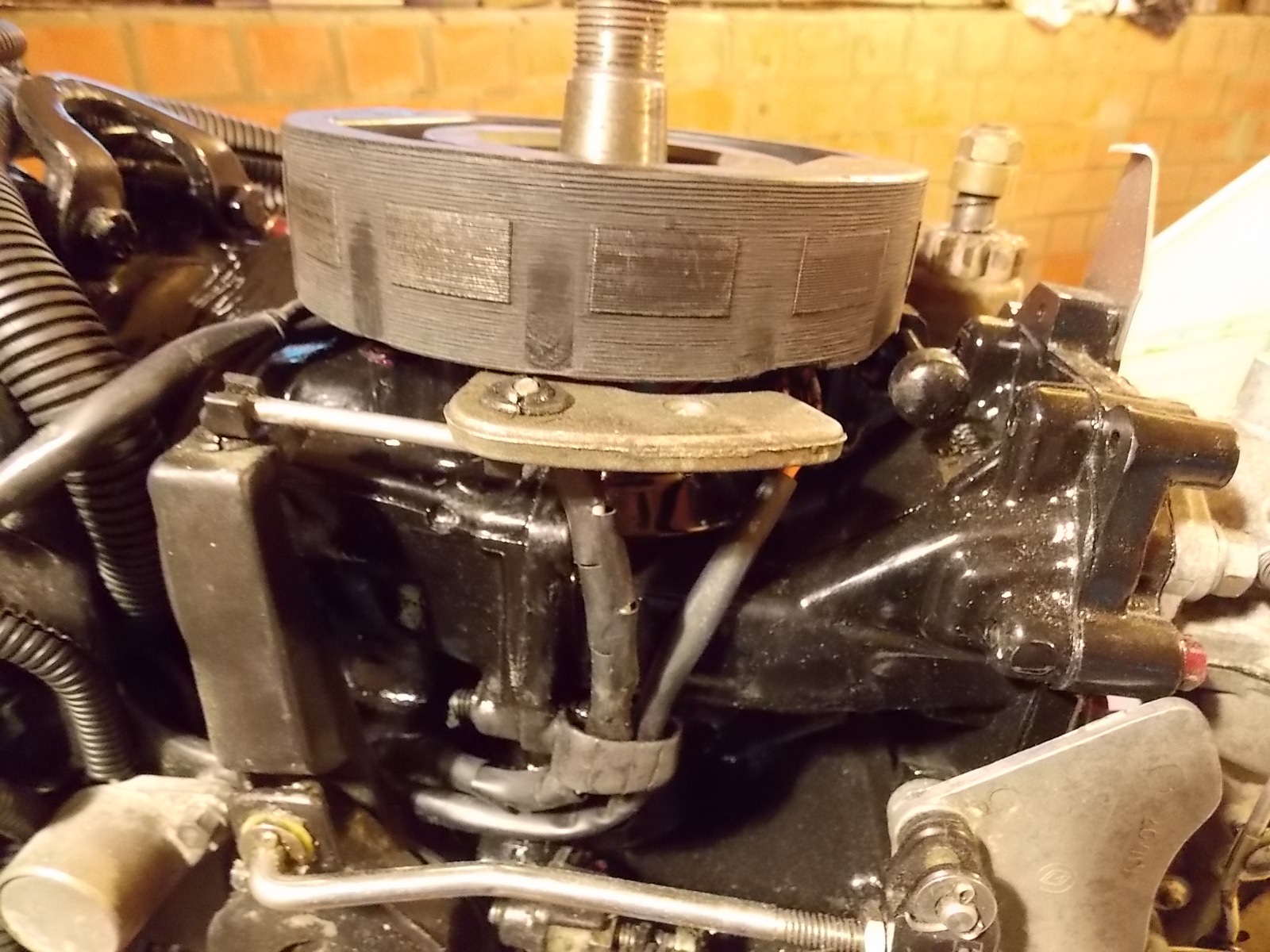

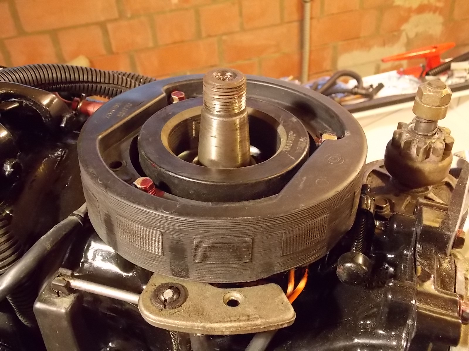

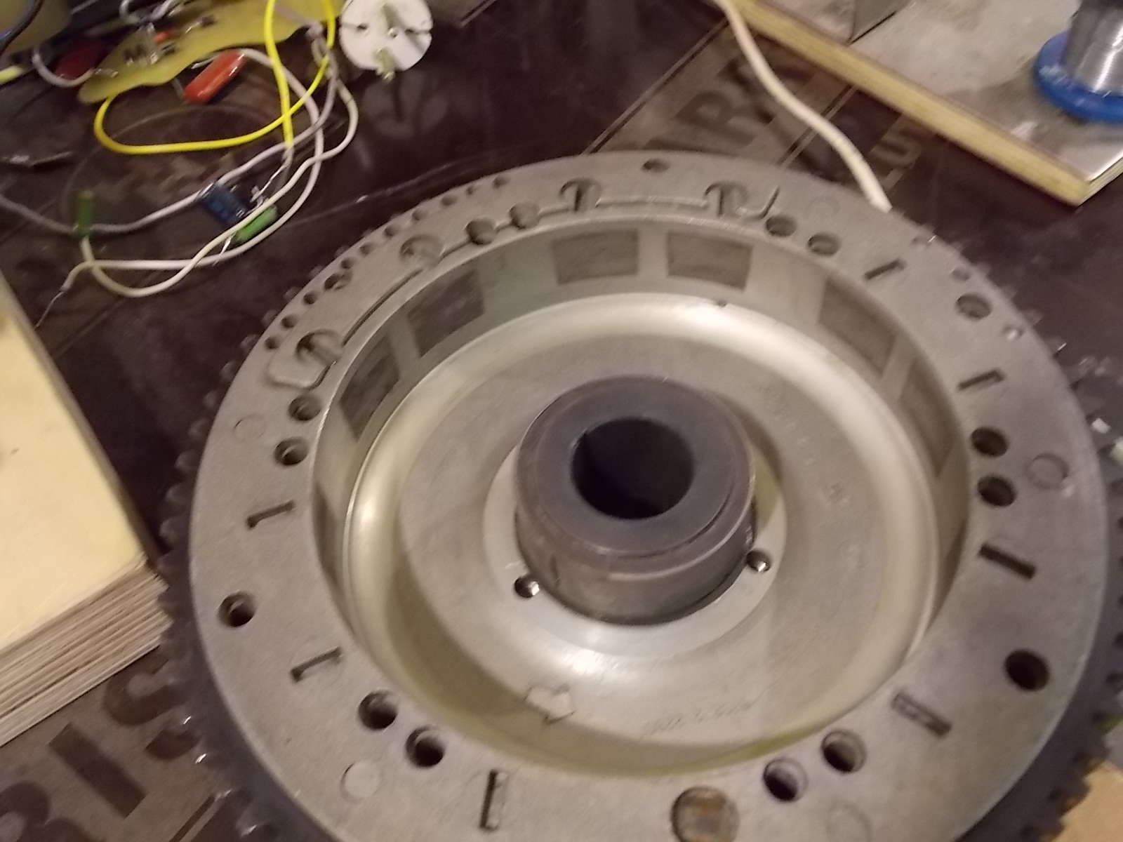

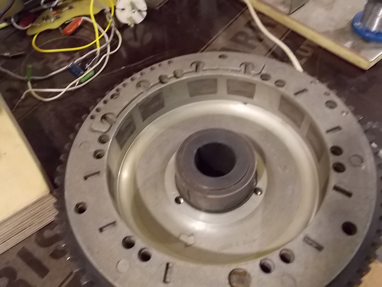

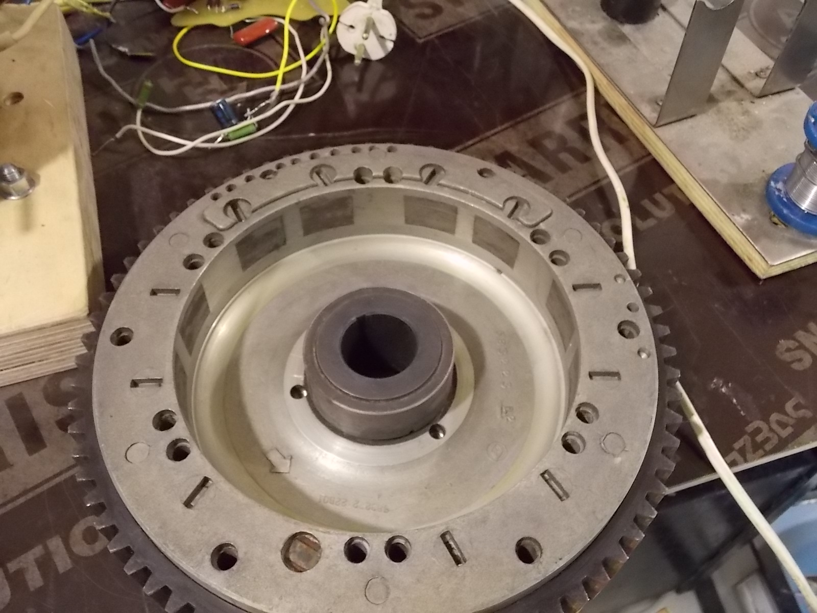

В начале все вродибы понял но пока прочитал всю тему мозг вскипел, отсюда глупый вопрос, в списке подключения моторов два пункта все джоны эвины 2т до 70 лс -- 10 полюсов , но ниже 40-50 лс после 93 года 12 полюсов и вот ломаю репу, у меня джонсон 98 г 40 лс , так сколько в нем :crazy:
3 911
Если мотор у тебя старше 93 го года- значит должно быть 12 полюсов.
Проще всего это проверить подсчитав количество катушек на генераторе.
12 катушек- значит 12 полюсов.

тоесть чтоб посчитать нужно снимать маховик ? или я невкурю ни как

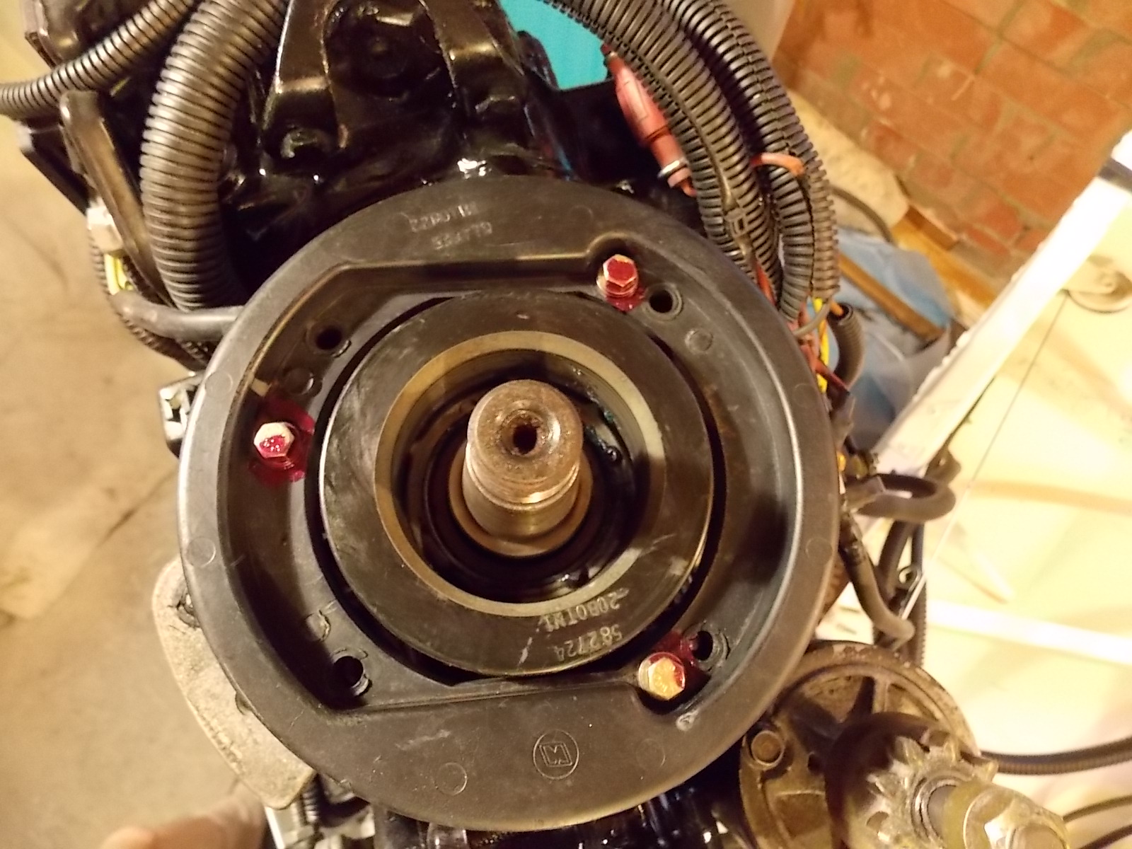

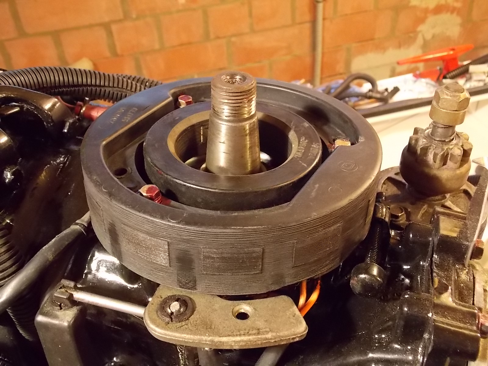

3 911

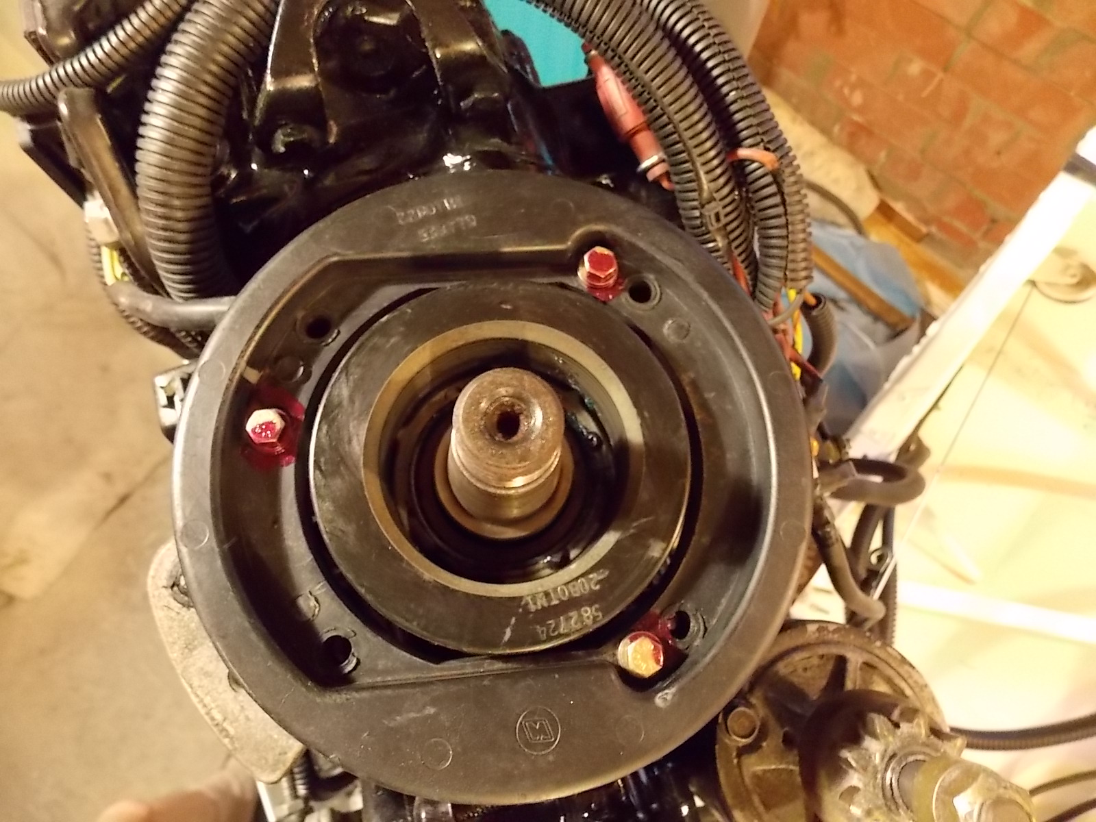

Можно и не снимать. Компасом проведи вокруг маховика и посчитай сколько раз стрелка повернется.
Катушки на моем Джо укомплектованы в пластиковую обойму. Увидеть их не снимая маховик не получится.
Но снимал маховик я исключительно что бы ознакомиться с конструкцией.
