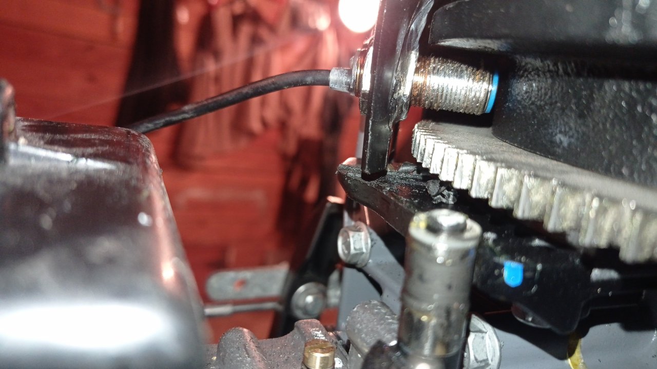

Всем привет. не получилось у меня завести тахометр с али ни по катушке генераторной ни по сигнальному проводу от стабилизатора-"приблуды".
хх более-менее показывает, а вот что-то выше начинаются скачки с разбросом в 500 об.
Причем у меня 2 разных тахометра ведут себя примерно так же.
Решил идти по схеме ДПКВ из 1 поста.
Я ж правильно понимаю что в этом случае 1 из контактов ДПКВ кидаю на массу (любой?) а второй к прибору?
И выставляю множитель равный кол-ву зубов маховика.
Какой зазор выставлять между датчиком и маховиком?

Холла есть. его не хочу, там плюс который надо отдельно мне тянуть.
Заказал от ВАЗ индуктивный ДПКВ.
Крепеж буду на 3д-принтере печатать.

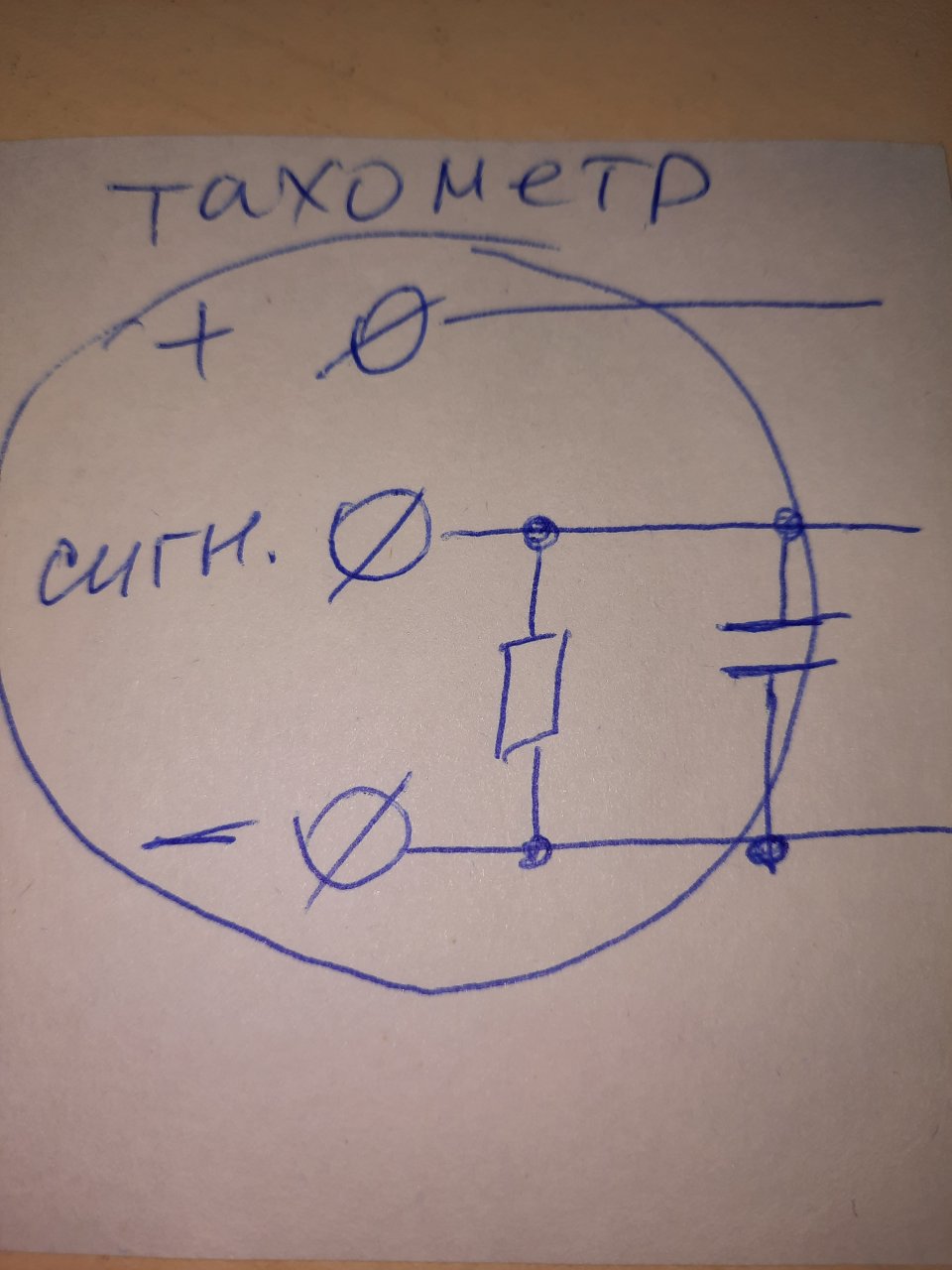

...хх более-менее показывает, а вот что-то выше начинаются скачки с разбросом в 500 об.
Причем у меня 2 разных тахометра ведут себя примерно так же...
Это значит, что на тах наводятся помехи в пучке проводов от мотора до консоли.
Прямо на выводах таха между сигнальным и минусом поставьте резистор 5..10кОм и конденсатор 0,33..1мкФ не электролит.
спасибо попробую. не электролит знач не бочка? СМД пойдет?
