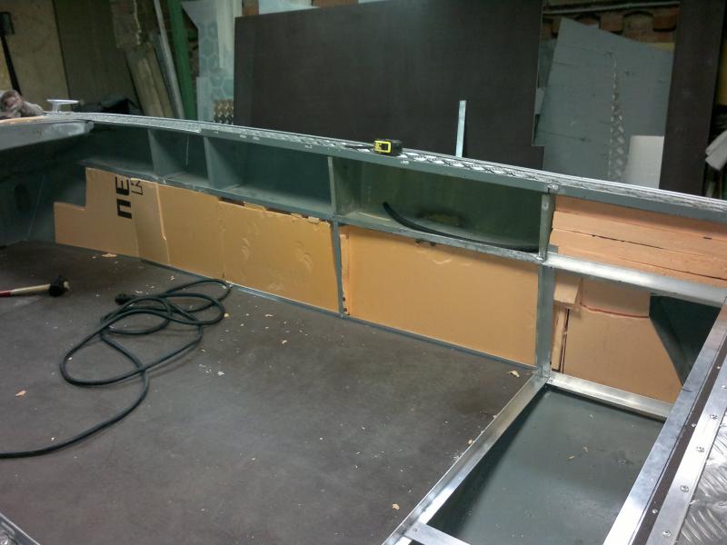

:shock: Почему строительным пенопластом!? :? Надо бы пеноплексом.Он воду не впитывает в отличии от строительного. :good:
Карамазов
26.01.2015
926
78
г. Череповец
Suzuki DT30RS, Yamaxa-4
Володя прав, обычный гигроскопичен, воду впитывает и гниёт, тяжёлым становится. Надо бы вынуть и заменить пеноплексом. На сосвем безрыбъе (отсутствие пеноплекса) можно и обычный пенопласт запаивать в плотный полиэтилен, но это долго.
Гниющий пенопласт темнеет, разбухает, воняет и отнимает от кармы 50 очков минимум. :crazy:

Хмм... :? Так все грустно с пенопластом? С толку сбило то, что заводские блоки плавучести, которые выковыривал, были пенопластовые. Так еще и бортовые панели собрался сажать на заклепки, т.е. быстро их снять-поставить не получится. Значит буду переделывать. Спасибо, други, что хоть вовремя тормознули кривой полет.

Андрей, а какие они будут, лодка проектировалась в конце 60-х. Пенопласту время не страшно, но воды он хапанёт обязательно.

:? Я так думаю,что такой "садомазохизм" с пенопластом не нужен.Имею в виду такую плотную закладку.Думаю укладка нужна по проще.Разница в объёме мизерная,а трудо затраты и время уйдёт не мерено .Я делаю так;На истину не претендую! ;)

Согласен, Володя, полностью. Как ты делаешь - и практичнее, и быстрее, и само качество набивки ничуть не хуже. Но тут уже как-то своего труда жалко. Такая набивка мне виделась, под нее нарезал-подогнал-пронумеровал кучку картоновых шаблонов. По ним и резал пенопласт. Щас, по готовым шаблонам, думаю значительно веселее пойдет. :)

Можно оставить пенопласт, но тогда надо сделать так. Из нескольких вырезанных кусочков сформировать большие блоки, склеив строительной пеной, затем густо покрыть блоки клеем ПВА (лучше в 2 слоя) или обернуть "строительным бинтом", вымазанным эпоксидкой. После высыхания, покрасить хорошей водостойкой краской (не акрил!), лучше на 2 раза. В этом случае пенопласт никогда не наберет воду
1 354
Вы считаете так дешевле и проще чем просто заменить пенопласт на пеноплекс? И что эпоксидка не будет греметь по корпусу или придется еще потом выдумывать чтоб не гремело?

Спасибо за предложение. Но, с моей "любовью" к клеям-краскам... :pardon: Все-же решил взять пеноплекс и сделать по-уму. Руку на вырезке набил, да и шаблончики - вот они, в уголке топчутся, ждут. :D
К стати, други, вопрос дилетанта: пеноплекс и пенополистирол сильно разнятся?
1 354
У твоей задумки вентиляция отсутствует, это тоже не хорошо. Хоть какое нибудь движение воздуха должно быть

:) Андрей,если будешь всё таки делать по "моему" то бери 30 -40 мм толщиной. По бортам будет проще укладку делать.Особенно ближе к носу лодки.Меньше стругать придётся. :yes: И Алексей прав! При сильно плотной укладке возможен конденсат между частями .Что бы не мудрить с вентиляцией ,укладывать надо посвободнее .А то если по феншую то такую бяку покупать придётся! :jokingly: :hahaha: :hahaha: :hahaha: ШУТКА!

По-новой вырезать все детали из пеноплекса - для меня большие затраты личного времени, труда и потому большее зло, чем обмазать клеем и краской. А греметь не будет, если плотно впихнуть. Или впихнуть с незасохшей краской второго слоя, чтобы прилипло к бортам изнутри
Пенополистирол - материал, пеноплекс - торговое название одной из разновидностей пенополистирола (с закрытыми порами), а еще есть технониколь, техноплекс и др.. Пенопласт - тоже пенополистирол, только с открытыми порами. Отсюда разница: пенопласт впитывает воду, пеноплекс и аналоги (техноплекс и др.) - нет.

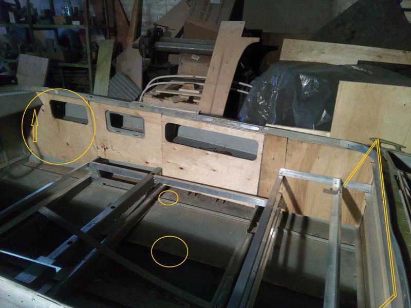

Так-то, какая-никакая вентиляция будет. Думаю сделать так:
- для вентиляции бомболюка насверлить отверстий на передней переборке по бокам вверху, под торпедо;
- за передними боковыми панелями (в большом круге) пеноплекс не вкладывать, плюс окончание панели под торпедо (стрелка) имеет изрядный просвет от борта, т.е. проход воздуха под переднюю слань свободный с обеих сторон;
- в слани между передними и задними сиденьями (под ней бензобак) будут врезаны смотровые лючки (отмечены кружками). Один, по-больше, над топливозаборником и датчиком уровня, второй над щупом-уравнемером топлива (есть такая штука на Волговском б/баке :) ).
- за откидной спинкой заднего сиденья тоже есть изрядные просветы до самого днища с обеих сторон.
Ну, и между внутренними стрингерами, от передней до задней переборки проход-продув свободный.
Достаточно – недостаточно не знаю, но надеюсь.

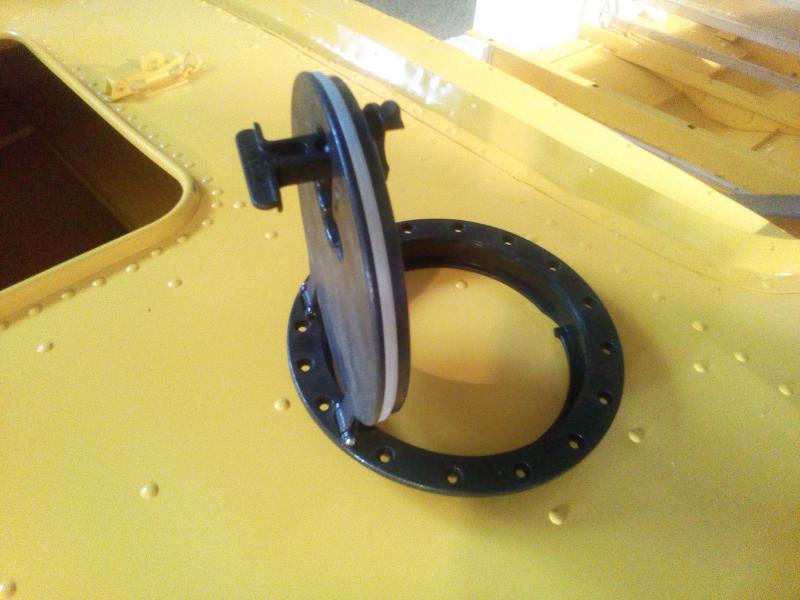

Вот такой лючок. Это больший, 250мм. Меньший, 150 мм, куда-то спрятался.

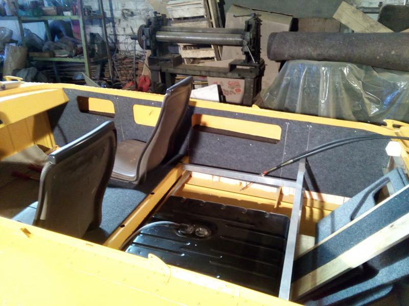

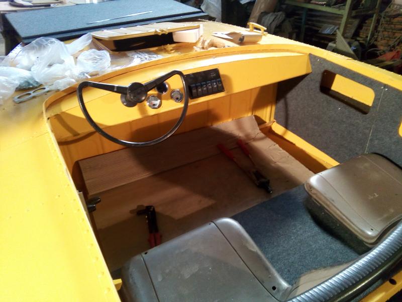

Доброго времени, други! Скоро сказка сказывается, да не скоро дело делается. Упорно и терпеливо продвигаю свой кораблик к воде. Перво-наперво выковырнул пенопласт и набил борта пеноплексом. Установил рулевое, врезал приборы и панель выключателей.
  • 63,3 КБ Просмотры: 1 074
Andrey_111
28.11.2016
549
291

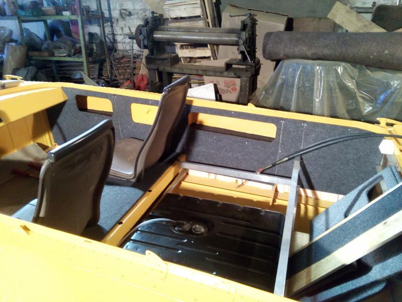

По правому борту зашил панелями, уже на заклепки. Установил передние сидушки. В будущем хочу обшить их кожзамом с каким-нибудь поролоном.
  • 73,6 КБ Просмотры: 984
Andrey_111
28.11.2016
549
291

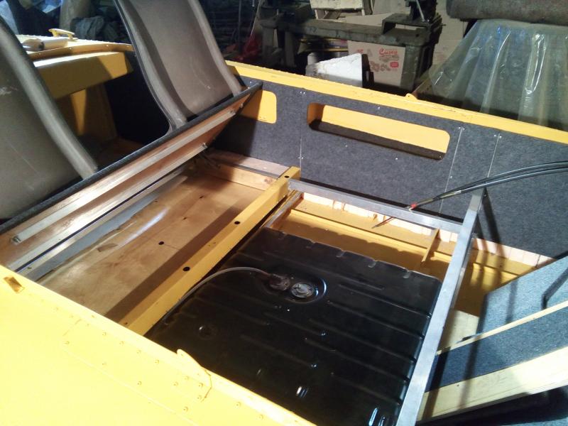

Сидушки на петлях откидываются вперед. Такой получился передний рундук.
  • 68,5 КБ Просмотры: 980

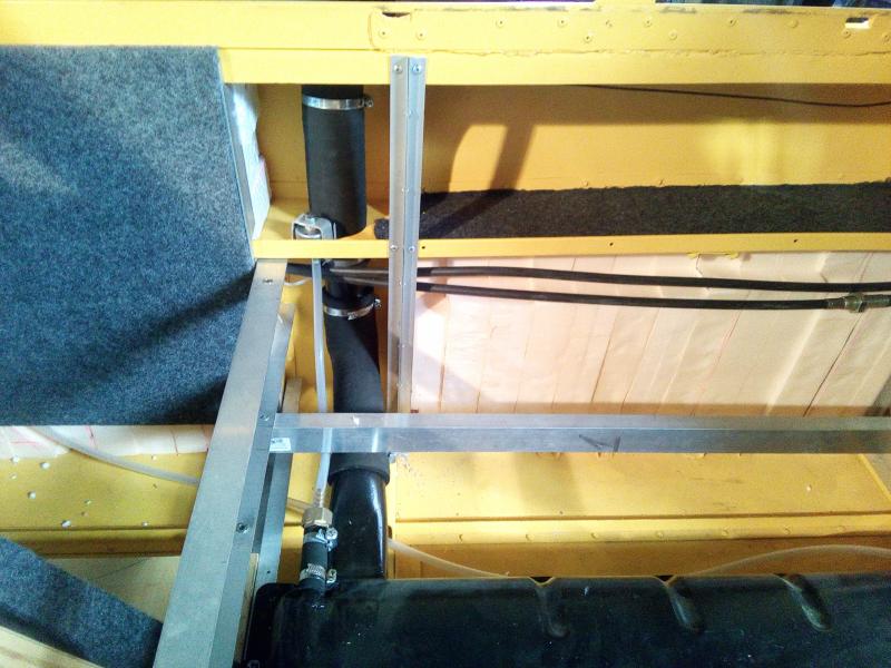

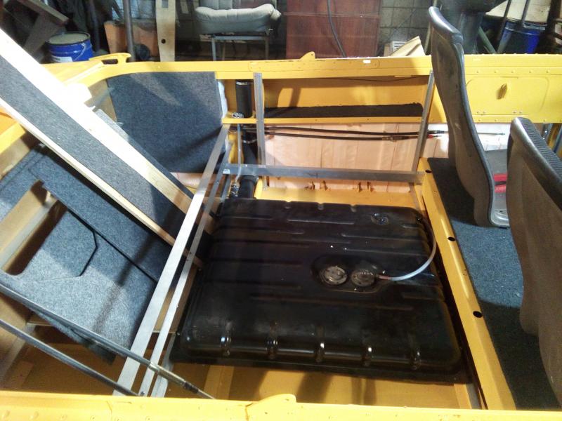

Установил б/бак. Для крепления бака использовал резьбовые заклепки. На резьбовых-же заклепках крепится пайол над баком, чтоб обеспечить достаточно легкий доступ при необходимости.
Andrey_111
28.11.2016
549
291
Обвязал горловину бака и установил дыхательный клапан от газелевского бака.
