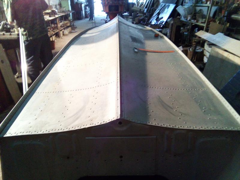

Эти фото в задах цеха, где и происходит ремонт
  • 124,4 КБ Просмотры: 2 036

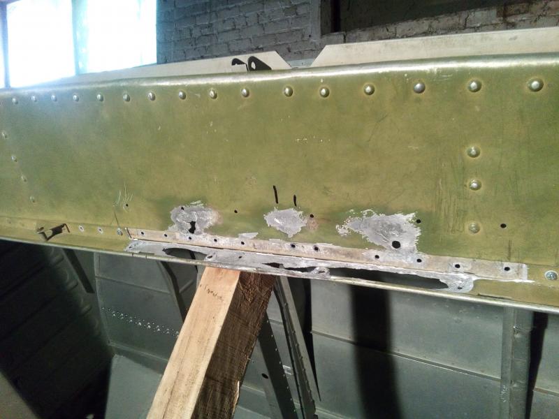

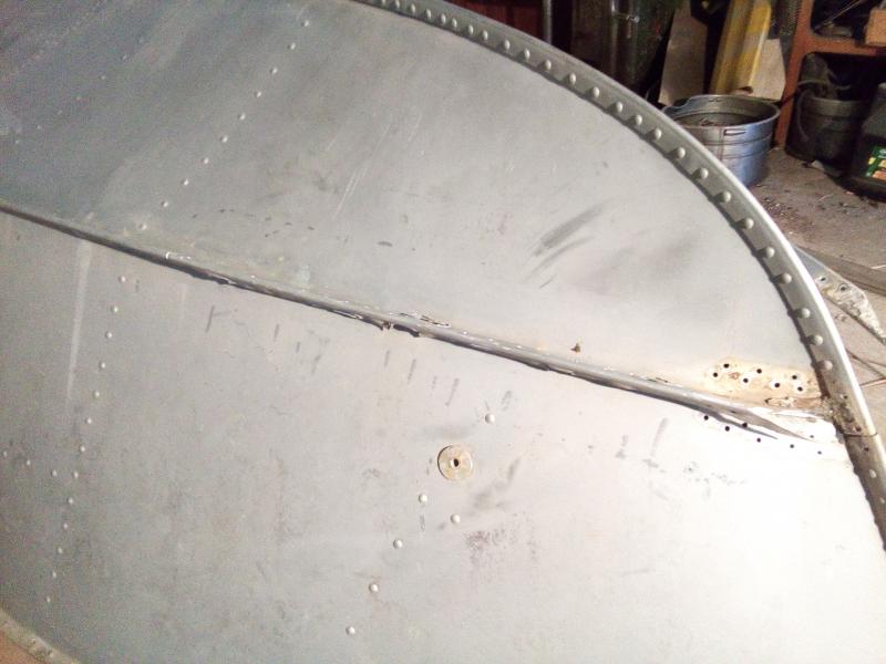

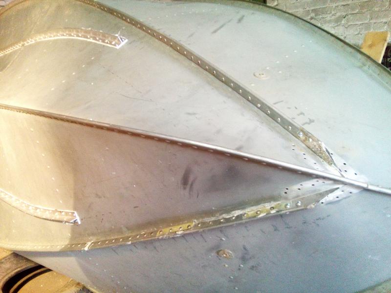

Под скуловыми и носовыми накладками был тот самый белый порошок. Расклепал до неповрежденных участков, обрезал скуловые накладки, вычистил до живого металла.
  • 115,2 КБ Просмотры: 1 984

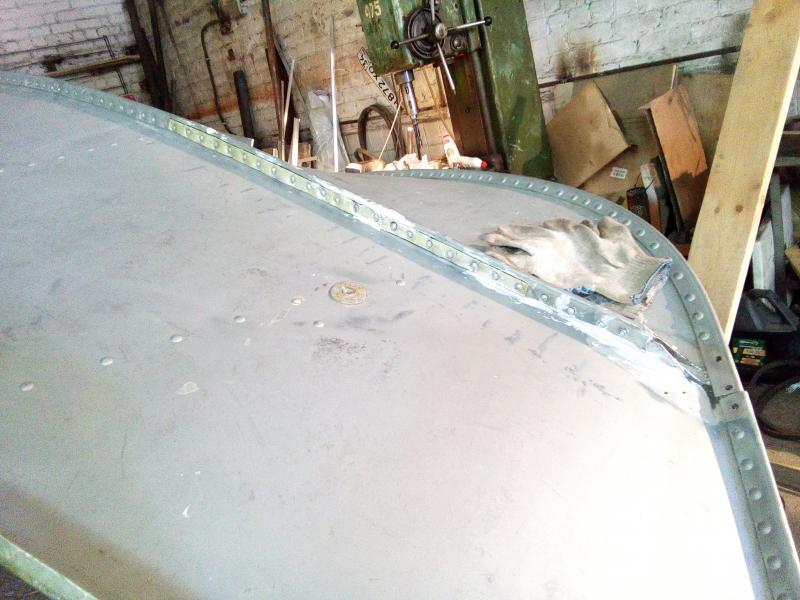

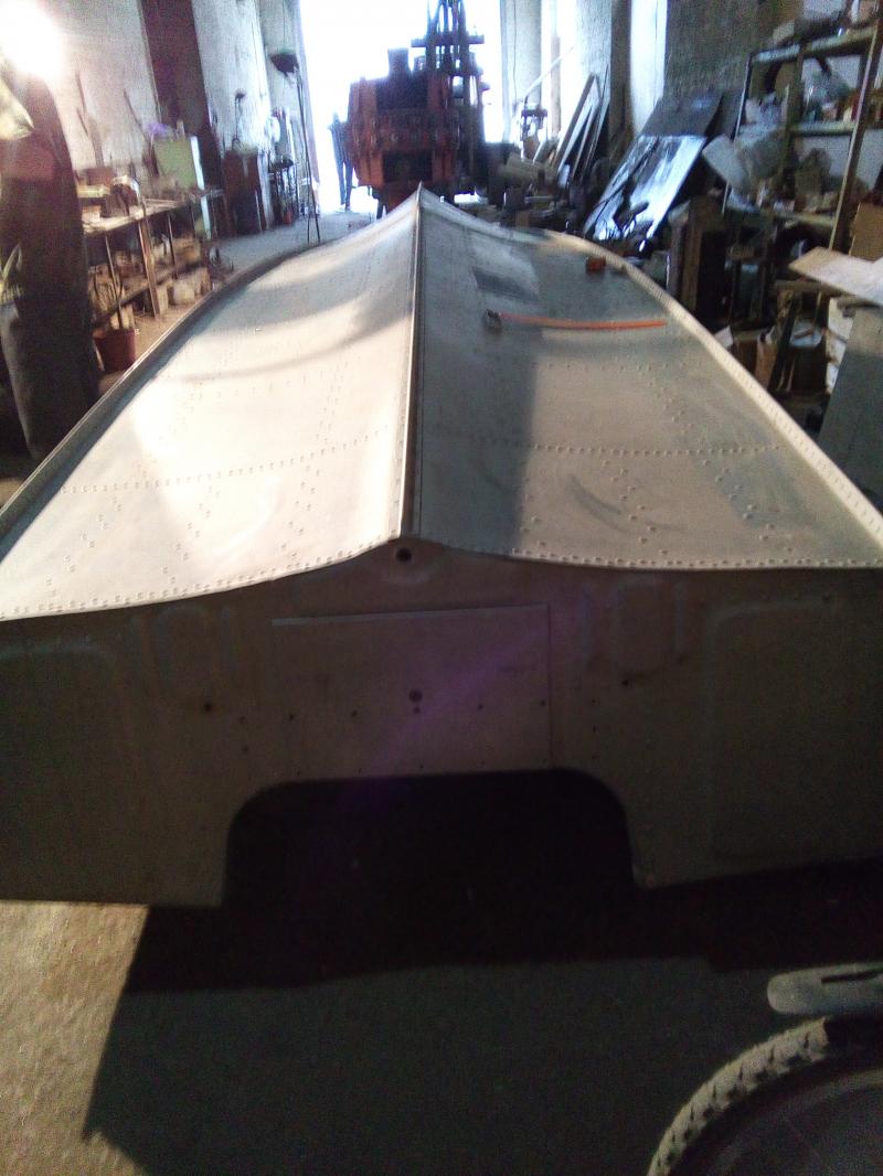

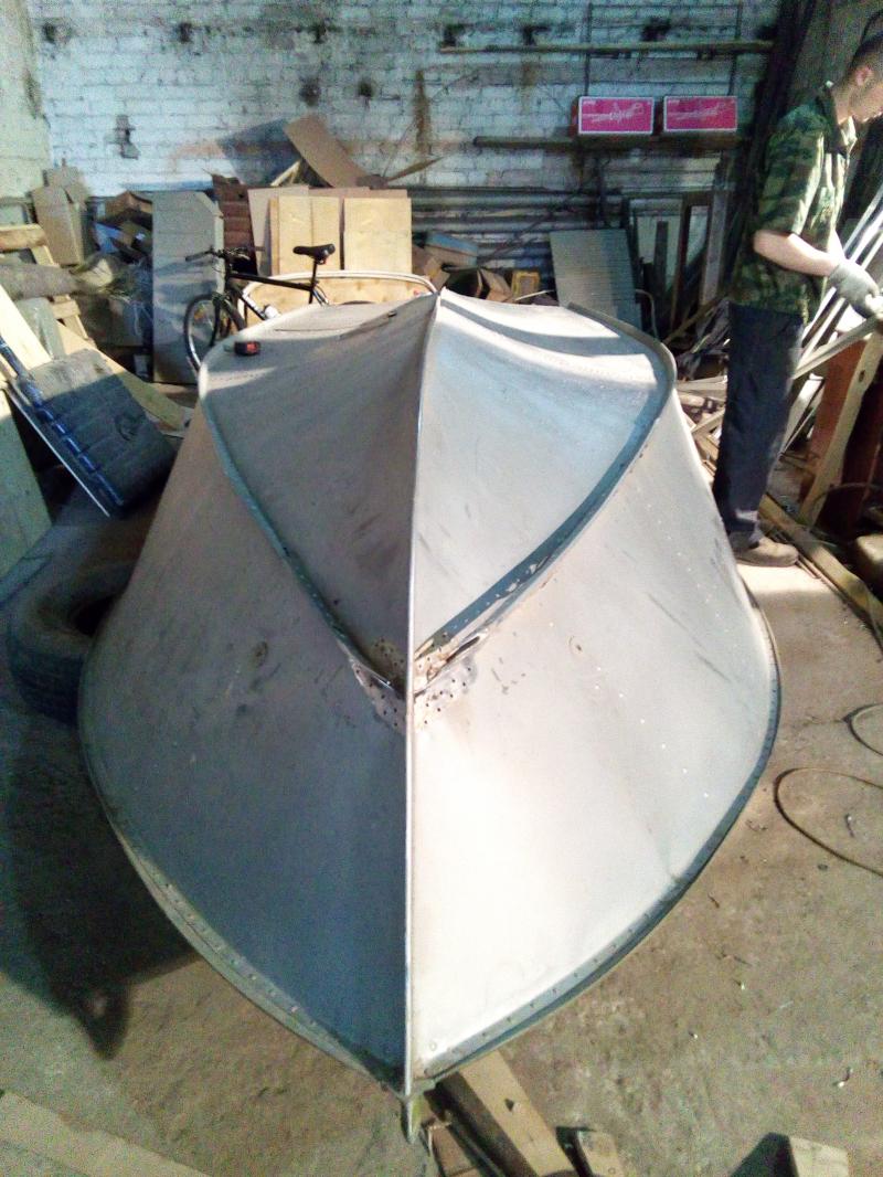

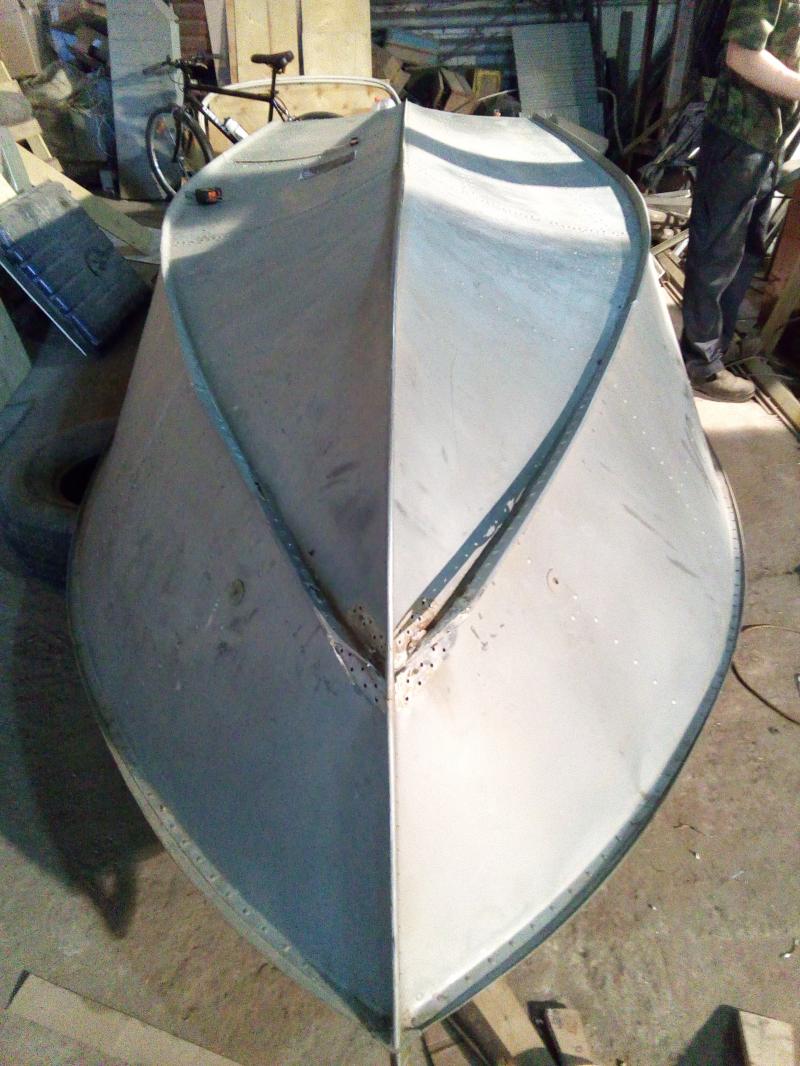

Днище, на мой взгляд, в отличном состоянии
  • 60,4 КБ Просмотры: 1 851
  • 93,7 КБ Просмотры: 1 981

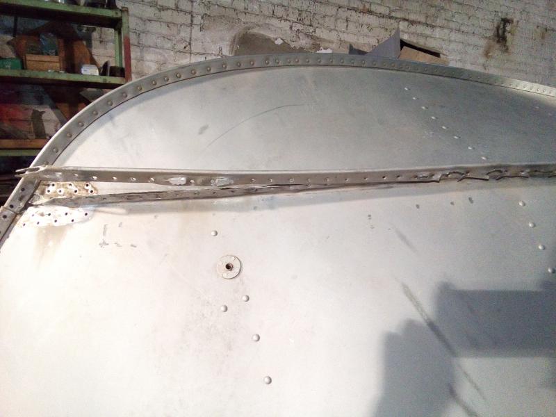

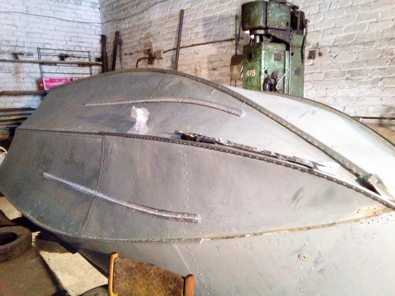

Скуловые накладки
  • 51,7 КБ Просмотры: 1 886
  • 48,7 КБ Просмотры: 1 885

Вычистив коррозию на скуловых накладках и отбортовках днище-борт, густо намазал полиуретановым герметиком и приклепал на место. Дыры на скуловых накладках закрыл поверх полосками дюраля. Клепал цельными дюралевыми заклепками 5*14 мм. Получилось вроде неплохо.
  • 54,8 КБ Просмотры: 1 975
  • 65,3 КБ Просмотры: 1 996

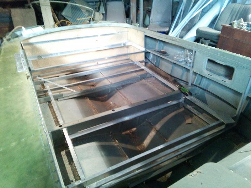

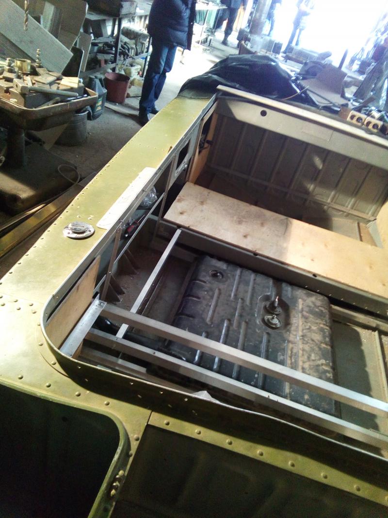

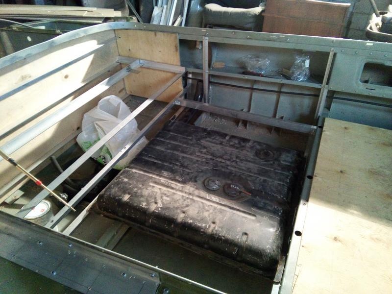

Бензобак решил поставить волговский, 60 л и плоский..
  • 75,2 КБ Просмотры: 1 923
  • 121,6 КБ Просмотры: 1 944

Для крепления переднего ребра б/бака приклепал уголок к балке, на которую в стоке крепятся спинки передних сидений. Для крепления заднего ребра решил к бортам приклепать вертикально таврики, которые сделал из уголка 30*30*3.
  • 109,6 КБ Просмотры: 1 720
  • 103,1 КБ Просмотры: 1 910

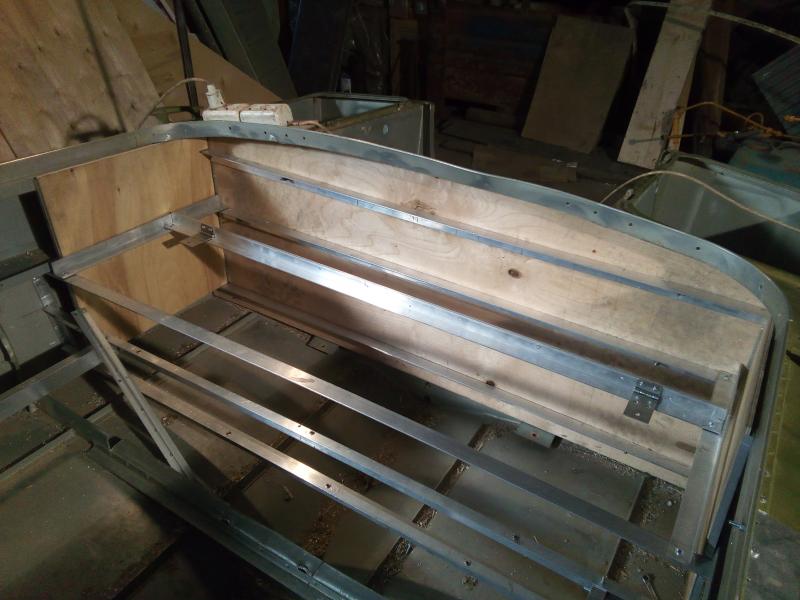

Эти же таврики послужат опорой заднего дивана.
  • 70,3 КБ Просмотры: 1 850
  • 60 КБ Просмотры: 1 783

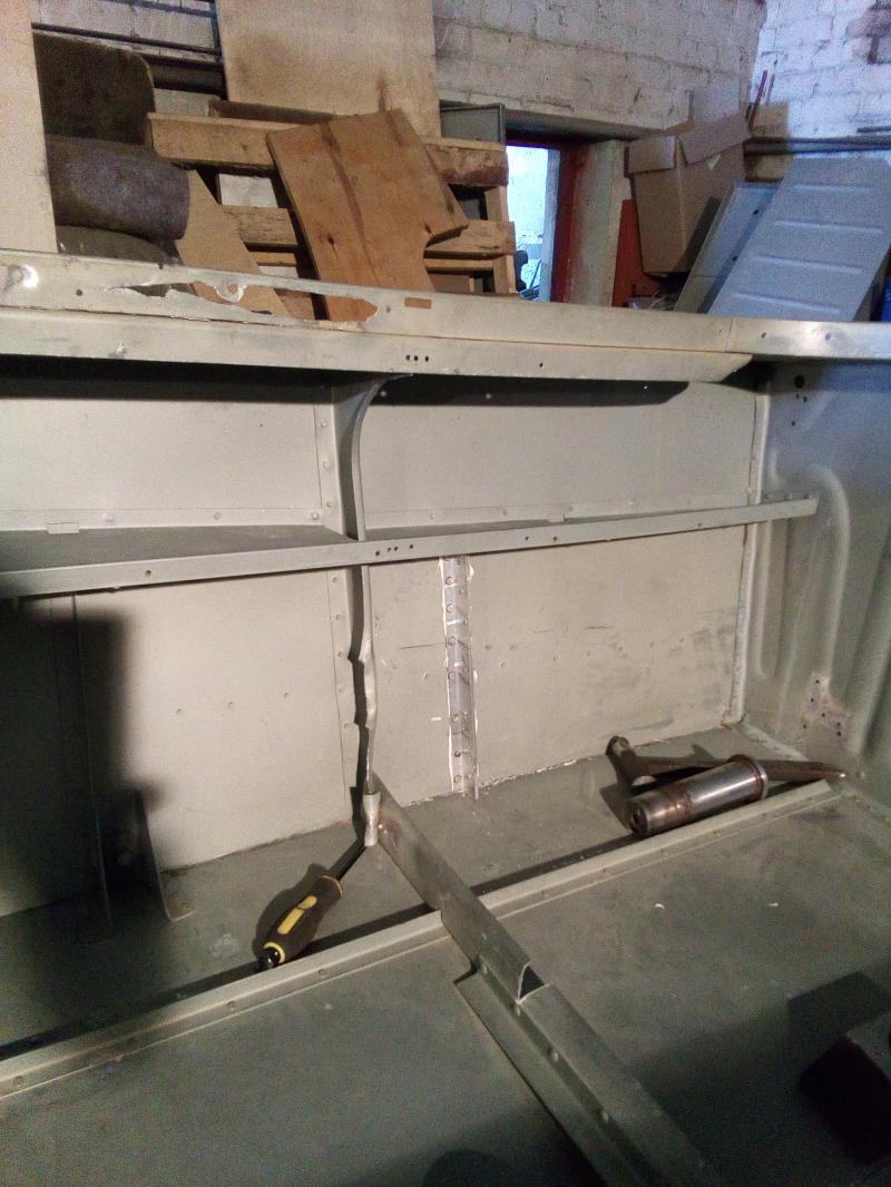

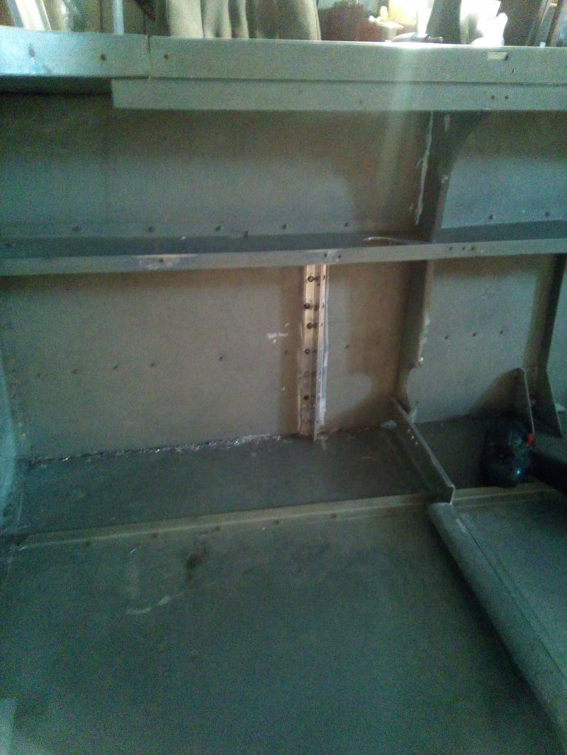

На верхнем фото видно усиление переборки. Усиление сделал из фанеры 20-ки. И бока внутри начал зашивать фанерой 4-кой.

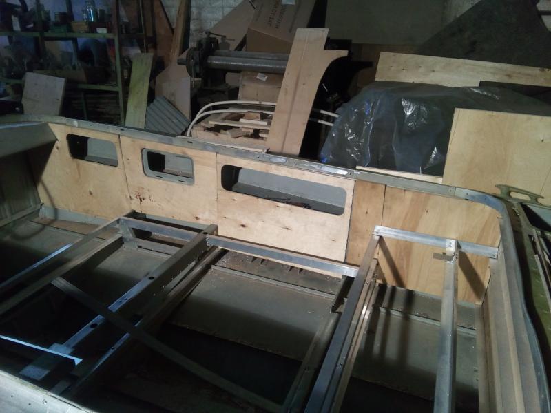

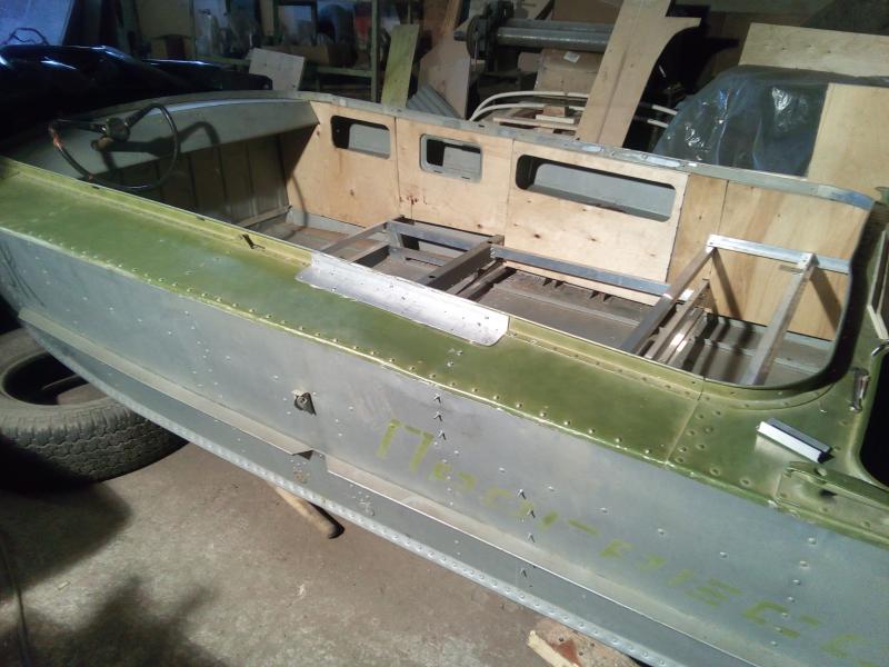

Как-то так будет выглядеть зашивка бортов.
  • 65,4 КБ Просмотры: 1 809
  • 57,1 КБ Просмотры: 1 813
