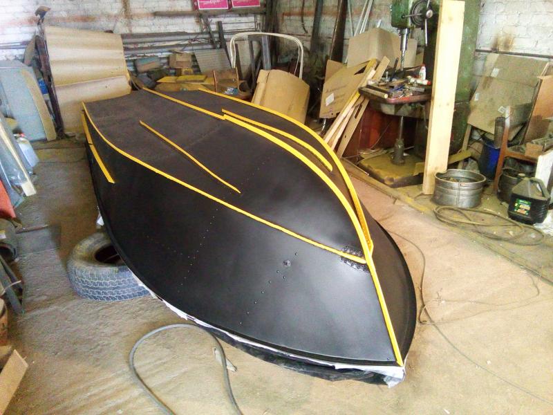

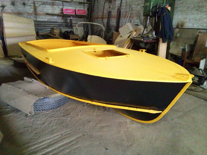

Закончил с покраской днища и бортов. После того, как краска полностью высохла, качество покраски, на мой неопытный взгляд, получилось весьма пристойным. :good: Ровно, без подтеков и шероховатости, и довольно приличным слоем, порядка 0,2-0,25 мм. Думаю достаточно. А вот, как оно мне виделось и сделалось. :-D
  • 83,1 КБ Просмотры: 1 060
  • 67,7 КБ Просмотры: 1 042
Andrey_111
28.11.2016
549
291
Осталось покрыть лаком. Думаю положить пару слоев, чтоб без фанатизма.

Дело вкуса конечно,но как то мрачновато.Я бы сказал ,траурно как то.А сверху так же будет или повеселей?
Andrey_111
28.11.2016
549
291
Сверху, на предидущей странице, веселый желтый цвет. :) Завтра переверну лодку, покажу, как в итоге смотрится.

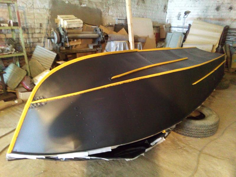

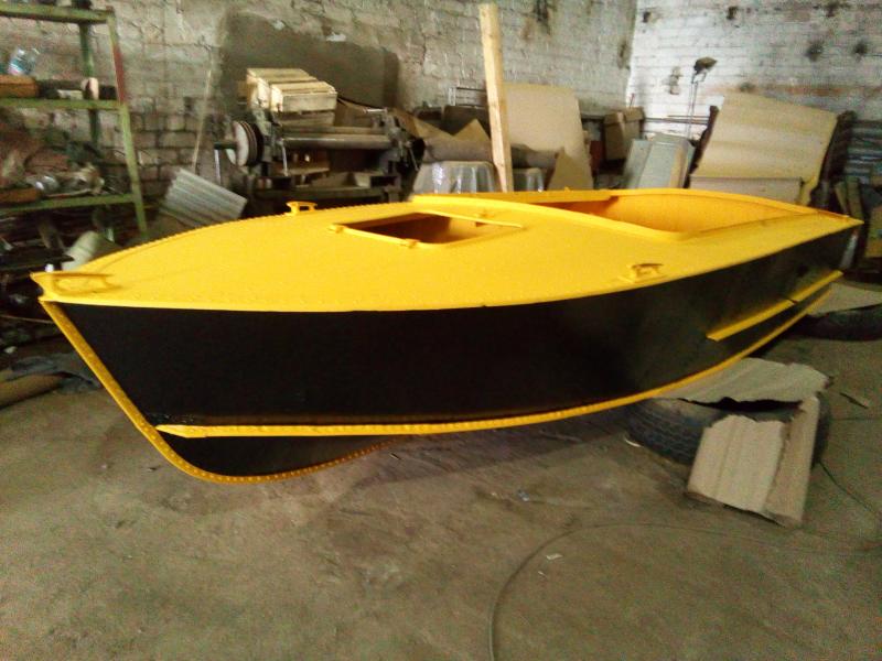

Вот так он выглядит. :pardon: Буду рад вашим мнениям. :)
тимур
05.10.2013
633
30
Нью стайл 434
Ямаха 40 веос
Оригинально :good:
3 907
Цвет в жизни человека играет немаловажную роль. Как заметил Володя Докер..................
У меня подход сугубо практичный к этому вопросу.
Лень много писать, поэтому просто дам ссылку на небольшую статью. https://lookcolor.ru/prostye-sochetaniy ... ltyj-cvet/
Ну а в нашем судоходном вопросе черно-желтые буи указывают направление на опасность.
http://www.vodnyimir.ru/Locmanskoe_delo ... akeny.html
Карамазов
26.01.2015
926
78
г. Череповец
Suzuki DT30RS, Yamaxa-4
А что ? Рисуй пчелу, пиши "Билайн".
Спасательный круг от твоего Прожика я нашёл, кстати :hahaha: :hahaha: :hahaha:
NED
01.10.2015
Rostov na Donu
Денис
КАЗАНКА была, ПРОГРЕСС 4
ВИХРЬ 25, 30. EVINRUDE 15 были, TOHATSU 50
Класс! :good:
9 555
4 762
Ну вот так то повеселей! Чёрные борта номером разбавишь и круг от Карамазова,вообще "бомба" будет!
11 358
5 013
Круг бери с матроской....
Andrey_111
28.11.2016
549
291
:D :D :D И круг, и матроску! И проводить с матроской постоянные учения по отработке способов спасения на воде, начиная с дыхания рот-в-рот, с переходом к разнообразным углУбленным способам "спасения"! Да еще и Билайн за рекламу приплачивать будет. :lol:
Andrey_111
28.11.2016
549
291
Спасибо, други, за поддержку!
Когда озадачился покраской кораблика, пересмотрел кучу фоток, начиная с работ наших форумчан. Белый,
белый с синим, белый с красным и др. - классика. С нанесенными ломаными линиями - круто!, красиво! Но!, маляр из меня никакой, а как-то выделить Прога хотелось, ведь первый у меня. Вот к такой покраске и пришел. И за глаз цепляет, и мне по силам. Моим трем "главным судьям", жене и дочерям, показывал с опаской. Дочери приняли на "Ура! ", жена подняла бровь, но одобрила. :) В общем, как говорят "будем посмотреть". В случае чего, работать с ХВ-шкой я научился. ;)

Номер белым чуть по жирнее и картина закончена!

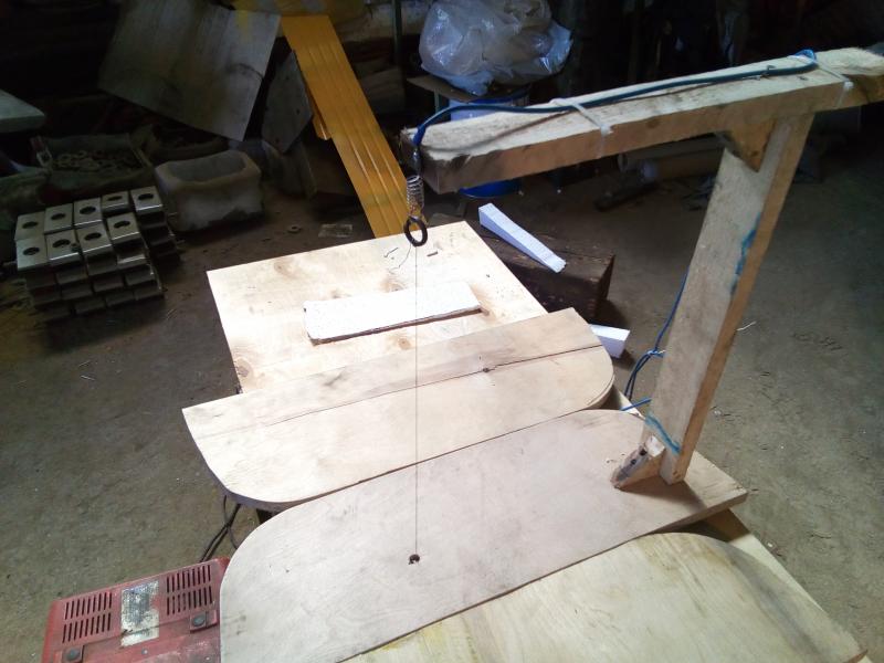

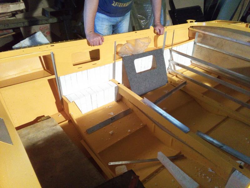

Приветствую, други! Приступил к начинке корпуса своего «корабля». Начал с набивки бортов пенопластом. Из обрезков чего-попало изготовил вот такой станочек для резки пенопаста. Натянул нихромовую проволочку 0,4 мм и подключил к обычному заряднику аккумуляторов. Удалось подобрать длину струны так, чтоб она не нагревалась докрасна, и чтоб проплавляла пенопласт быстро, без оттягивания струны.
  • 57 КБ Просмотры: 921
Andrey_111
28.11.2016
549
291
Благодаря «приспособе» получилось нарезать пенопласт достаточно сложными фигурами. Пенопласт набил с изрядным натягом. Сидит как влитой.
  • 70,3 КБ Просмотры: 928
Andrey_111
28.11.2016
549
291

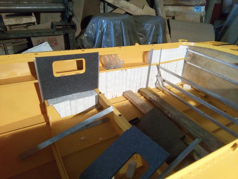

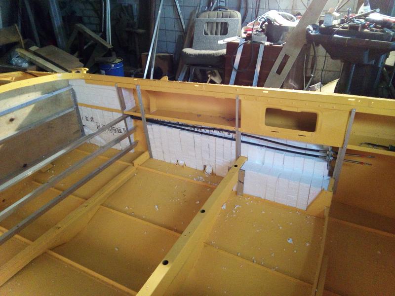

И начал оклеивать фанерные детали пола и обшивки бортов пекаром. Фанеру брал водостойкую, а перед оклейкой покрыл 2-мя слоями яхтного лака. Пекар использовал самоклеющийся, по лаку держится отлично. С одной бортовой деталькой слегка промахнулся, оклеил пекаром с изнанки, так доброго труда стоило отодрать его от фанеры. Первая примерка.
  • 65,9 КБ Просмотры: 936
  • 63,4 КБ Просмотры: 906
Andrey_111
28.11.2016
549
291
Впереди - набить пенопластом передний носовой отсек, и под рецессом.
