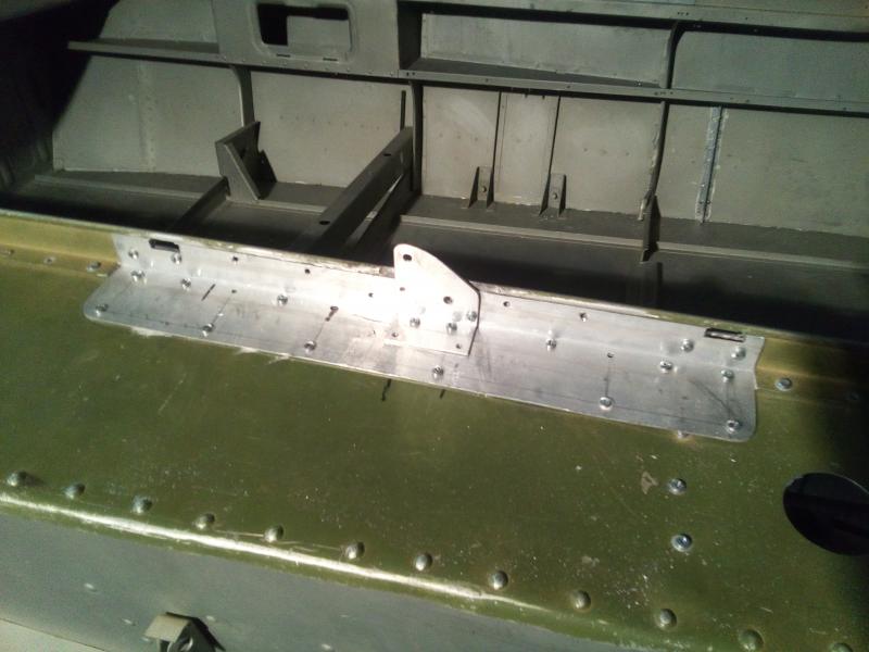

Потихоньку двигаюсь дальше. Конструкцией из уголка снаружи и полосы изнутри заделал повреждения на отбортовке кокпита, и изобразил кронштейны крепления дуг тента. Сажал на герметик и крепил вытяжными заклепками.

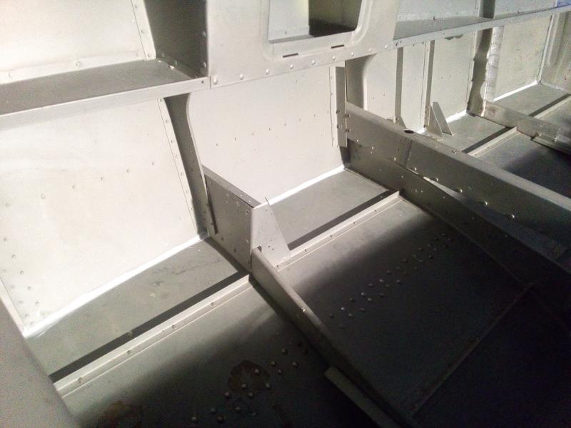

При внимательном осмотре скулового шва в кокпите обнаружил, что краска в зоне шва потрескалась, кое-где откололась. Расчистил швы по всей длине по обоим бортам от сколов краски, и замазал герметиком.

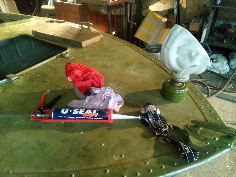

Ну и пахучий же этот герметик... :crazy: Промазав шов по одному борту понял, что без допсредств не обойтись. А впереди еще по второму борту, и самое веселье - швы в бомболюке :sos: Таки разжился противогазом.

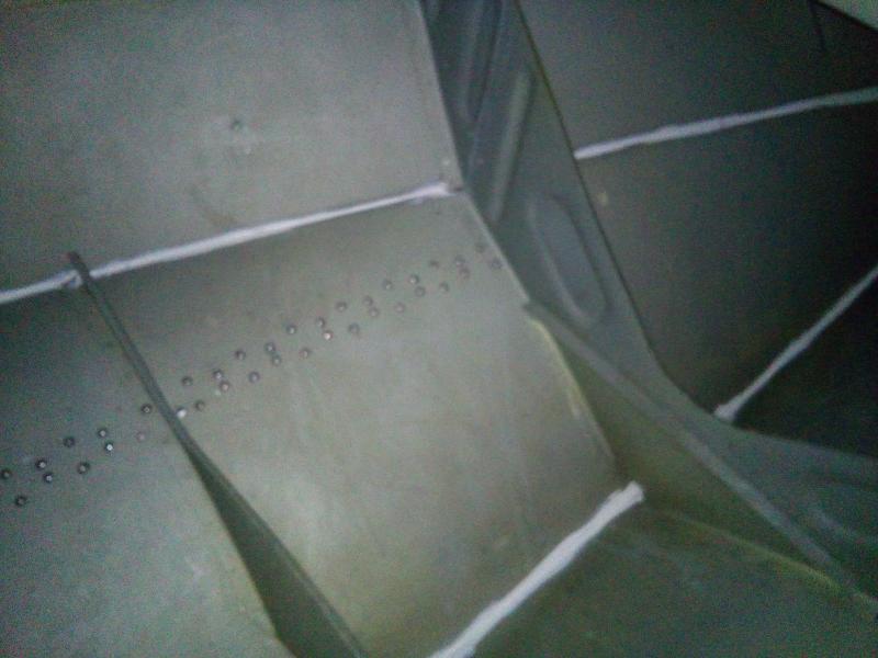

Вооруженный спецсредствами, в бомболюк уже нырял смело! :D

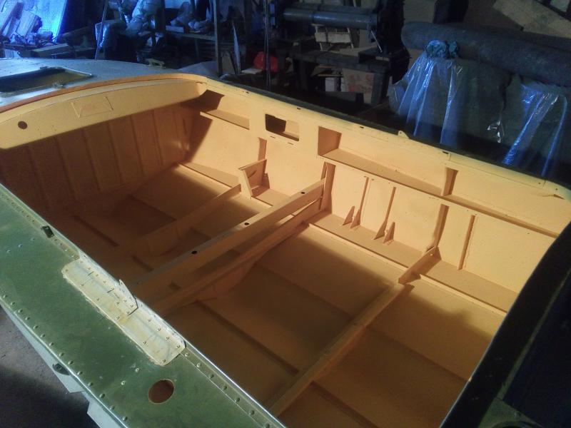

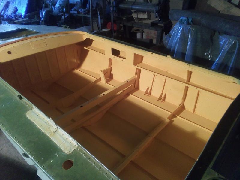

Капризная краска ХВ. Сохнет практически моментально. Пришел растворитель Р-5, вязкость довел по визкозиметру, пробую красить – пылит. Видимо серьезную роль играет температура воздуха. У нас жара поддавливает до 35-37. Стал разбавлять пожиже, подбирать. В итоге, при смешивании краски с растворителем практически 1:1, на малом давлении, тонкими слоями, стало получаться. Краска ложится ровно, без пылинок. Слой высыхает минут за 20-30.
Пока подбирал соотношение краска-растворитель и пр. условия, тренировался в кокпите. Он у меня получился самый укрытый. :) Из интереса попробовал поддеть-поковырять краску. Не поддалась. Держится мертво! :good:

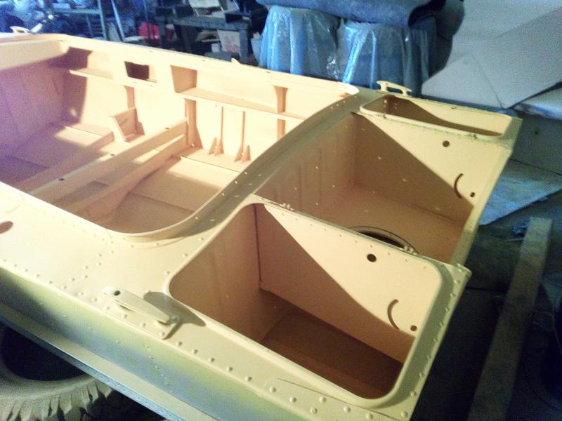

Рецесс и задние рундуки красил по уже подобраной схеме.

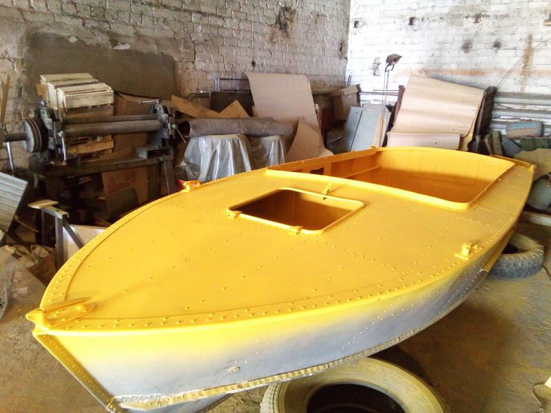

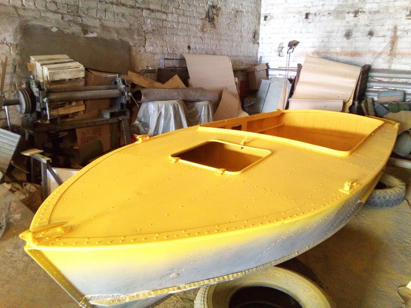

Andrey_111
28.11.2016
549
291
Вот такой симпатишной получилась палуба. Жене и дочерям понравилось. :)
  • 74 КБ Просмотры: 990
