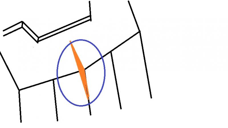

Цитата:
"и очень неплохо бы внутри установить косынку от транцевого листа на киль"
Я как новичок, не понял о чем речь... укрепить транец дополнительной перегородкой?.. или накладкой?
burd-ig сказал(а):
Сегодня получил лодку алюмакс 355...
Пряздрявлям! :)
Накорябал в старом Пейнте, криво, но вроде понятно :D
burd-ig
18.12.2017
Уфа
алюмакс 355
mercury F9.9
Спасибо, почти сам догадался :)

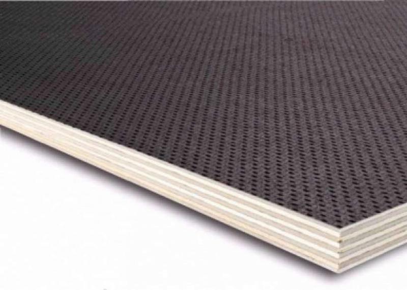

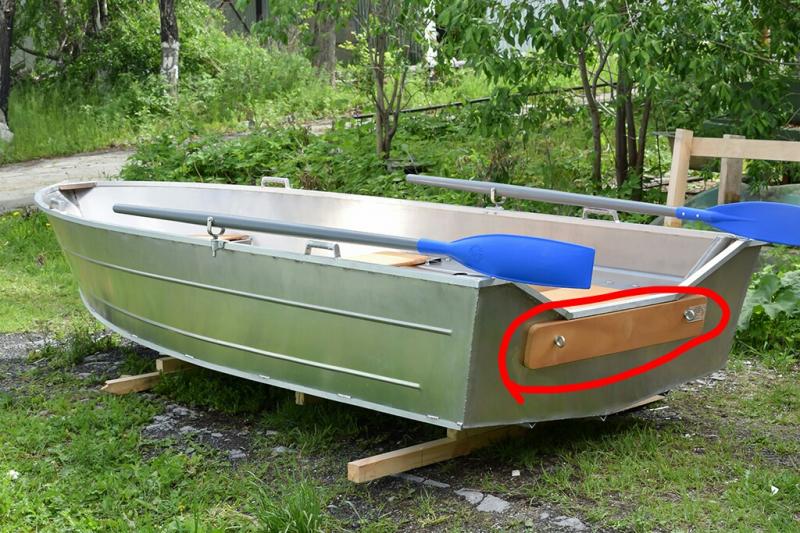

Здравствуйте друзья! Не могу в городе у себя найти бакелитовую фанеру... Нашел только ламинированную ФОФ и влагостойкую ФСФ. Какую лучше для транцевой накладки под мотор?

Не опухнет такая фанера?
27 594
2 432
Торцы промаж яхтеным лаком.

27 594
2 432
Я бы взял ламинированную. Обработал бы торцы и фсЁ! Одна сторона у неё не скользкая, самое то в лодке. Линолеумом накрывать не нужно. Под ним быстро гниёт.
Я же не для пола, а накладку транцевую заменить хочу. И да куплю ламинированную, потом и слани из нее можно сделать, только толстая она и тяжелая, лишний вес :unknown:
Артём, прав Саня. Обработанная с торцов ламинированная фанера прекрасно будет жить на транце :yes:
Яхтный лак хорош, но в первую очередь, для полов. Ну и дорого (если нет начатой банки). Для защиты торцов есть еще средство попроще в применении: синтетическая морилка. Быстро сохнет. По составу - синтетические смолы в растворителе+краситель. Только не путать с водной!!!
И цвет можно подобрать под ламинацию. Да вообще, пофигу, чем мазать, что есть под рукой. Хоть краской. Только первый слой пожиже развести надо, чтобы он впитался.
На счет фанеры, на всякий случай. Ламинированная ФСФ. Лучше березовая. Еще раз про заблуждения: некоторые ламинированную коричневую фанеру называют бакелиткой. ЭТО НЕ ПРАВИЛЬНО!!!
Бакелизированная фанера - это совсем другой материал. Там слои шпона заранее пропитываются бакелитовой смолой и клеятся под сильным давлением. В результате плотность 1,2 - 1,25.
Ей в лодке не место.
