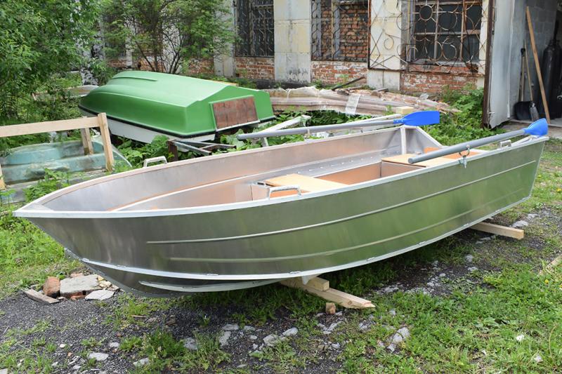

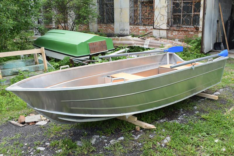

Судя по фото, имхо вполне хватит замены не понятного куска древесины на нормальных размеров кусок бак(или фсф) фанеры под струбцины, дабы нормально распределить нагрузку на сам транцевый лист.. и очень неплохо бы внутри установить косынку от транцевого листа на киль(скорее всего на производстве его легко добавят за копейки при заказе) :yes:

Еще раз спасибо!!

И лучше именно на киль,а не в рецесс(если он есть) То есть в нашем случае,чем ниже полка косынки,тем лучше

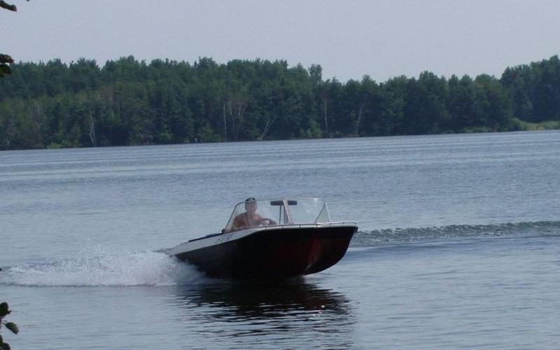

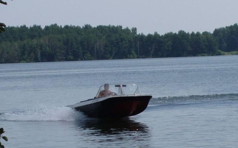

Два года ходил на тримаране длиной 4,25 м, шириной 1,6 м. Первый сезон под "Нептуном-25Э", второй под "Ямахой F40". Все плюсы и минусы тримарана уже сказали. В итоге и я поменял его на "Казанку 5М4". Думаю, что условия эксплуатации схожи с моими. У меня озеро около 15 км шириной. Волна - постоянное явление. На "Оби М" один раз прошел сквозь волну (не успела взойти на волну). В итоге в лодке по щиколотку воды. После этого зигзагами на небольшой скорости к берегу.
Тримаран не советую. Он очень хорош для глади. Мало того, его бросает при переходе встречной кильватерной волны сильно. Может, вообще развернуть лодку на 90 град.
Кстати, я бы посоветовал рассмотреть покупку старых испытанных отечественных моторов. Например, тот же "Нептун". А пока на нем ходишь, можно спокойно накопить за пару сезонов на иномарку.

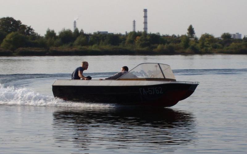

А Нептун не сложит лодку в "гармошку"? :unknown: Все-таки 23 силы, ну пусть 21, 3 на винте. А корпус лодки из непонятного 2мм алюминия и макс мощность 10 сил.

Здравствуйте уважаемые судоводители! Вчера оплатил лодку. Заказал доп косынку 280*280 мм на киль с транцем, (за совет спасибо Дмитрию) 22 декабря обещают привезти. В планах замена транцевой доски, покраска снаружи и внутри. И покупка мотора. Все таки куплю тоху18 пусть запасик маленький в мощи будет в пол газа похожу. Всем кто помогал спасибо огромное!!!

Еще вопрос: из чего лучше сделать транцевую доску? Думал из фанеры которая в пвх лодках в качестве сланей. И как ее крепить?
Правильно думал :yes:
Торцы фанеры пропитать олифой(хоть искусственной - пофиг), между фанерой и транцем - герметик, по торцам после прикручивания нерж. винтиками(винты Ф6мм., шайбы нерж. увеличенные и гайки на фиксатор резьбы "синий") промазать тем же герметиком :good: ... Я рекомендую "НОВОЛ ГРАВИТ 630" - реально резина блин :crazy:
з.ы. Когда будешь сверлить-крепить транцевую доску обрати особо внимание на расположение винтов, чтобы не попали на плоскость прилегания струбцин мотора :dedok
