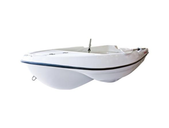

Для Ваших целей тримаран будет устойчивей.

ИМХО.в таких размерах лучше тримаран (кафедрал). На рыбалке остойчив. Друг (на видео хомяк 125 кг) звонил сейчас и говорил в какую волну ходил на ней на той неделе. Долбит,но..везде компромисс.

Тримаран обладает большей остойчивостью, особенно статической. Его меньше кренит, можно смелее подходить у носа к борту. По при ходе против крутой волны долбит его конечно сильнее.
Тримаран требует большей мощности мотора.

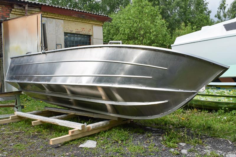

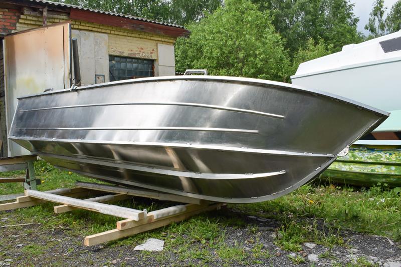

Алюмишка 3.5 метра как на фото сверху

Из советских Автобот, Казанка 5М4, Ока-4 (там килеватость выше), близко - Южанка-2. И многие современные близко
Кстати, алюминиевый корпус на фото кажется вполне интересным.

И цена у него вкусная и верфь за 80 км. У них еще тримаран есть http://viza-yacht.ru/product/lodki_moto ... hniy_Tagil Вот вы бы какую посоветовали под мои условия?

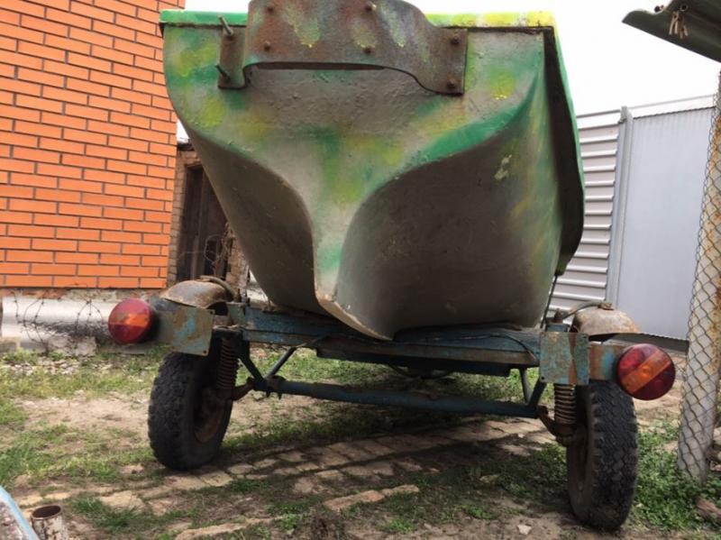

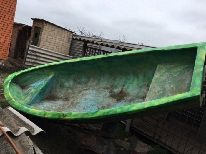

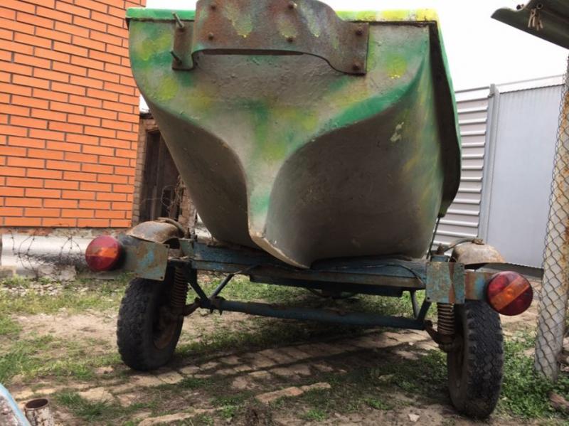

Сейчас у меня такая, только самодельная, дед еще делал

Она валкая очень на стоянке :(

Это водоизмещающая лодка. Почти Пелла. Валкость-плата за все остальные плюсы.
Вот она волну хорошо сечет. На веслах легко. Под мерком моим 11 навигатор показывает. Но стара она :( и неумеючи выпасть с нее легко. А у меня сын подрастает и дочка просятся со мной, а я побаиваюсь. В общем склоняюсь я больше к этой и ценник и самому забрать с верфи можно
